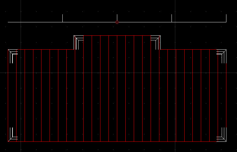

Sitter och planerar vårens trallbygge. Ska lägga trall på hela husets längd, vilket är runt 14,5M och jag har tänkt att den ska gå ut ungefär 6M för att lämna rejält med plats att åstadkomma lite olika rumskänsla på olika delar av trallen och lämna plats åt ett ev framtida utekök. Överväger att lägga Linoljebehandlad trall (typ Baseco Grå eller Linax) och då finns de i 145mm upp till 4,8M. Mitt på husets längd har jag en dubbel altandörr. I praktiken kommer jag behöva "sy-in" ena hörnet mot mot berg i dagen så det kommer inte bli helt rektangulärt hur jag än gör.
Har tidigare lagt med avdelarbrädor för att slippa skarv mot skarv men tidigare har jag kunnat lägga den längsta frisen med en oskarvad bräda. Tänker fris i 145mm-bredd precis som övrig trall och funderar nu på att lägga 90-graderssnitt omlott och använda överhandsfräsen för att jämna av 90-graderssnitten. Har tidigare kört gerade vinklar men det är alltid i de vinkelskarvarna som det slår sig och blir mindre snyggt efter några år. Tänker att förutsättningarna för en mer stum infästning är bättre om jag bara har 90-graderssnitt.
Men, det som stör mig är att jag inte kommer på något bra sätt att slippa skarva frisen eftersom trallen är så "lång". Man skulle ju kunna dela av både längsgående och tvärgående men då får jag 8 olika sektioner vilket känns lite plottrigt på en trall som är runt 90kvm stor. En av poängerna är ju att få ganska stora sammanhängande ytor men ändå med viss uppdelning.
Någon som har gått med liknande funderingar som har några tankar?
Ang. bilden så är det med cc 500mm. Rött är regelverk. Vitt är ett test med dubbel fris som geras 45-grader. Det som liknar en skalstock i ovan kant är uppdelningen som ger 4st lika "breda" sektioner som då blir ca 3,5M. Med tre sektioner blir det "grötigt" vid den inskjutna delen mot huset.
