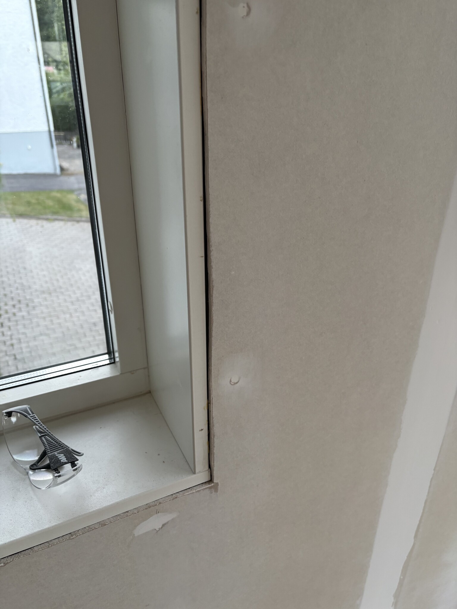

Har ni några tips vad nästa steg runt fönstret kan vara för mig? Står lite still i min nivå att komma vidare så all hjälp behövs.
Vi hade önskat att ha väggen och fönsterkarmen ihop på ett snyggt sätt, så att det ser modernt ut och att övergången döljs.
  • Närbild av ett fönster och vägg där det saknas en snygg övergång mellan fönsterkarmen och väggen.

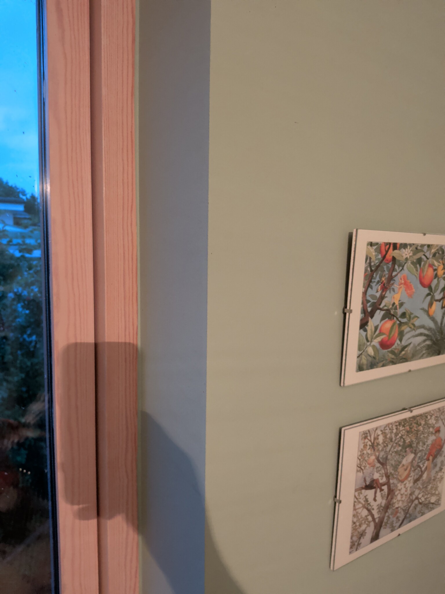

Målade väggar och fönstersmyg i MDF, sömlöst inspacklad och microlit över, med gipshörn och konstverk på väggen.
Antar att detta är resultat som du söker? Detta är byggt med mdf i smygen som är sågad så den går hela vägen ut. Gipset och mdf är skruvade I en 45x45 bakom för att det ska sitta ihop och inte röra sig. Sedan är det ett limmat gipshörn som är inspacklad. Microlit över för att får ett helt sömlöst resultat. Smyg och vägg är sedan målade i samma färg.
Helt rätt, precis så jag vill åt!
Hade det i mitt fall inneburit att byta ut dom vita på bilden och såga till en mdf som går hela vägen ut till gipset. För att sedan spackla tillsammans med ett hörnskydd? Bara så jag förstått rätt? :)
Du kan göra det med gips 👍
Japp, det gäller att minimera risken att det spricker. Så en regel bakom, kanske en plåtvinkel. Vi satte även microlit på alla våra väggar, och det tar upp små krympsprickor.
philipve
Som det ser ut nu är det nog enklast att limma en tunn renoveringsgips som går i nivå med väggskivan fylla skarven med gipsbruk o sätta ett gipshörn utanpå därefter spackla o måla
