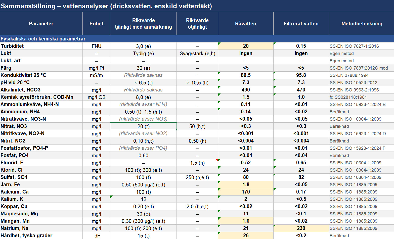

Jag undrar om någon har tips på vattenfilter som tar bort järn, kalcium, mangan och uran, och som även sänker alkalinitet, och om möjligt utan att ge för höga natriumhalter.

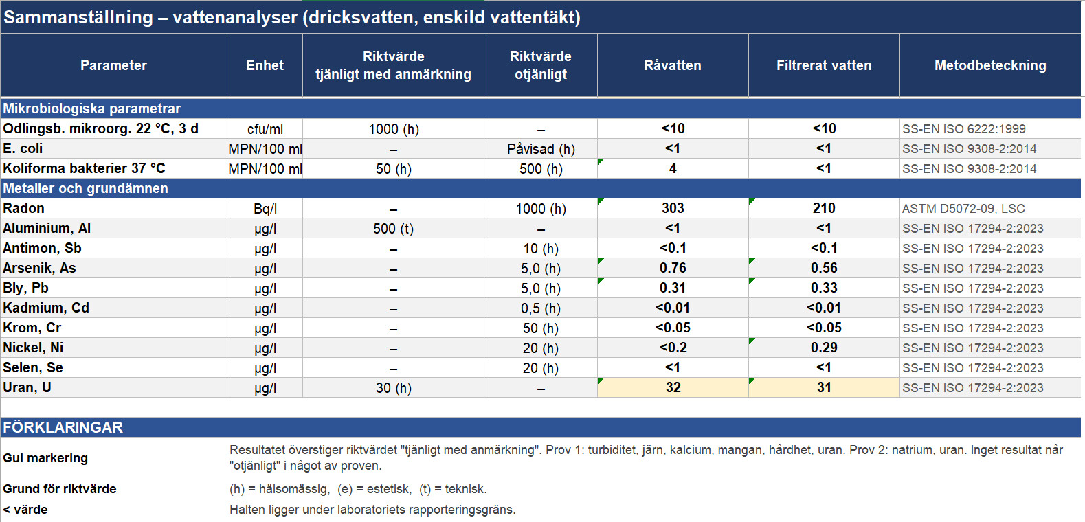

Bakgrund till frågan: Vi har en borrad brunn och ett saltfilter Hague Watermax (ca 15 år gammalt tror jag). Filtret fungerar helt ok, men då vi ändå kommer flytta på filtret i samband med en tillbyggnad så funderar jag på om det ändå är läge att byta. Jag har bifogat analyser av vattenprover nedan, dels taget på råvatten och dels på filtrerat vatten (dock vid två olika tidpunkter, men jag tror att värdena är ganska stabila). Filtret tar bort höga halter av kalcium, järn, mangan. Däremot filtrerar det inte bort uran, som också ligger (precis) över riktvärdet. Utöver detta så har vi väldigt hög alkalinitet (vilken filtret lämnar oförändrad) och natriumhalten på det filtrerade vattnet ligger klart över gränsvärdet (vilket jag antar är naturligt för ett saltfilter).
Vattenanalyssammanställning med olika parametrar för råvatten och filtrerat vatten, inklusive pH, alkalinitet, järn och natrium.
Tabell med vattenanalyser för dricksvatten som visar nivåer av olika ämnen som radon, aluminium och uran i råvatten och filtrerat vatten.
