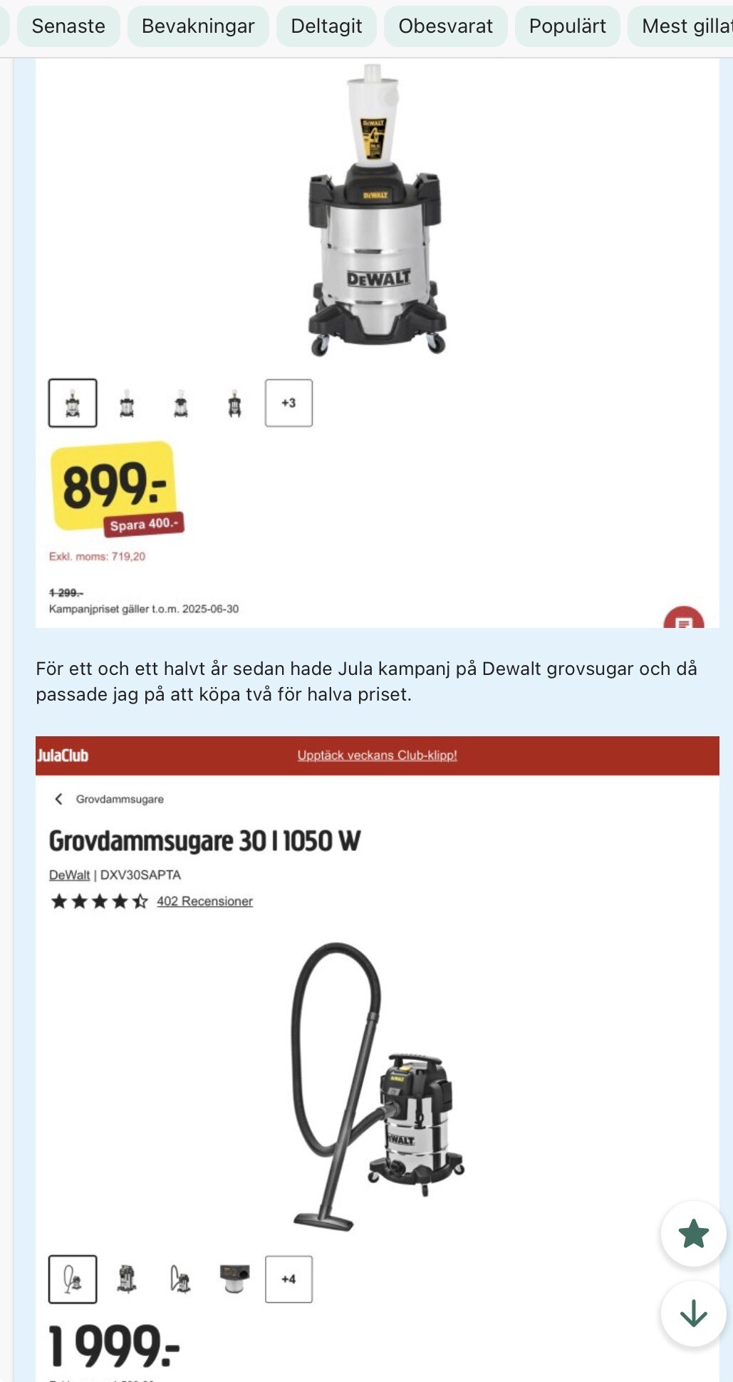

Priserna på Jula fluktuerar kraftigt på Dewalt sugarna. Dom är då och då på kampanj till väldigt bra priser.

Jag hade en sådan för rätt länge sen och om de inte förbättrats eller jag hade ett måndagsexemplar så kan jag säga att "den suger" - och inte på det bra sättet...Jocce81 skrev:
Denna (tror det var denna) fanns på Jula Brommas fyndavdelning för halva priset:
[länk]
Någon som har erfarenhet av den ? Vettig eller bara skräp ?
Tänker i första hand till verkstaden och att dammsuga bilen. Men tänker också i och med att den vårt (?) så borde den fungera när småbarnen spillt eller kräkts ner soffan / mattan ? (Även om en möbeltvätt vore bättre men begränsat med utrymme tänker jag så man får välja lite)
/Jocce
Väldigt hög ljudnivå, dålig sugförmåga, kort slang som är omedgörlig och hjul som inte ville rulla.
Jag bytte till Kärcher och tycker den är väldigt mycket bättre, fortfarande högljudd men inte alls på samma nivå och den har bra sugförmåga, fortfarande kort slang men iaf flexiblare och hjulen fungerar som de ska.

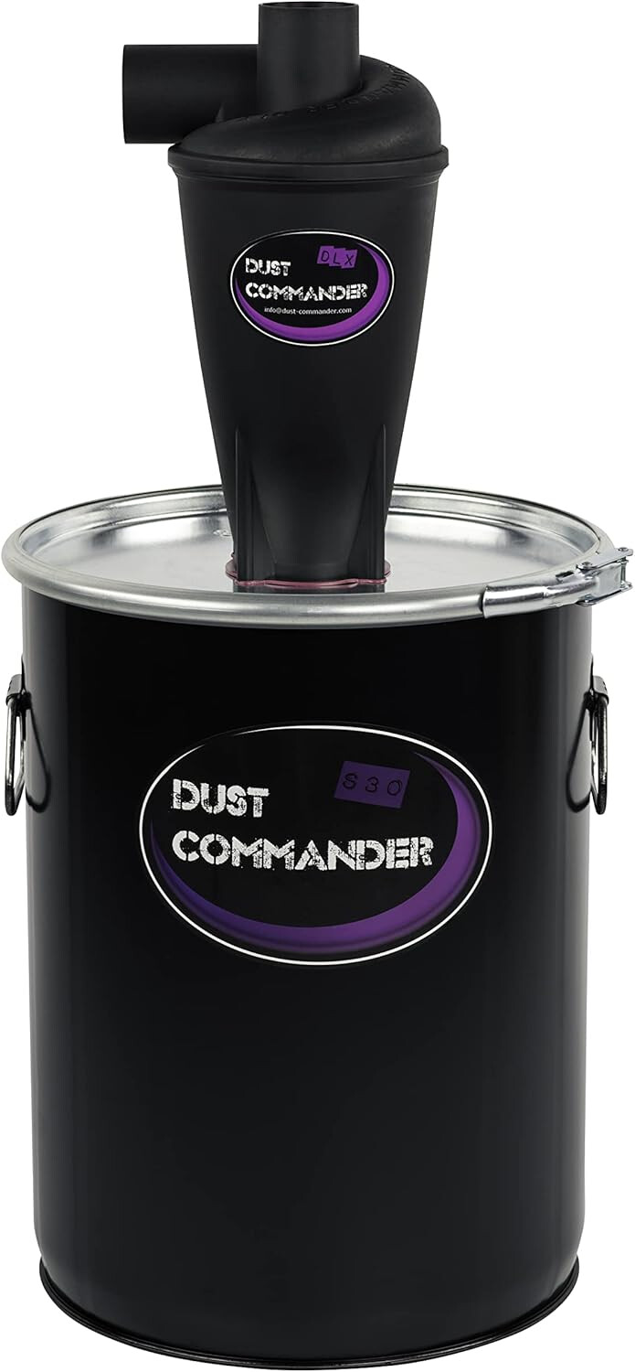

Jag kör alltid med cyklon idag och då har jag fortfarande påse kvar i dammsugaren. Cyklonen tar väl >99% av allt grovt och 90-95% av det fina dammet. Längesedan jag bytte påse nu faktiskt.
Jag körde sönder en dammsugare för några år sedan (WD6) och kärcher nämnde att just påse bör användas vid fint damm. Den dammsugaren var dock misshandlad med både byggdamm, jord/sand, vatten osv.
Kan varmt rekommendera cyklon, den sparar mycket tid. Man slipper byta påsar och göra rent filter så ofta. Upplever att det blir färre stopp i slangen (kanske bara sitter i huvudet).
Denna har jag:
https://www.amazon.se/DUST-COMMANDE...B0185Z5C7C&psc=1&ref_=pd_basp_m_rpt_ba_s_1_sc
Nackdelen är att man har två otympliga grunkor att flytta på men det går att förenkla genom att bygga en lite vagn ( står på min todo).
Min take:
1. Det går att köra helt utan påse men då slits dammsugaren snabbare och man får göra rent filter ofta eller till och med köpa nytt.
2. Man kör med påse och sparar på dammsugaren/filter men får byta dem och de brukar vara dyra.
3. Cyklon för separering innan dammsugaren. Dyrt i inköp men billigt i längden.
Allt beror på hur mycket man använder dammsugaren. Såga du bara en bräda i månaden så kan du köra med påse (eller utan). Renoverar du eller bygger attefallshus så hade jag kört på cyklonen.

Har den. Köpte också den till halva priset på fyndavd. Det är väl knappt vad den är värd. Jag har den i källaren för div grovstädningsuppgifter. Det sämsta tycker jag faktiskt är ljudnivån som är väldigt hög. Det är en dammsugare för 350:- och man får vad man betalar för. Skulle aldrig köpa den för ordinarie pris.Jocce81 skrev:

Nöjd med din cykoln?V Victor.M skrev:Ja det fungerar.
Denna har jag:
[länk]

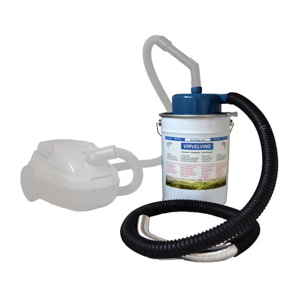

Jag har en virvelvind sen vi hade pelletspanna, den gjorde ett förvånandsvärt bra jobb med tanke på hur lätt aska är. Det var ytterst lite som tog sig vidare till dammsugaren : https://pellvac.com/cyklon-till-dammsugare
