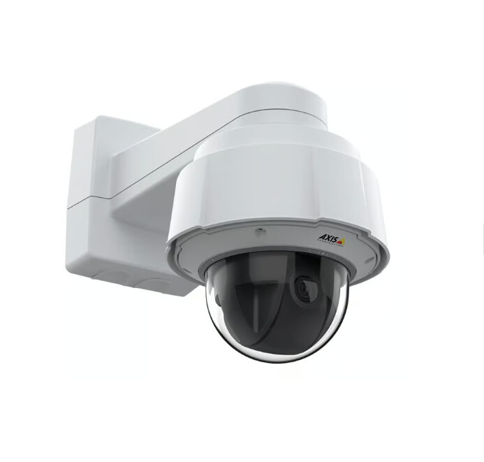

Så, istället tänker jag: En mast på en av skorstenarna som inte används, med en styrbar kamera på.
Dock, två problem:
* Vilken teknik ska man välja? Priset spelar roll, så klart, så inte "pentagon level tech". Den kommer ju att sitta utsatt utomhus, så den ska tåla det. Den behöver kunna styras 360 grader, med zoom. Slipper man kabeldragning är det bra (dvs wifi och solpanel). Jag behöver antagligen sätta en andra åskledare på den också.
* Regler. Man får ju inte sätta kameror hur som helst. Vägen är cirka 40 m bort, närmaste granne minst dubbelt, med träd mellan.Tillräckligt långt? Vissa kameror kan man ju maska områden i, räcker det?

Vi har dessa kameror på några ställen: "AXIS Q6078-E PTZ Camera"
20x optiskt zoom, och helt grym bildkvalitet.
Kostar dock en slant, men är väldigt bra.
Problemet med regelverket, eller utmaningen, tror jag redan är hanterat i flera trådar här.
Du kommer att ha din kamera riktad mot ett område dit allmänheten har tillträde, vilket gör det problematiskt.
Tror att periskopet är en enklare lösning faktiskt.
