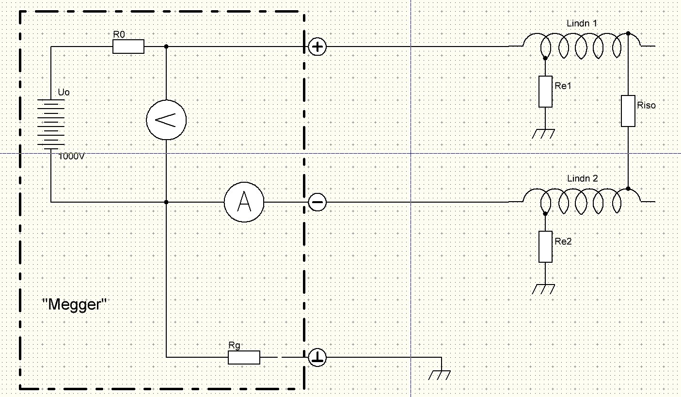

En liten principskiss på en testare med treledaranslutning som förklarar saken utan tusen ord. Normalt finns bara anslutningarna märkta + och - den tredje med chassisymbolen kan användas om man behöver få ett vettigt mätvärde och inte bara summerat OK/NOK enligt tex föreskriter osv.Mikael_L skrev:
Detta är standard på alla instrument av högre klass och där man ska följa isolationsnivåer över tid på tex elmaskiner av olika slag. Kan vara användbart även på kablar om man bara vill mäta mellan två ledare eller mellan en och jord oberoende av andra parter. Det behöver alltså inte vara som i skissen isolationen mellan två delar som mäts, (-) kunde lika gärna vara kopplad mot jord och chassiepolen till exv lindn 1 och (+) till lindn 2 då mäts endast 2 mot jord osv i de kombinationer man önskar.
Mycket användbart om man är ute efter mätetal i området Giga- eller TeraOhm. Men inte nödvändigt för BH hempul.
