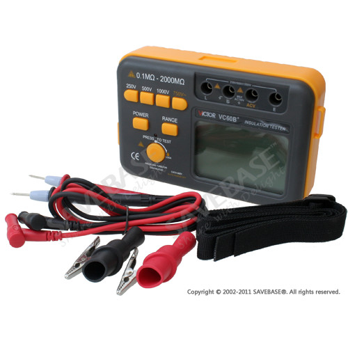

Tips om lämplig isolationsprovare/megger?
Med så fint instrument kör du mätning av DAR och PI också det ger bättre indikering av hur det står till. Och som Bo säger är det vid 500V man mäter här enligt reglerna, men inget problem med 1000V heller det är risigt om det inte är ok då också.
Då mäter jag med 500V lika väl, så kan jag sova lugnt sen

Nej vad trött jag blir, här trodde jag att det räckte att jag hade tillgång till en eurotester (jag har lovat att lära upp min gode vän som äger den hur man egentligen använder den), men så säger ni att man kan få en egen (låt vara enklare, men egentligen mer än tillräckligt bra) för ett par hundra, BH kommer bli min ruin... Just detta kanske inte bidrar till den ekonomiska ruinen (även om den för 1500 såg lite trevlig ut) men snart rasar ju om inte annat verkstan till en ruin av alla prylar jag ska stoppa in i den...
/U
/U
"Råkade" visst klicka hem en sån här:
http://www.ebay.co.uk/itm/261363349552?ssPageName=STRK:MEWNX:IT&_trksid=p3984.m1439.l2649
Förväntade mig såklart värsta sortens Kinaskräp, men blev faktiskt lite positivt överraskad. Plastigt såklart, men inte sådär genomgående katastrofalt lågbudget som det kan vara ibland. Känns om något som skulle kunna krängas på Jula eller Kjell, typ.
Var precis ute i garaget och mätte upp lite nya belysningsgrupper och uttagsgrupper som väntar på inkoppling i en ny central. Och, tjaa, den "verkar ju funka".
Ännu billigare om man orkar vänta på båten från Kina:
