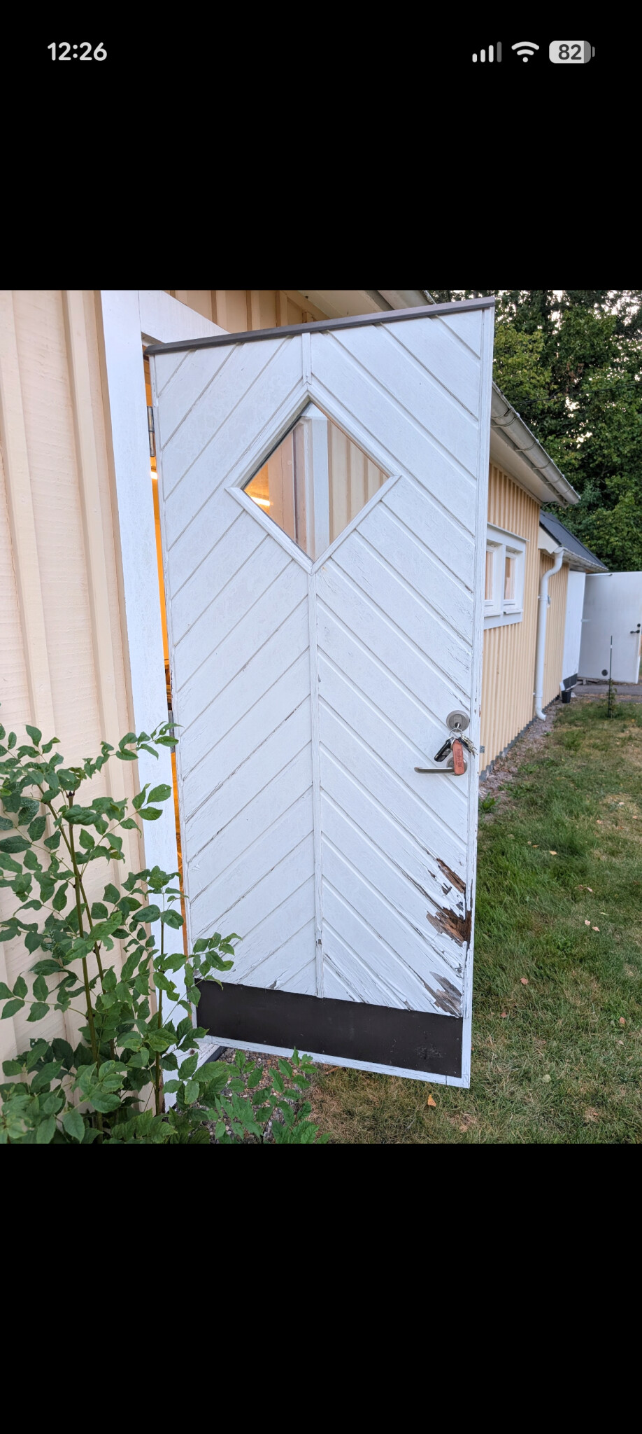

Hallå! Jag har en ytterdörr till vårt kallförråd som jag skulle vilja renovera, bifogat en bild, den är rutten i yttersta lagret samt inne i ramen på dörren, ramen tänker jag att man kan säga ut där det är ruttet och ersätts med nytt trä, men yttersta ribborna är jag lite mer fundersam på, kan det funka om jag tar borta hela yttersta lagret och sedan sätter på en skiva med konstruktionsplywood som jag sedan målar? Eller finns det andra tips? Vit träytterdörr med diamantfönster, delvis rutten nedtill och ramen skadad. Dörren står öppen mot en gul byggnad.

Att ersätta ruttet trä med nytt skall fungera.

  1. Välj något annat än plywood. Tex något som är tåligare, typ metall eller pvc.
  2. Byta hela dörren är ett annat sätt.

Oavsett om du väljer renovering eller utbyte tycker jag du ska fundera på varför den ruttnat och försöka undvika att det händer igen.

Förstår de, vad kan det vara som orsakar sånt då? Det va så när vi flyttade in i huset för cirka 1 år sedan, bilden är ifrån förra sommaren och dörren är ännu sämre nu.

Regn och fukt
  1. I kombination med olämpligt material och/eller ytbehandling
    Därav förslaget att välja metall eller PVC istf trä vid renovering.
  2. Eller en dörr ej avsedd som ytterdörr
    Därav förslaget att byta ut dörren.

Kan du montera ett skyddande tak ovanför dörren och undvika plastfärg har dörren större chanser att klara sej från röta framöver.

Den typen av (modern/nyare) dörr med snett sittande panel är extremt fuktkänslig.
Vid slagregn tränger fukt/regn/vatten in emellan och bakom all panel i stort sett. Därför måste allt trävirke i dörren vara av yppersta kvalitet, dvs "fet" tätvuxen fura av fönsterkvalitet eller eke. Det är det inte på denna typ av nyare dörrar. Följaktligen ruttnar de upp efter inte allt för lång tid.
Jag har två snackedörrar av den typen. den som vetter åt väst var jag tvungen att byta panel på nederdörren för några år sedan. Det var egentligen aningens för sent då oljeboarden bakom på ngt ställe var dålig och hade "limmat" fast i ytterpanelen och följaktligen rippade sönder lite när panelen togs bort. Hur som, jag drog på 3 lager tjära på masoniten.
Ramen var intakt. Den föreföll "fet", men inte av fetved från fura utan ngn sorts impregnering.
