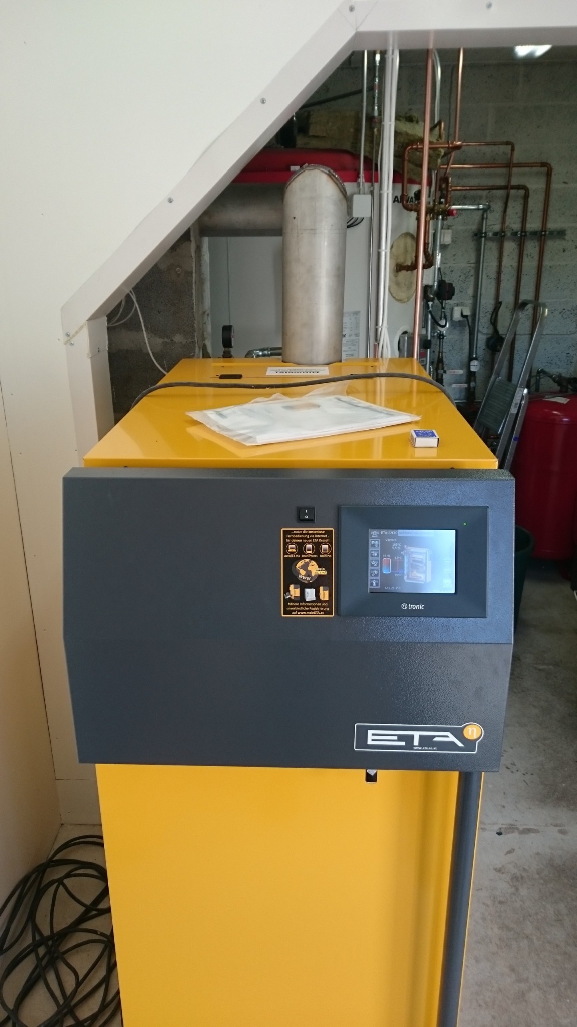

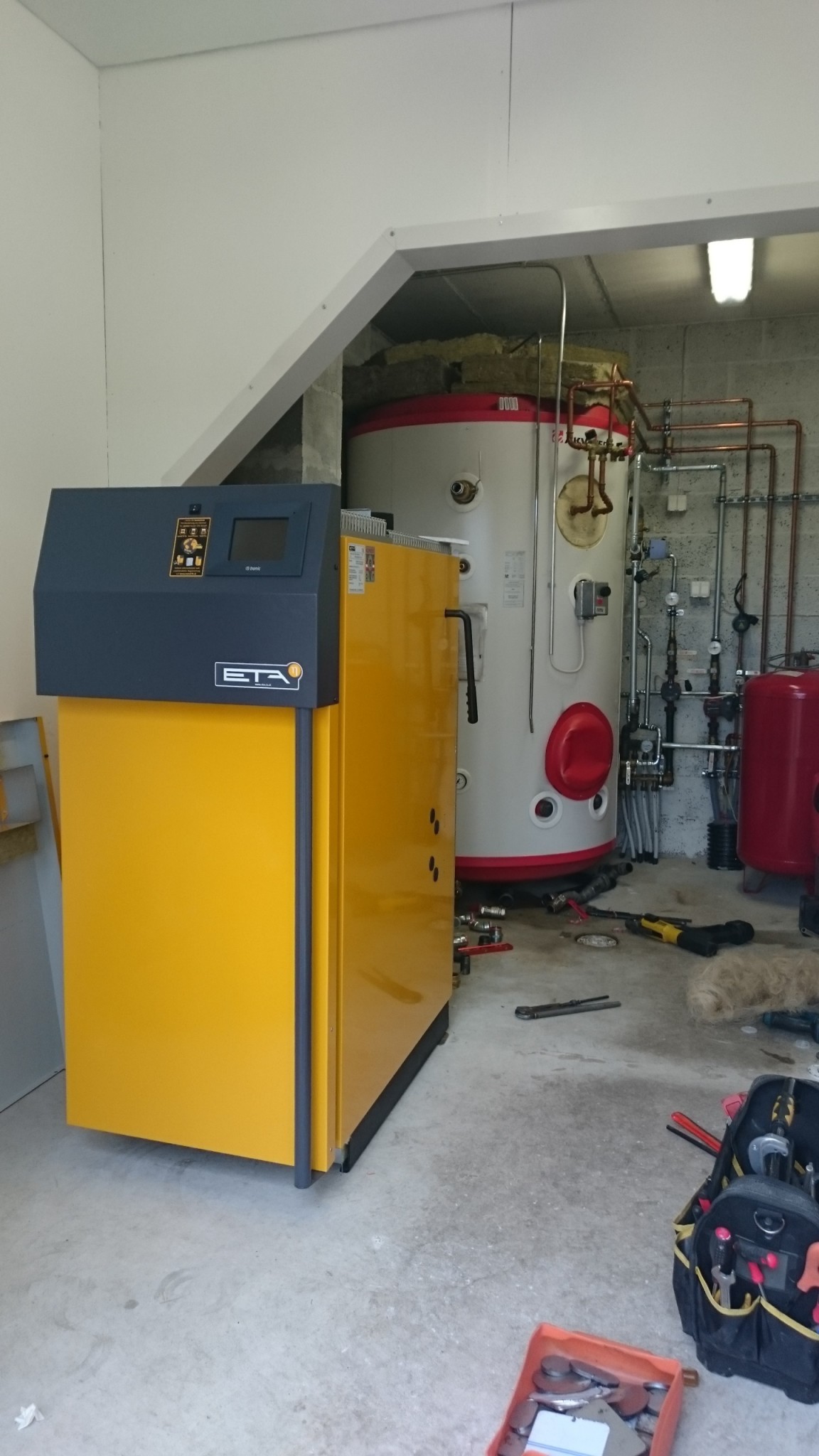

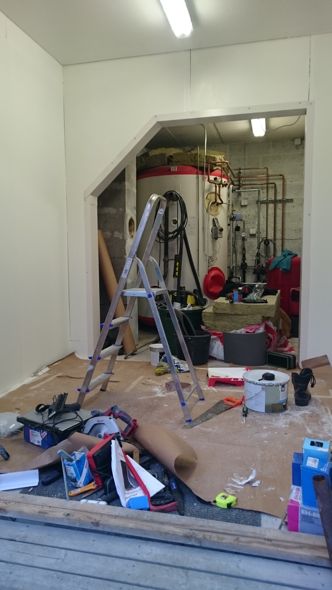

Det blir att jobba intensivt över helgen(midsommar). Pannan installeras kommande måndag! WOOHOO! :wow:
hnurre och 3 till
Skivat tak med ett lager gips,målat tak och väggar! Skruvat fast och klippt plåtprofiler runt öppningen som togs upp för att få mera utrymme.. Installerat lysrör i taket. Nu får det räcka för ikväll :cool:

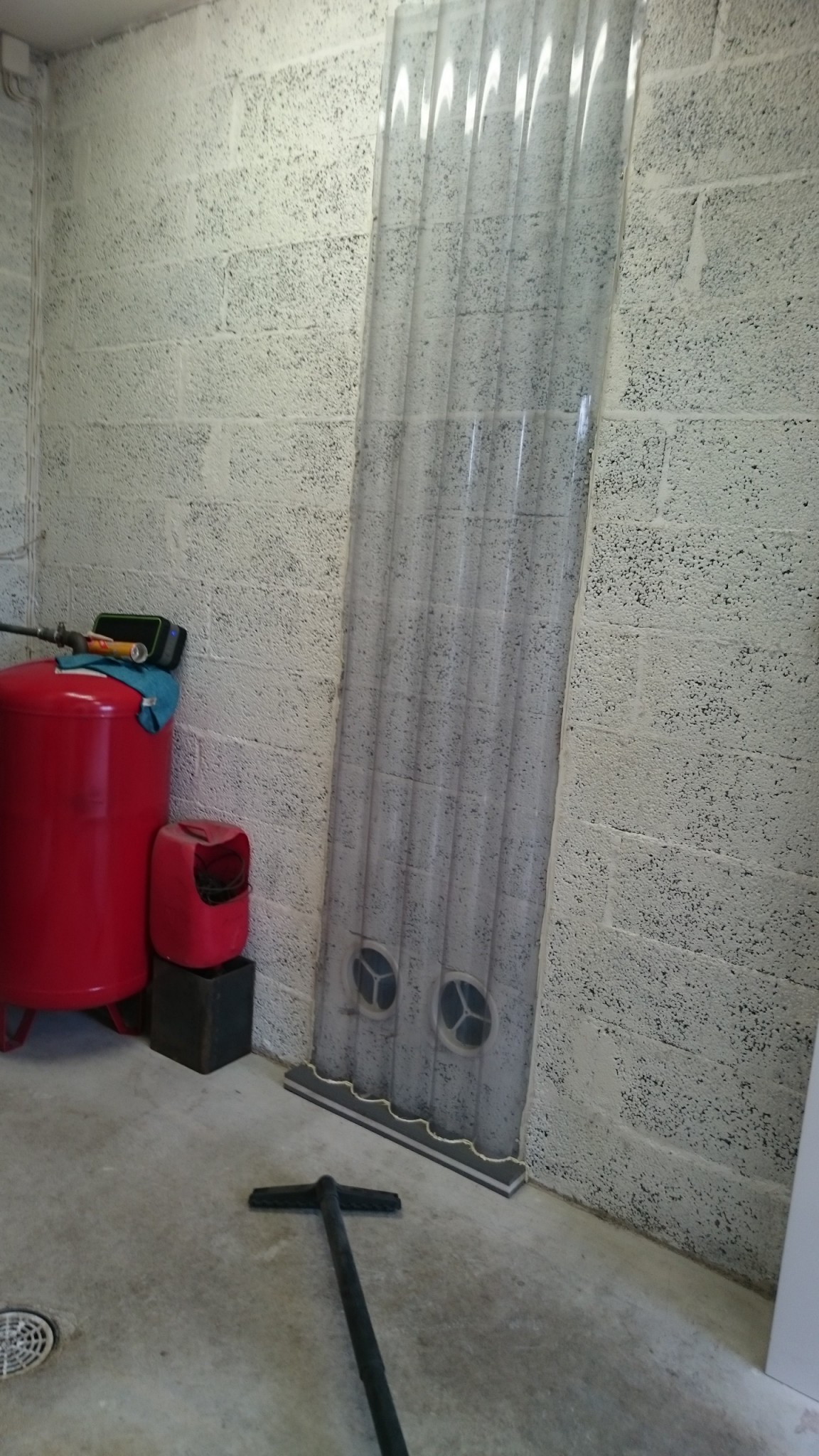

Här är min lösning till förvärmd luft in till pannrummet

Städning påbörjad. Dammtorkning kvar. Jösses vad fula spår en Arimax kan lämna efter sig :confused:

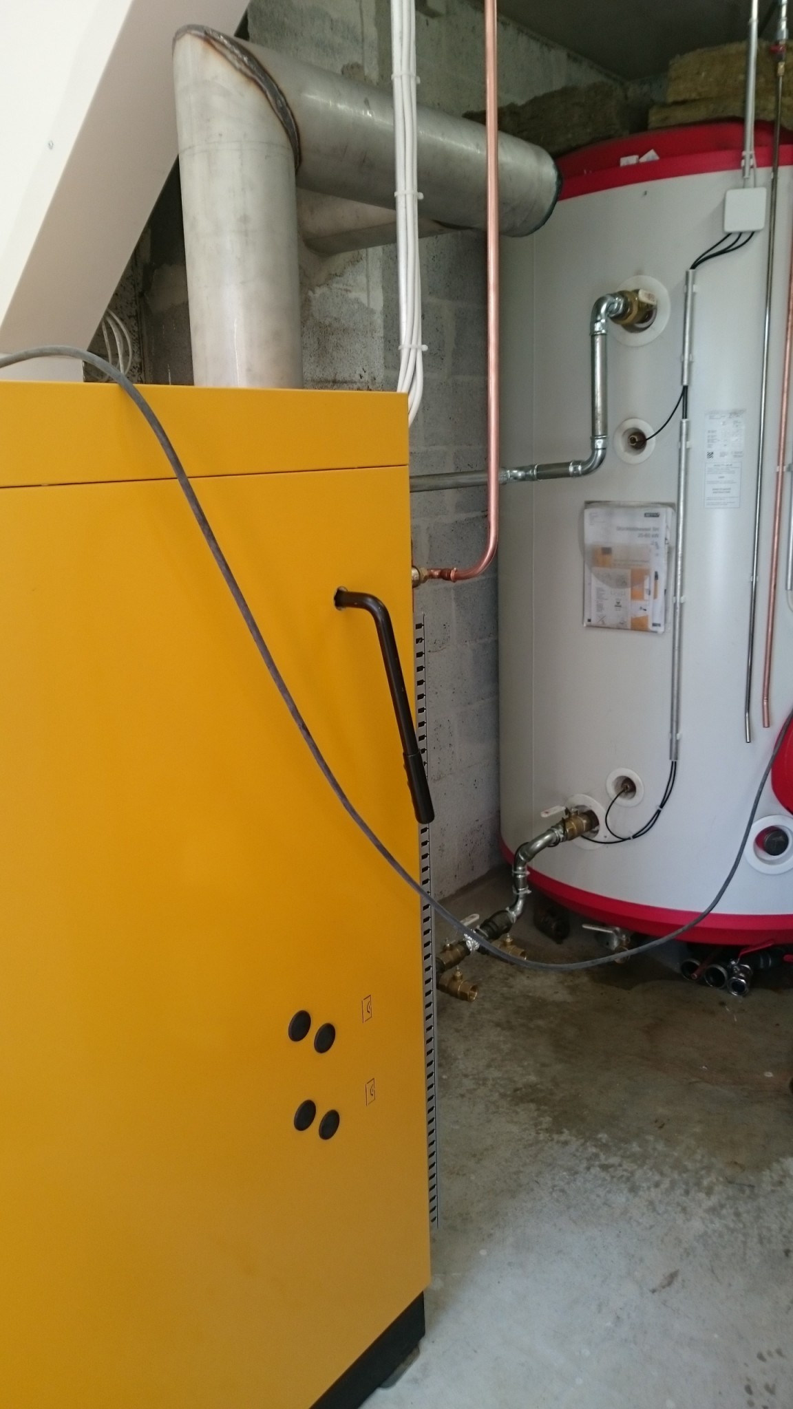

Jag är tacksam över alla svar jag fått av er, och märker ju redan nu att den nuvarande ackvolymen är för liten(känns det som). Det blir nog super när jag får in 2000liter till i systemet :)

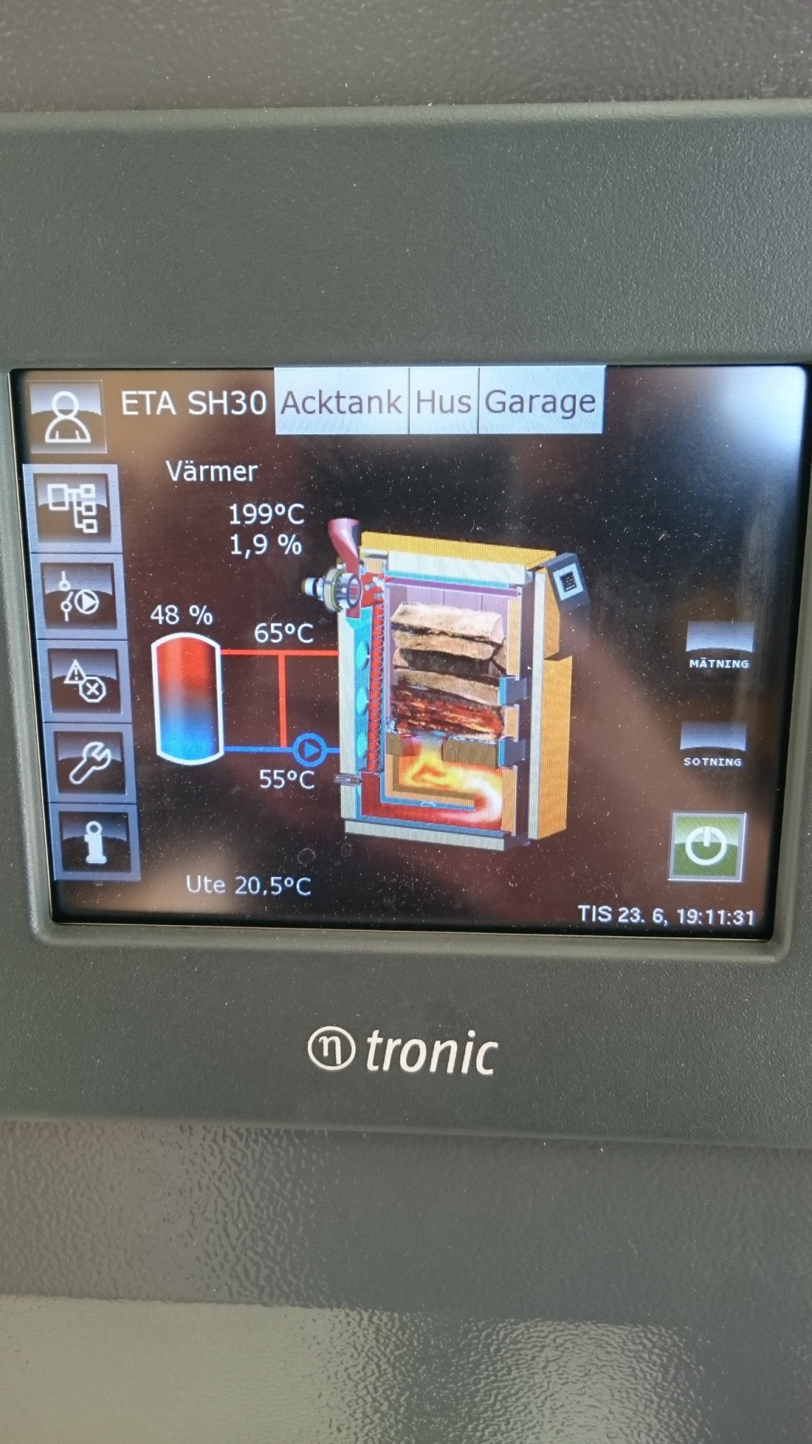

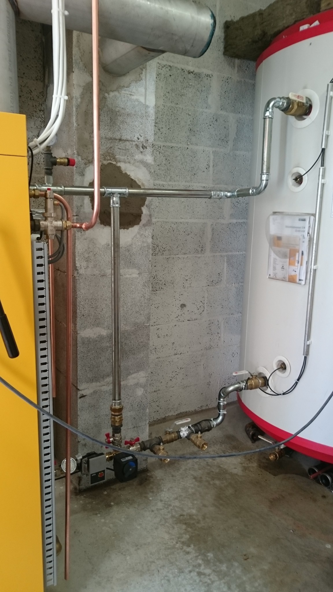

Shuntventilen var ett hack felmonterad vilket resulterade i att pannnan inte fick den kylning den behövde, därav hög röktemp på bilden ovan.
Proveldade igår igen och pannan puffade på runt 170grader i rökgas samt laddade tanken utan problem till 80grader, med hur lite ved som hellst egentligen :wow:
Det är nog svårt att förstå hur jag ens kom på tanken att införskaffa Arimaxen...Man lär så länge man lever :) Jag fortsätter och uppdaterar i fortsättningen över bygget :)
