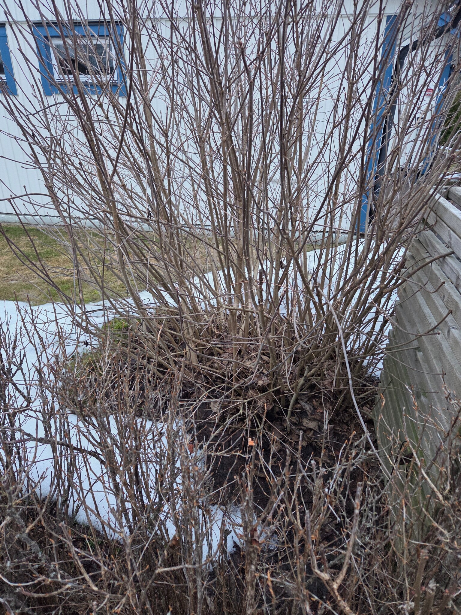

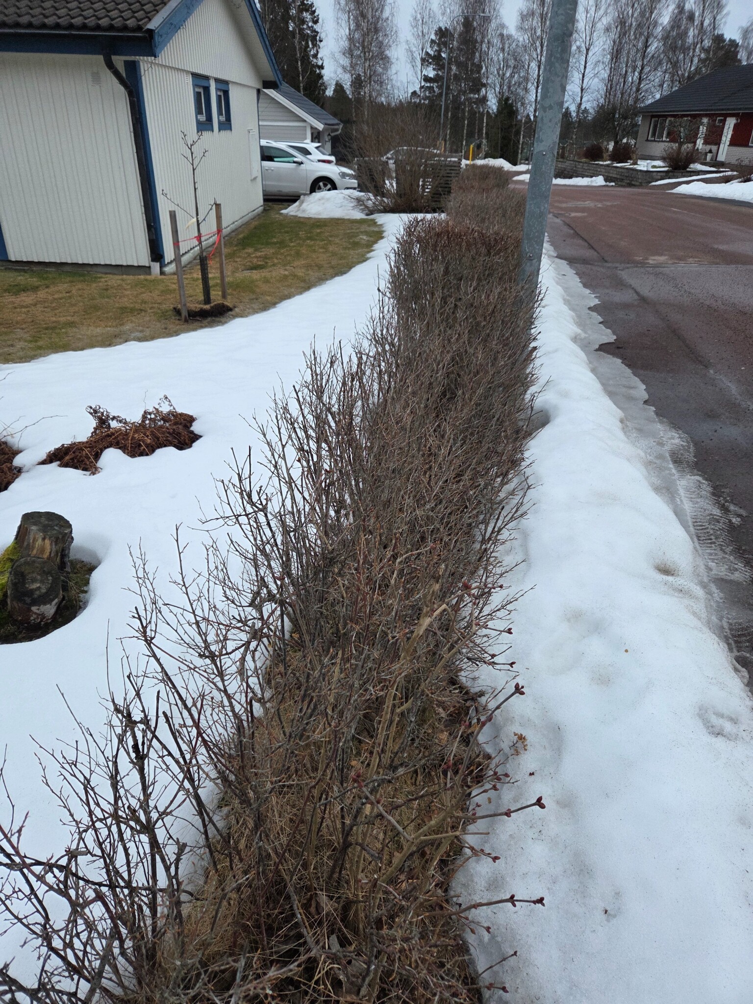

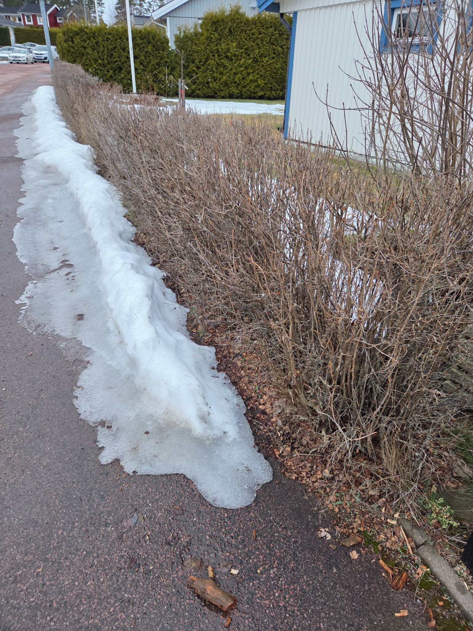

Har en cirka 23 meter lång buske samt en annan buske bredvik som jag vill ta bort för att sedan förbereda inför plantering av tujahäck.
Hur hade ni gått tillväga? Vill göra detta själv, inte ringa hit en dyr trädgårdsnisse. (Om det inte är ekonomiskt försvarbart)
Finns det nån smidig apparat/maskin man kan hyra för att underlätta som inte kostar skjortan?
Bifogar bilder.

En liten grävmaskin. Smidig och snabb. Välj en med svängbom så kan du köra maskinen ängs med häcken och kommer åt bättre.
Går att hyra hos de flesta maskinuthyrare för ett par tusenlappar över helgen.
En minigrävare borde funka när tjälen gått ur jorden, försök få tag i en som levereras på lösflak.
Lägg de uppgrävda massorna på lösflaket och låt köra bort dem i samband med att grävaren återlämnas.

Röstar också på minigrävare, men det ser ut att vara ett område där det kan ligga diverse kabel och ledningar i marken (till lyktstolpen, exempelvis), så begär en kabelvisning först. www.ledningskollen.se är det väl fortfarande som gäller. Det är ju lite jobbigt om du gräver av fibern till alla grannarna, eller så.

Tack för era svar. Svärfar hade 2 minigrävare så blir att låna en.
har tänkt förbereda för att kunna bygga mur mot vägen, främst för att skydda tujan från all skit (snöplogning) framförallt
Tips ? Verkar väldigt dyrt
