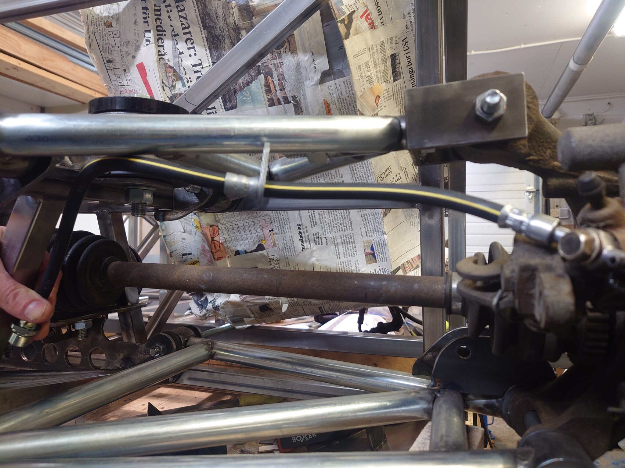

Hoppades på att Toyota och Mazda samkörde utseendet på sina banjos, men nej.

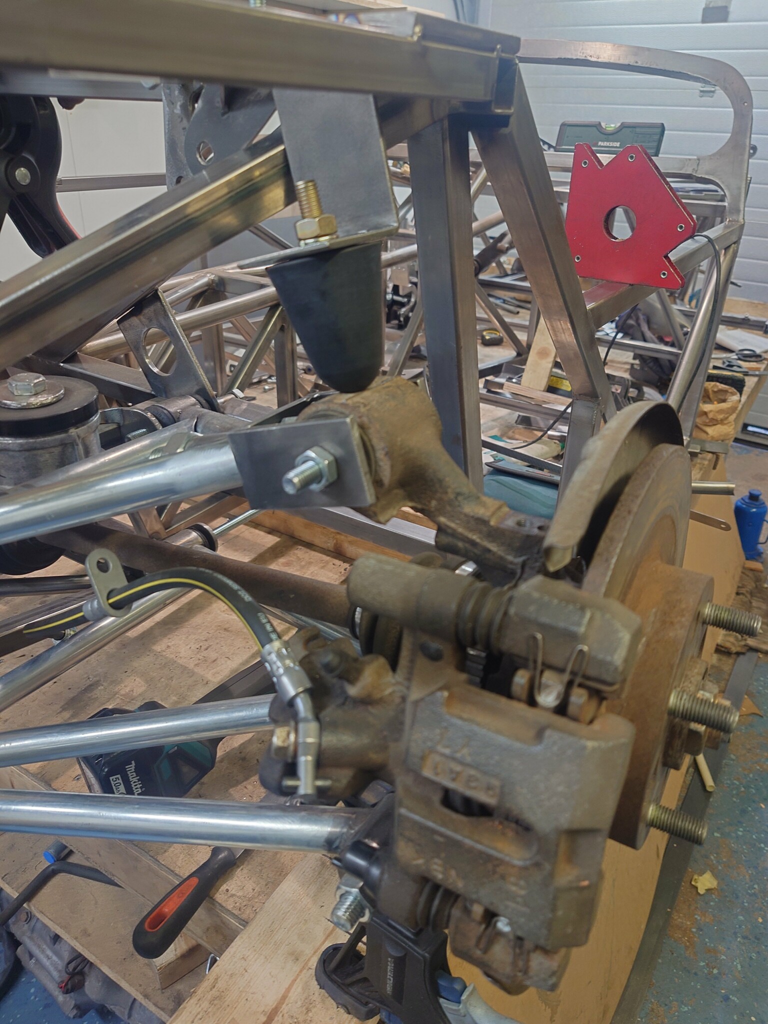

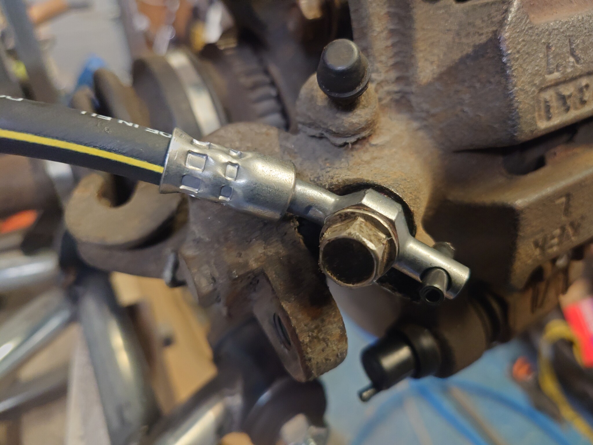

Bromsslang fram till Avensis blir bak på bygget..
Piggen sitter liiiiite längre ut, så den passar inte... Vi får se om det går att lösa på nått sätt..
Bild av en bilbromsinstallation med en bromsslang som inte passar rätt på bromsoket.
Del av bilbygge med en hand som justerar bromsslang nära hjulupphängningen, metallrör och bakgrund av tidningar.

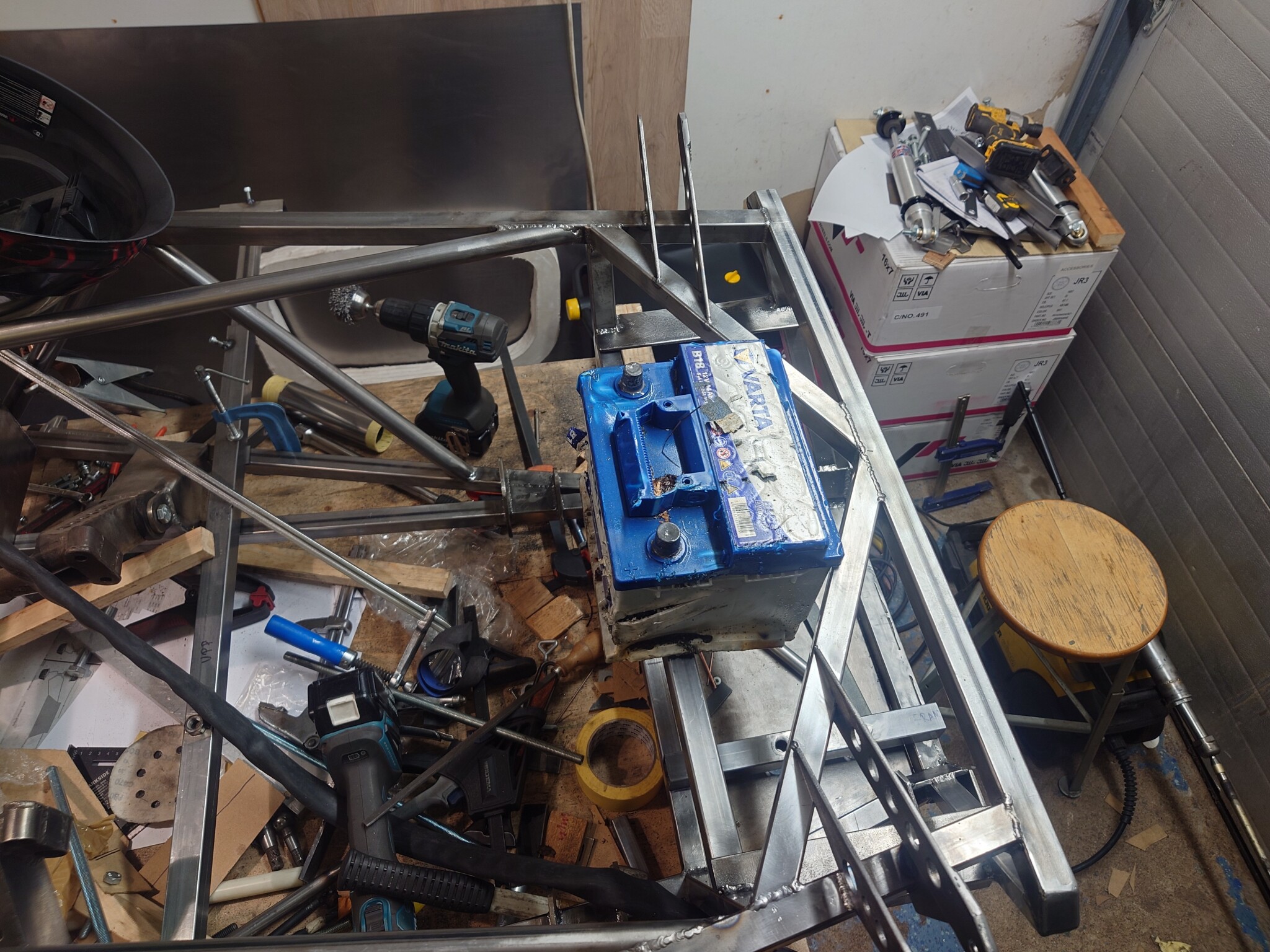

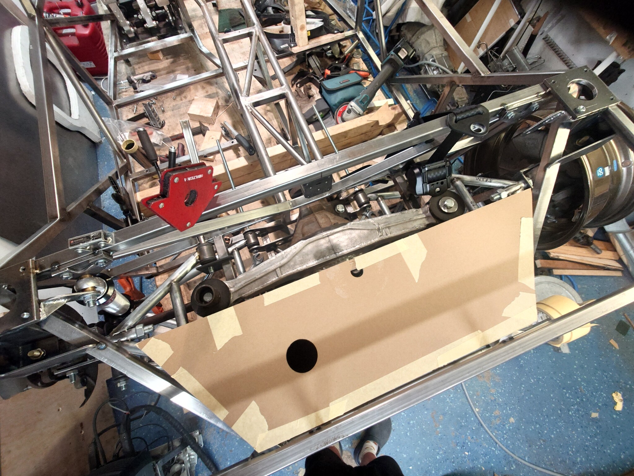

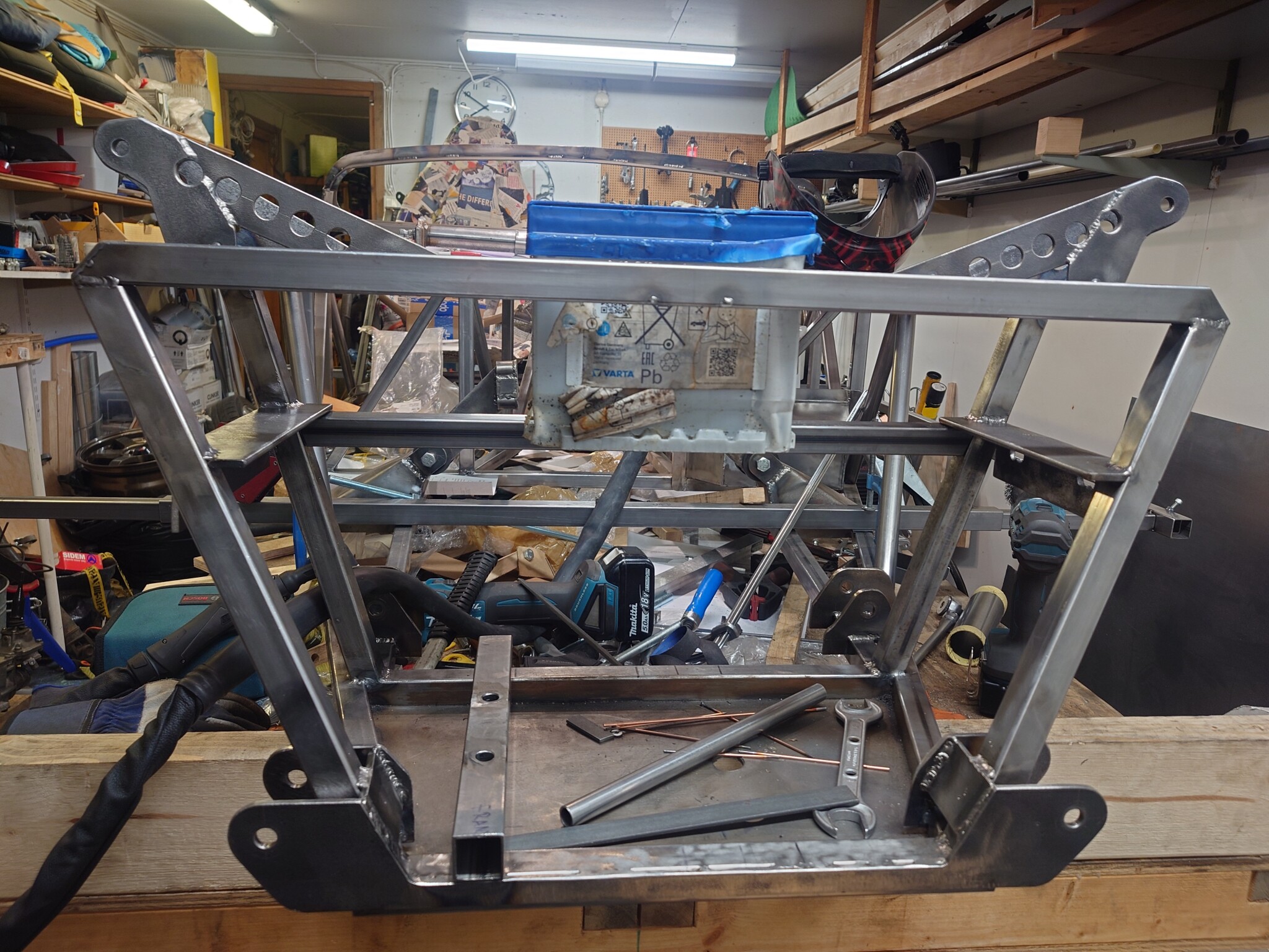

De säger att "Sjuor" lätt blir baktunga, eventuellt hamnar batteriet här;
Metallram för fordon under konstruktion i en verkstad med verktyg och komponenter.
Verkstadsarbetsplats med bilbygge, verktyg och delar, potentiell placering för batteri markerad.

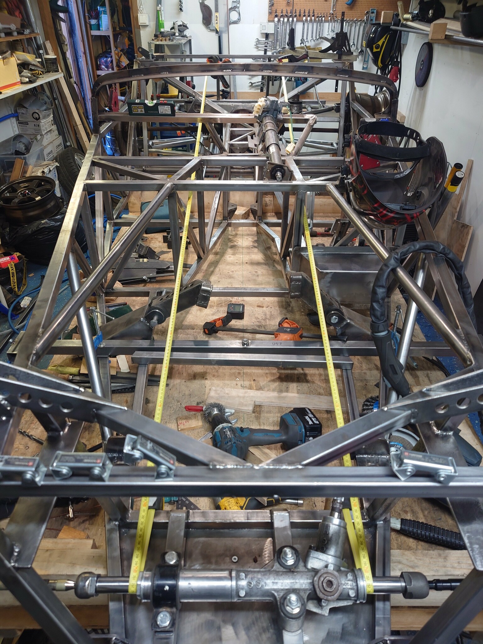

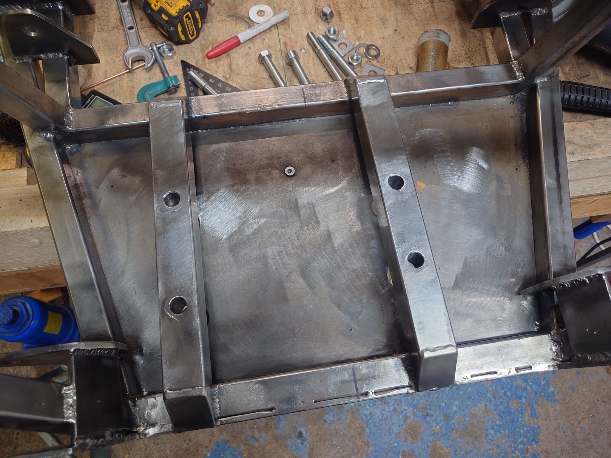

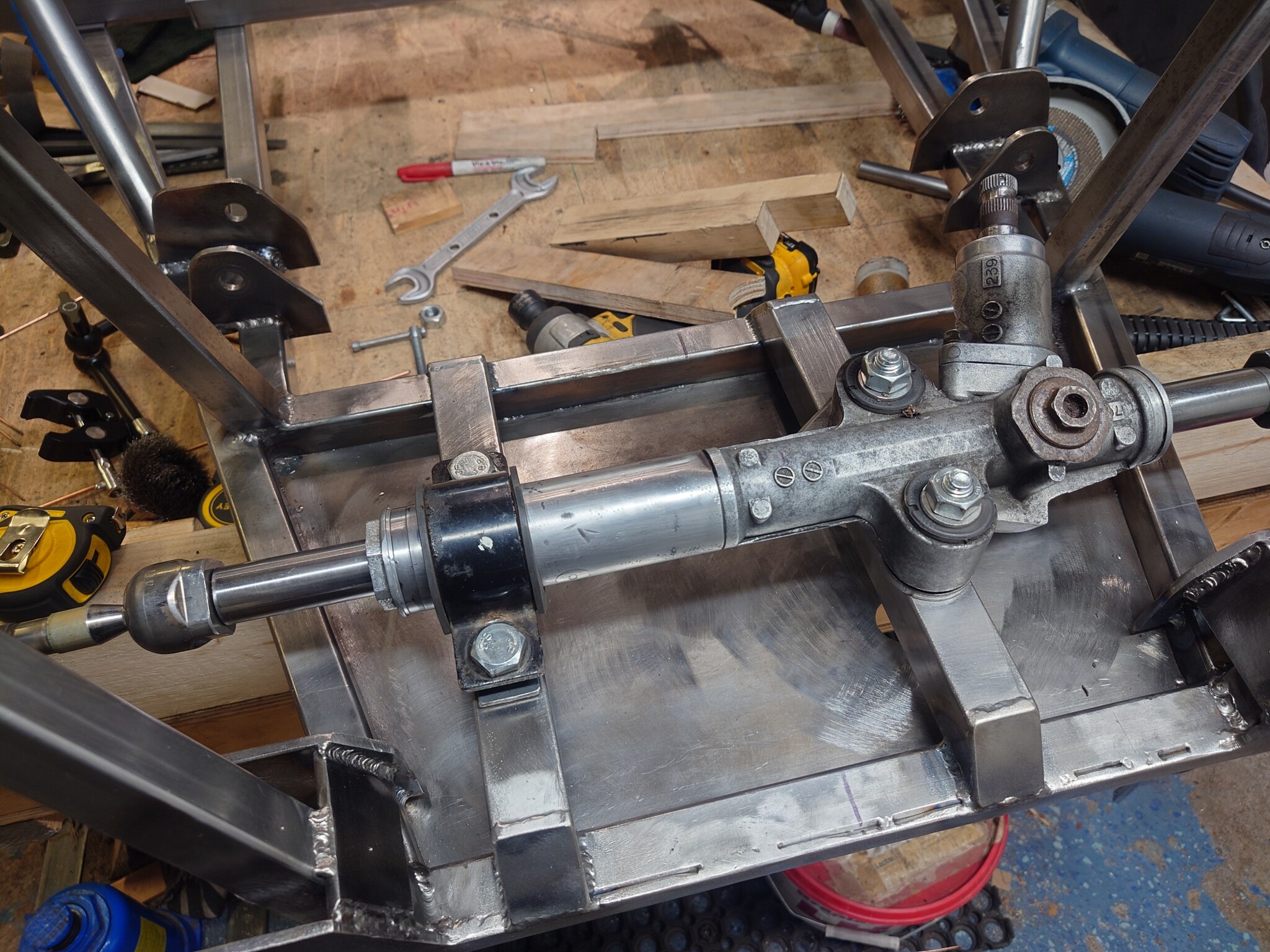

Och där har vi en styrväxel på plats..
Rakt blev det med..
Monterad styrväxel i metallram med verktyg i bakgrunden på ett arbetsbord.
Monterad styrväxel i metallram med verktyg och tillbehör synliga på ett verkstadsbord.
Nyinstallerad styrväxel på en metallram med verktyg i bakgrunden.
Styrväxeln monterad i en fordonstruktur med metallramar i ett verkstadsutrymme, verktyg och utrustning syns i bakgrunden.

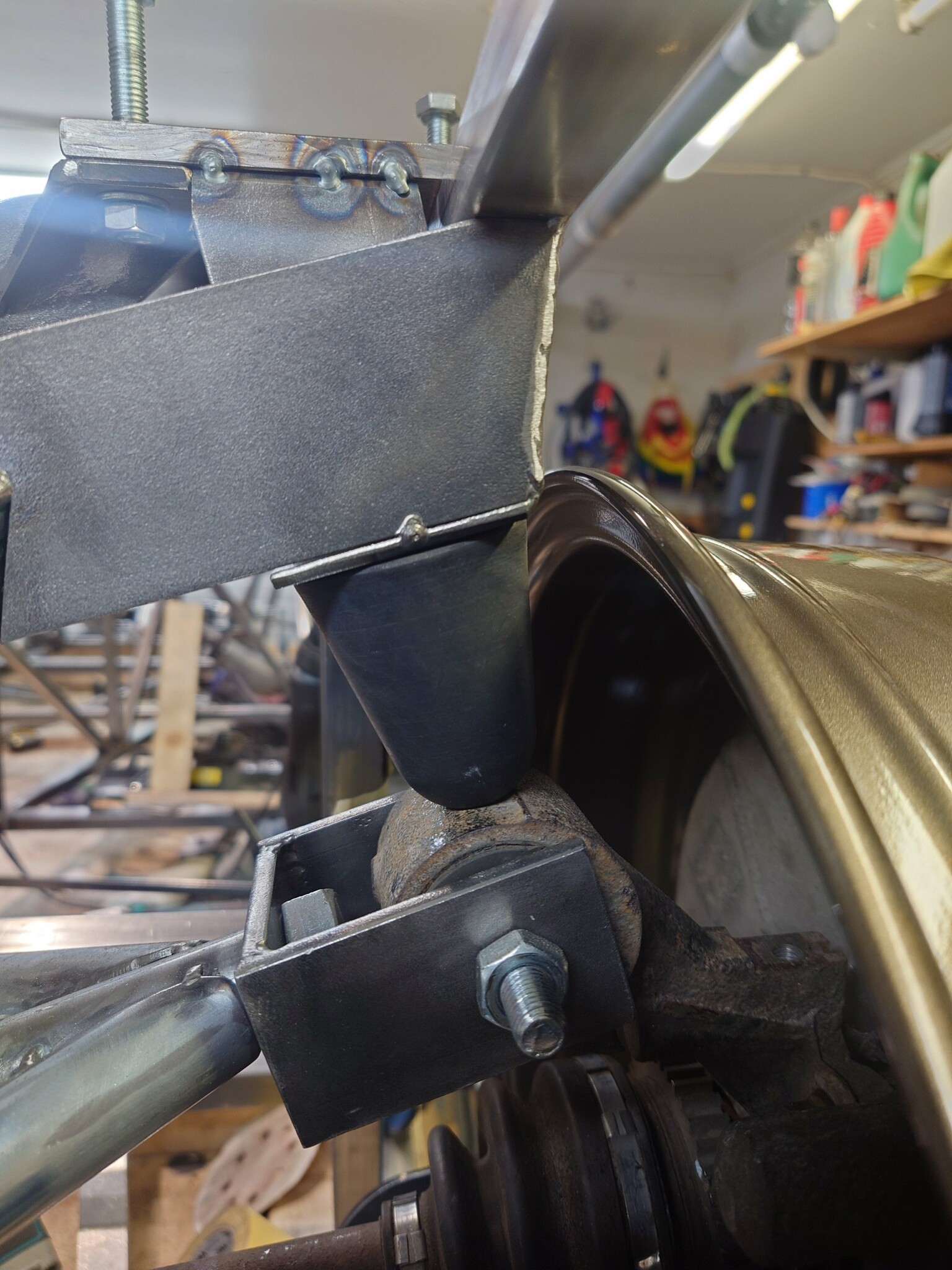

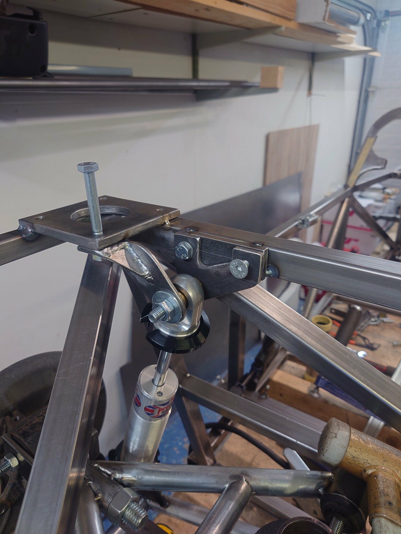

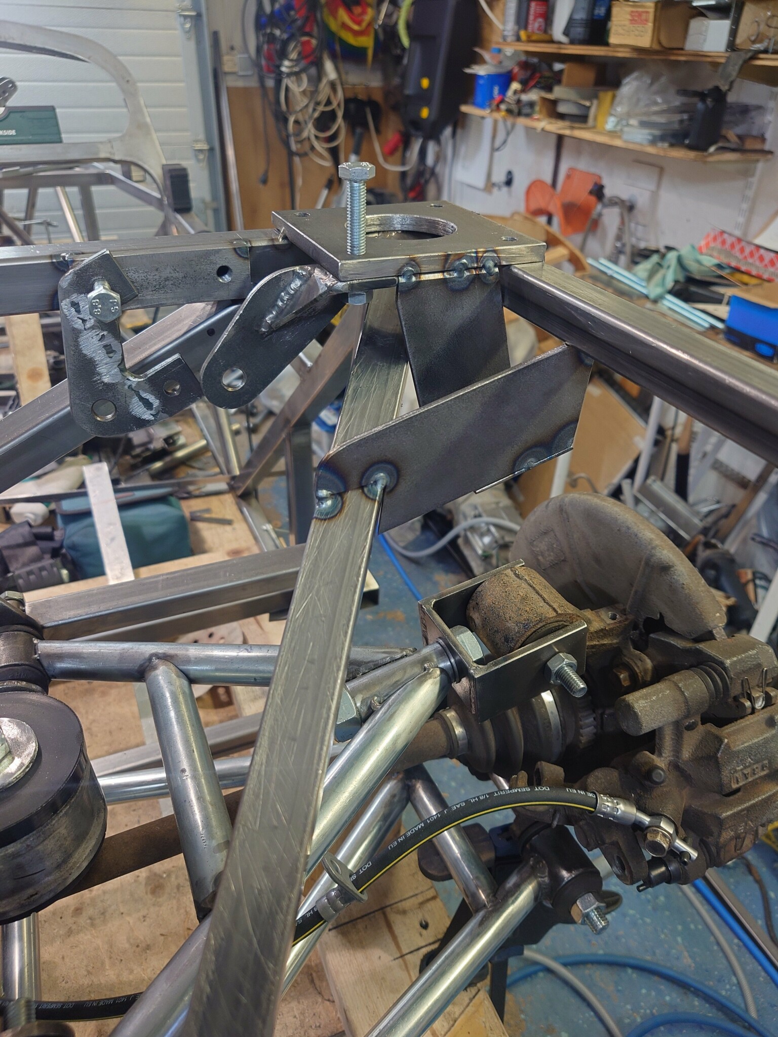

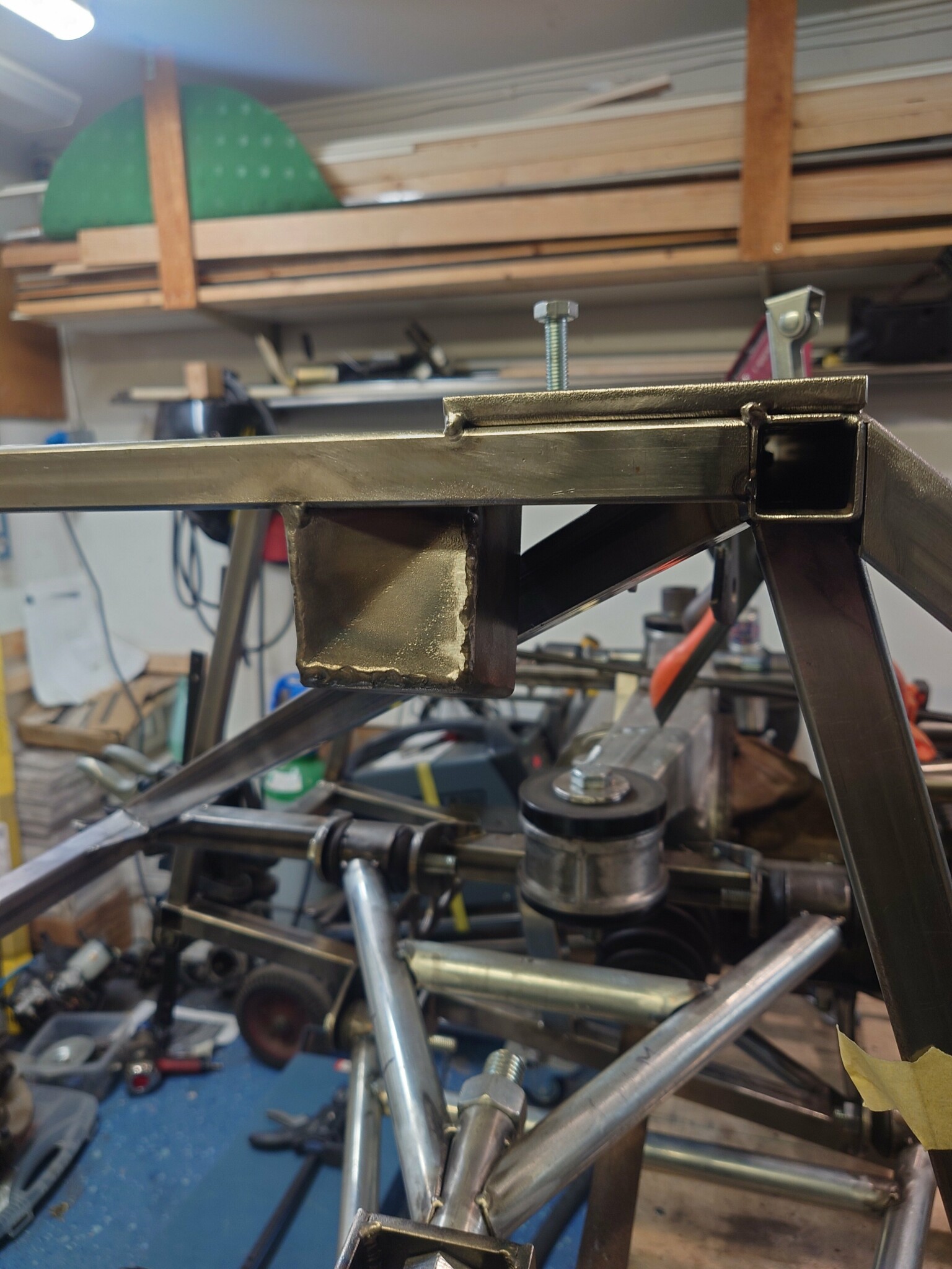

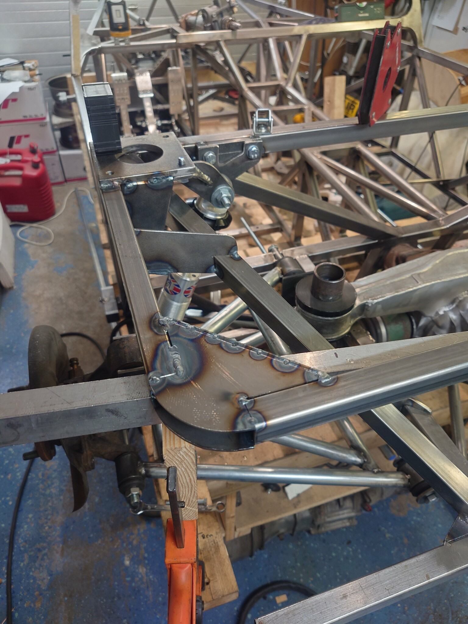

Dagens övning... Det går hyfsat fort när man har gjort det en gång som med stötdämparfästet, eller har en hyfsad mall som för genomslagsgummina...
Detaljbild av ett fordon chassi med stötdämparfäste, genomslagsgummier och bromskomponenter i en verkstadsmiljö.
Konstruktion av stötdämparfäste med metallram och verktyg i verkstad.
Metallkonstruktion med stötdämparfäste och genomslagsgummi i en verkstadsmiljö.
Lite tajt, men det ska gå..
Delar av ett fordon med fokus på stötdämparfästet och genomslagsgummna som är monterade nära hjulet i en verkstadsmiljö.
Stötdämparfäste och genomslagsgummi monterat på ett bilchassi under arbete, verktyg syns i bakgrunden.
Gjorde också klart andra hörnet..
Stötdämparfäste och genomslagsgummi monterade på ett bilchassi under konstruktion i en verkstad.

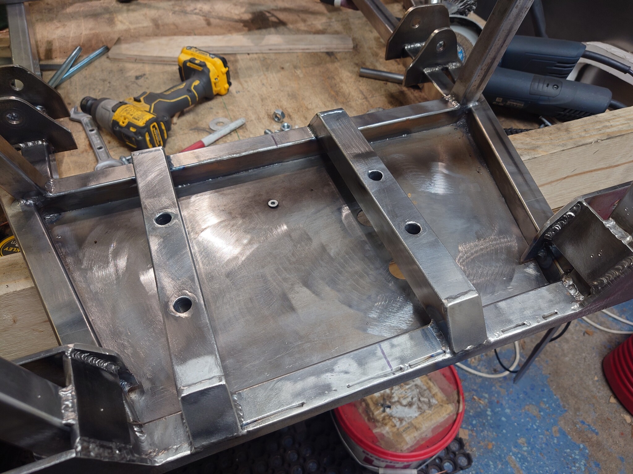

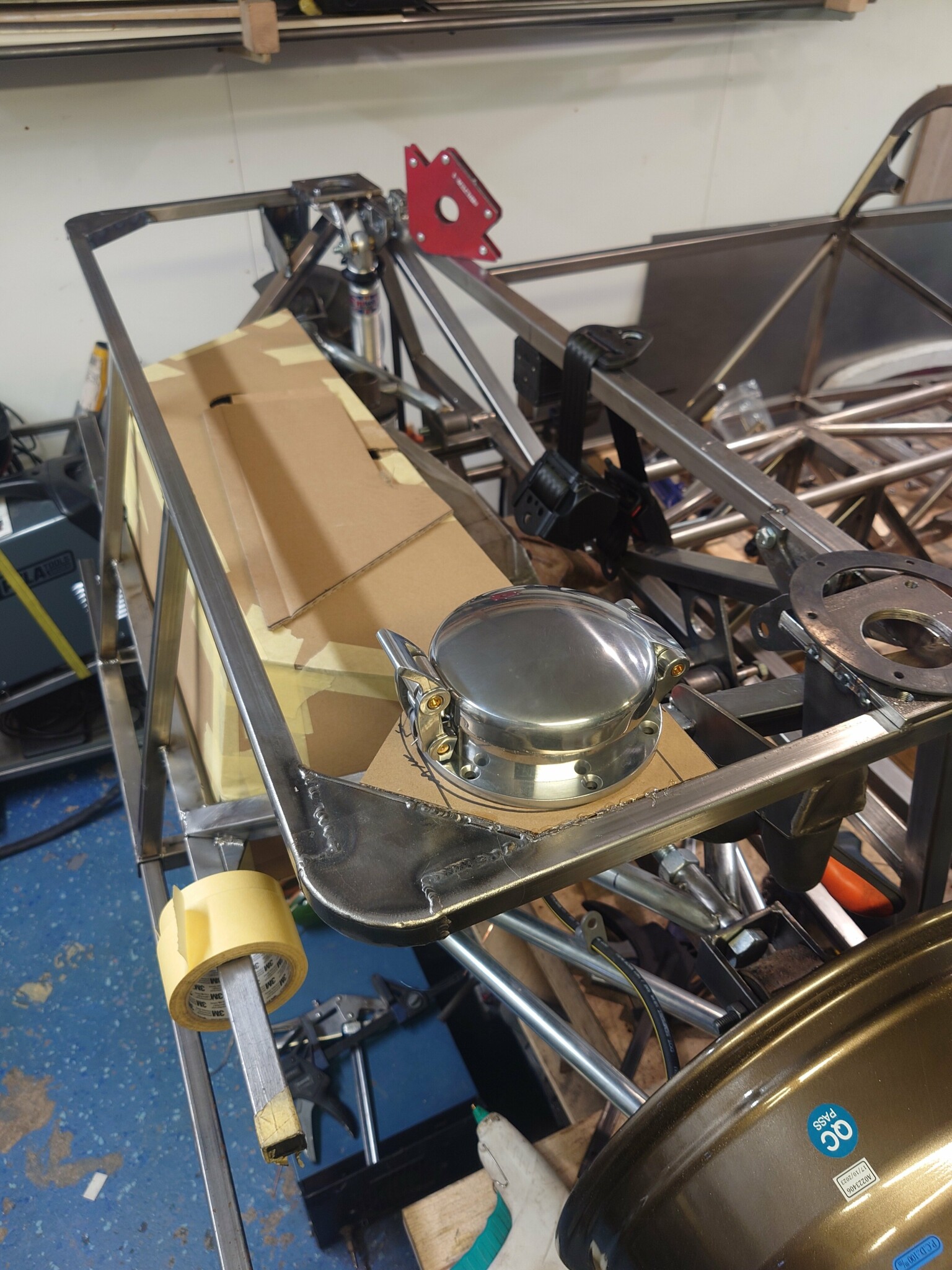

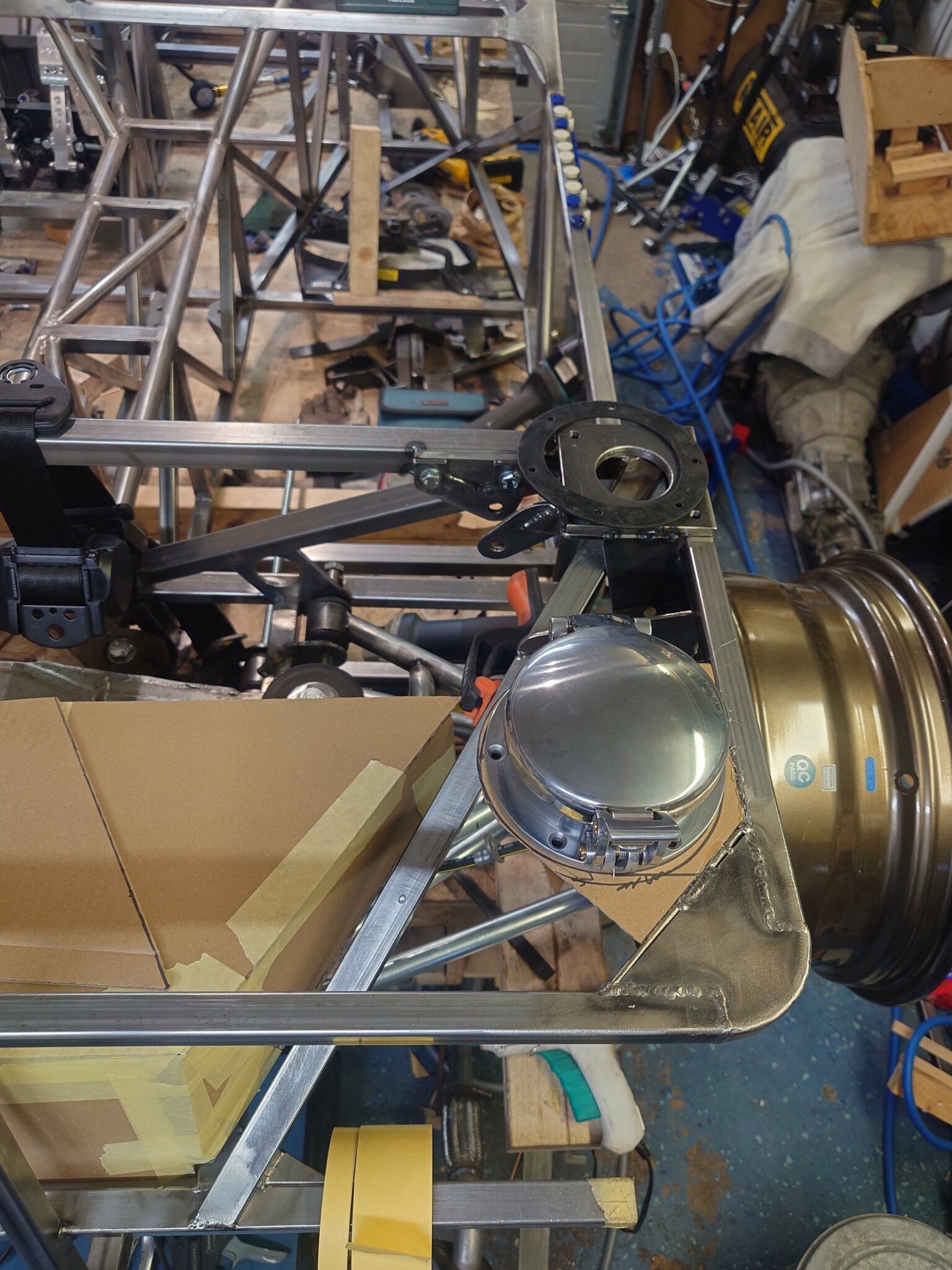

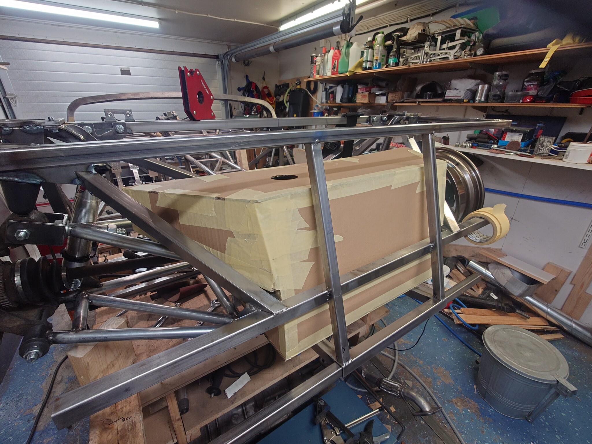

Tank 2.0
Finns det någon nackdel med att placera tanklocket här?
Bild av ett byggprojekt med en fordonstomme och ett markerat utrymme för tanklocket, placerat i en verkstad.
Metallram för fordon under konstruktion med centralt placerat tanklock på bränsletank.
Tanklock monterat på metallram av fordon under konstruktion i verkstad.
Tanklock monterat på en metallkonstruktion i en verkstad som är belamrad med verktyg och byggmaterial.
Incinerator
Tanklock sitter bäst på förarsidan 😉
Jag hade försökt få till tanken så du iallafall kan ha lite bagage med i bilen. Även med alternativ placering i åtanke
Anderscurl och 1 till
Tanken (höhö) är att det ska bli två tankar, en stor i mitten, och en lite mindre som sitter under påfyllningslocket... Satte den på passagerarsidan för att kompensera för vikten för föraren...
Bagageutrymme blir det, kanske en 40x90 cm, med 10 cm djup ungefär.. ska jag ha mer än så måste jag överge Miatans bränslepumpshållare och göra en platt och avlång tank som man får montera från sidan... Ingen omöjlighet, men det skulle ändå inte ge tillräckligt med plats för tex en kabinväska...
Peter #11
Ritade och räknade lite på det, och en sån tank skulle hamna på runt 40 liter, 45 som max, men det skulle ge en del fördelar för paketeringen....
Tanken på bilden ovan (tillsammans med den andra tanken som inte syns) blir runt 50, kanske max 55 liter....
Är det värt att offra lite räckvidd och enkelheten med att använda Miatans tankarmatur för lite bagageutrymme?
45 liter är ändå bra, det är vad många mindre vanliga bilar har. Tror jag hade 45 liter på min gamla Civic och tyckte inte det va något problem att köra med släp genom Sverige ;)
Jag hade knött undan så man får till lite vettigt bagage, och tankarmatur helt oviktigt. är ju tämligen enkelt att sätta en extern bränslepump också, så friare form
Ovanför fötterna på passageraren och i kardantunneln har du volym. Batteri och tank där? Sen ska det väl till en "catchtank" som iallafall klarar 1G i alla riktningar för att inte pumpen ska gå torr vid aktiv körning
Dan_Johansson
Ska testa lite och se, det kanske blir bättre ...
Batteri kommer troligen hamna längst fram, och en catchtank är ju inte dumt....

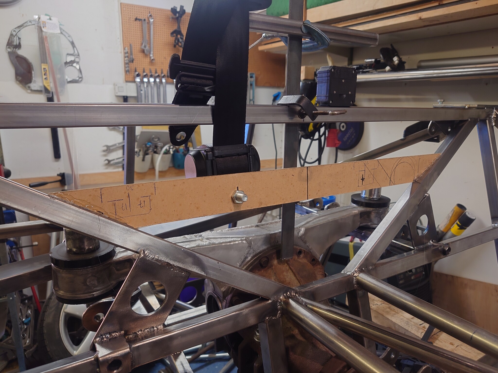

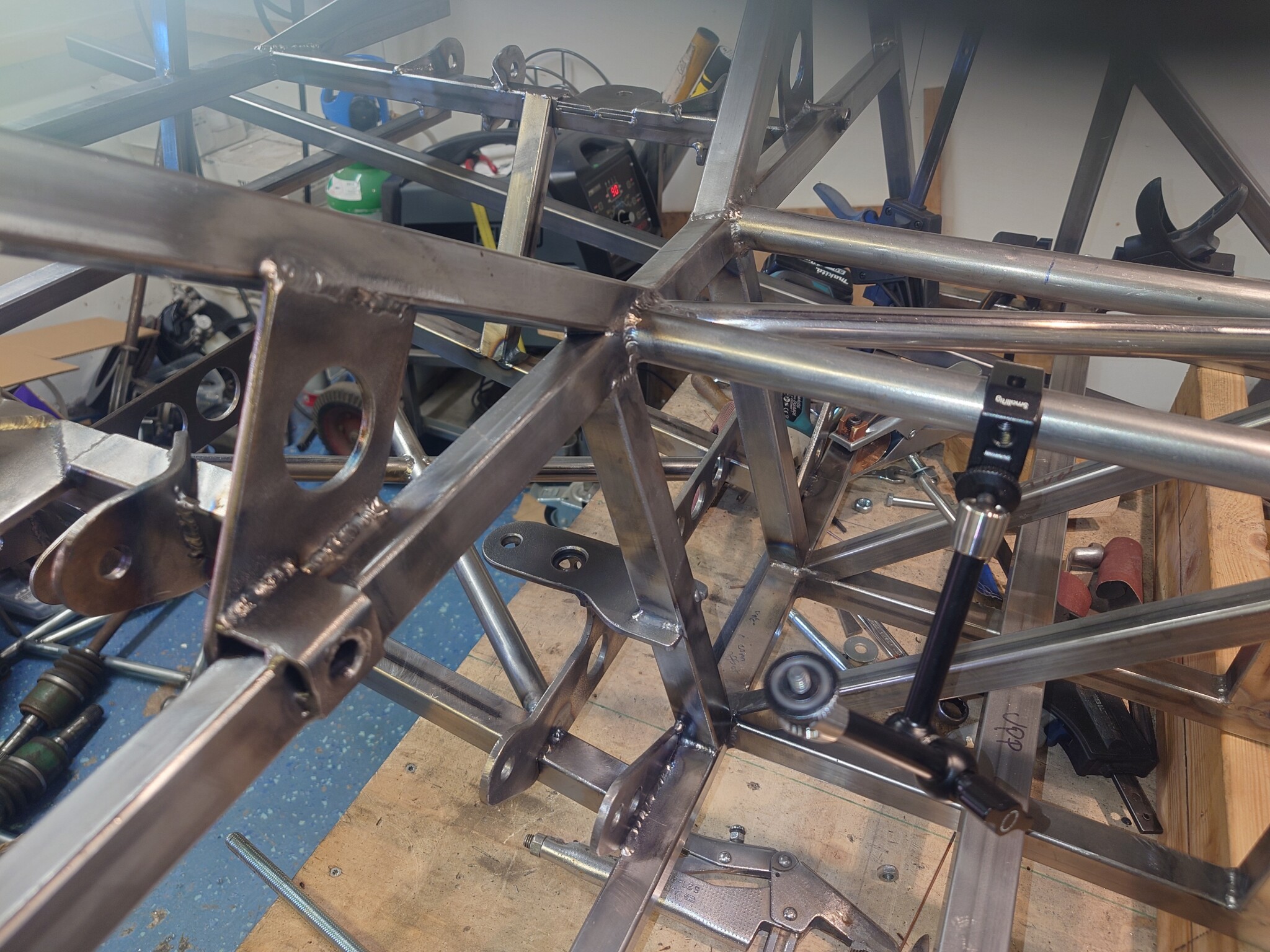

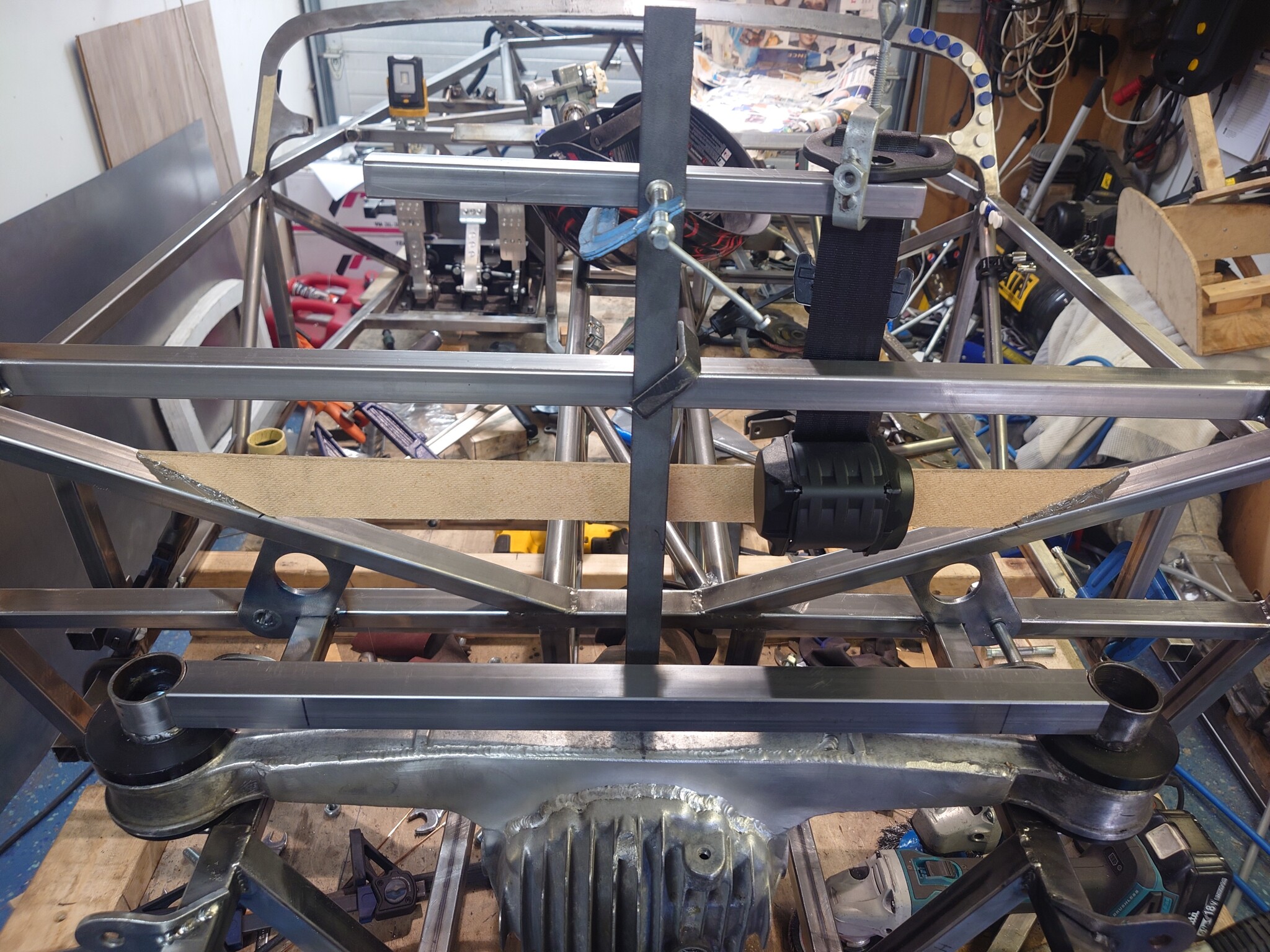

Har gjort klart förstärkningen över diffen som också ska hålla bältesrullarna och två trissor för att byta riktning på vajrarna till handbromsen.. Har en spak från BMW E46 som har två vajrar direkt i spaken.. hoppas det ska gå att få ihop bra.. väntar på lite olika linhjul från de kinesiska slavbarnen (temu)..
Har inte riktigt bestämt mig för om jag ska sätta ett plattjärn som på bilden, eller om allt ska utgå från diffästet med någon extra fästpunkt i mitten på ramen framför diffen...
Förstärkning över differential med bältesrullar och trissor för vajrar i ett pågående byggprojekt.
Förstärkning och bältesrullar monterade i bilens ram med synliga trissor och vajrar.
