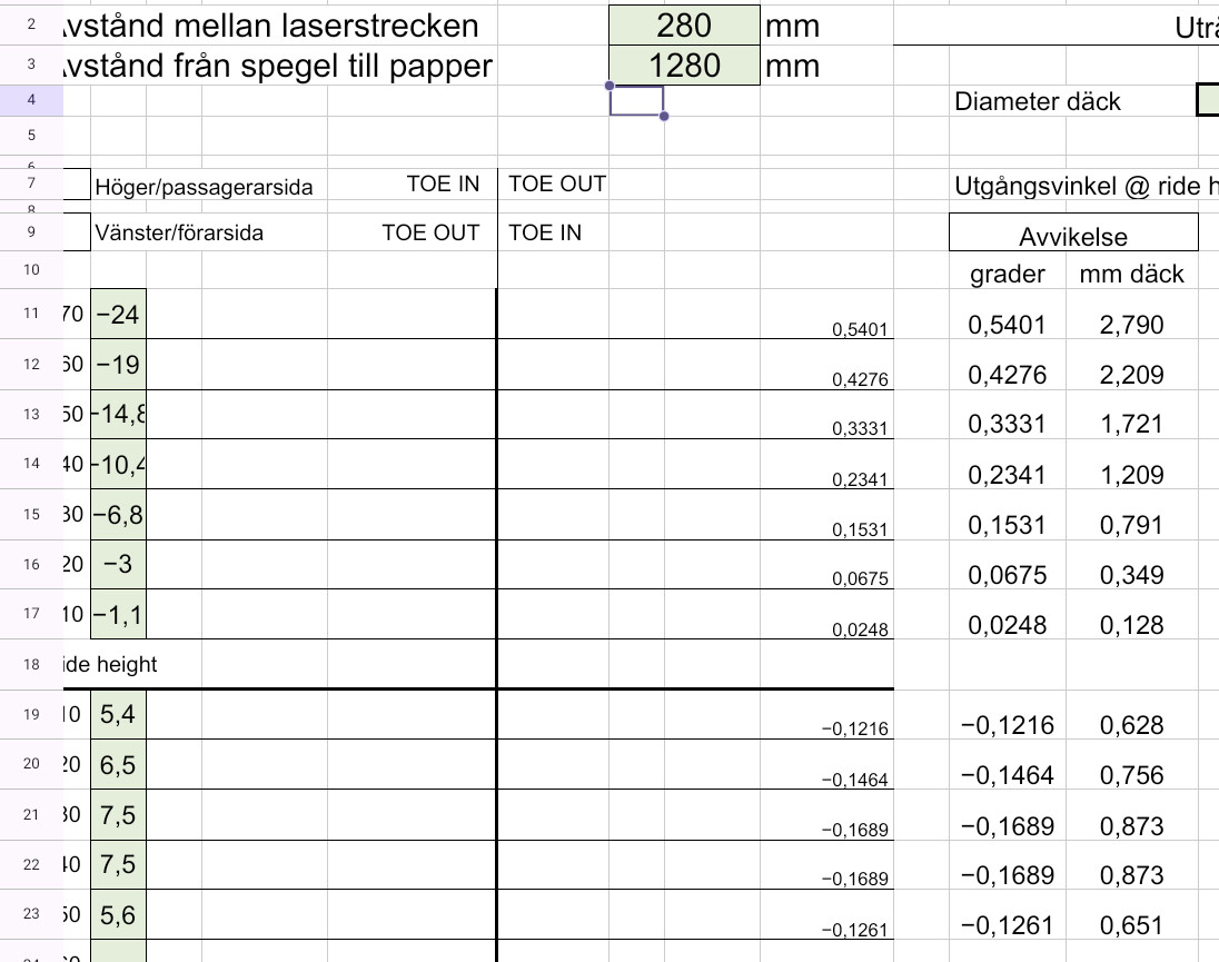

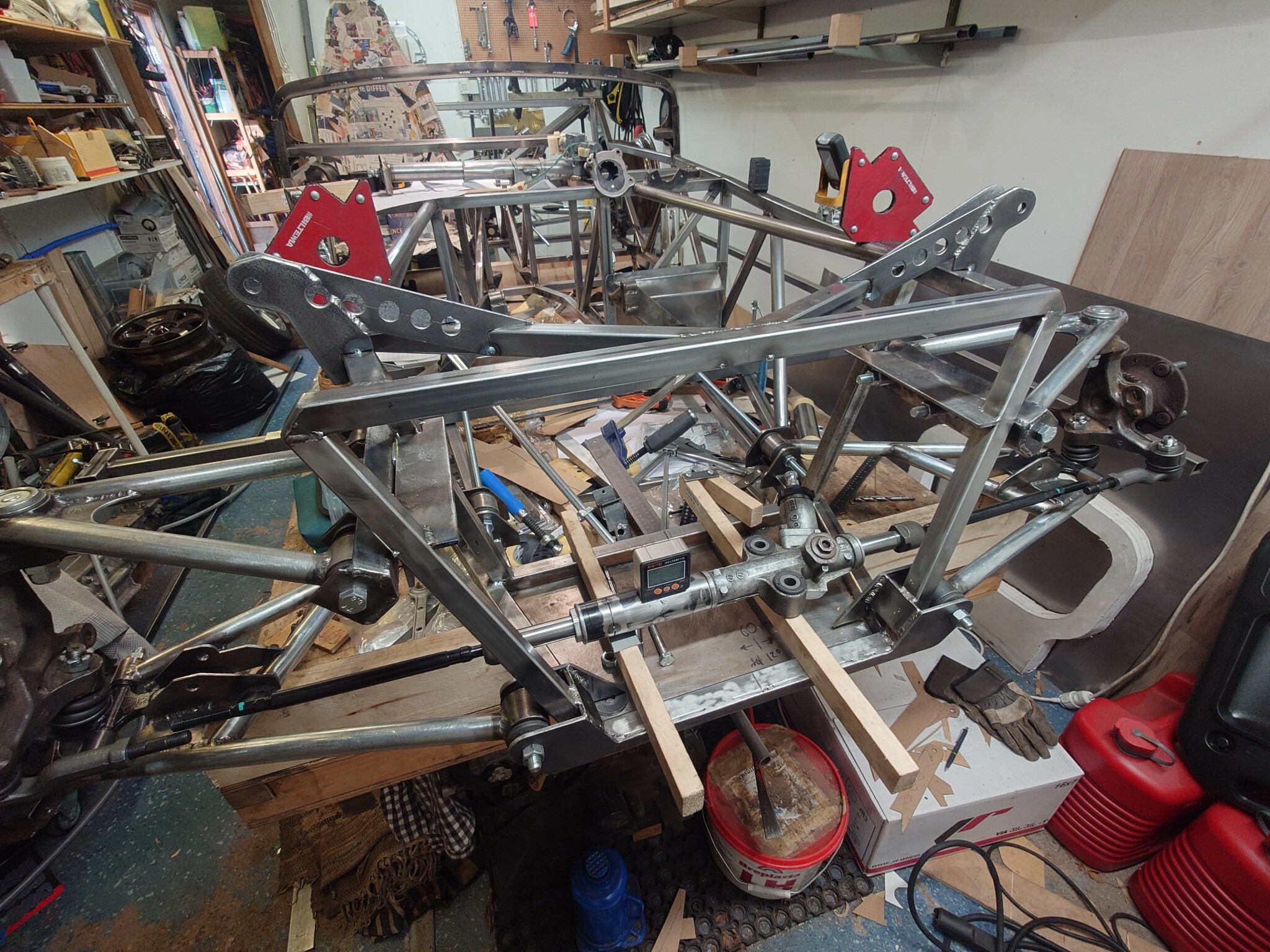

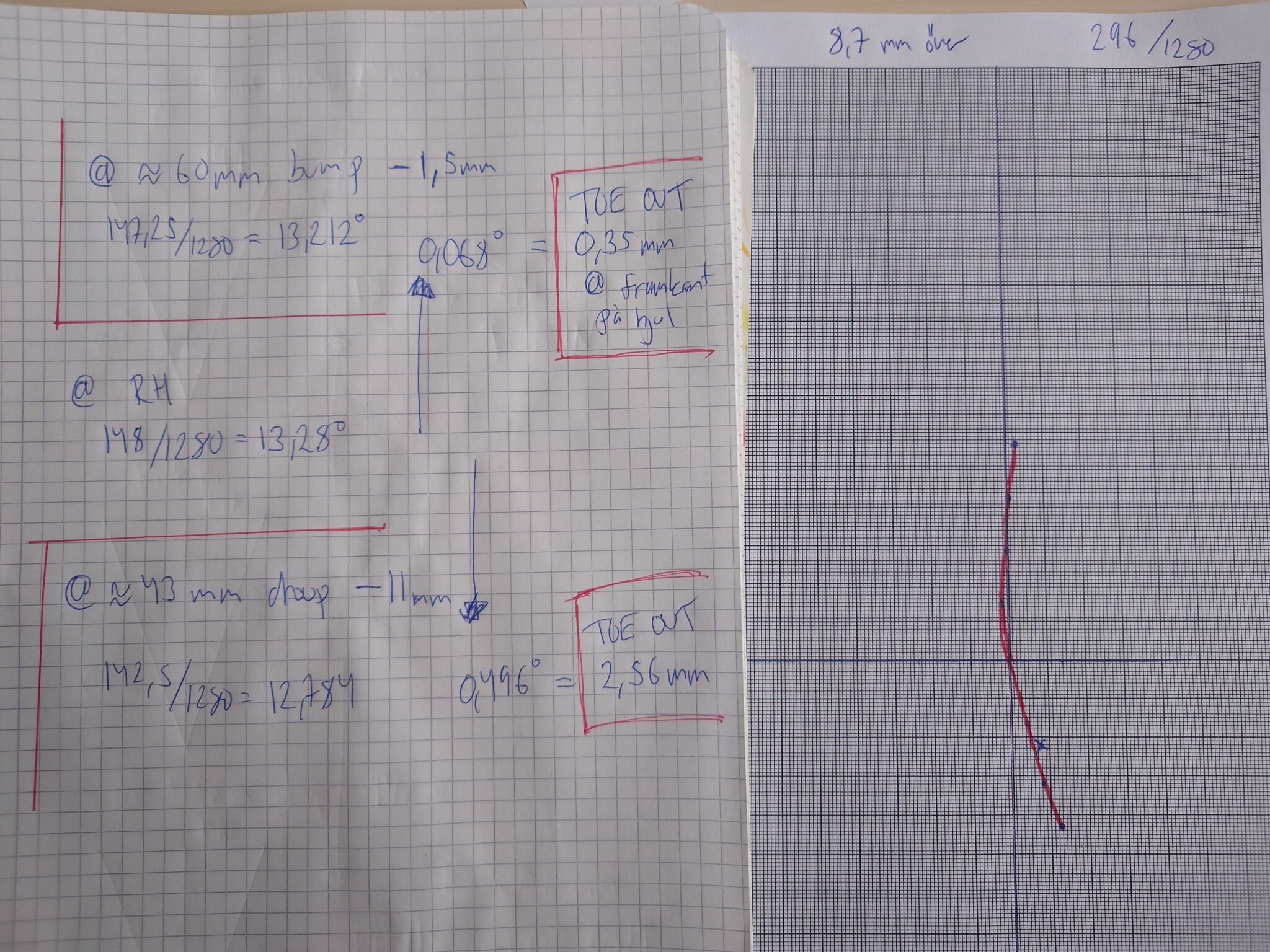

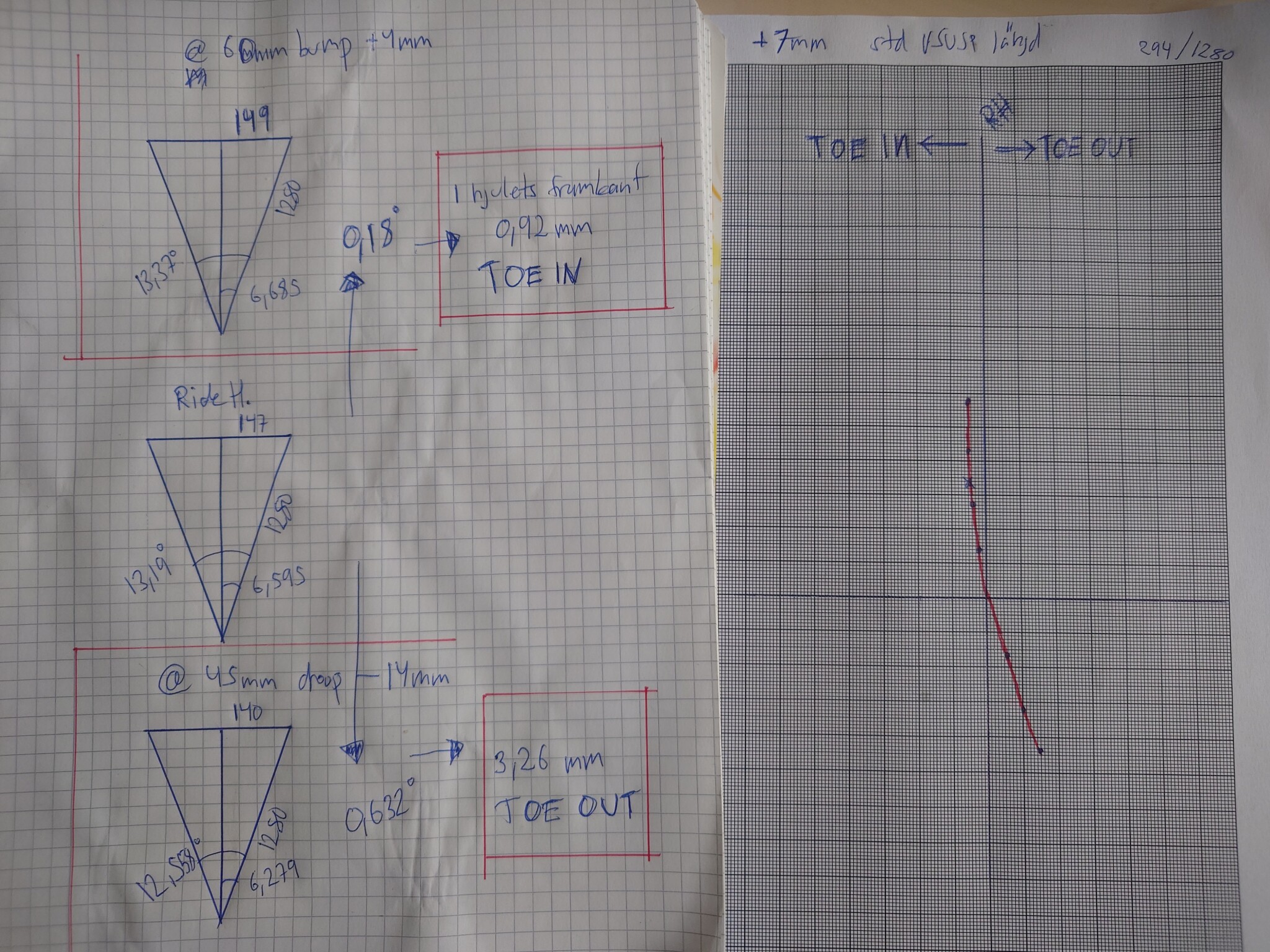

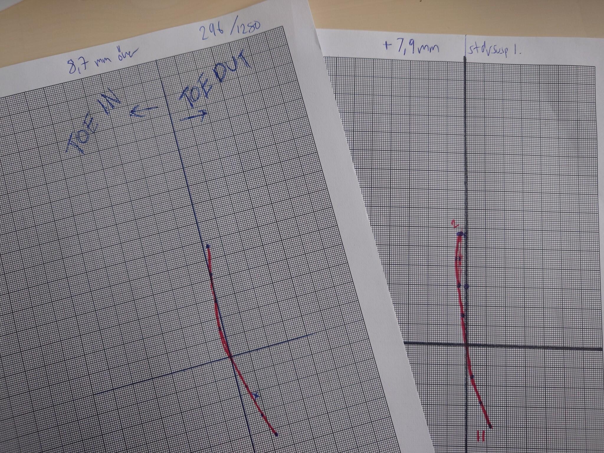

Med styrväxeln 10mm över VSUSP blev det ingen mera toe in, dvs nu går den från 0 till toe ut på både bump och droop..
Handritade diagram över styrvinklar med anteckningar om toe in och toe ut vid olika höjder.
Det borde ju betyda att styrväxeln ska ner något, eftersom den gick toe in vid bump med 5 mm över..🤔

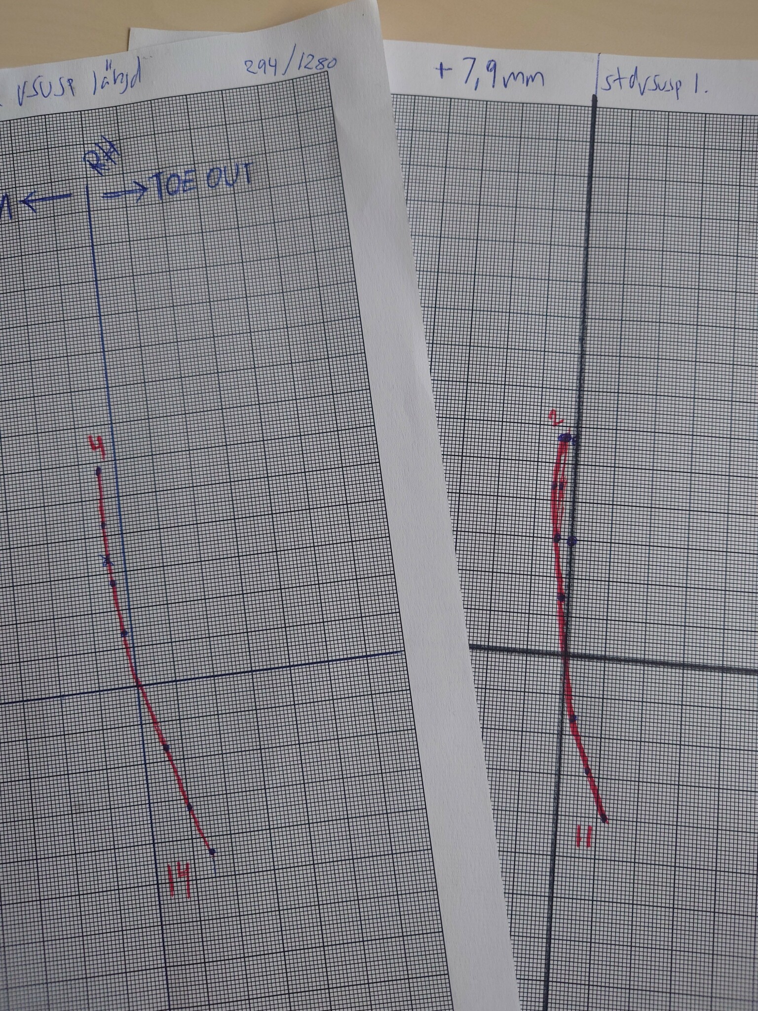

Wohooo! Med 7 mm över blev det såhär;
Tekniska ritningar och diagram på millimeterpapper som visar hjulinställningar och höjdförändringar för ett byggprojekt.
Lade lite mer energi på att markera vid korrekt höjdförändring på koordinatpappret, så 1 cm där är 1 cm på hjulet..
Nästa steg, lägga på en millimeter till!
Men nu vet jag i alla fall på vilken nivå jag ska bygga fästet för styrväxeln, den ska gå att shimsa upp till rätt höjd!

Glömde mäta avståndet till lasern, men det ser liiiite bättre ut;
Två diagram på rutat papper med handskrivna mätresultat och justeringar.

Ok, nu ska vi se.... Lade på en mm, det blev såhär;
Handskrivna anteckningar och grafer som illustrerar justeringar av styrväxeln på ett tekniskt projekt.
I jämförelse med den tidigare;
Två diagram med märkningar "TOE IN" och "TOE OUT" samt handskrivna noteringar angående styrväxeljusteringar.

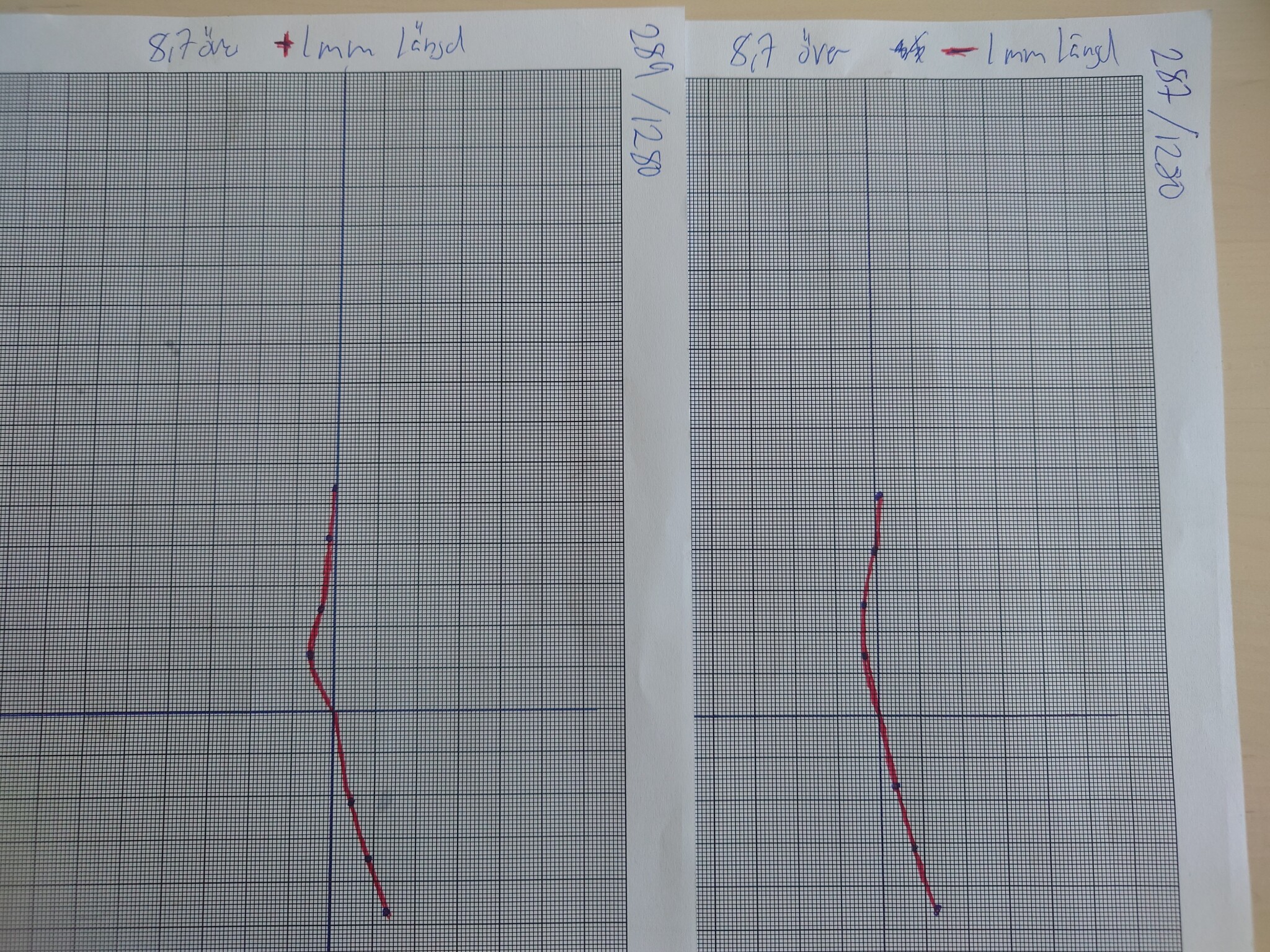

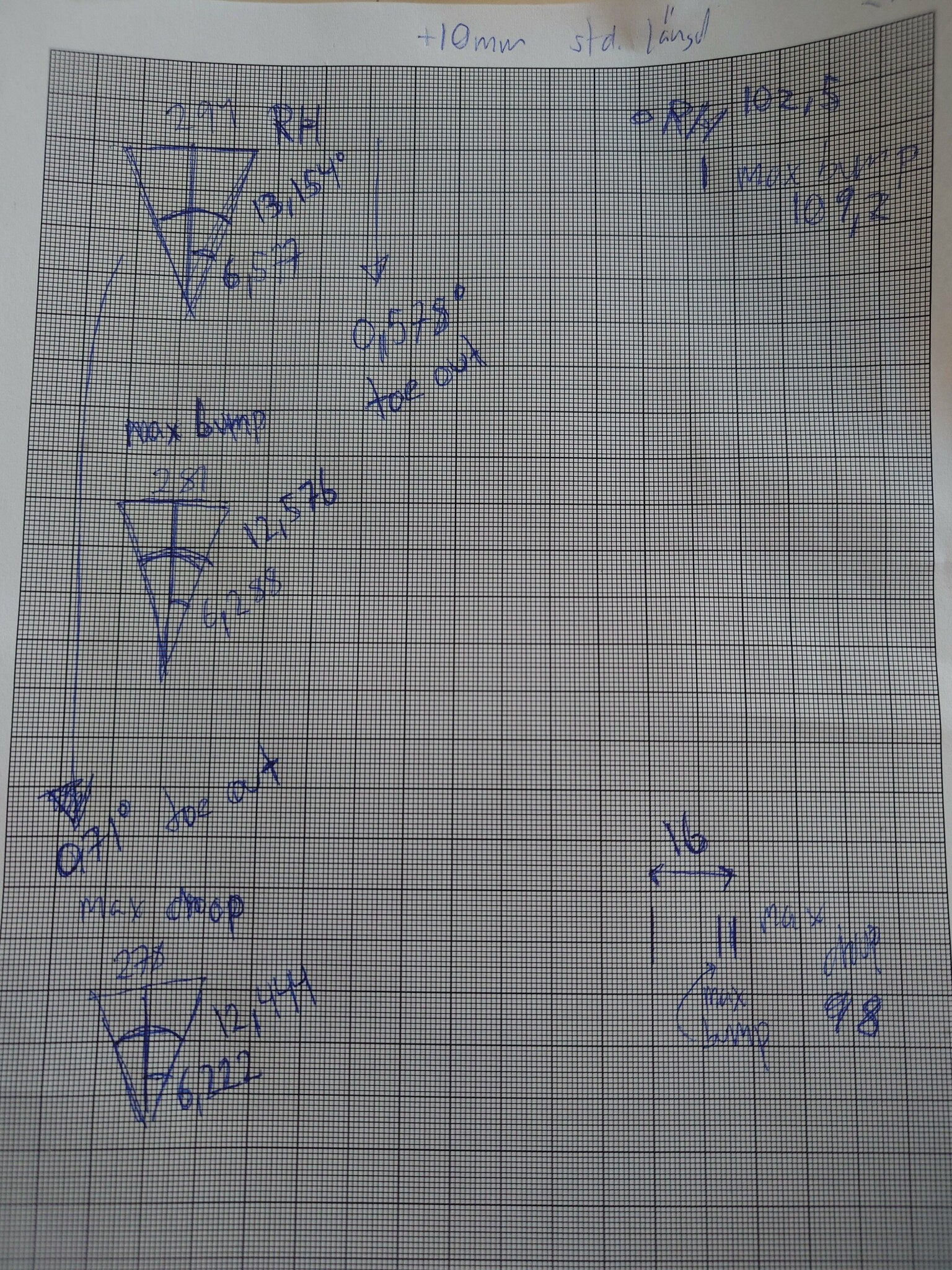

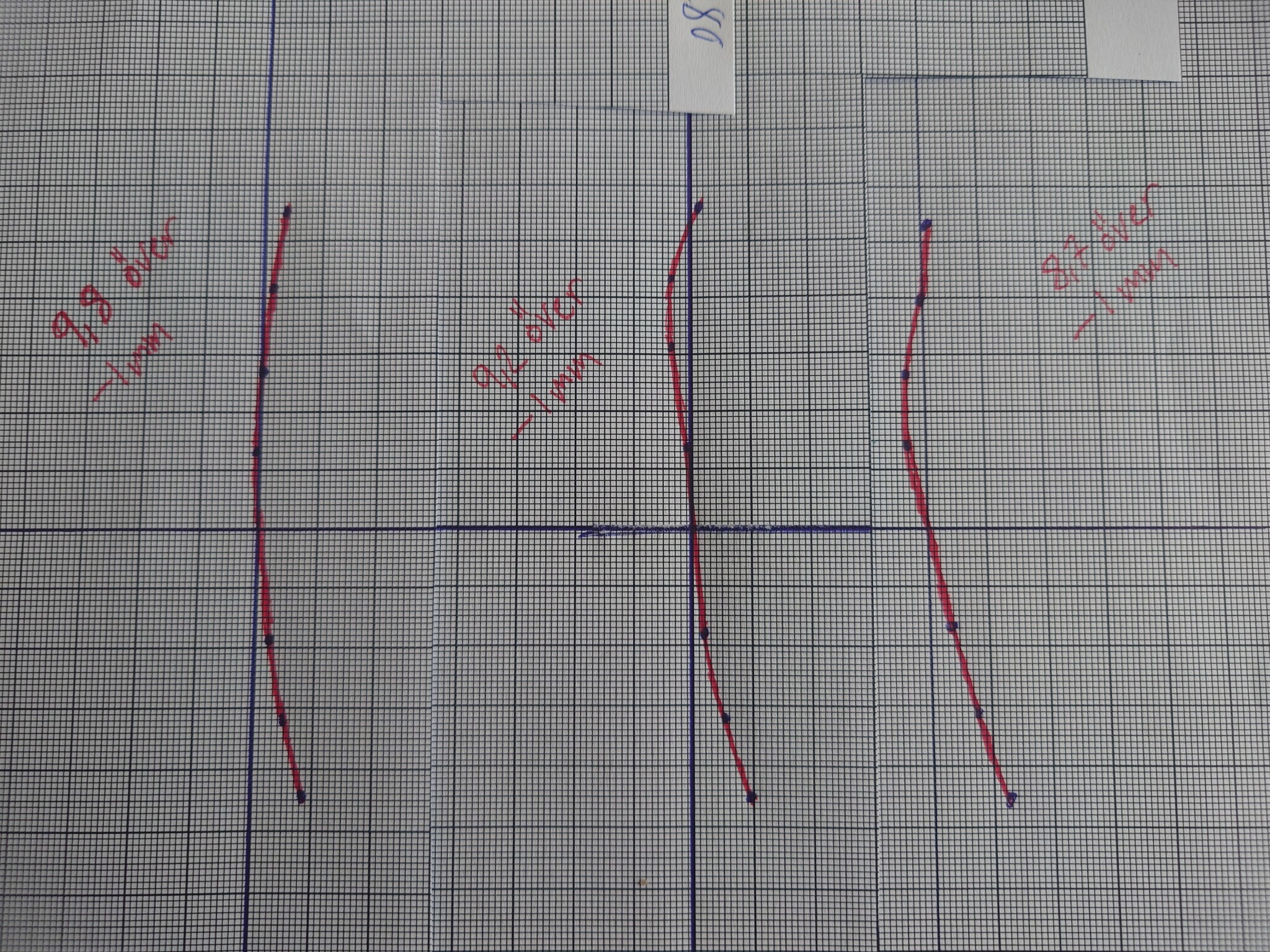

Nu tänkte jag leka lite med längden på styrväxeln, då blev det såhär;
Två grafer på rutat papper som visar justering av styrväxel med olika längder.
Kan nån tolka det hela? Det ser ju bättre ut med en kortare styrväxel...
Kan det vara så att själva placeringen av den yttre styrleden i relation till ledpunkterna på spindeln gör att kurvans utseende inte går att påverka mer än så här?
9,8 mm över, -1mm längd.
Ritning med mätningar och röda linjer för precisionsjustering, 9.8 mm över och -1 mm längd.
Nu ser det ut som något jag skulle kunna acceptera.....
Incinerator och 1 till
Ja, den vänstra såg ut att kunna ge en förutsägbar körupplevelse.

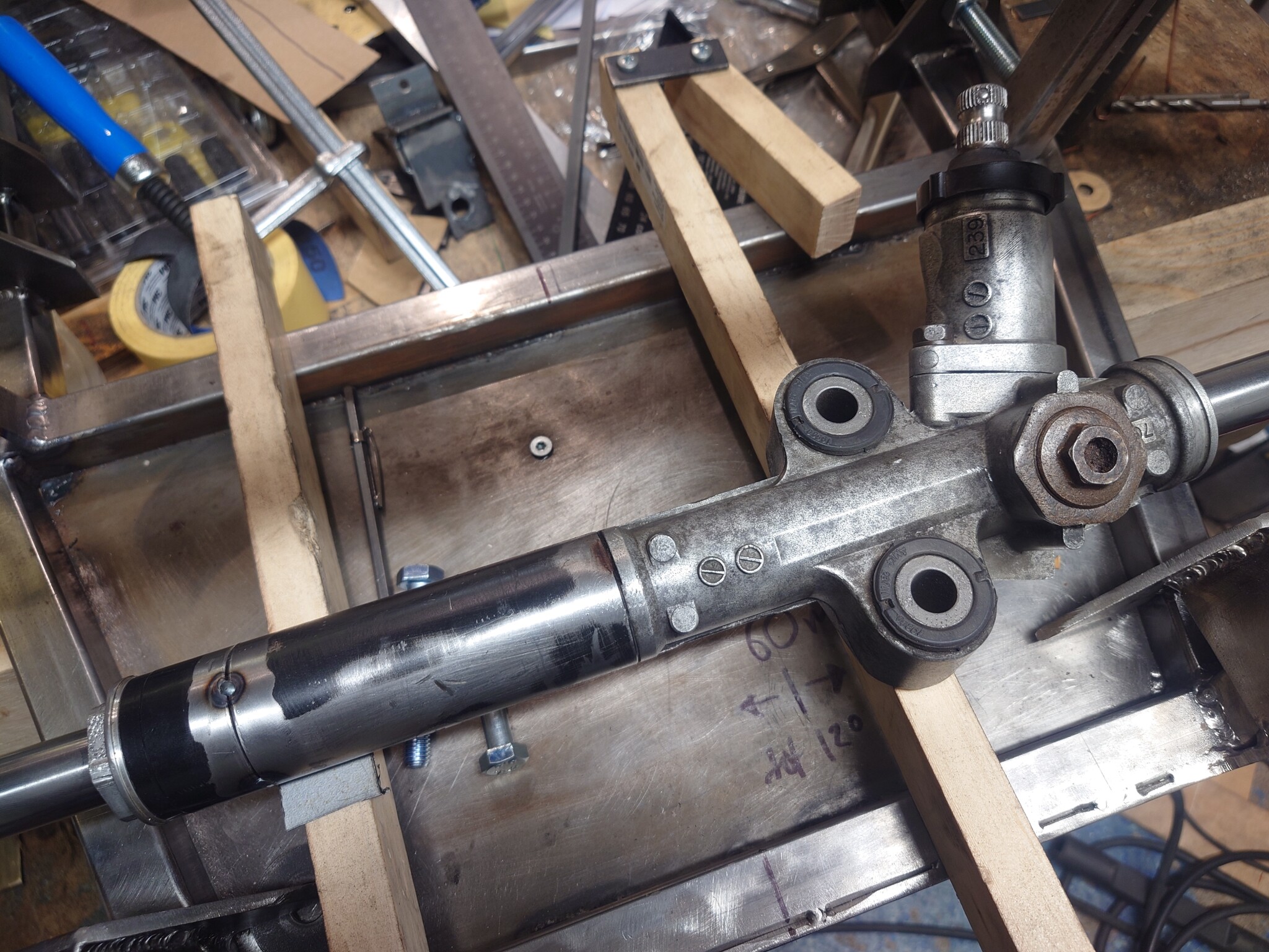

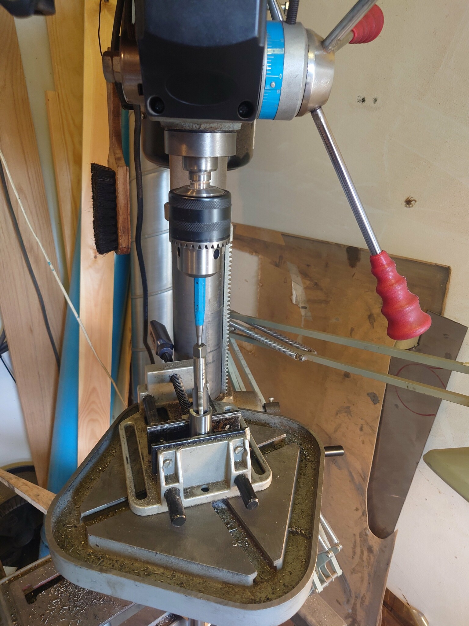

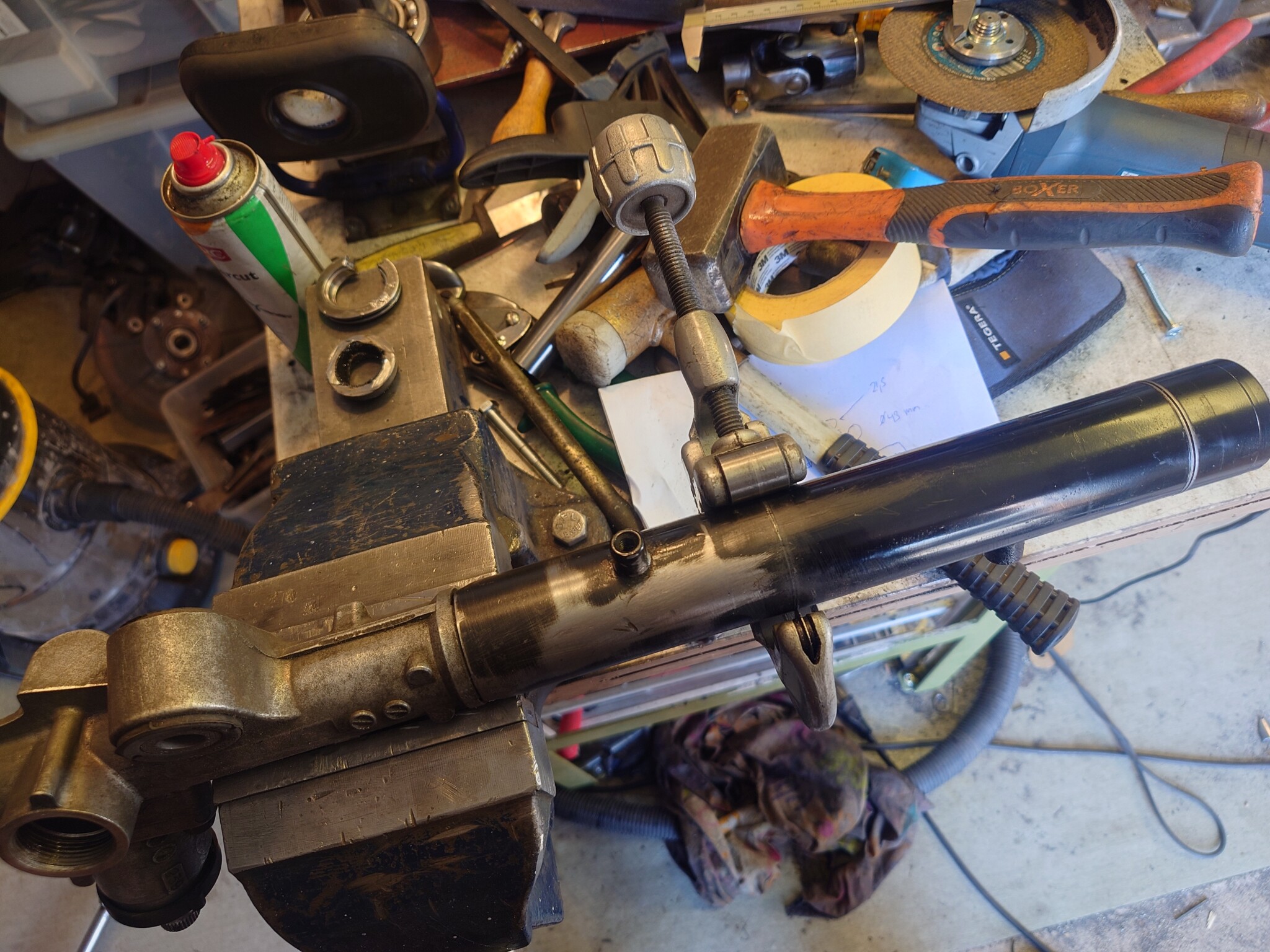

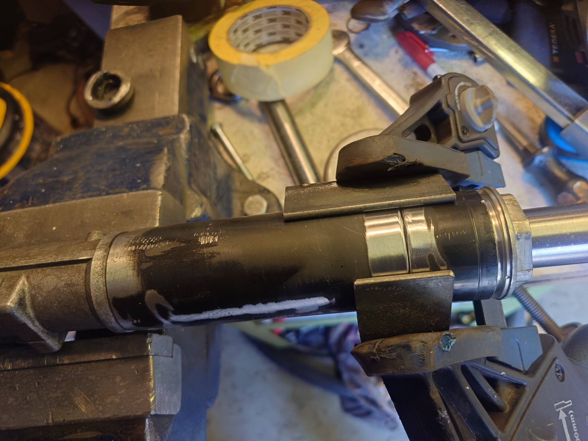

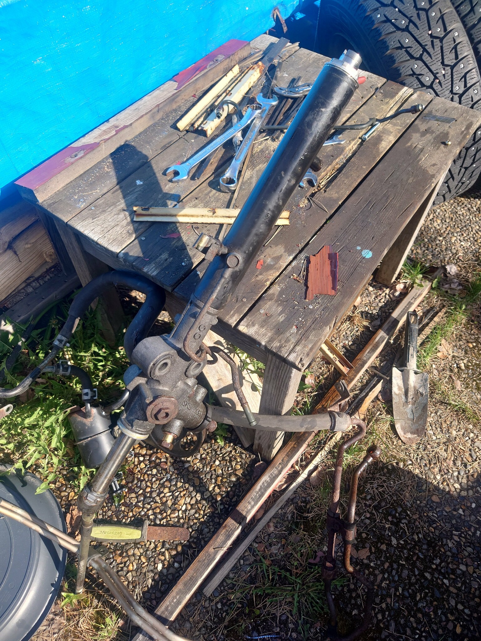

Styrväxeln kortad 144 mm ..
En borrmaskin i en verkstad används för att korta en styrväxel som är fastspänd i ett skruvstäd.
Kortad styrväxel fastspänd i ett skruvstäd, omgiven av verktyg och tejp på en verkstadsbänk.
Delvis sammansatt bilrörelse med en kortad styrväxel i en verkstad fylld med verktyg och byggmaterial.
En förkortad styrväxel på en verkstadsbänk med mätverktyg och metallkomponenter runtomkring.
  • En förkortad styrväxel på 144 mm i en verkstad omgiven av verktyg och byggmaterial.
Incinerator och 4 till
Det var ju bra och allt. Förutom att jag hade bråttom och räknade fel... 163 mm borde jag tagit bort... 😬

Aldrig ha bråttom när man räknar.
Jag har också kortat i garaget, en krycka som fick bli trailstand till hojen
Dan_Johansson
Det var ju åt rätt håll iaf, kanske varit mer bekymmer om du kortat för mycket
Lostmoose och 1 till
Japp, i värsta fall har jag en till.. 😂

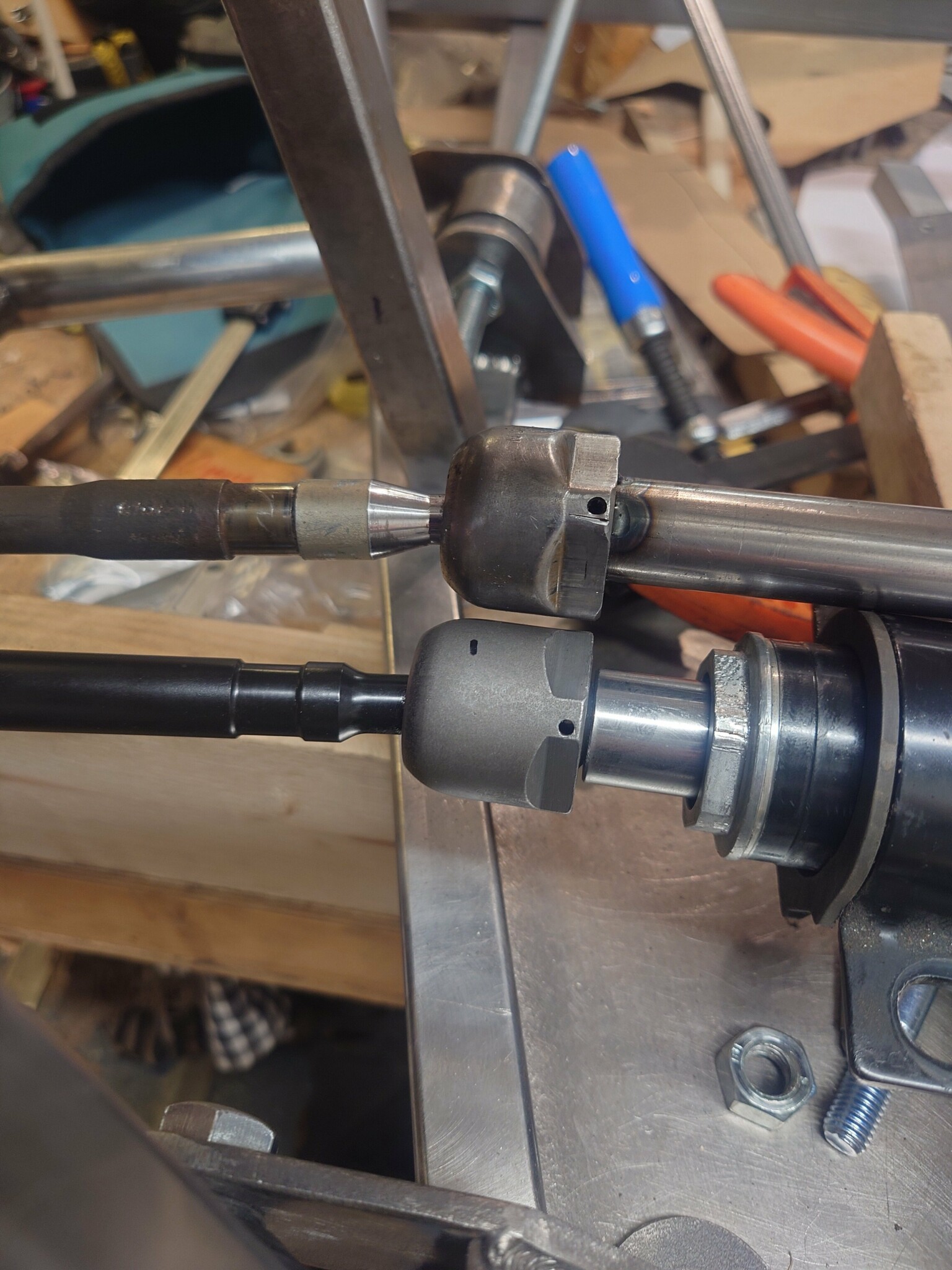

Bilens styrleder och verktyg på ett träbord, jämförelse mellan nya och gamla delar.
Mätte upp hur mycket extra kulleden stack ut från stången, men lade bara till kulans diameter när jag räknade ut det....
Närbild av en ny styrled med tjockare axel jämfört med original, monterad på en metallstång.
Som lök på laxen är inte de nya fina (dyra) styrlederna jag köpte INTE lika som de gamla...
Vet inte om de är annorlunda på insidan, det man kan se av kulan antyder att de är på samma ställe i alla fall... Men axeln är tjockare hela vägen, och speciellt precis inne vid kulan... Går alltså att få lite mindre vinkel ur den, tror inte det är ett problem dock... De gamla är Mazda original, så man får väl gissa att de gått ner i kvalitet på stålet och fått öka diametern... 🙄

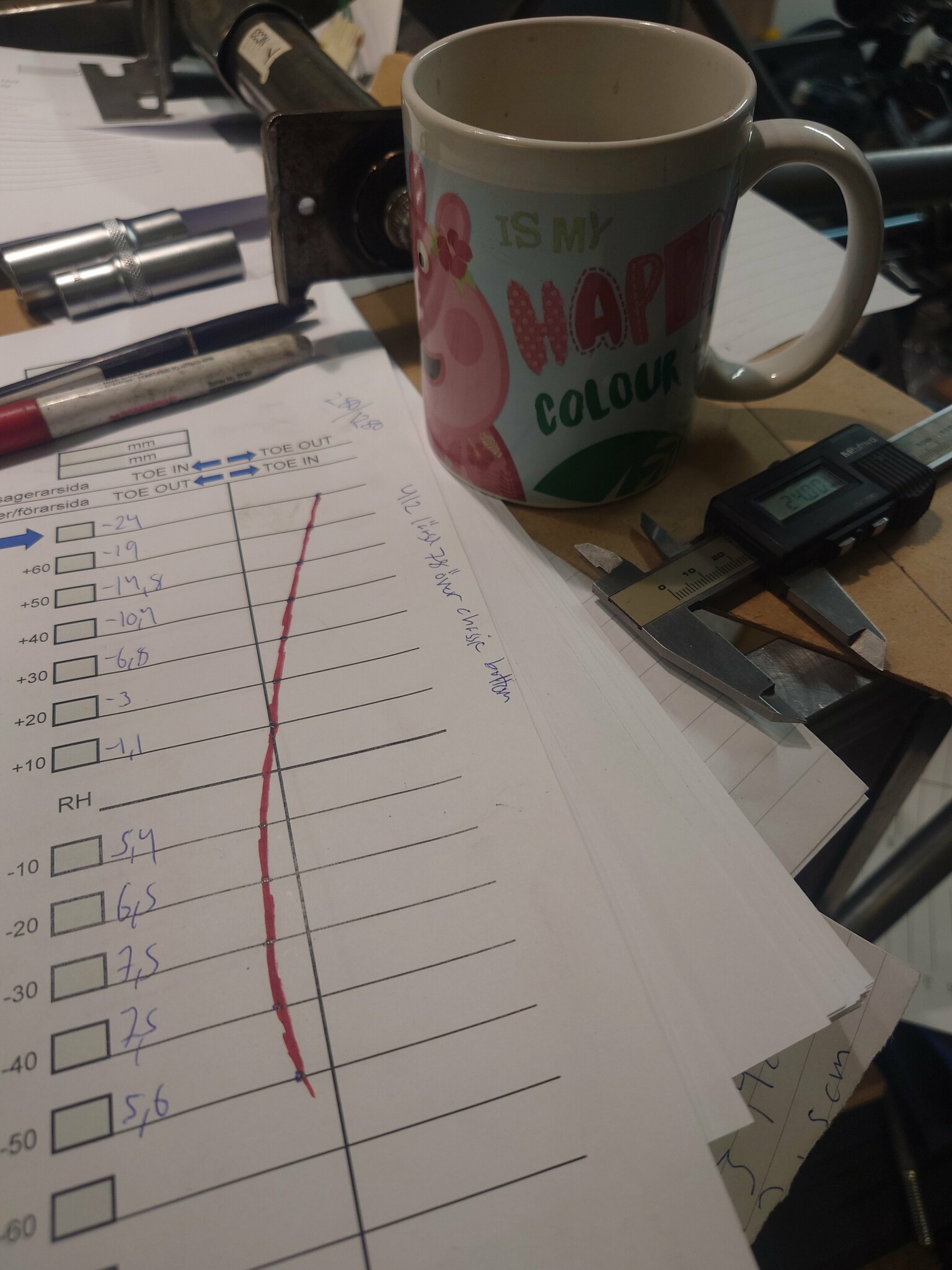

En mugg med texten "Pink is my happy colour" bredvid mätverktyg och ett diagram med en röd linje.
Men det här duger inte....
Tabell med mätvärden för spårvidder och hjulinställning för fordon.

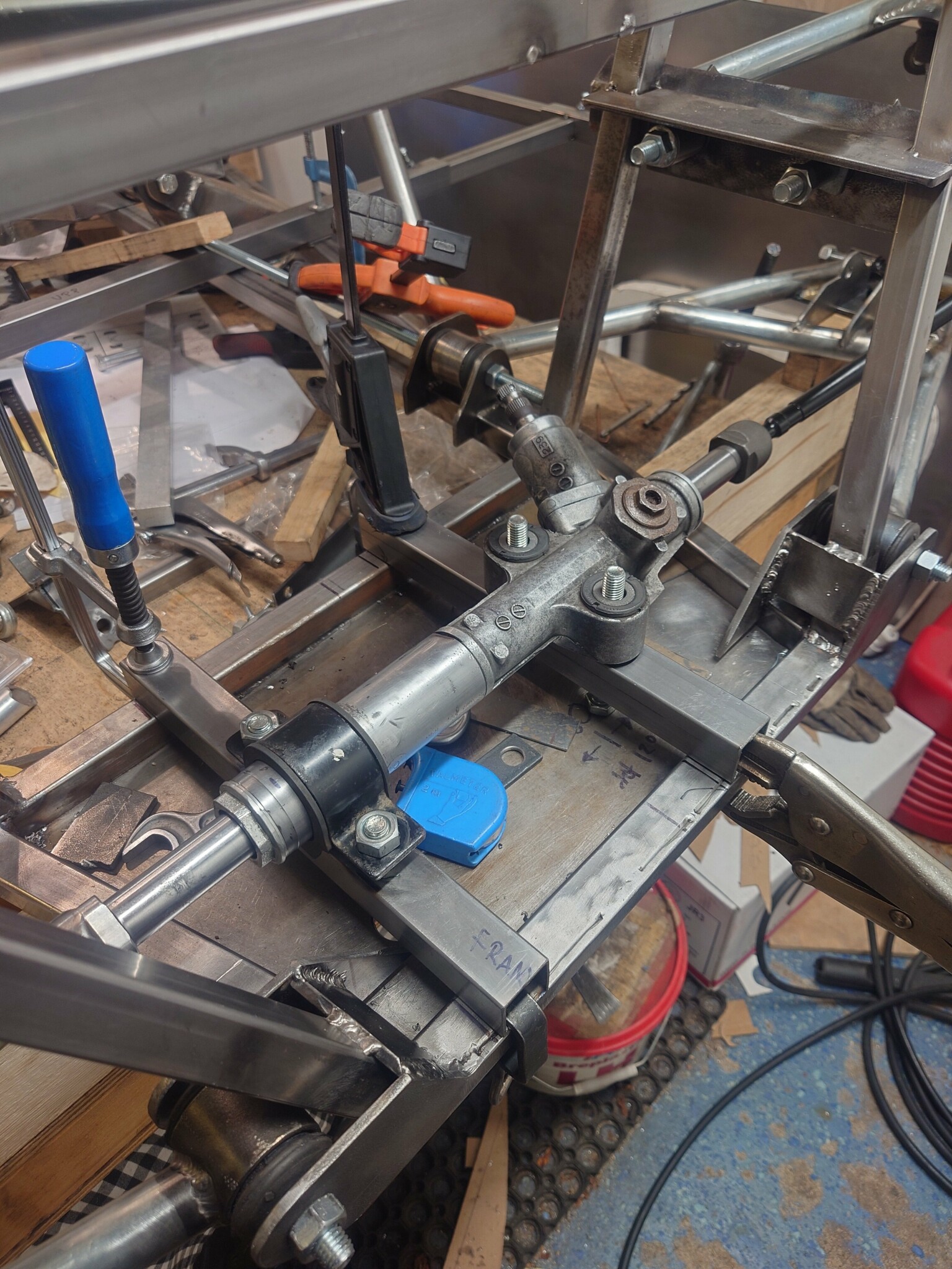

Kortat styrväxeln ännu mer, och mätt igen...

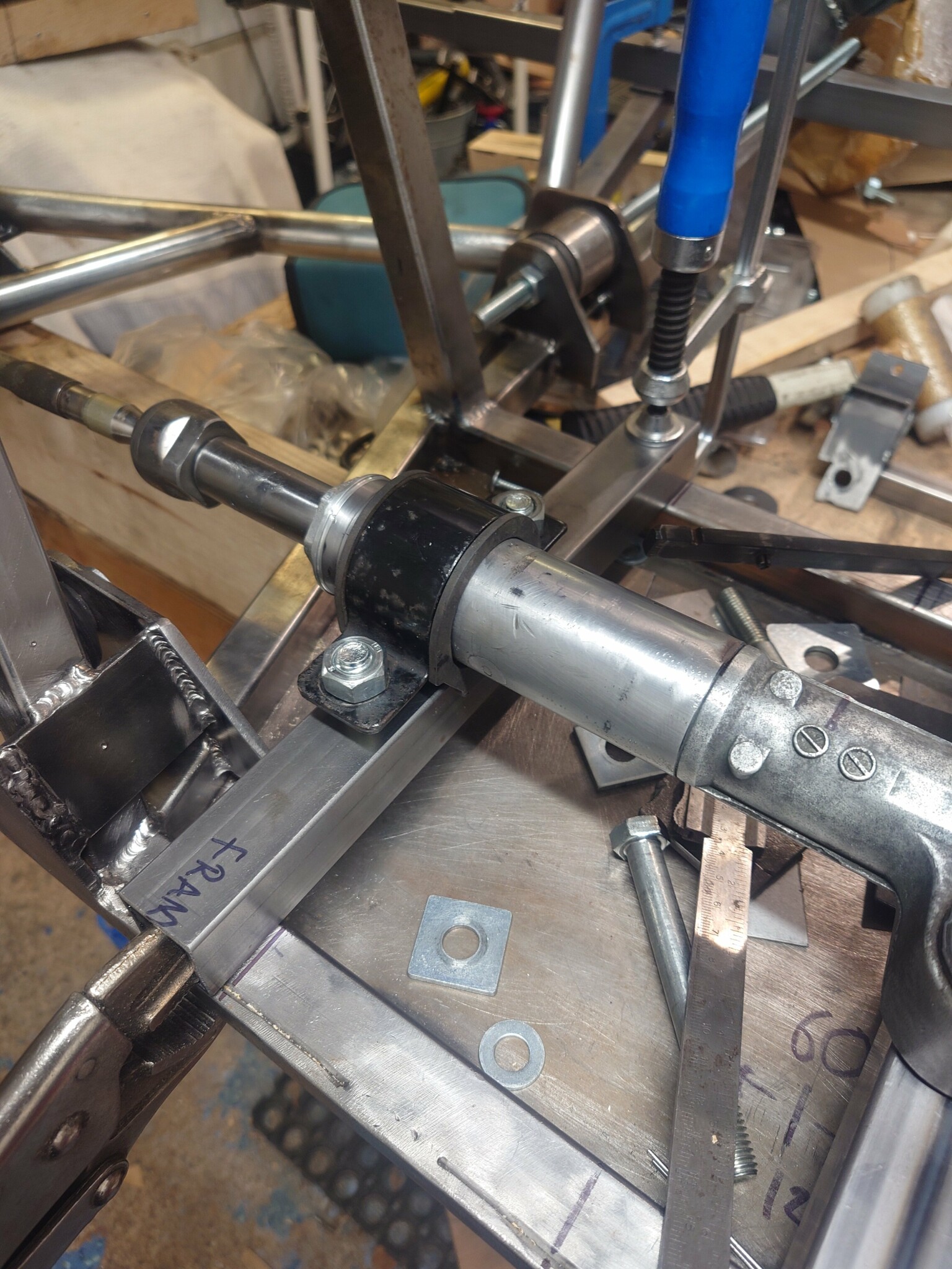

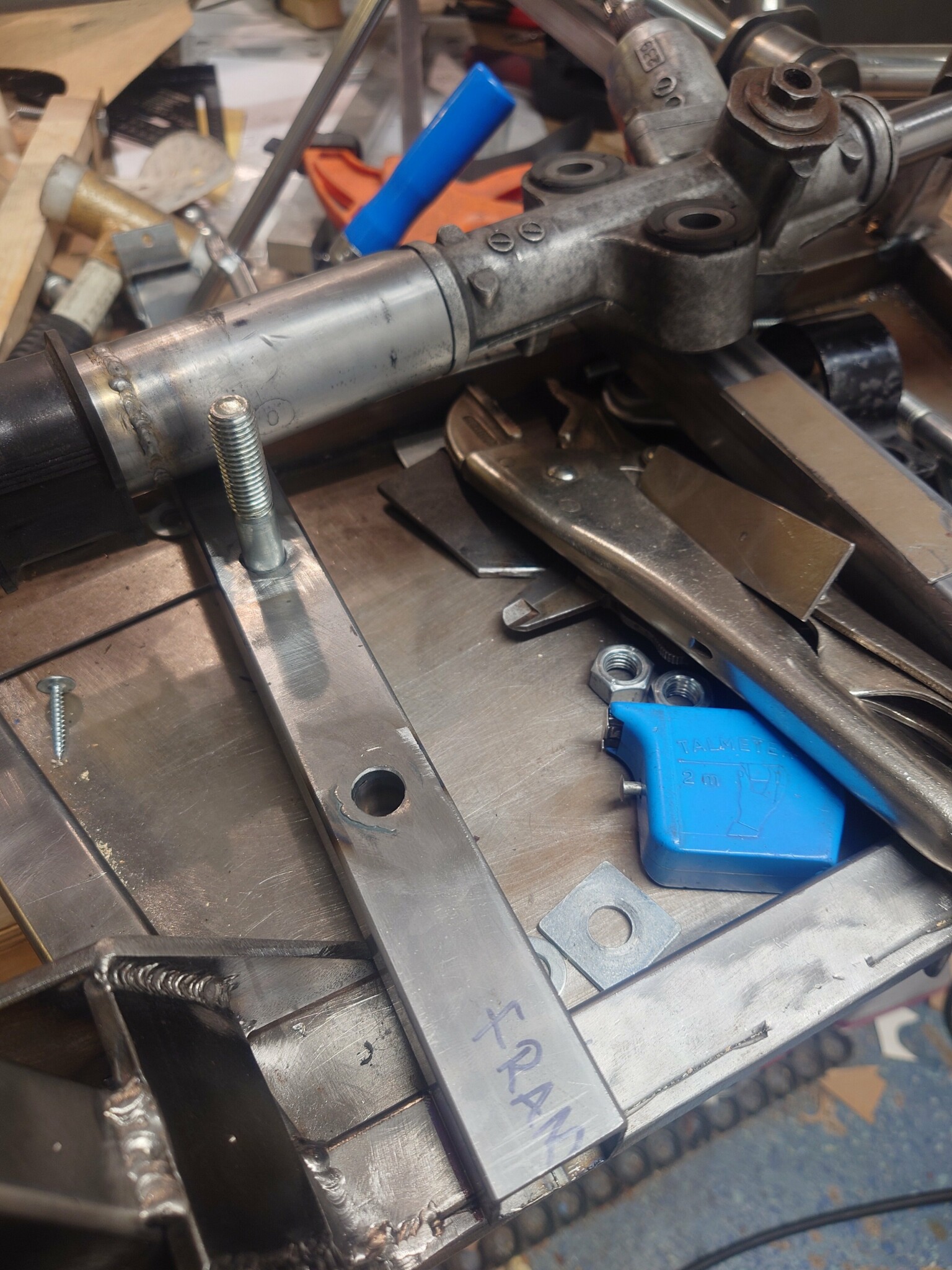

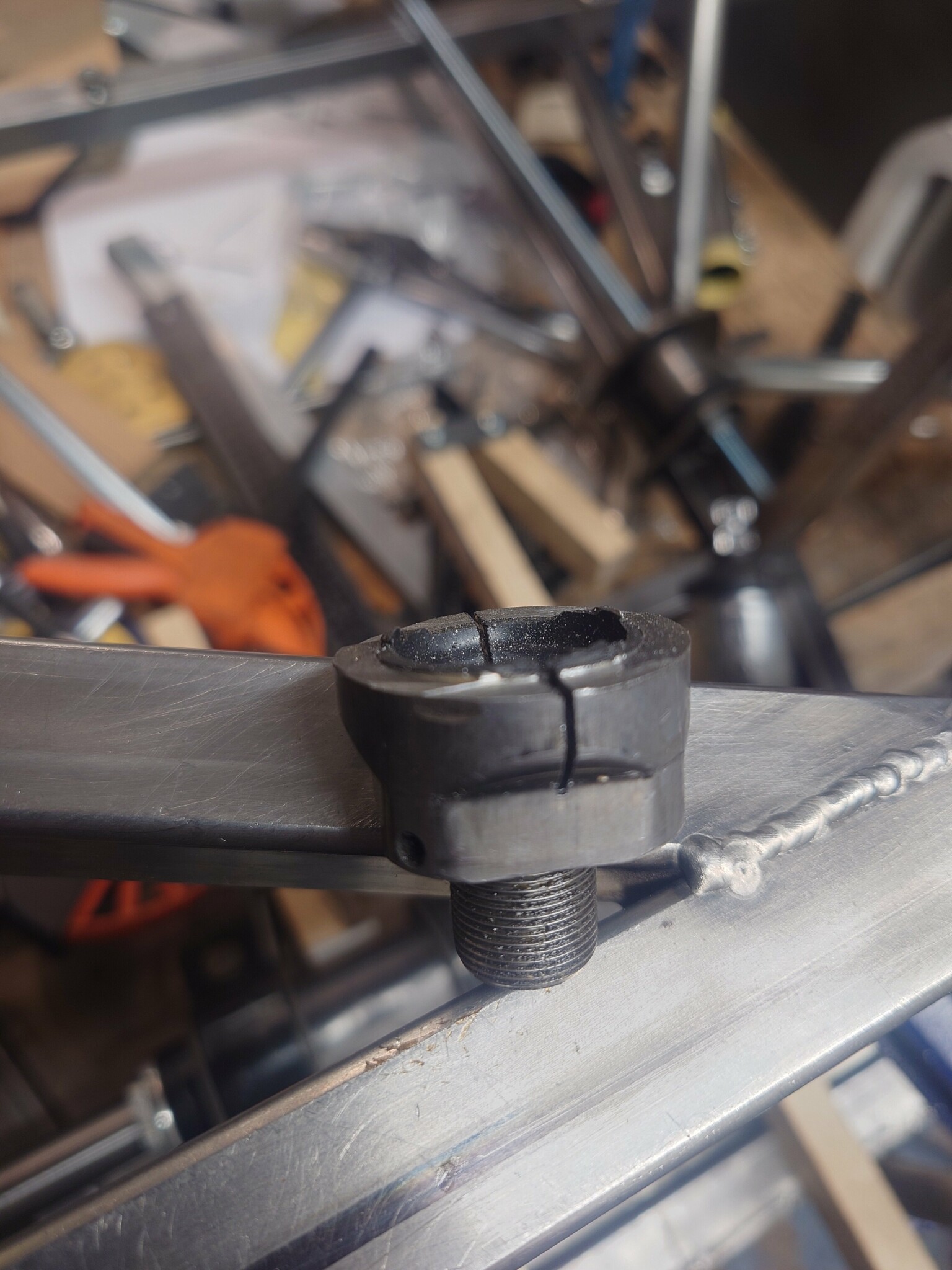

Började på fästet för styrväxeln, och plockade sen ner framvagnen för att svetsa klart allt som bara är punktat...
Styrväxel som är förkortad med arbetsverktyg och fäste för styrväxeln synligt på en verkstadsbänk.
Styrväxel och delar av framvagn monterade med svetsfogar och bultar i en verkstad.
Förkortad styrväxel och tilläggskomponenter, monterade för montering och svetsning i en fordonstillverkningsmiljö.

Vilken motor skall du köra på sen ?
Miata NB 1,8 VVT.. förhoppningsvis med turbo på sikt.. 😀
