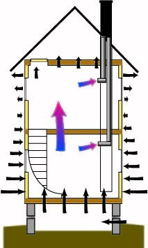

Uppe vid taket på övervåningen har du ett övertryck även om övriga huset antas ha undertryck. Detta gör att rumsluft letar sig bakvägen in i röret och bildar så småningom kondens. Teoretiskt skull en väl avvägd kontinuerlig fläktdrift kunna funka men inte tillrådligt. Luftintag på övervåningar måste sitta lågt om de ska fungera som det är tänkt. Helst bakom radiatorn under fönstret.
