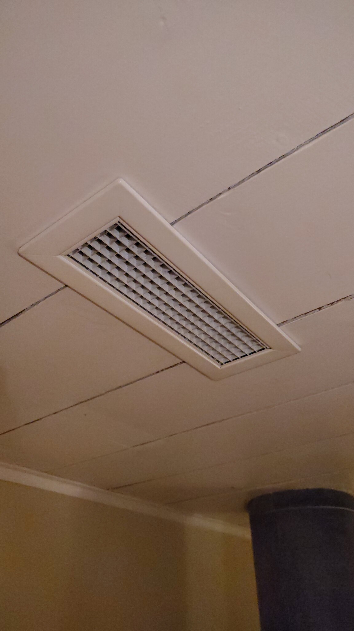

Tidigare husägare byggde en ventilationslösning för att flytta varm luft från rummet där vedkaminen står. I taket intill kaminen finns en ventil, där den varma luften leds av en stark fläkt via isolerade spirorör cirka 10 meter till rum i andra delen av huset, där med utblåsventil i taket. Rören är lagda i isoleringen på kallvinden.
En ventilations/värme-firma dömde ut lösningen - energiförlusten borde bli för stor då luften kyls ner på vägen. Tycker också själv att utblåsluften inte blir vidare varm. Lite, men inte som utblåset från en LLVP direkt!
Undrar om någon annan har erfarenhet av liknande lösning. Ska renovera rummet där utblåset är och är fundersam över om det är bättre att ta bort hela systemet och fylla igen "hålrummet" i vindsisoleringen. Kanske är det värt att behålla och lära mig använda systemet 🤔

Hur mycket luften kyls av beror på hur mycket isolering det är runt/över kanalen.
Om den utblåsande luften känns varm eller inte beror på vilket luftflöde det är.
Sen är det egentligen bättre och lättare att flytta luften från "kallt" utrymme till "kaminen" eftersom man då utnyttjar den naturliga termodynamiken.

Tack för svar! Är det bättre då med ett högt luftflöde? Vissa delar av spiroröret är inte isolerat, men det ligger nerbäddat i kutterspån. Vissa delar av röret är inklätt i mineralull.Demmpa skrev:

Juste, det med från kallt till varmt har jag läst. Utrymmen där det är "kallt" är direktel-värmt sovrum med någon enstaka grad kallare på vintern. Vill man då uppnå att den varma luften rör sig istället mellan rummen? Det är ett par dörröppningar och några meters korridor mellan kamin och där dagens utblås ligger placerat
Generellt behöver man flytta väldigt mycket luft för att få någon nämnvärd effekt. Sedan måste det förstås vara fri passage för luften tillbaka. Inga stängda dörrar på vägen. Vad är det för uppgivet flöde på fläkten? Om din erfarenhet av att använda systemet är att det har dålig effekt tror jag lugnt att du kan ta bort det om det är i vägen eller är fult. Men det gör knappast någon skada att det sitter där annars.
