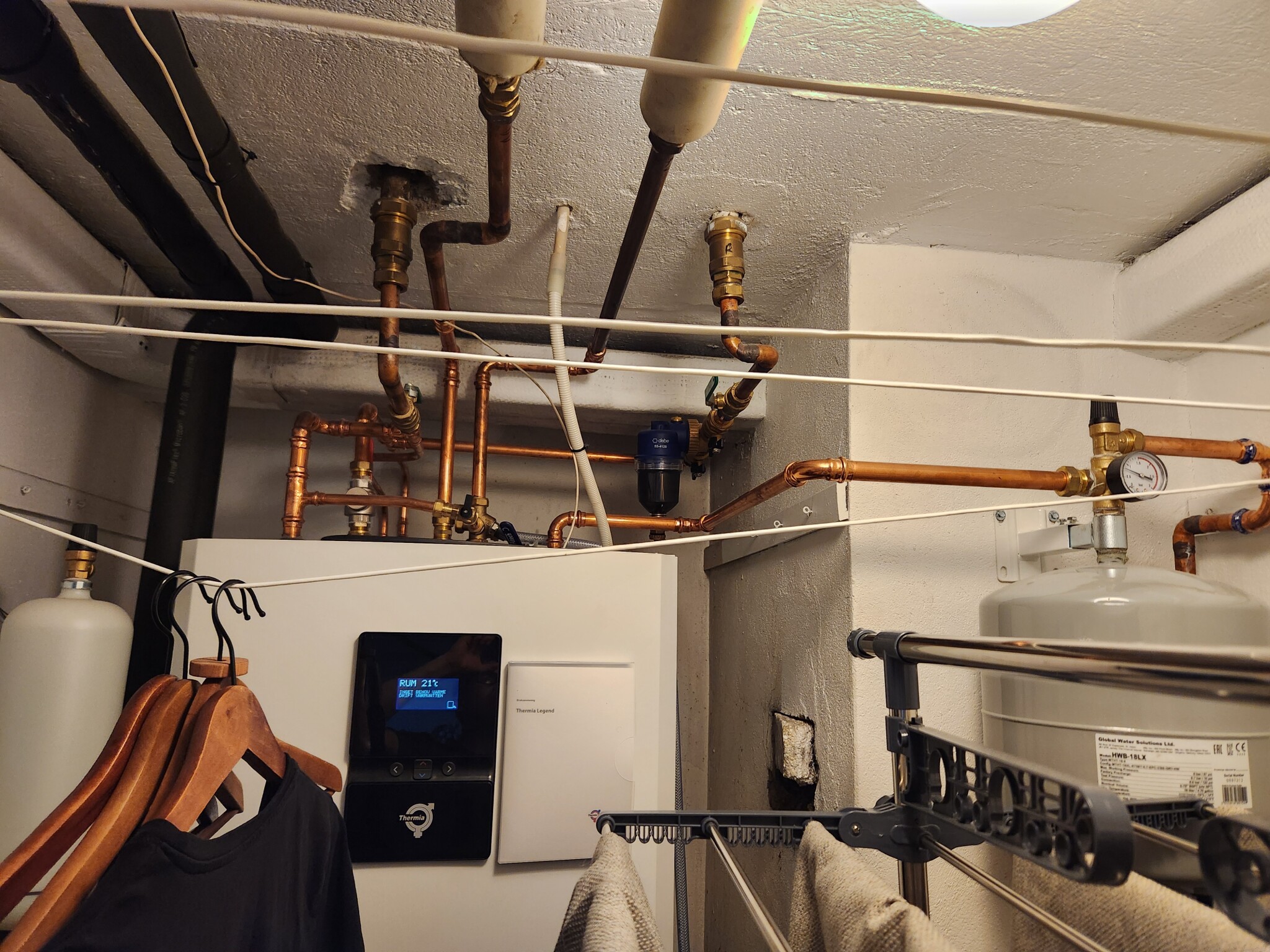

Det finns dock kvar ett ledigt rör i skorstenen sedan tiden då det stod en oljepanna där.
Det går i teorin, via rören i skorstenen att köra ett FTX men det tycker jag blir för dyrt, och lönsamheten är tveksam då huset är ok isolerat och uppvärmt med bergvärmepump. Det är västkustklimat också.
Alla rör som finns är så klart eternit....

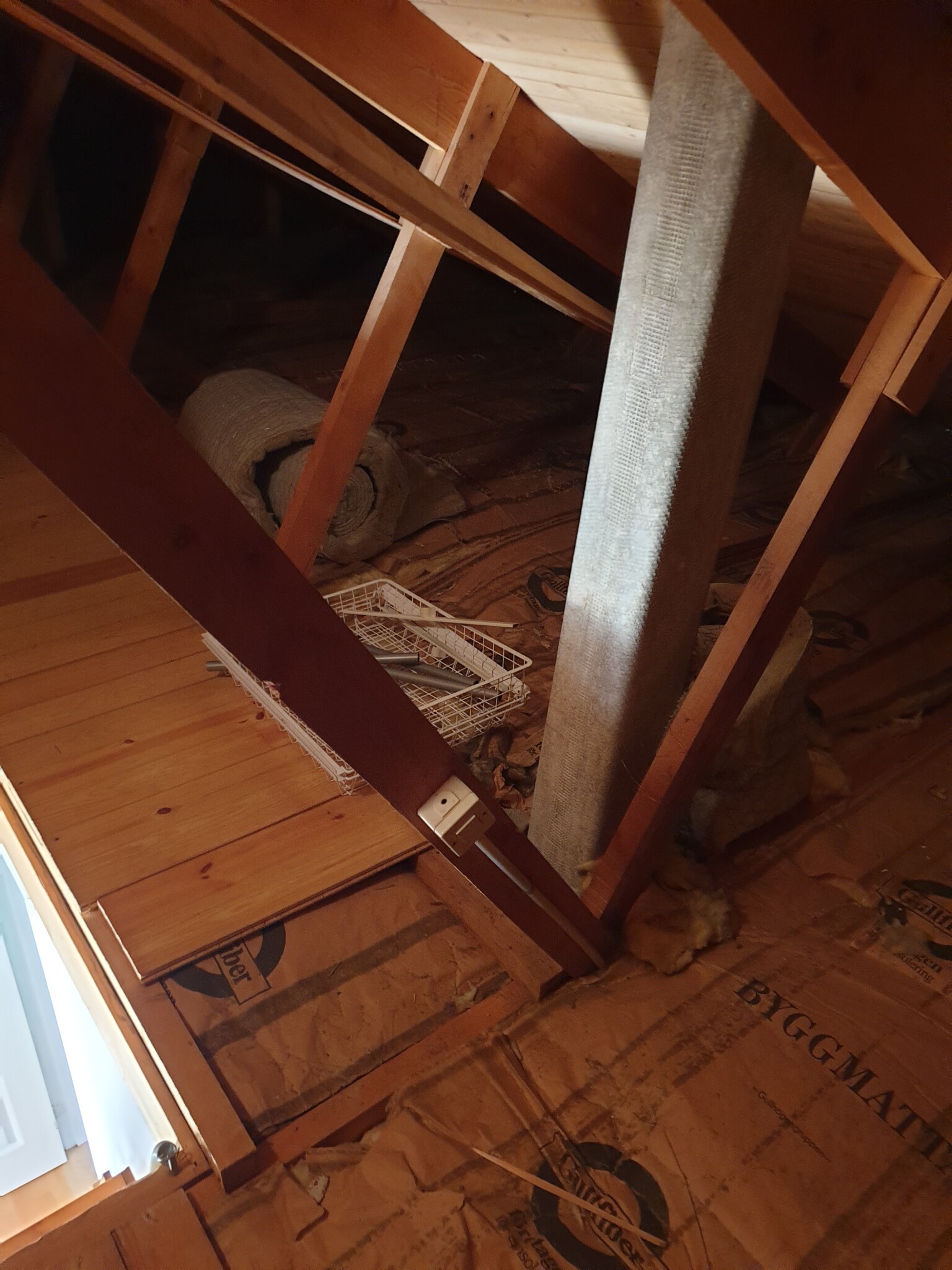

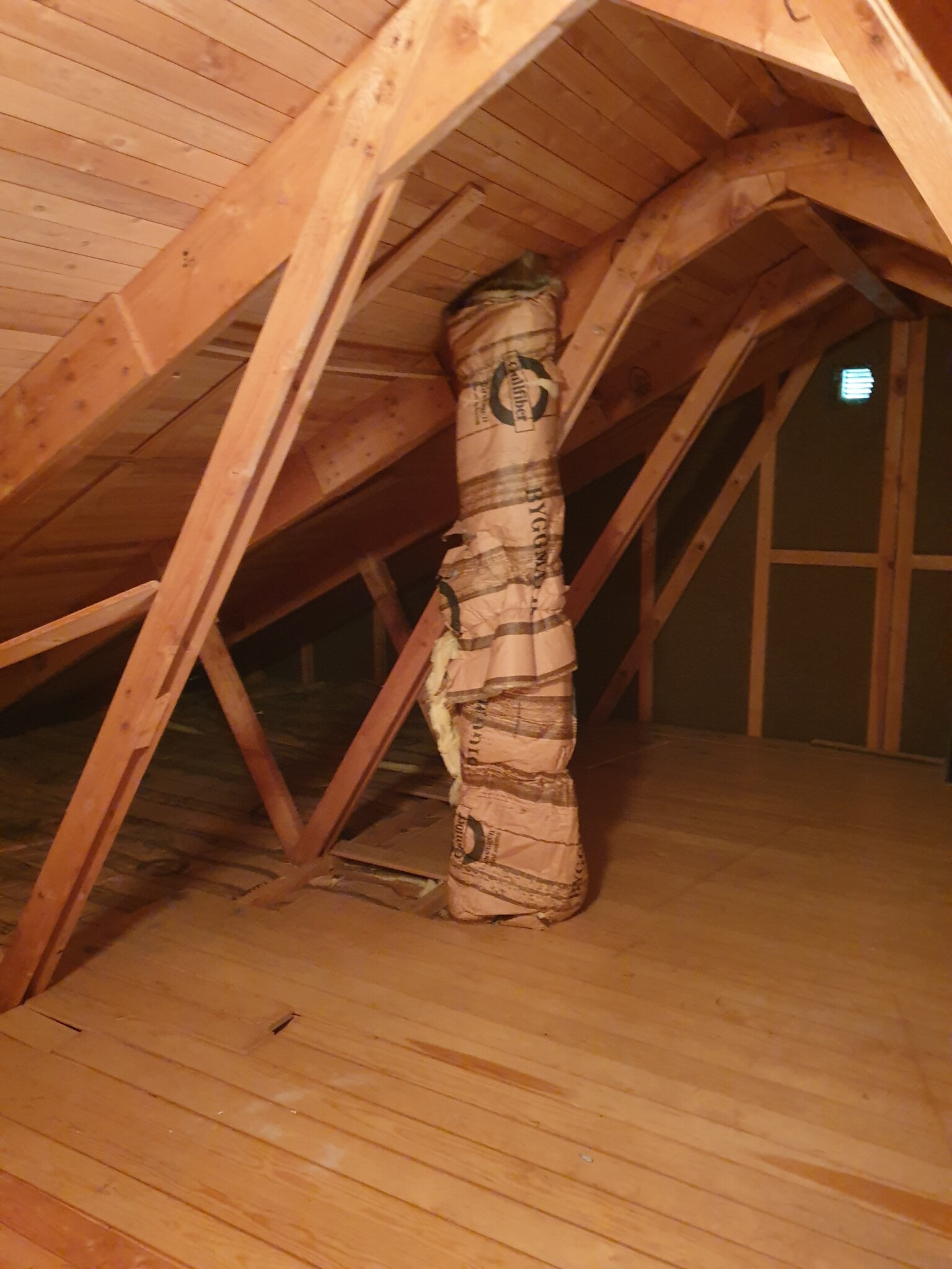

Att borra 7 hål i husets vita tegelväggar tar emot lite. Tänker att det kanske går att gå via vinden och huset gavel som där är träpanel i stället. Blir snyggare.
Då kan man ta luft från kalla sidan till sovrummen. Till vardagsrum får det nog bli från sidan med sol.
I ett sånt senario så tänker jag mig ett hål i gavlen, till en filterbox (pollenalergiker) som delas till 3 sovrum.
På andra sidan huset samma fast det blir 2 tillopp i vardagsrummet.

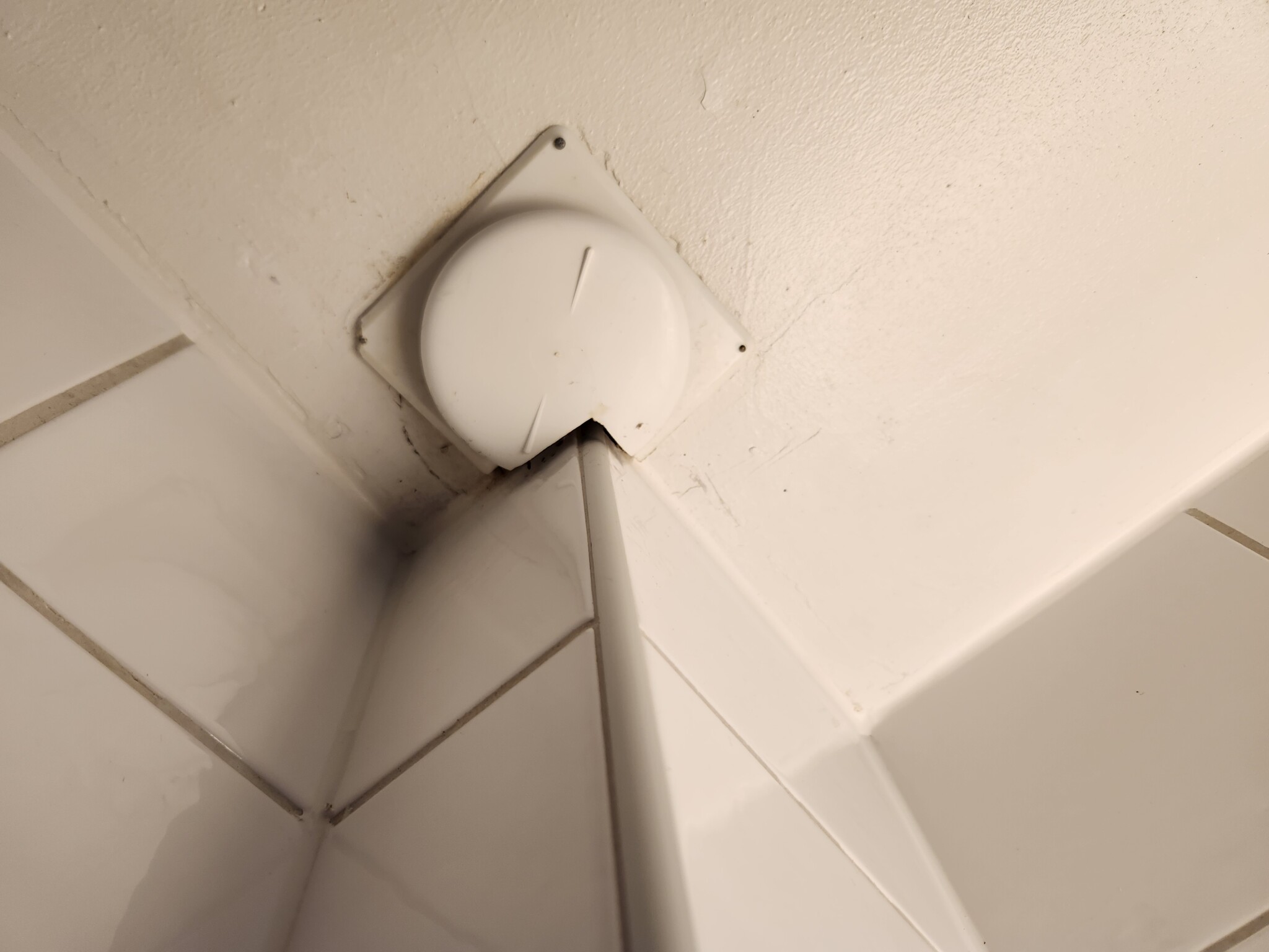

Toa (ej dusch eller badkar) på övervåningen har egen kanal till huv på tak så där skulle
jag kunna tänka mig en pax som kör på grundventilation med ett kallrasspjäll

Inser att jag beskrev lite fel, toa på övervåningen har ju också dush/badkar.
Dugen inte en pax-fläkt där? Ett alternativ kan då vara att dra rör på vinden och ansluta det i skorsten. Kanske svårt att borra upp skorstenen och pricka en kanal dock?
Funkar nog ändå. Aktivera fukt styrning om möjligtN najde skrev:

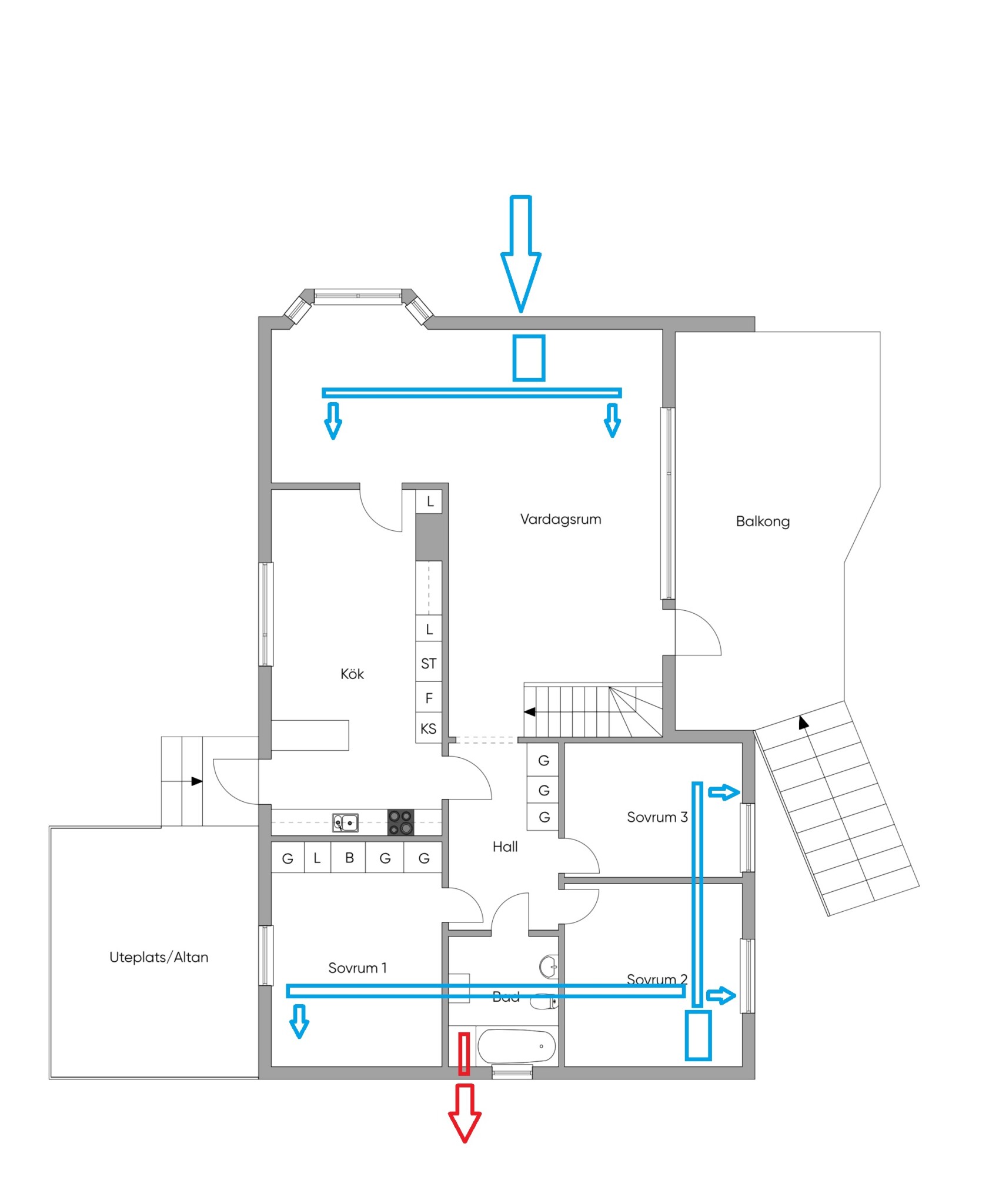

Lägger till en principiell bild på det materiel jag tänker använda för till och frånluft, samt planlösning

Man bör ventilera per våningsplan, dvs. utbyte av all luft på våningsplanet på 2 timmar, vilket vid normal takhöjd är samma som normen för total mängd frånluft 0,35 l/s och kvm. Det går knappast att få till det med bara en frånluft på 15 l/s (norm för badrum) och 10 l/s (norm för kök), det räcker till att ventilera mindre än 90 kvm. Man kan komplettera med en frånluft i det som kallas för hall.
På översta planet sätter man ofta tilluftsventiler lågt, t.ex. bakom elementen, för att inte riskera att de i praktiken blir frånluftsventiler. Det blir lite högre lufttryck ju högre upp man kommer i huset och det kan leda till sådana oönskade ventilationsflöden.
FTX är ju väldigt bra om man har pollenproblem eftersom det blir ett enda ställe för tilluft där det blir enkelt och kostnadseffektivt att ha bra pollenfilter.

Jag lutar åt att sätta en takfläkt på skorsten och dra all frånluft dit. Får bli minst toa och kök på övervåningen.
Men det här med tilluft, att kanaler högt placerade kan bli ofrivilligt frånluft. Jag har läst här på forumet att en del haft problemet.
VVS-teknikern som jag hade över rekommenderade högt placerade väggventiler.
Men kommer jag få det? Går det att räkna på eller på annat sätt kvantifiera? Jag tänker att för att motverka problemet så får man skapa större undertryck i huset. Är det en lösning? Dån får jag strypa tilluften på surerengplan, kanske med oljud som följd?
