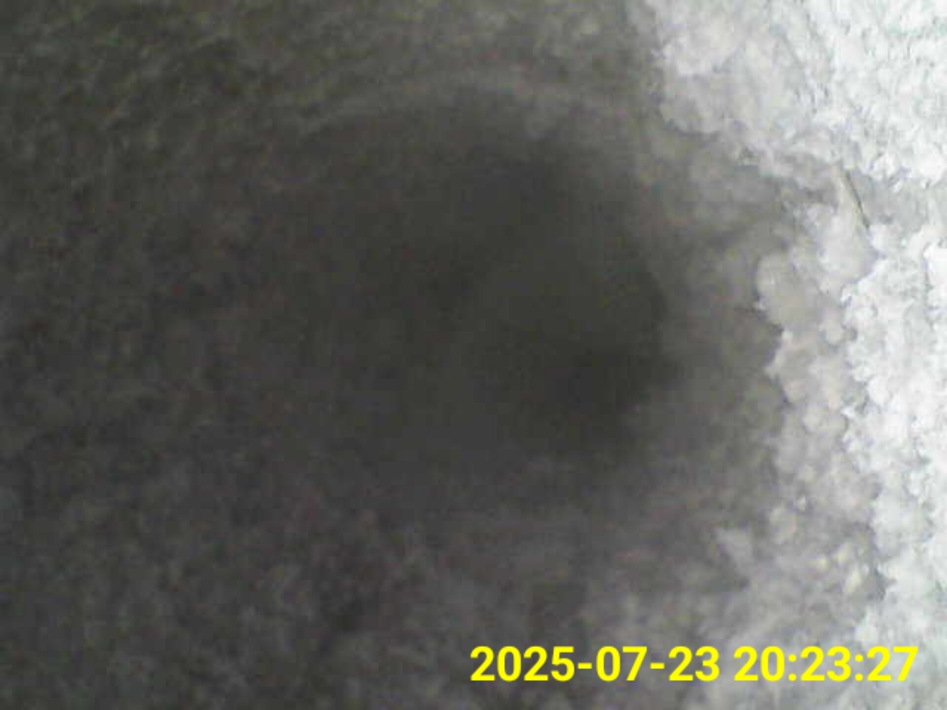

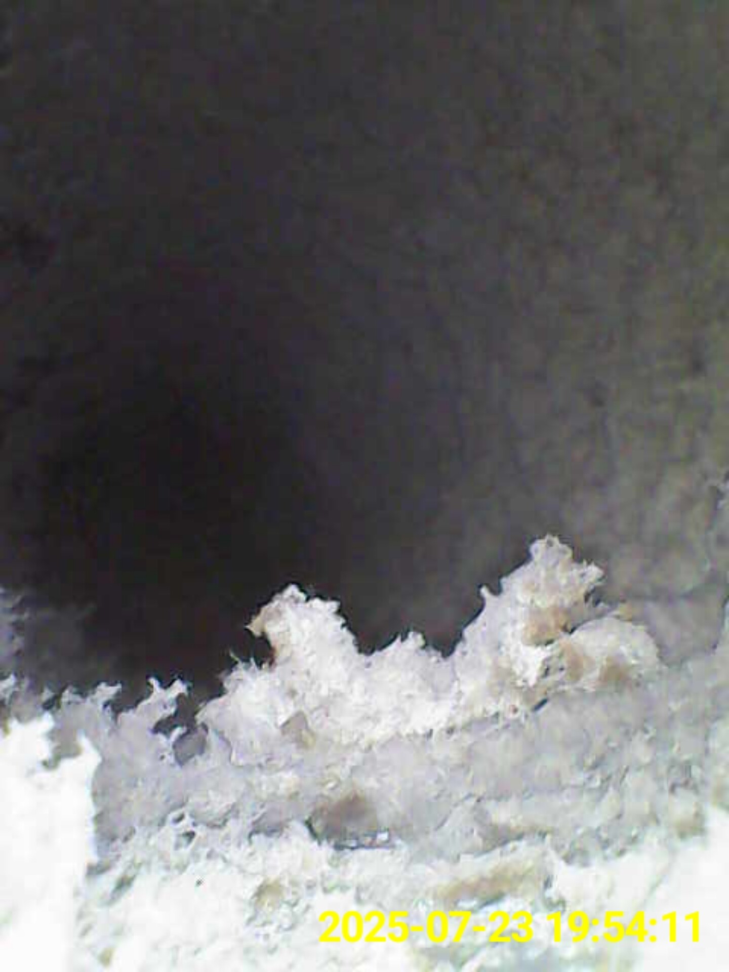

Jag har idag utforskat lite mer och har kollat med min endoskopikamera i ventilationen och tycker det ser luddigt ut. Se bilder.
Har även varit uppe på taket och lyssnar när man slår igång fläkten och den varvar upp. Det är inga missljud heller, men har inte öppnat upp och kollat vad den har fö effekt, tänkte ta det imorgon.
Tilluftsventilerna i sovrummen är öppna och rena.

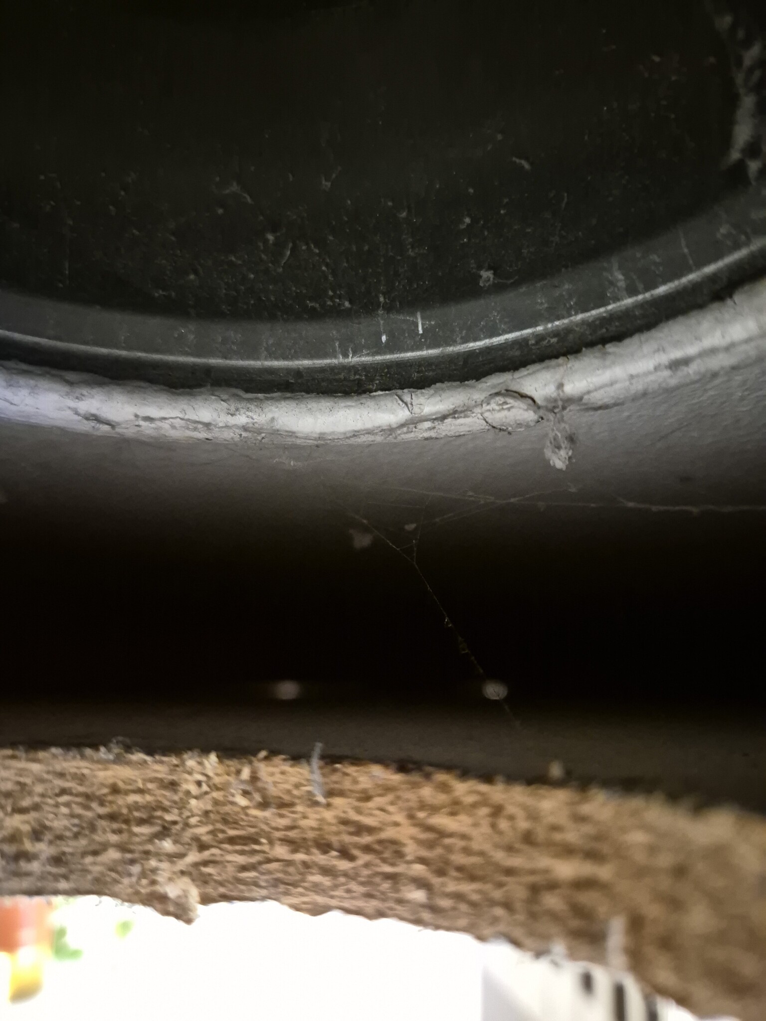

Jag har heeelt glömt att jag har en öppen spis på övervåningen med möjlighet att skjuta ner varmluft till nedervåningen så tar två tilluftsventiler i kök och vardagsrum. Vet ej om det är något där jag måste göra.
Sen i badrummet är det en spalt mellan tak och ventilation, alltså ett undertak där man har infällda spotlights. Se bild.
  • Ventilationsöppning med dammigt och luddigt kanalsystem synligt, undersökt med endoskopikamera för byggprojekt.
  • Bild från en endoskopikamera som visar insidan av en ventilationskanal med luddiga, dammiga ytor. Tidsstämpel syns längst ner.
  • Endoskopisk vy av ventilation med luddiga ytor och mörkt centrum.

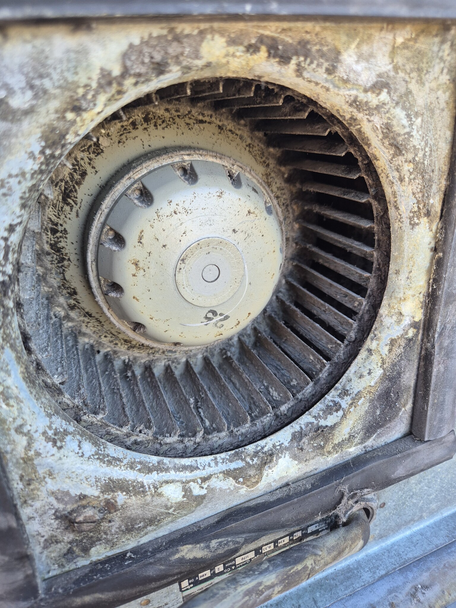

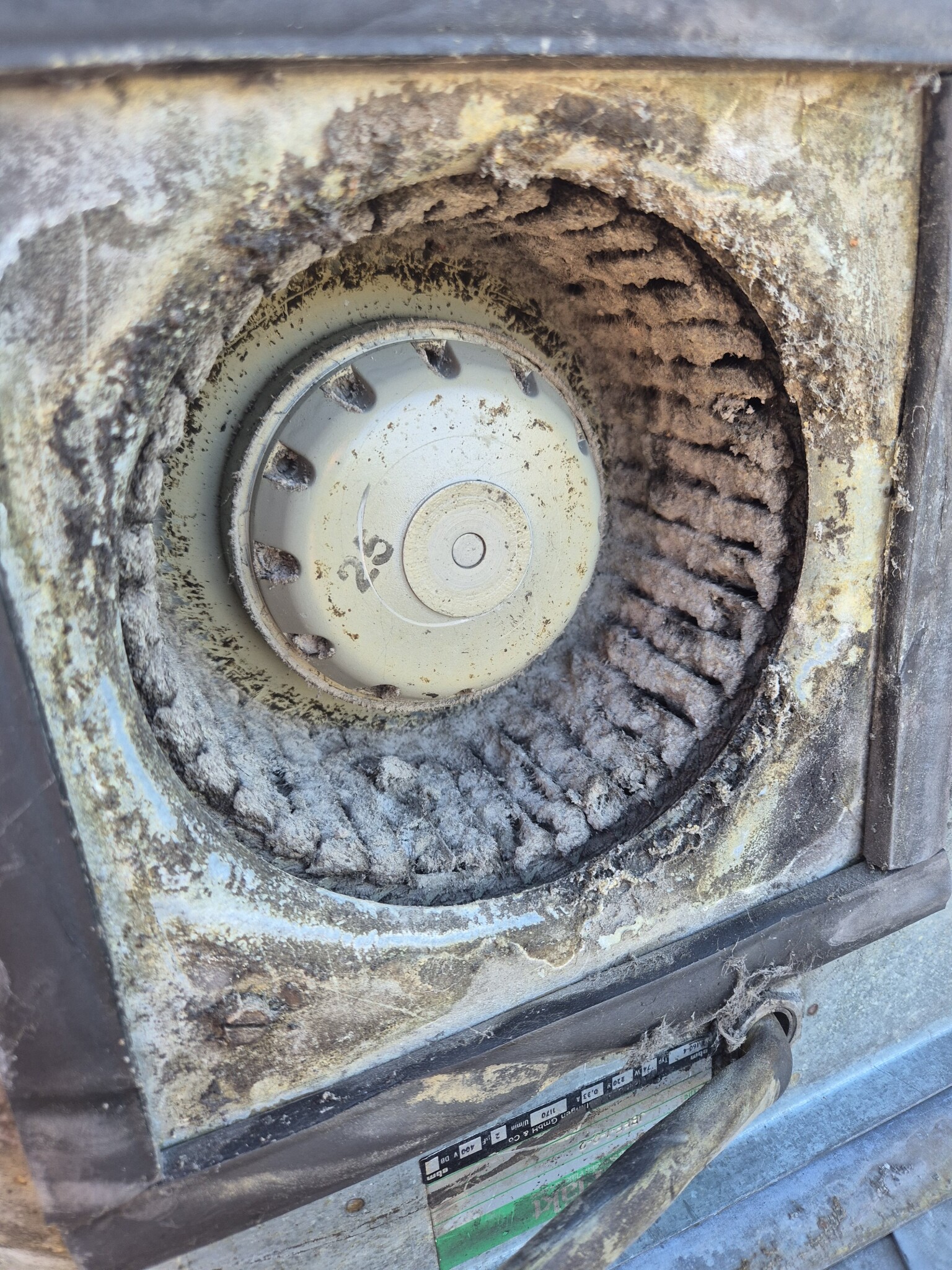

Nu har jag varit på taket och rensat fläkten och det var SMUTSIGT! Så efter rengöringen så började ventilationen att fungera mycket bättre, det blåser inte in luft från köksfläkten i våtutrymmen längre och ett toapapper fastnar när man drar på fläkten i badrummet!
  • En smutsig ventilationsfläkt före rengöring, med damm och smuts täckande bladen och ramen, från ett tak.
  • Smutsig köksfläkt före rengöring, med täckt fläktkåpa och dammiga blad.
