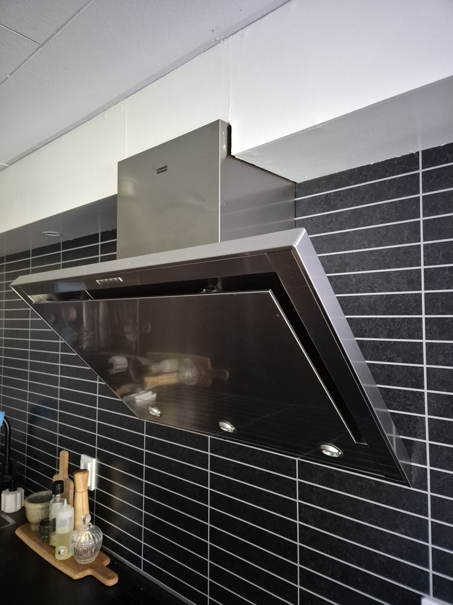

Hej! Har nyss köpt ett hus 1 och en halvplansvilla från 76 med mekanisk frånluft. Har två badrum, en på nedervåningen och en på övervåningen. Huvudbadrummet på nedervåningen har bara en tilluftsventil i taket och ett också öppningsbart fönster. På övervåningen, badrummet har en bastu och där finns det en Paxfläkt installerad. I tvättstugan finns det också en tilluftsventil.
I samtliga sovrum på nedervåningen finns det tilluftsventiler.
Nu till problemet, ventilationerna i badrum och tvättstuga suger ingenting, inget toapapper fastnar i en låga står i princip still om jag håller upp den. Detta gör att det blir lite fuktigt och typ unket i de rummen, påminner om badrum på ett charter hotell.
Om jag drar igång köksfläkten så börjar ventilationen i badrummen (nere och uppe) samt tvättstuga, blåsa in luft från köket då det börjar stinka matos.
Vad jag har gjort:
Har kollat på fläkten uppe på taket, den är igång och blåser ut.
Har testat med att ha mer tilluft i form av fönster och dörrar öppna utan resultat.
Vet inte vad jag ska göra härnäst någon som har något bra tips eller liknande erfarenheter? Tänkte jag frågar här innan jag ringer ventilationsfirma

Det låter som att du har fel typ av köksfläkt i köket.
I köket skall du endast ha en kåpa med ett spjäll och ett reglage som styr fläkten på taket.
Det är dags att du tar lite bilder.
Ta bort kryddhyllan och ta kort på hur det ser ut ovanför köksfläkten osv.
Så ser vi direkt vad som är fel.

Så här ser fläkten utE EyEr0n skrev:Om köksfläkten blåser in matos i badrummen så kan du ju inte ha bara en fläkt på taket.
