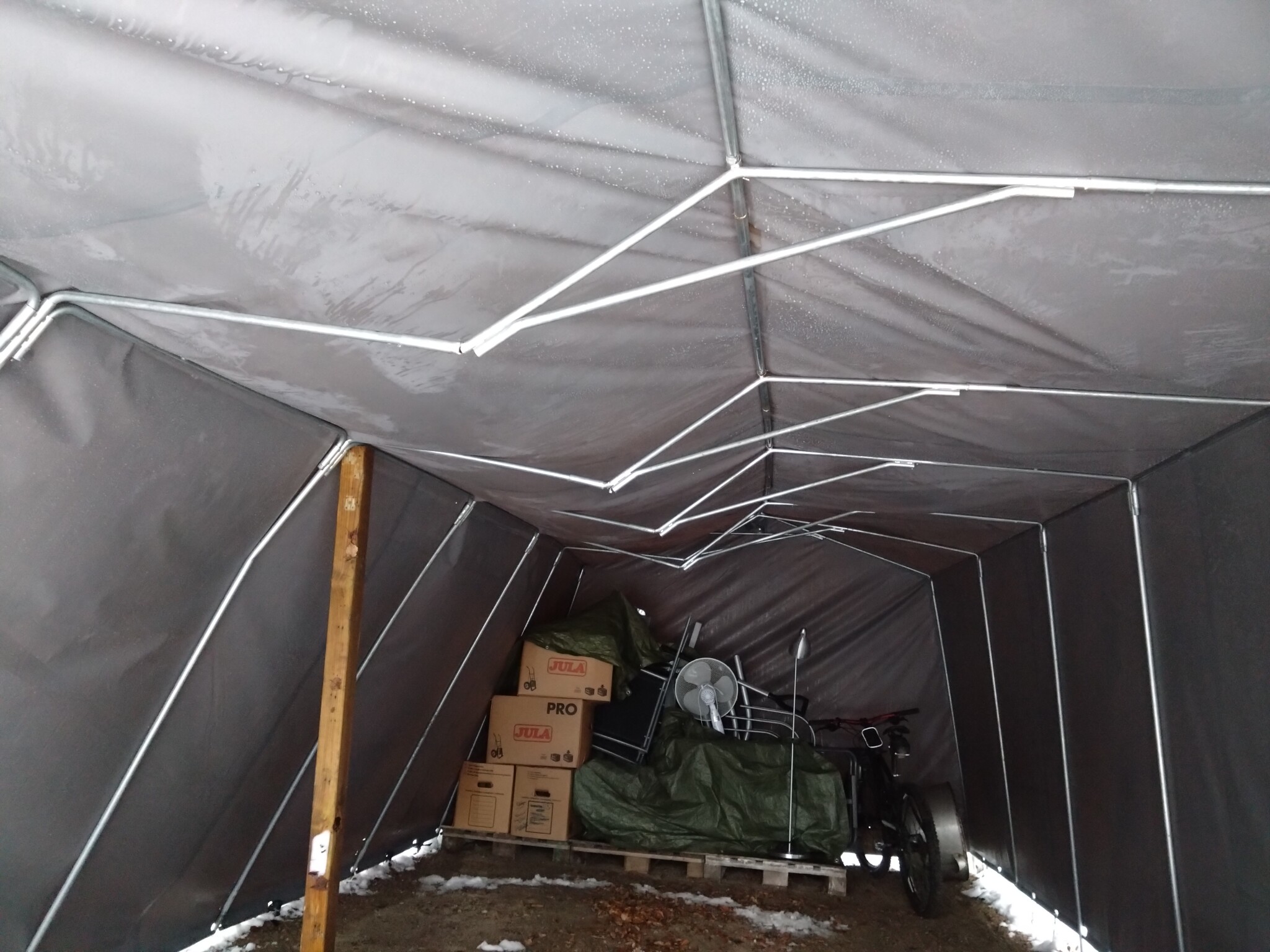

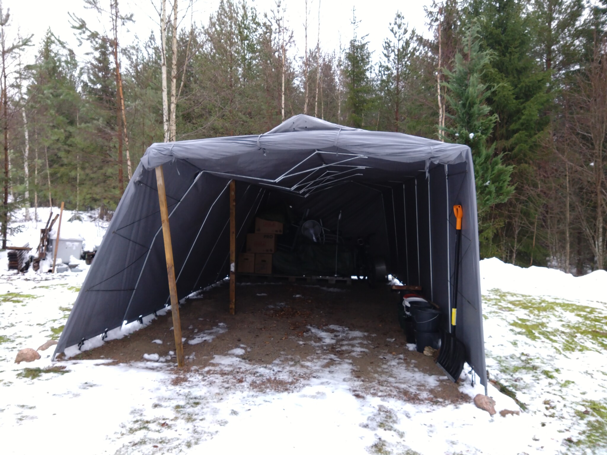

Snön i veckan blev för mycket för mitt garagetält 6 av 7 takstolar knäckta och några av sidostolparna är böjda. Brukar röja av snön efter vart men det kom för mycket under natten.
Har ni några tips för att rädda det tillfälligt under denna vinter som det är rätt mycket kvar på?

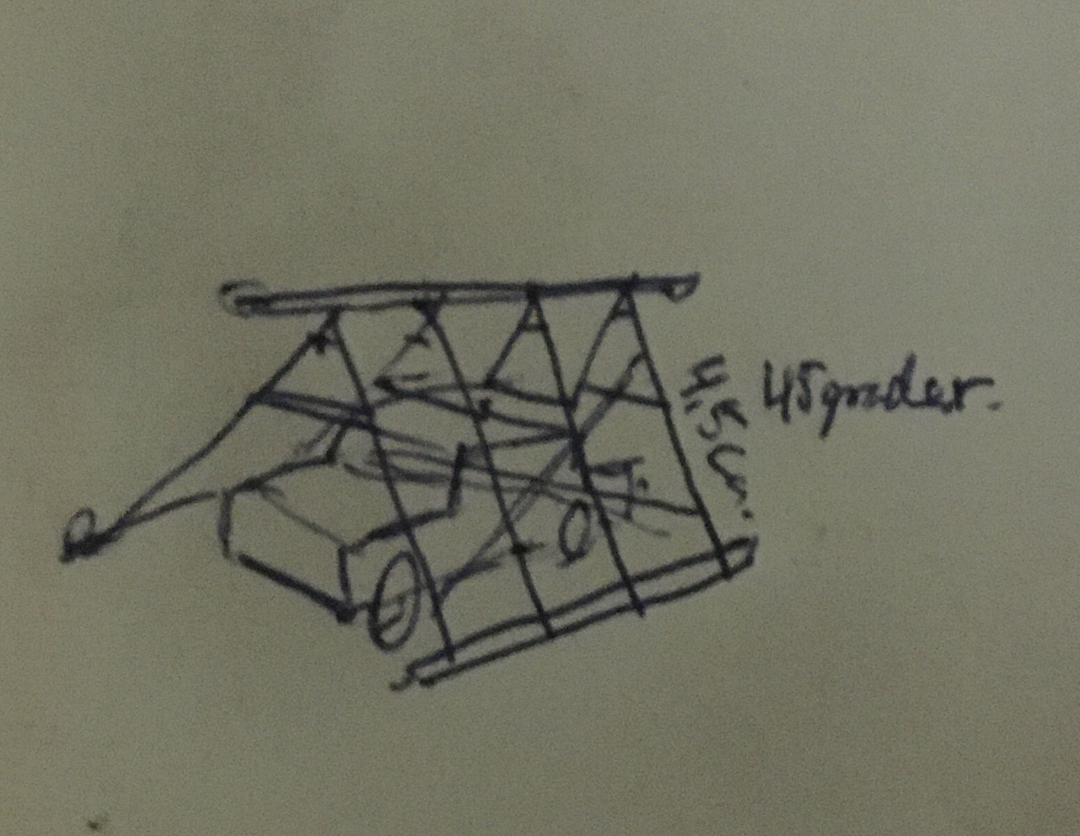

Bygg ett tält i trä.
Tält på marknaden har för låg takvinkel. Snö ligger kvar. Nu är det statistiska urvalet dåligt men min erfarenhet är att man bör ha 45 grader. Då glider allt av på hala pressar. 30 kan duga på en plats där man hela tiden kan se tältet. Det mesta glider av. När det inte gör det byggs det på snabbt.
Om kostnaden.
Grejen med trä och skarp vinkel är att den enda last man behöver kalkylera med är egenvikt och vindlast. Har byggt större tält än ditt av 22x70 som stått utan problem (bortsett från soldödade pressar förstås) i åratal.
Typ 2-3 meter mellan ramarna duger. Var noga med kryss för vindlast. Ha något tungt i bottenramen för att undvika att tältet blåser omkull. Knyt pressen i alla öljetter med flexibelt garn. Många försöker spika fast den. Det leder ofelbart till att den rivs sönder efter spikläkten.
Erfarenheten kommer från livslångt täckande av båtar. Egna och andras. De senast årtiondet sjönära.
A-ställning är tveklöst bäst men tar lite mer plats. Funkar på små båtar eller båtar som står fritt. Beräknar att ca tjugo 4,5m längder räcker för att täcka en bil.
Tar en dag att bygga ungefär inkl upphandling. Virket går på ca 1400 (Byggmax panel 22x70 a 15kr/m). Pressar kostar vad de kostar beroende på kvalitet. Något paket 42mm trallskruv kommer gå åt.
Vinkelhake, sticksåg och skruvdragare är allt man behöver. Blir snyggare med gersåg men… vem bryr sig.
Häpnar över att båtägare spenderar tiotusentals kronor på stål och aluminium med formsydda pressar. Sedan behöver de tre helger för att få ihop något som kunnat byggas av mig ensam på en dag. De spar varken tid eller pengar. Och som vi redan konstaterat tål de ändå ingen last.
Mvh Findus
PS. När tältet plockas ner. Märk upp med tuschpenna. Stapla upp och täck med resterna av pressen. Kommer hålla med enstaka kompletteringar i årtionden. DS

Under förutsättning att du kan hantera det utan att allt kollapsar borde det vara möjligt att spjäla de knäckta rören med träreglar. Eller bättre spjäla alla rör med reglar som du även skruvar ihop. Det ser inte ut att vara överdrivet mycket snö på bilderna. Mer än så finns det tält som tål.

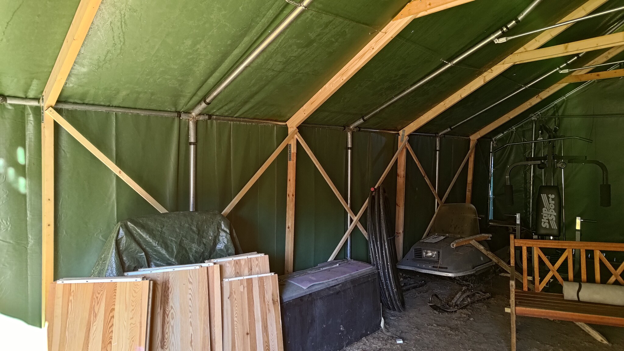

Förra vintern tog mitt tält (5x8m). Jag rätade ut rören efter bästa förmåga och snickrade ihop trästolar.
Metalldelarna skulle ha bytts i sommar men 'livet kom emellan' 🙄
Trästolarna var planen från början för att säkra upp och minska nedhänget men det där 'livet' 🙄
