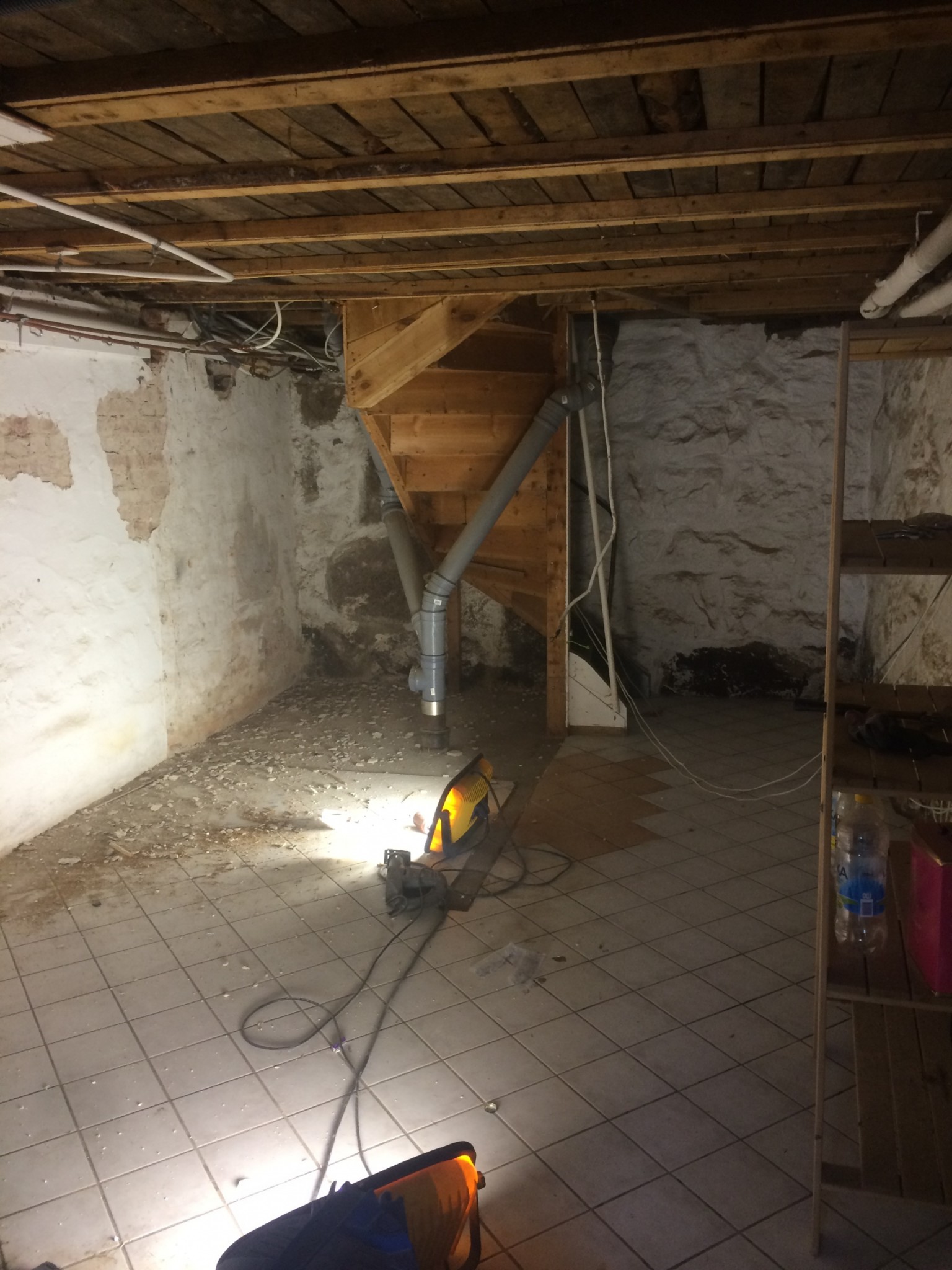

Just nu väntar vi på bygglovet för tillbyggnaden. Men innan dess har vi börjat riva lite i befintlig källare.

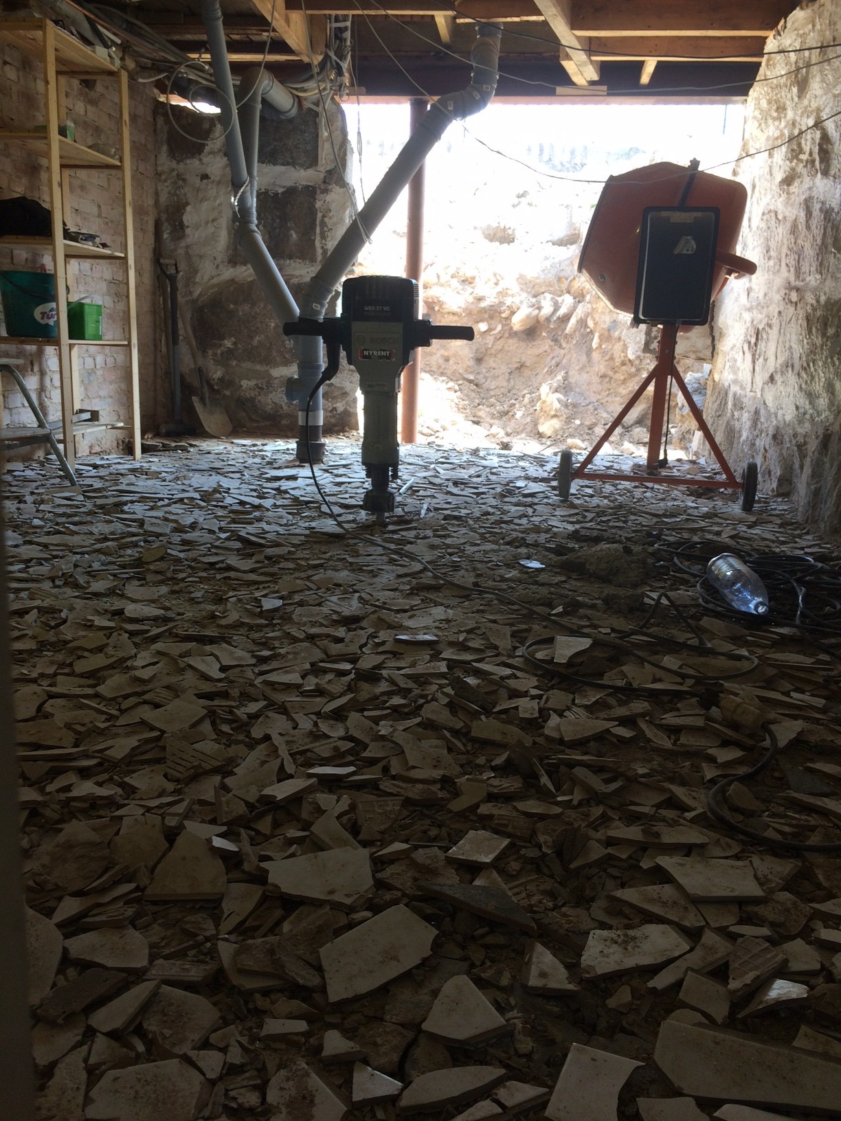

Väggen är säkrad med betong och en H-balk är uppsatt för att lasta av vikten. nu kan vi gå vidare med utgrävningen i gamla delen
Appendix
Golvet uppbilat, imorgon blir att gräva ut till samma nivå som utanför

fortsatt urgrävning, nu av den gamla delen av källaren, vi har sedan tidigare grävt ut andra delen av källaren men detta rummet lämnades då

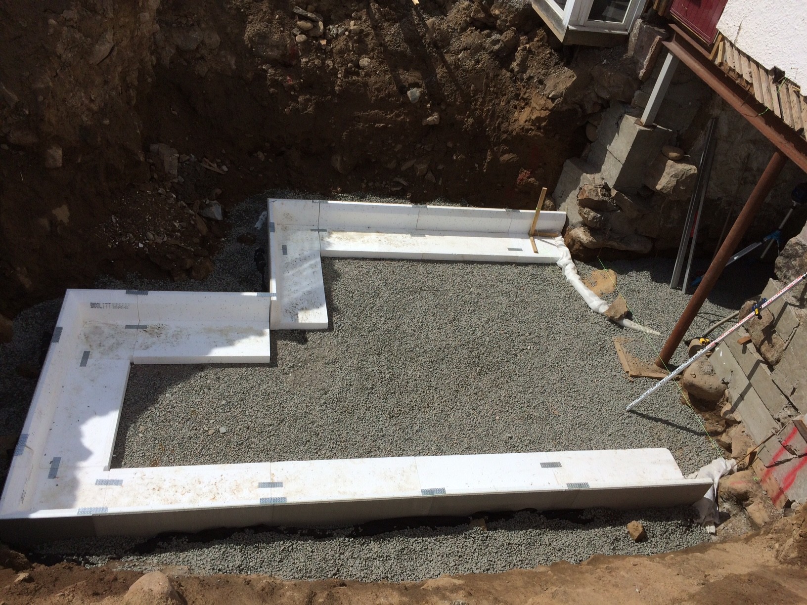

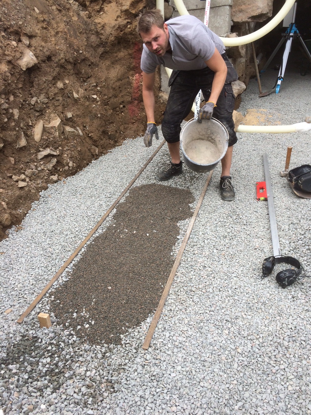

Nu är utbyggnaden utmätt och planerad och kantelementen utsatta.
Arbetare häller grus mellan utmärkta kantelement vid förberedelse för utbyggnad.
Kantelement och utsatt grund för utbyggnad vid husvägg med grävd ränna och måttband.
Uppmätt byggplats med utsatta vita kantelement på grus för en utbyggnad.
Utgrävning med kantelement för husutbyggnad utmärkt och planerad vid husvägg.

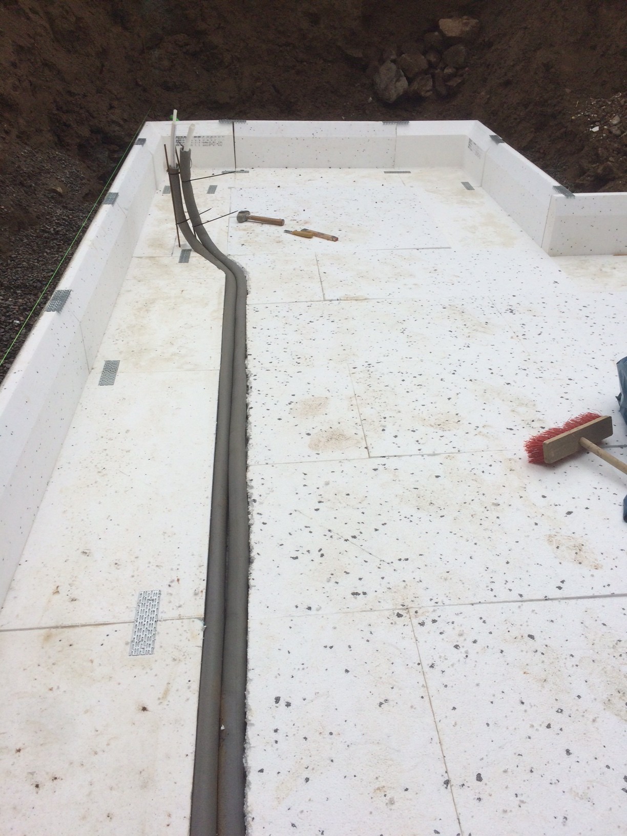

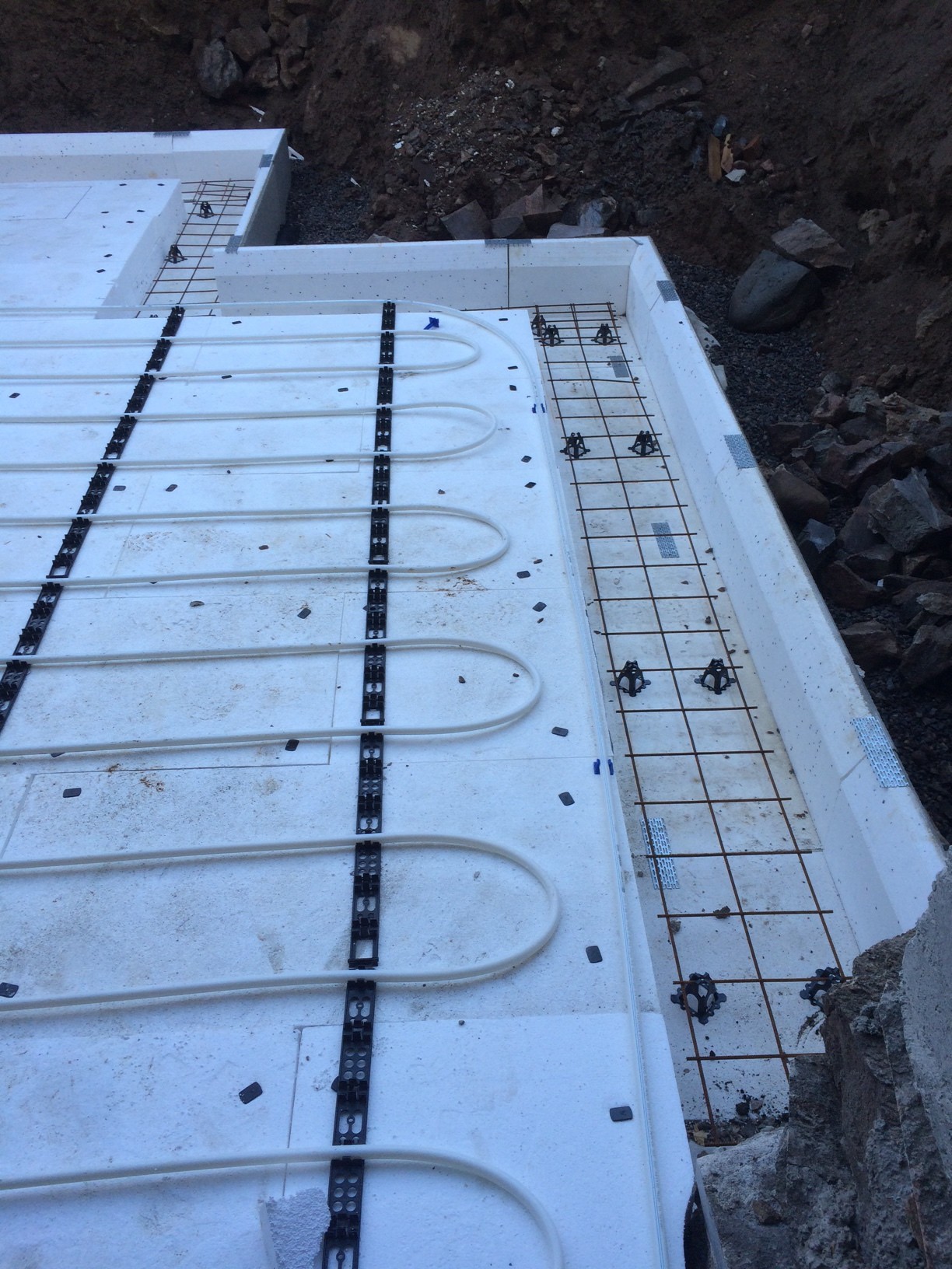

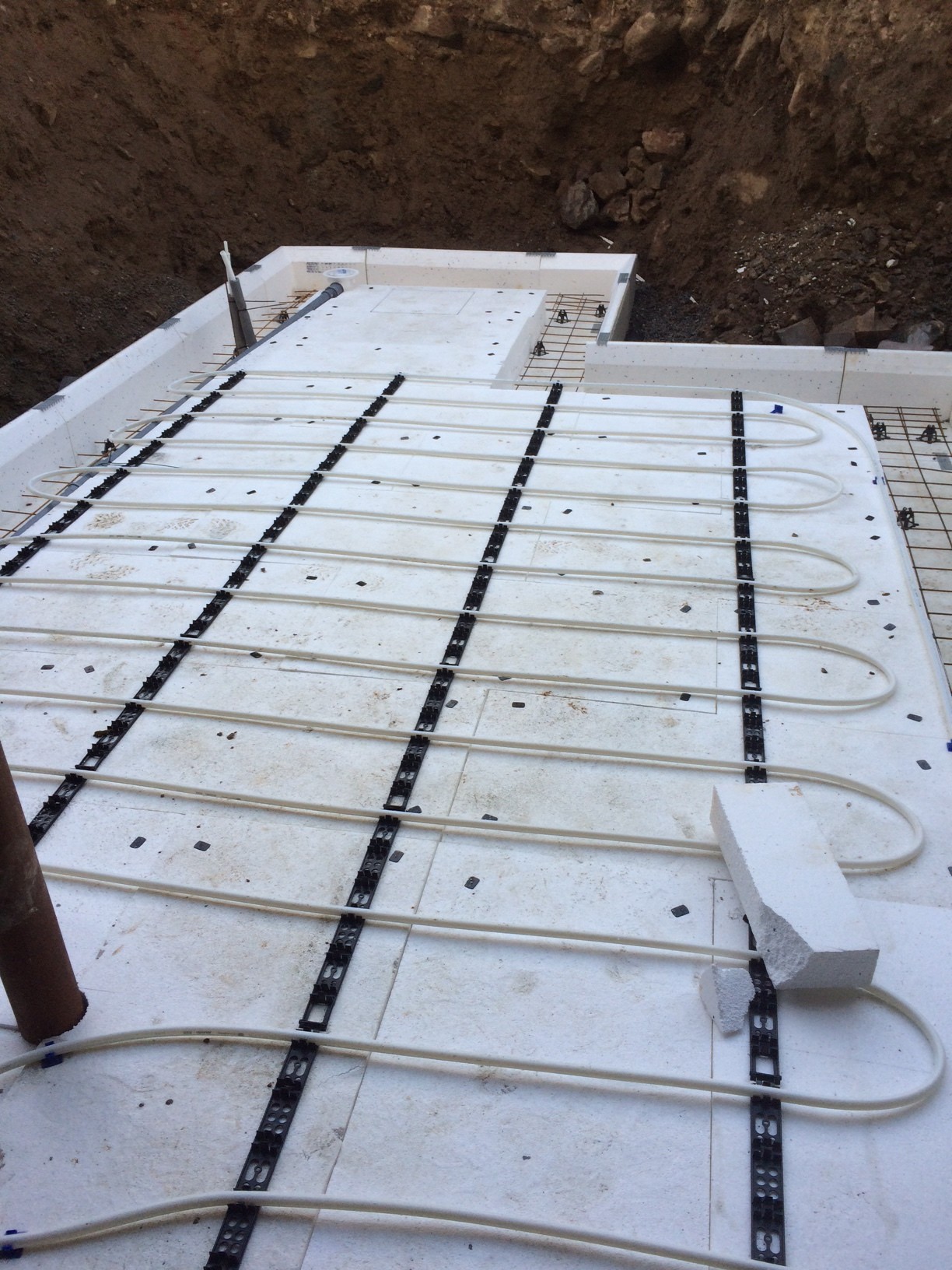

Kyla framdragen till Vin/matkylen
Grund av byggprojekt med isolerplattor och utdragen kylledning för vin/matkylen.
Installation av kylsystem med vita rör på isolerplattor för vin/matkylen i ett utgrävt utrymme.
Installation av kylrör för vin/matkylen i en grund med jordvärmeslingor och armeringsnät.
