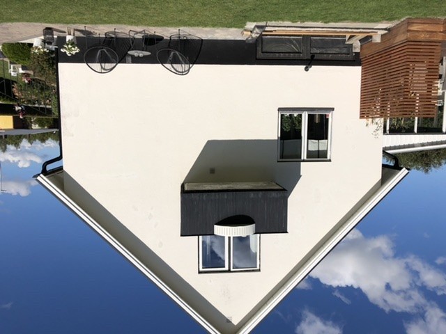

Vi planerar en tillbyggnad av vårt hus och vill bygga i Ytong.
Tanken var att förlänga huset 5m,utan källare. Och bygga upp en ny extra yttervägg utanför den gammla så att den nya delen får fyra nya väggar, dels för att slippa ha den gamla radonväggen i nybygget men också för att vi vill lägga färdiga lättbetong bjälklag mellan våningarna.
nu säger konstruktören att det skulle bli för högt marktryck, vilket inte skulle vara bra för vår källare. så det går inte bygga en ny vägg utmed den gamla...
kan det verkligen va så??
Några tankar om detta
  • Hus sett uppifrån med befintlig grund och markerad yta för planerad tillbyggnad utan källare.
Hej, Konstuktören har nog rätt där. Marktrycket kan bli dårligt för källare beroende på hur marken för övrigt ser ut, tippar de är lera och inte fast fjäll?.
Men bygg ut med källare?
