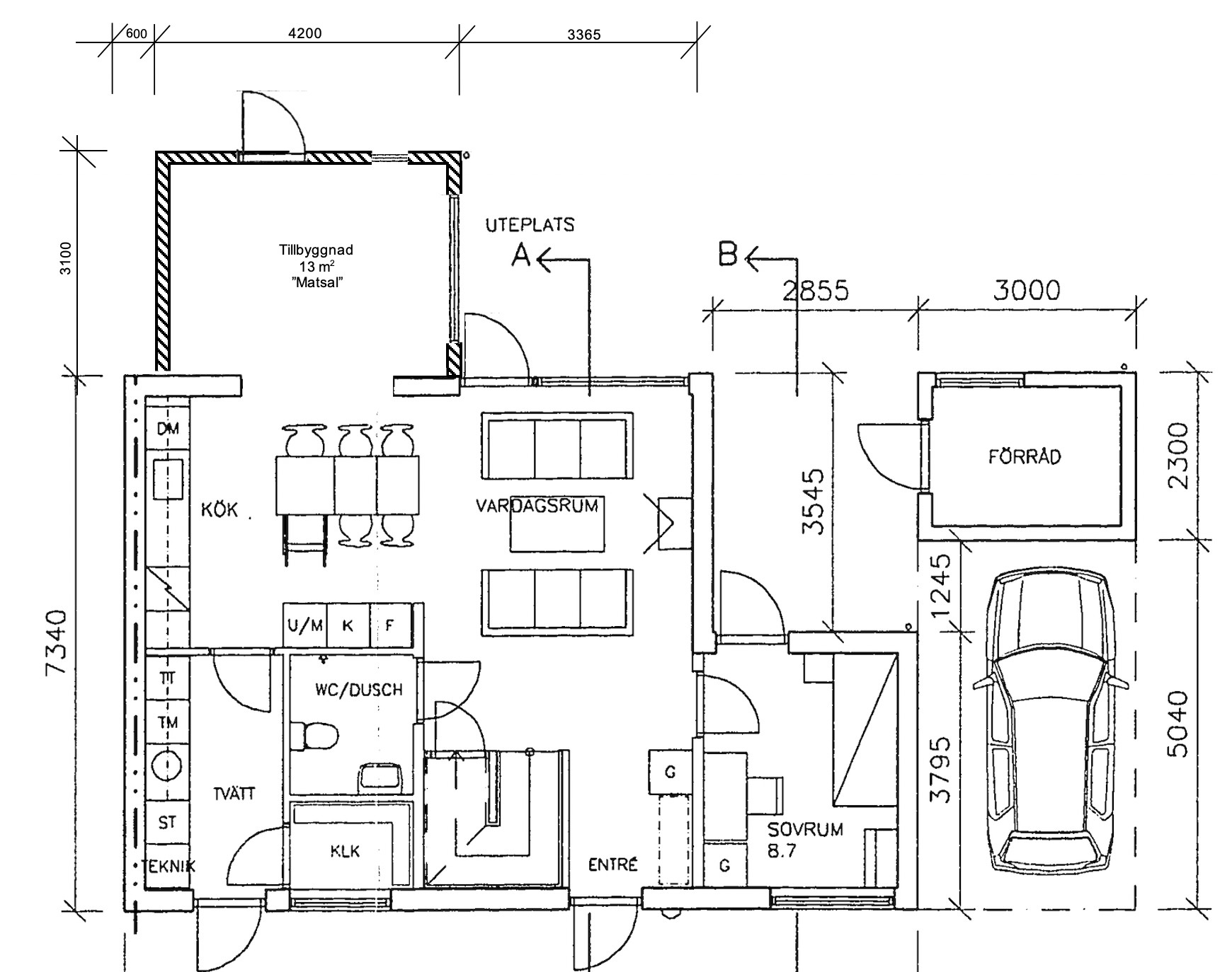

Bor i ett hus idag och planerar att göra en tillbyggnad i direkt anslutning till huset, som ska bli nya matsalen. Det som ska göras är att ta bort ett stort fönsterparti (flyttas ut i tillbyggnaden) och på så sätt öppna upp in till rummet som ska byggas. Tillbyggnaden är mindre än 15 kvm, så krävs endast bygganmälan. Har börjat förbereda alla ritningar och dokument som behövs och även fått grannens skriftliga medgivande (är nära tomtgränsen).
Har gjort klart följande och fått ritningarna påskrivna av grannen:
- Situationsplan
- Planritning
- Fasadritning
- Sektionsritning
- Förslag till kontrollplan
Det som saknas nu är:
- Energiberäkning
- Konstruktionsritningen
- Ritningar över värme, ventilation och eventuellt vatten
- Eventuell brandskyddsbeskrivning
Tack på förhand för att ni orkar läsa för er eventuella hjälp
Kanske inte svar på dina frågor, men... jag har precis suttit med samma frågor, ritningar och funderingar. Jag ”löste” problemet genom att kalla utbyggnaden för förråd. Då behövdes inga energiberäkningar och lite mindre anpassning.
Enda nackdelen som jag kan se är att det då inte räknas som boyta utan bi-area istället men kan säkert finnas fler saker jag inte tänkt på!?

ju mer biarea kontra boarea du får till kommer minska framtida höjning av fastighetsskattenA Abbe217 skrev:Kanske inte svar på dina frågor, men... jag har precis suttit med samma frågor, ritningar och funderingar. Jag ”löste” problemet genom att kalla utbyggnaden för förråd. Då behövdes inga energiberäkningar och lite mindre anpassning.

Hahaha. Tyvärr blir det svårt i mitt fall, då det kommer att bli en direkt del av huset.
Sant, men dock finns det ingen som förbjuder en från att äta i ett förråd eller att kalla det uterum och rita in några dörrar
Annars är det väl egentligen bara att göra en energiberäkning och sedan skicka in ansökan.
Då får man ju en handläggare att bolla ideer med som talar om mer exakt vad de saknar för att ge statsbesöket. På så vis slipper du lägga tid på saker som de kanske ändå inte vill/behöver ha in.
