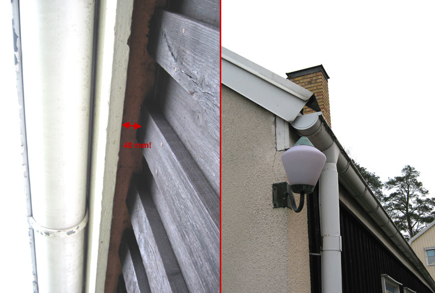

Tänkte byta panel på huset och i samma veva tilläggsisolera. (båda lika viktiga)
Väggen på långsidorna består nu av (innifrån)
13 mm gips
15 mm spåntad trä
tjärpapp
80-100 mm grönullisolering i skiva
ev. tjärpapp här med
15 mm spåntat trä
ytterpanel enligt bild
Problemet är att taket på huset är så kort att om jag ska isolera mer än 40-50 mm så måste jag flytta ut vindbrädorna som sitter innanför hängrännorna och då blir ju taket för kort.
Det går ju inte att ha att taket slutar mitt uppe på väggen om ni förstår vad jag menar. Inte heller att väggen går ut under hängrännan. Det känns riktigt galet.
Den enda möjligheten jag ser är att även byta hela taket men fasiken var det skulle rinna iväg med pengar :-?
Hjääälp

Är där ingen luftspalt mot ytterpanelen? Den bör finnas!

Det vet jag inte då jag ej brutit upp panelen och kollat. Det kan man väl dock hoppas. Annars är det ju ändå värre då även en luftspalt måste till vid bytet. Den blir väl ca 2 cm och då är det ju kört med tilläggsilosering överhuvudtaget. :-/
