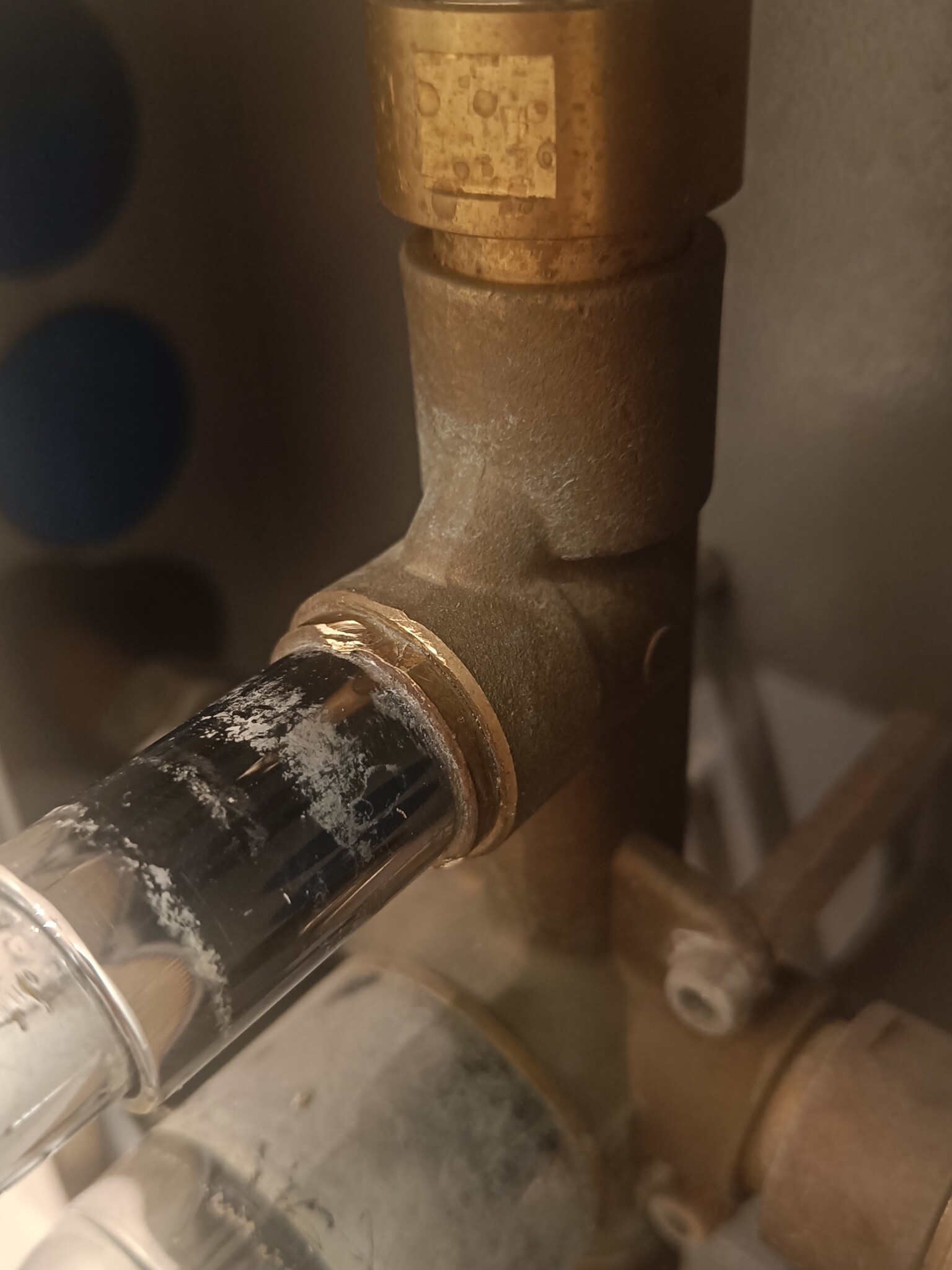

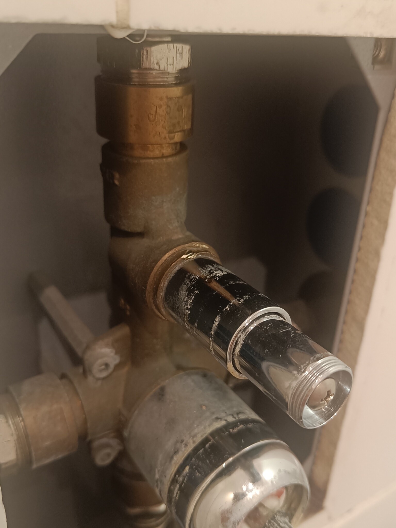

Håller på och försöker byta omkastare till min Tapwell-dusch. Muttern man drar i på omkastaren är dock väldigt dåligt konstruerad med bara ett grepp som är slätt och resterande är rund. Har försökt med skiftnyckel men den sitter som berget och skiftnyckeln lossnar och skadar muttern så den sitter i nivå med väggen så jag kommer in lite snett. Finns det någon här som har något tips?
  • Korrosionsskadad duschomkastare från Tapwell med en skadad mutter som sitter fast på ett kopparrör, fotad i närbild.
  • Närbild av en omkastare och mutter på en Tapwell-dusch, delvis nedsänkt i väggen med synliga vattencirkulationsrör.
Sambon som är händig lyckades lösa det. Hylsan i rostfritt stål gick att skruva loss och under den fanns ett fint vred att fästa skiftnyckeln i
