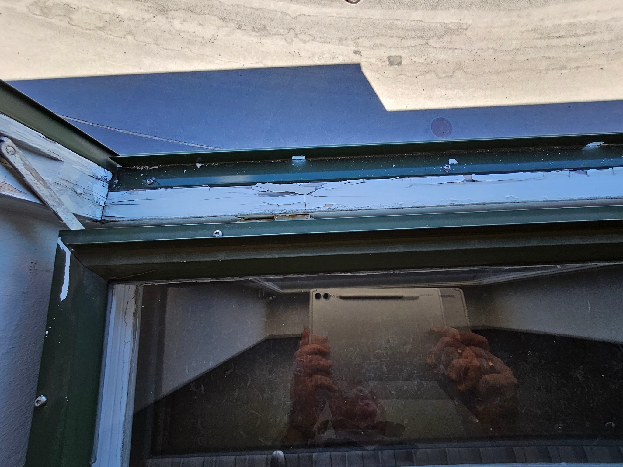

Fixar fönster. Steg 1 är att skrapa kanten på fönsterbåge (insida, ej i bild) samt montera nya P- resp O-tätning, skall dock bättringsmåla först.
Utsida ser för bedrövlig ut både båge och karm, men inte vår huvudvärk.
Tror inte att det är föreningen som kom med snilleblixten att sätta utvändig plåt på trä-bågen, det är nog ett arv från kommunala innan föreningen skapades.
