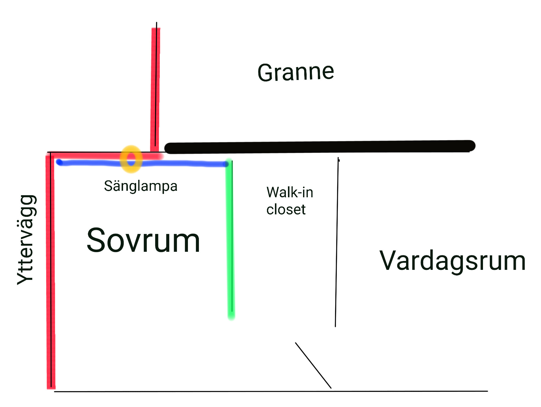

Dotter 1:s lägenhet var rejält utkyld i vintras ned till knappa10°, så när hon nu har flyttat ut och dotter 2 tar över tänkte vi passa på att fixa till isoleringen i sovrummet lite senare i sommar.
BRF huskroppar är förskjuta, så av sovrummets ena vägg är ca 1.7m yttervägg (röda streck på skissen), resten av sovrumsväggen är mot nästa lägenhet.
Det verkar som väggen är utreglad, då sovrummets längdmått skiljer sig från det angränsande vardagsrummet (blått streck på skissen). När vi satte upp sänglampa i den väggen (gul markör) så finns det inget gods efter någon centimeter, samt att lägenhetens undertryck gör att man känner hur det drar in luft från borrhålet. Slutsatsen är att det inte finns vare sig vindpapp eller isolering.
Enligt info från styrelsen är det bara dubbla tegelväggar 😮
Komplicerade faktor: förra ägaren delade av sovrummet med en innervägg (grönt streck) för att skapa ett garderobsutrymme (typ walk-in closet).
Det verkar inte som föreningen kommer göra något i närtid, då responsen på klagomålen i vintras från flera lght-ägare var att alla fick se över sina fönsterlister först.
Vår tanke är att
* ta ner/undersöka vad den utreglade väggen består av (förmodligen 45x45 samt gipsskiva)
* återställa med
- 45mm isolering (eller mer om det går)
- diffspärr mot varma sida
- stålreglar
Är vi helt fel ute?
En öppen fråga är om vi borde ta ned den "gröna" innerväggen för att fixa till den "blåa" i hela sovrummets bredd, dvs även den del som tas upp av grannens lägenhet.
Förhoppningsvis har man bara lagt ut en 70-regel på golvet och sedan ställt 45:r upp mot taket och skivmaterial på det. Hur de har gjort mot taket återstår att se.

Ja, det skulle jag faktiskt säga.fam-lundborg skrev:
Värmen i lägenheten är föreningens ansvar.
Är tätningslister ert ansvar eller föreningens? Vad säger stadgarna?
Oavsett är det snabbt och enkelt att göra som de vill och se över era liste så de är i toppskick, ni har väl bollen. Så fort ni har fixat saken har de bollen igen.
Att bygga väggar/isolera inne i lägenheten bör ni i detta läge inte göra utan skriftligt godkännande från föreningen/styrelsen.

Det är inte acceptabelt. Föreningen måste lösa saken så ni får ordentlig värme.fam-lundborg skrev:
Kommer ni i läget att det blir för kall kan ni värma med en extra elradiator. Gärna inkopplad via en elmätare så ni kan kräva BRF på elkostnaden.

Går det inte att låta mellanväggen vara kvar och ha sängen längs mellanväggen med tjock gavel mot grannen?fam-lundborg skrev:
Ja ni är helt fel ute. Om en lägenhet är för kall, och det inte beror på att enskild radiator strular, är det ett centralt fel och det ska avhjälpas av föreningen. Även fel på en enskild radiator ska avhjälpas av föreningen, det är den som ansvarar för värmesystemet.fam-lundborg skrev:

Det ska givetvis inte vara 10 grader i ett vistelserum.
Vägen fram:fam-lundborg skrev:
Lägenheterna har nog i huvudsak sett liknande ut sedan 50-talet, bortsett från badrummen. Kan tänka mig att uppvärmning idag är fjärrvärme, kanske har varit egen cental panna men det är ren spekulation från min sida.
Det är klena dimensioner på matning till radiatorer, men även det ser ut att vara originalutförande. Skulle gissa på 18-22mm. Inga gamla sektionsradiatorer om jag minns rätt.
1) Ni tar ansvar för att isoleringslisterna på ev fönster är nya/skyssta.
2) Ni tar ansvar för att lufta elementen.
Ni felanmäler sedan att det är för kallt i rummet, och föreningen får se till att lösa det på något vis. En rekommendation är mellan 20 och 26. ( se tex https://www.hyresgastforeningen.se/stod-och-rad/lagenheten/inomhustemperatur-hur-varmt-ska-det-vara/ )
Notera att denna temp mäts en bit in i rummet (1m) och en bit fråm golvet (1m), detta så att inte kalldrag från fönster/golv/väggar påverkar nedåt, eller elementvärme påverkar uppåt.
Felet med kölden kan ju bero på många olika saker, även långt utanför er lägenhet, men det blir föreningens utmaning och utredning. Du ska inte behöva bygga extra isolerande väggar för att lösa det.
Dotter2 får kanske laga efter läge, även om hon har "planerat" mdd sängen med huvudändan mot garderobsväggen, och dikt mot yttervägg/granne. Det beror nog mer på att det är så hon har det nu, men då är det moderna ytterväggar med 25cm isolering.BirgitS skrev:

Att tilläggsisolera på utsidan, vilket är det bästa sättet och enda som i praktiken går att genomdriva i en BRF, är mycket kostsamt och leder till sämre boendemiljö medan arbetet pågår. Det går liksom inte att genomdriva en minskning av varje lägenhets boyta genom att tilläggsisolera invändigt.fam-lundborg skrev:
