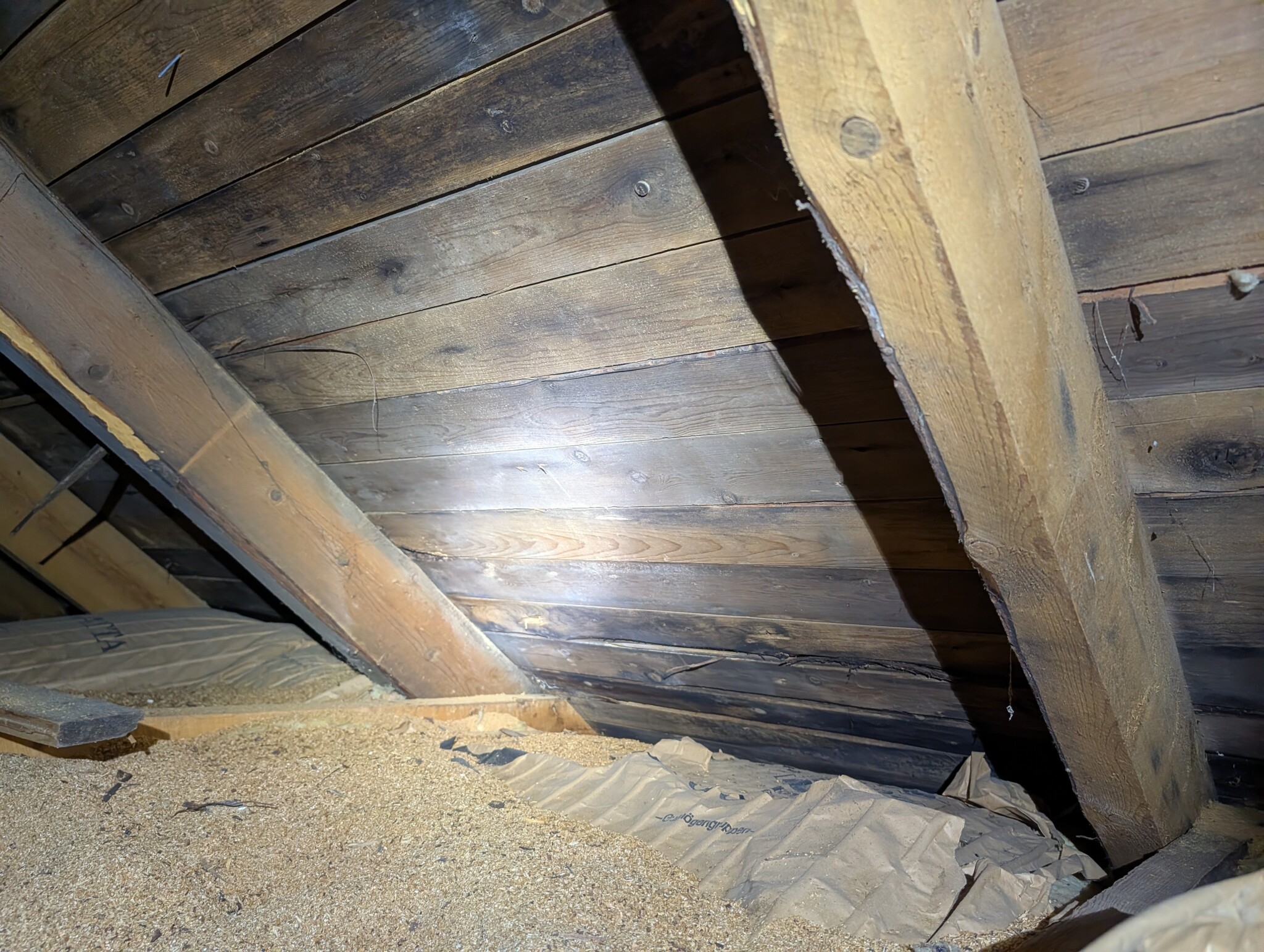

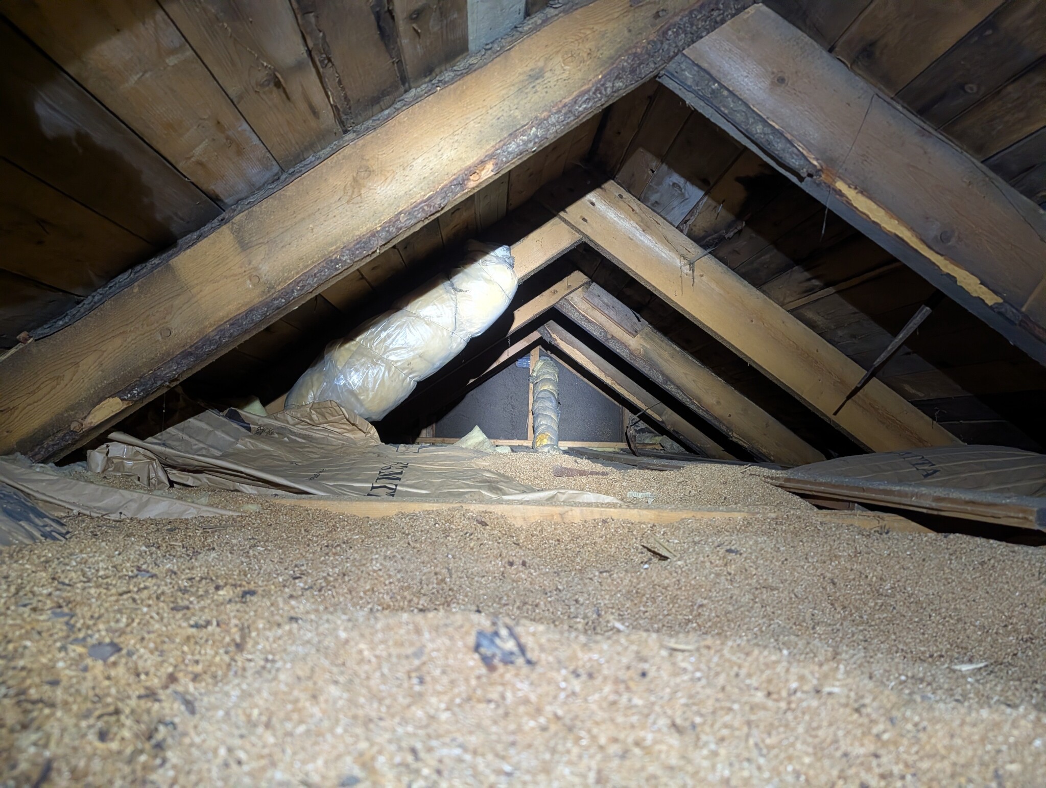

Vi har en villa i 1,5 plan byggd kring 1965. Isolering av de kalla sidovindarna samt övre vind ovan innertaket på övre plan, utgörs av sågspån med viss inblandning av glasfiber och stenull. Det finns ingen ångspärr/broms i väggar och tak. Isoleringslagret ovan innertaket på övre plan är bedöms som tunt, max 20 cm på sina tunnaste ställen. Mellan snedtaket och råsponten i yttertaket är det på många ställen ingen luftspalt utan isoleringen ligger direkt mot råsponten. Finns ej heller någon luftspalt mellan råsponten och fasaden utan asfaltsboarden i ytterväggen går upp mot råsponten. Gavelventilation finns endast på övre vinden, ej på sidovindarna. Nu när det har slagit om och blivit plusgrader så är det på sina ställen väldigt fuktigt på undersidan av råsponten. Svarta fält finns på råsponten, som är misstänkt svartmögel?
Isoleringen och ventilationen av kallvindarna är alltså bristfällig och det är kallt vintertid, speciellt kring ytterväggarna vid golvet på ovanvåningen. Vad kan lämpliga åtgärder vara? Tänker tilläggssisolering av väggarna på ovanvåningen utifrån från sidovindarna med exempelvis träfiberskiva? Upptag av ventilation i gavlarna på sidovindarna? Ta bort all gllasfiber/stenull från vinden och komplettera spånet med lösull av träfiber eller cellulosa? Komplettera med vindavledare mellan snedtak och råspont så att man får ventilerat där, samt även kapa asfaltsboarden som går upp mot råsponten så att man får ventilation under takfoten?

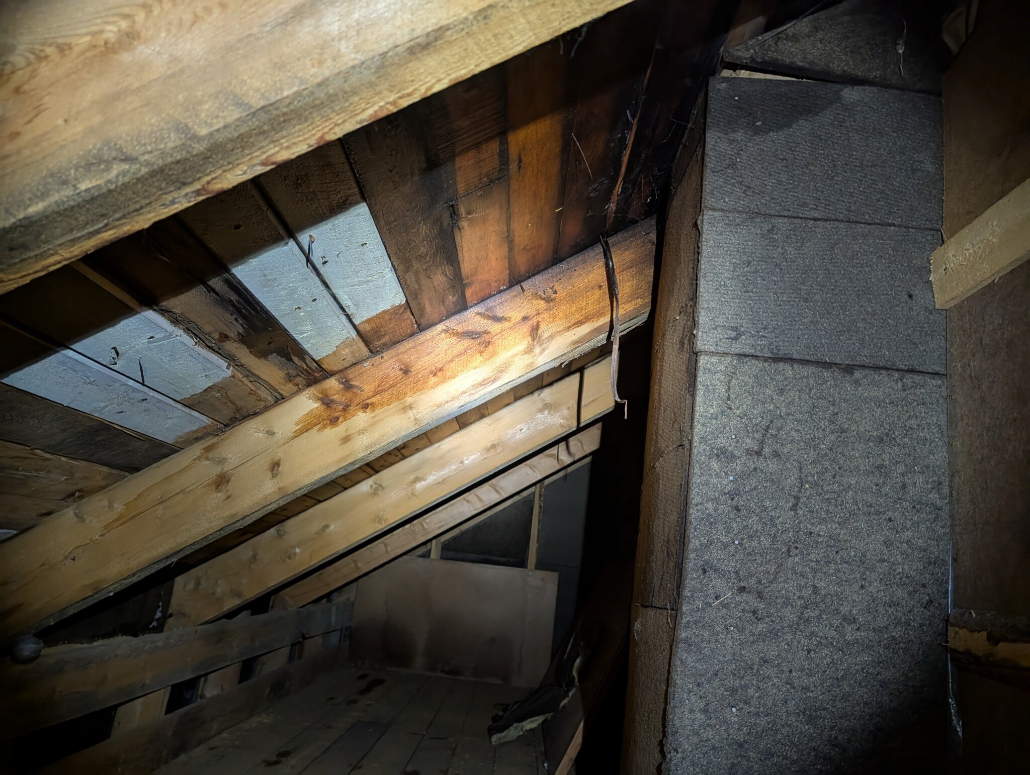

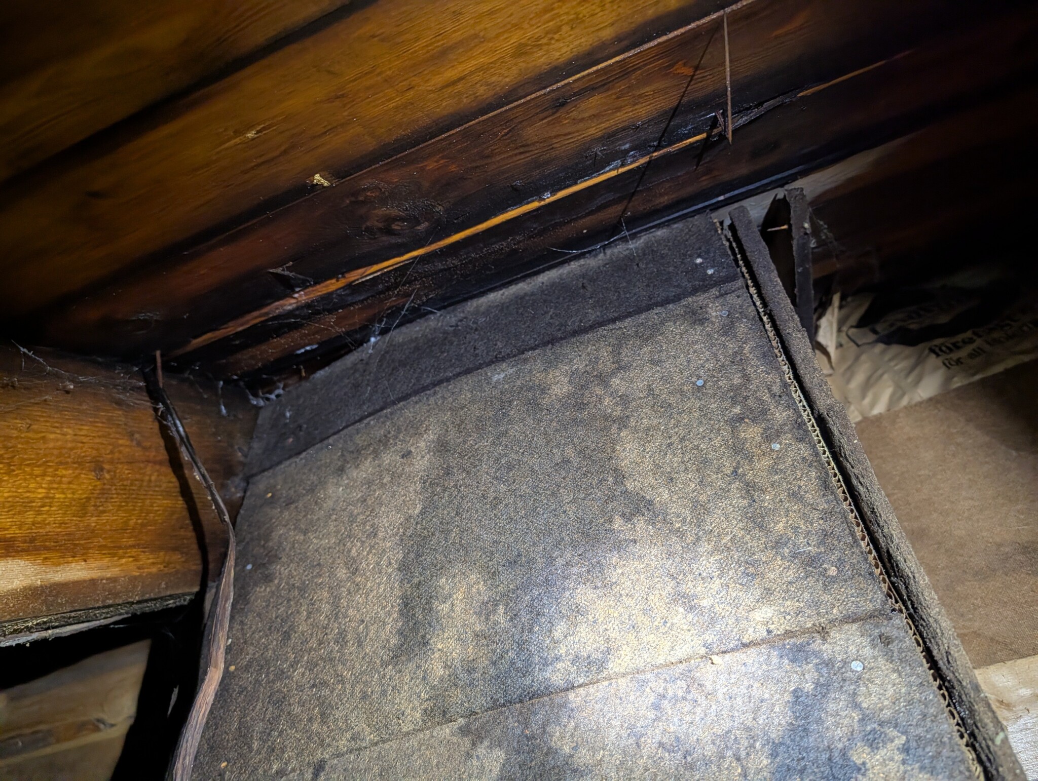

Det är inte kondens runt skorsten/imkanal. Det är läckage.
Utifrån bilderna ser det inte direkt ut att vara några större problem med fukt/mögel utan läckage vid skorsten/imkanal. Det är milsvid skillnad mellan fukt i luften på vinden som kan ge mögel resp läckage från yttertaket som garanterat ger röta relativt snabbt om det är lite större. Just plåtskoningen runt skorsten är klassisk på att läcka då det är ett tufft område att få till bra med hög vattenbelastning.
Om skorstenen är i original och murad så är det inte osannolikt att den behöver ses över och fxas hel och tät.
Om taket inte är omlagt sedan -65 så är det nog hög tid.
Så, börja med det viktigaste först: att få taket tätt.
Takfotsventilation är inget att stå efter. Det är oftast där det börjar mögla först.
Skaffa en temp- & fuktlogger att sätta på vinden så du får en uppfattning om miljön däruppe innan några ändringar genomförs. Minimum 1 års data behövs för att börja få en bild av läget.
Fota och mät omfattning/utbredning av mögelområden för att kunna avgöra om det växer till eller inte.
Ju mer isolering desto kallare och fuktigare blir vindden. Gamla hus har friska vindar därför att de inte är så välisolerade utan läcker en hel del värme upp på vinden så att den håller sig torr. Trygghetsvakten fungerar exakt på samma sätt. Det är i princip en elradiator som läggs ut i värmekabelform längs den kalla och fuktiga takfoten för att tillföra lite värme när den behövs.
Huset har stått sedan -65 utan att ruttna upp så det är ingen panik med fukt/mögel-åtgärder, däremot att täta yttertaket vid skorstensgenomföringen bör åtgärdas i år om möjligt. Det kan också vara så att stora snömängder runt skorstenen gör att smältvatten letar sig in pga att det t ex inte kan rinna normalt nedåt pga frusen is/snö som bildar typ badkar. Då är det ett extraordinärt läge, om nu huset inte ligger i fjällen, och inte lika allvarligt.
