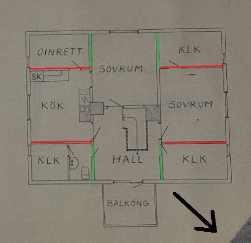

Byta all isolering då den är såpass ojämn, täta håligheter då spånet läcker ut i alla möjliga springor till våningen nedanför och bygga upp en landgång för inspektioner. Blivande isolering kommer troligen vara skivor 145+145 av träfiber eller cellulosa. Ingen förvaring kommer ske där uppe då luckan upp endast är 45*65. Planlösning på andra våning finns nedan, tillsammans med norrpil.

De röda och gröna linjerna på planlösningen ytterkanterna på vinden. Vid de röda linjerna kommer ju ev fukt komma upp från våningen nedan då jag troligen inte kan täta allt, medan vid de gröna är det fritt ut.
Vi har lite planer att ta bort köket och göra en del av det till ett badrum. Är det något man bör tänka på extra i förväg i.o.m detta? Spärr, istället för broms, över just den delen, eller ska det monteras i själva badrummet?

Var upp på vinden och satte upp några lampor så man ser något utan ficklampa, men blev mer än förbryllad hur de gjort där uppe.
Isoleringen är tydligen 0-30cm beroende vart man kollar. 0-10cm spån samt 0-20 cm mineralull blandat tillsammans och det kan finnas stora tomrum mellan de olika lagren.
Dessutom hittade vad jag tror är delar av en kakelugn i spånet på ett ställe, och en annan yta hade ett lager plast mellan två lager mineralull. Jag misstänker den har suttit runt en rulle med isolering som de inte orkade slänga när de jobbade.
Angående befintlig ventilation så är facken mellan de grönmålade takstolarna närmast gavlarna är öppna/ventilerade (dvs 4st) medan resterande på hela vinden tilltäppta, förutom en. Det är en av de som ligger mellan sovrum/KLK närmast norrpilen och den enda klädkammare/kattvind vi går till dagligen. (Vart ombyggd till sovrum en gång i tiden)
Sedan så är hela gavlarna VÄL ventilerade då man ser genom brädorna på väggen och ut till eternitskivorna som sitter ytterst. Fläktade gott på hela vinden när jag var uppe och inspekterade då det blåste ute...
Planen från start var skivor på 145+145 då takstolarna närmast vindsluckan var 145 ca höga. Men när jag kollade vidare så varierar det ganska bra och lägger jag skivor kommer jag få håligheter vid nästan varje takstol. Just nu känns det som att jag river ut allt istället, tätar där spån åker ner till våningen under, och blåser upp lösull. Men det kommer nog bli efter fasadbyte så kan man få till en lucka utifrån så man slipper ta allt genom det mushål man måste gå upp igenom idag...
