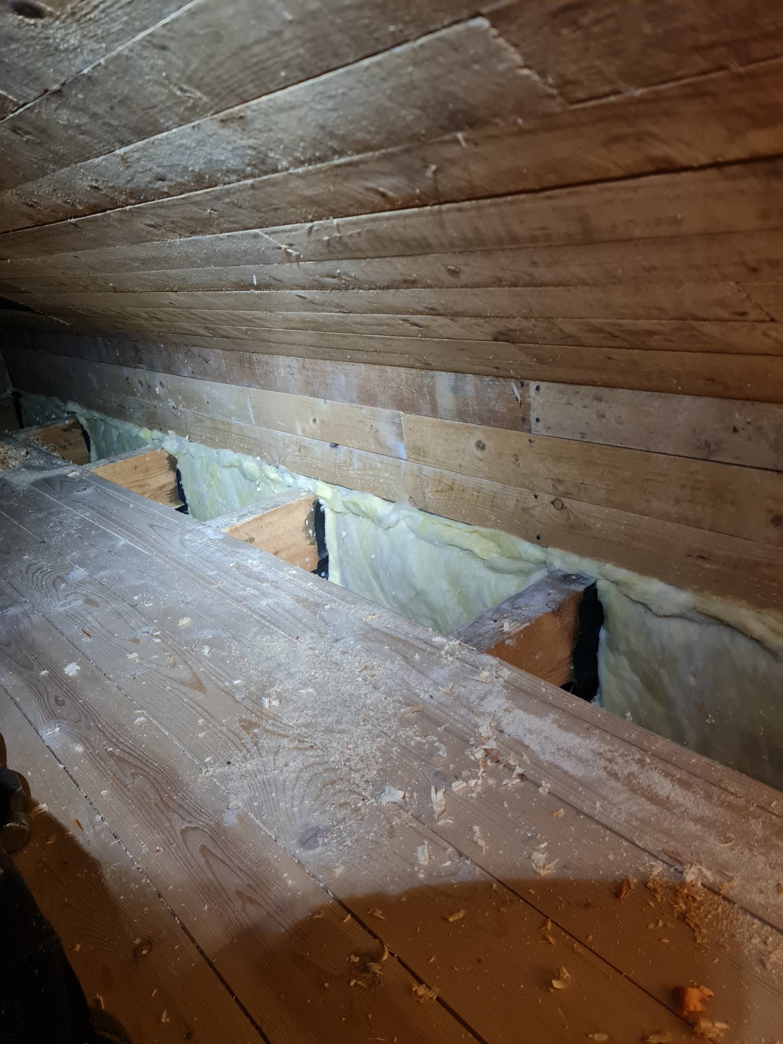

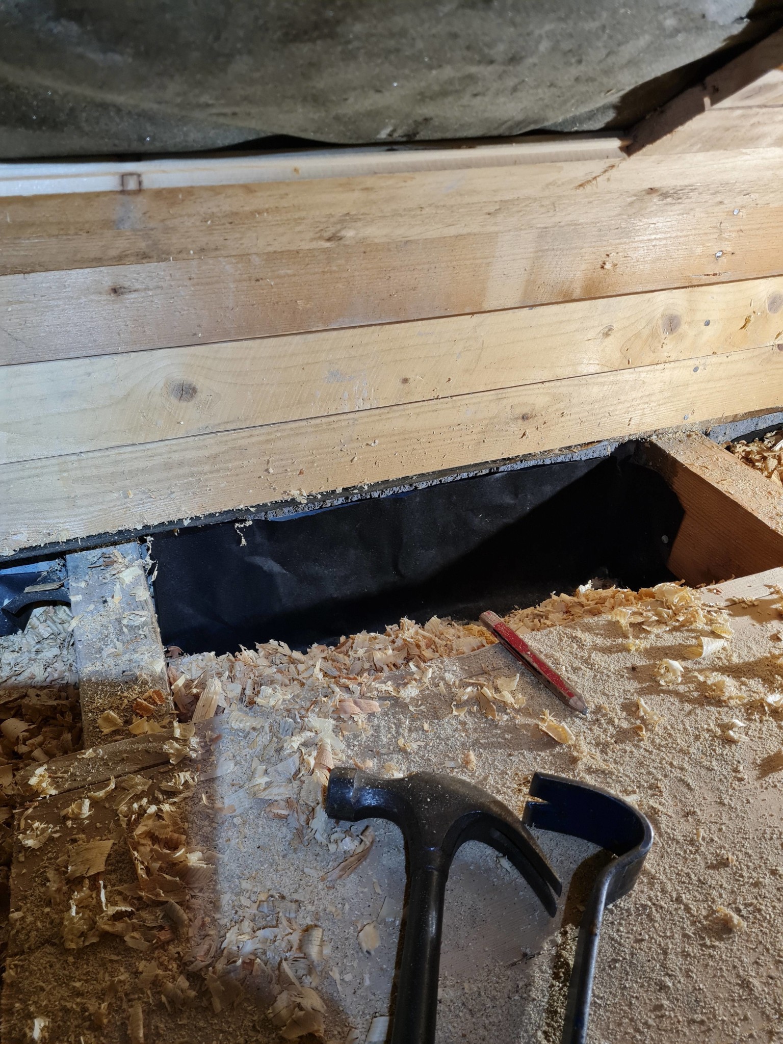

Uppdatering, har nu sågat upp golvet, en remsa på ca 25cm. Öst upp spånet för att komma åt att greja.
Golvbjälkar, isolering, öppningen, träspån, hammare, röd penna, hemmafix, renovering, byggnad, konstruktion.
Sen har jag börjat isolera lite, det får bara plats ca 5cm Isolering. Nästa steg blir att sätta dit tjockare Isolering, kanske 120mm(?), låta den gå ner hela vägen till botten i facket och upp på den tre brädor höga väggen.
Vindbjälklag med isolering mellan träbjälkar, sågspån och damm på brädan, under renovering eller reparation.
Sen blir det ju också Isolering hela snedtaket och upp.
Vad tror ni om det?
