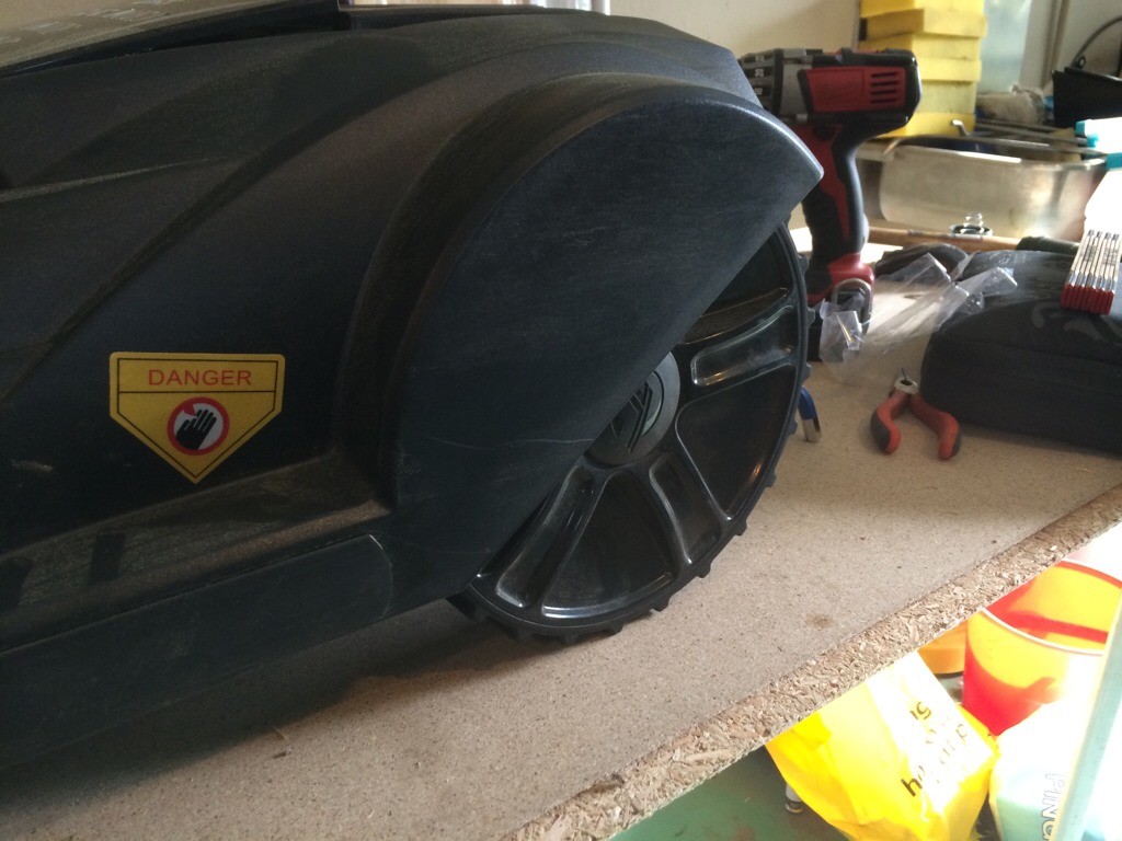

grymmeoffe skrev:
Janne har du testat S520 hjulen sägs att det ska hjälpa mina kommer i veckan
Har du fått de nya hjulen?
Vore roligt om du kunde testa om de påverkar drifttiden.
Ok, då får jag testa det. Men borde den inte gå konstigt åt alla håll om kablarna påverkar moderkortet?
Lagt kablarna som bilden du la upp, Power! Verkar funka, håller på o testkör nu ska köra mer imorgon:)
Nej inte ännu kommer mån lr tis
