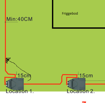

Jag har uppdaterat min klippare till mjukvara daterad 2014-03-17 och nu när jag ska köra med områden så backar den ut ur laddaren och genar över till slutet på begränsningskabeln och går runt och klipper kanten och tillbaka i laddstationen så går den ut och klipper områdena, ska det vara så? Jag häller på att bygga ett hus till klipparen och denna manöver kan den inte göra när huset är på plats. Den blev något bättre av att den bryter på Tryck/lyftbrytaren men nu kan han bryta mitt på gräsmattan utan den vidrör något??? Är det någon som varit ute för det?
Det skall vara så att den kantklipper automatiskt, men avaktivera "line" i menyn så går den ut som vanligt. Du måste ha problem med microbrytarna när den hela tiden stannar. Hur mycket kan du lyfta den i fram innan du hör att microbrytarna aktiveras?

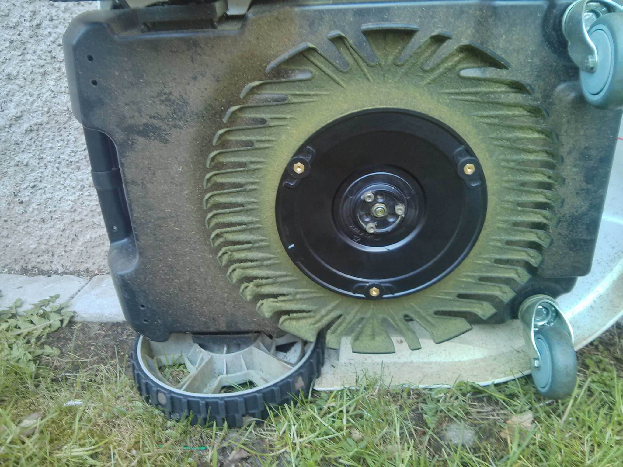

Bytt mina framhjul, främst för att få mjukare gummi så den går tystare när den går på markplattorna. Hur verkar de nya framhjulen?grymmeoffe skrev:

Skall nog köpa en klippdisk från HQ/Gardena och prova om det går tystare.
Hur byter du prog i displayen ? Säker på att ditt mainkort funkar som den ska min rycker inte så mycket
Precis som om den indikerar för något med jämna mellanrum o vänder utan anledning ... Jo dom nya framhjulen är mjuka istället
