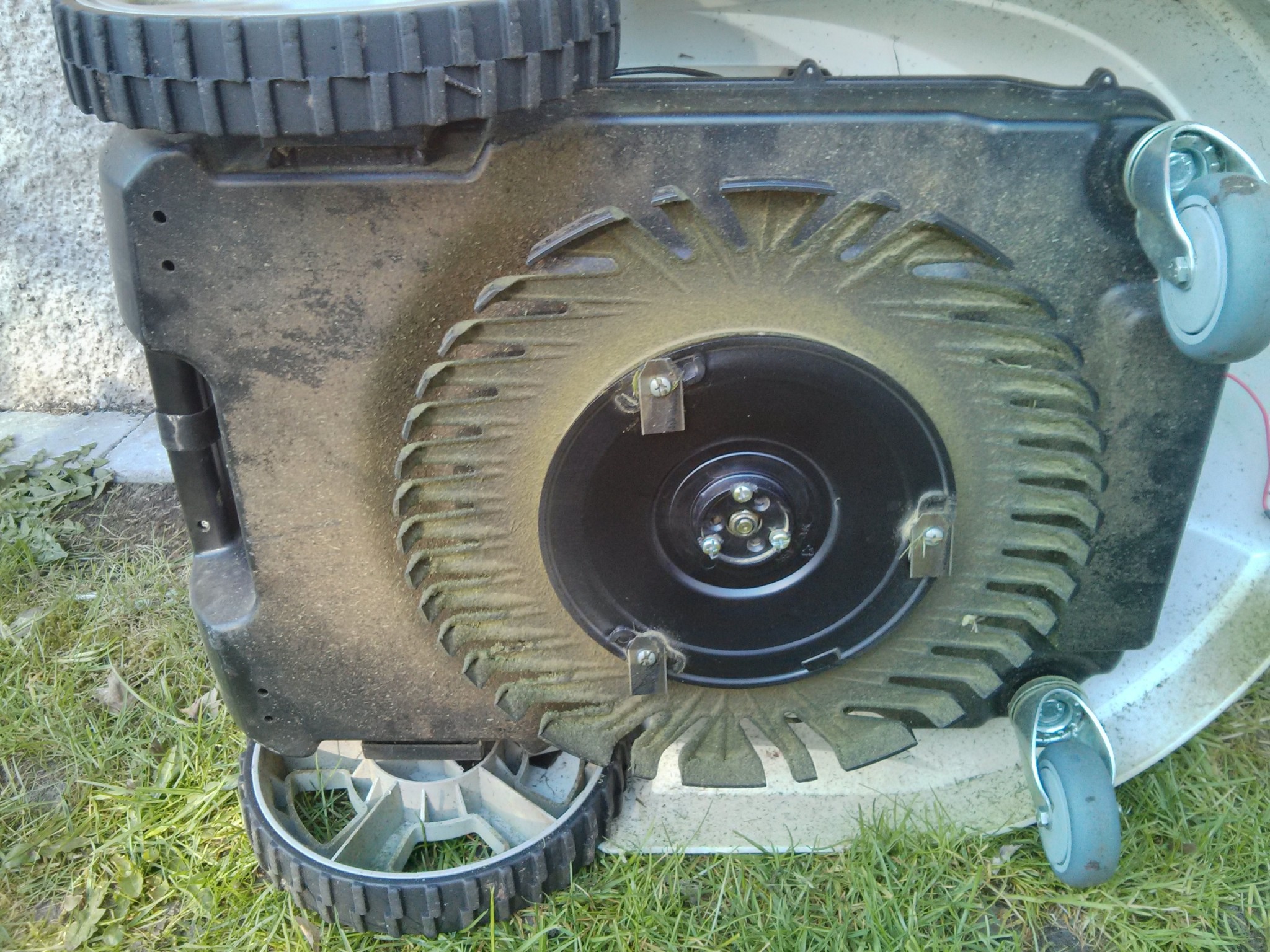

Nope, klippdisk för HQ/Gardena.
Skall köpa knivar imorgon, kan säga att den gick riktigt tyst utan knivar,så håller tummarna nu att det fortsätter när knivarna kommer på.

Första klippningen avklarat.
Är mycket nöjd med ljudet ett tyst sus från klippmotorn :-).
Knivarna hade fastnat lite lätt i utfällt läge, får se om det skapar problem. Annars ser det fint ut.
