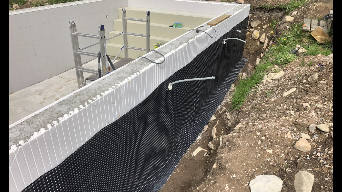

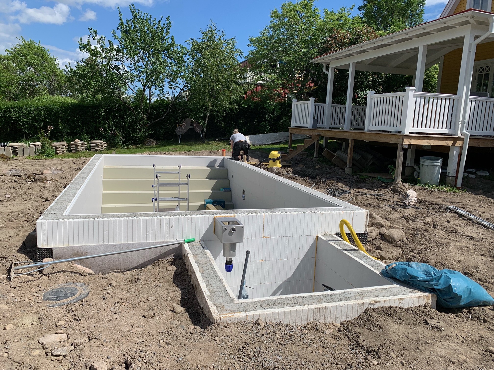

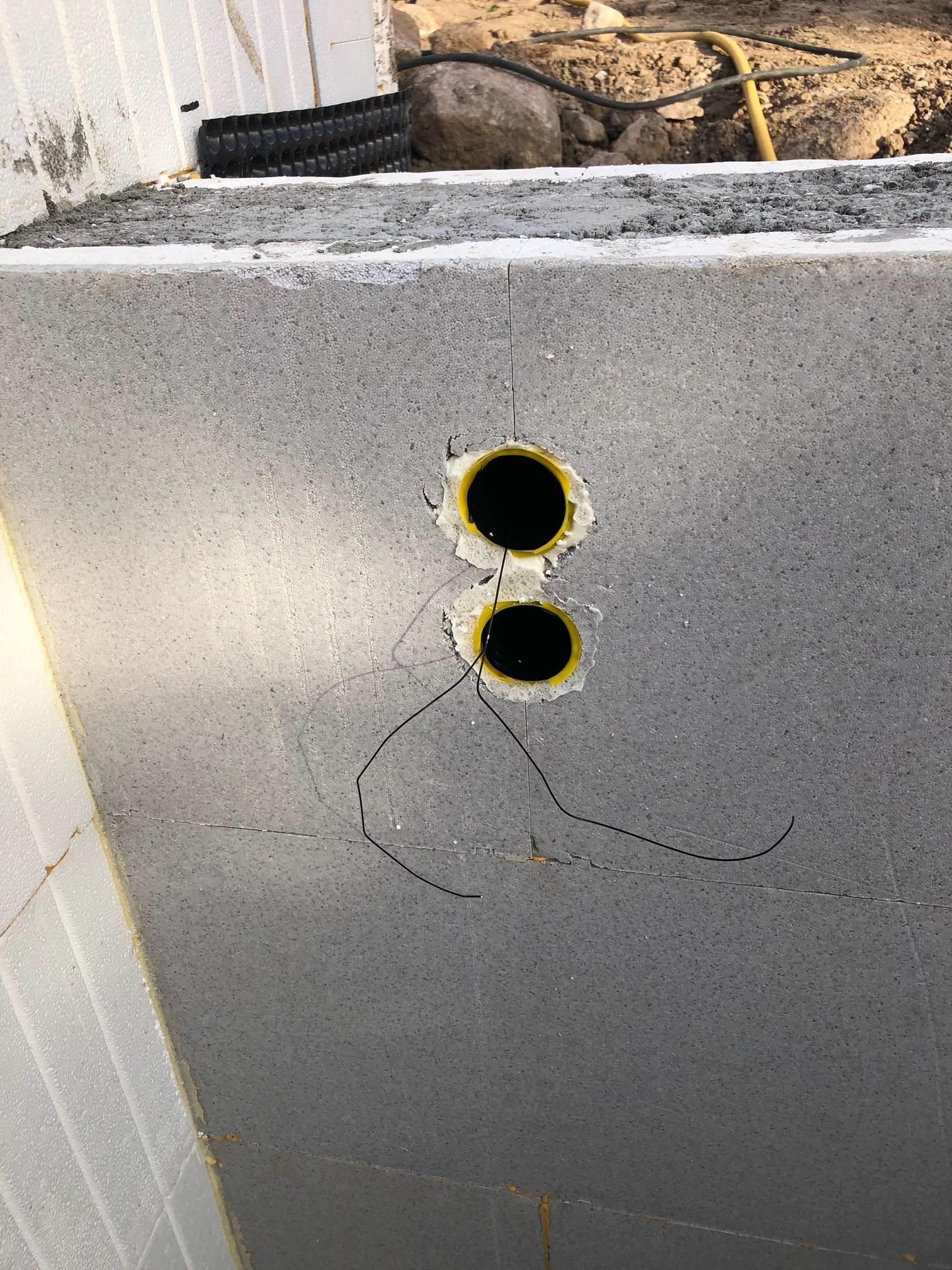

Thermopool 3,5x7 - självbygge 2022
Nu har det gått 1.5 vecka sedan gjutning. Tänkte vänta en vecka till innan återfyllning. Jag kommer återfylla med schaktmassorna, egentligen hela anledningen att vi valde gjuten pool som tål det.

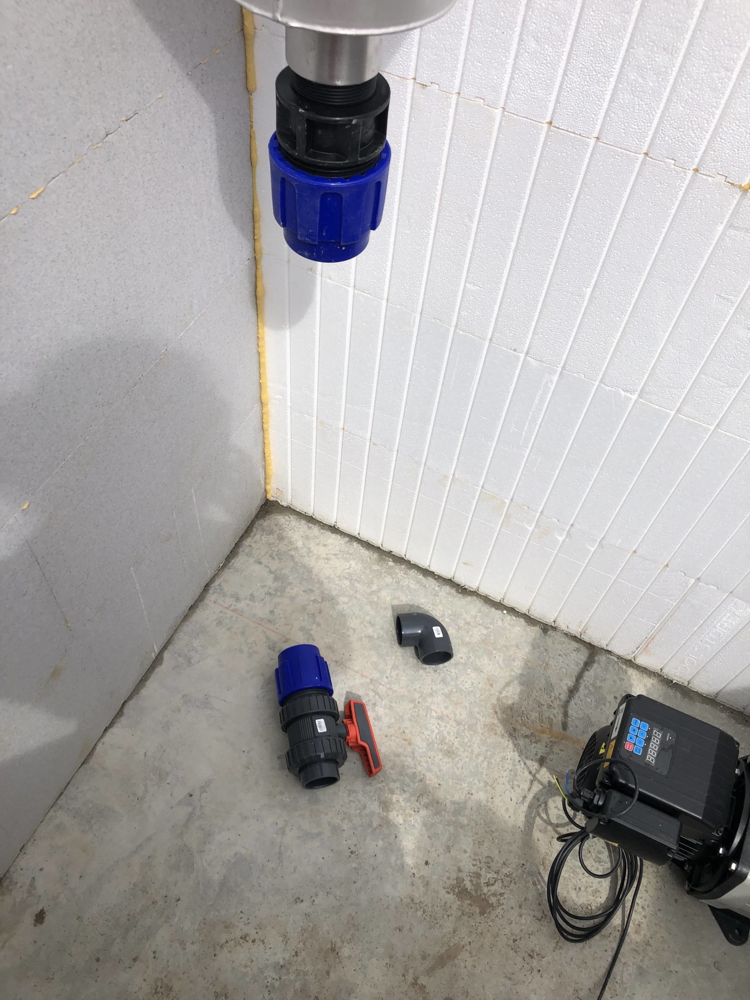

Har inte legat på latsidan, men pysslat med annat än poolen på sistone. Men det börjar bli dags att sätta sig in i VVS-biten, blir en utmaning för mig med diverse kopplings- och slangtyper.

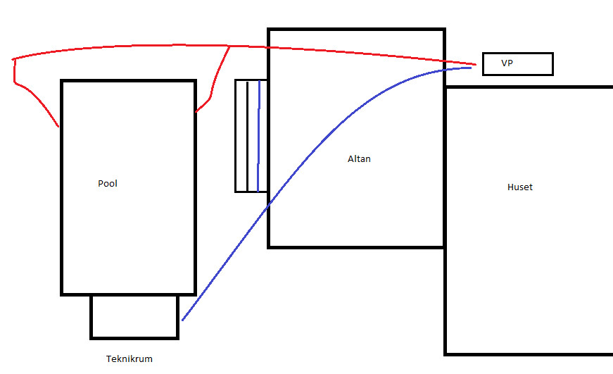

Jag har ca 15m mellan t-rum och VP. Antar att jag drar PEM både till och från VP? Tänkte inte gräva ner dessa.
Och by-passen måste ju hamna vid VP?
Kommer jag ens behöva PVC-slangen som skickades med?
Behöver googla lite på hur jag bäst möblerar i teknikrummet och var genomföringarna ska vara.

Jag har både PEM och PVC. 50 mm PEM från bräddavloppet till pumpen då den slangen redan fann på plats från den tidigare poolen.
Båda är formstabila, men en kall 50 mm PEM är en mindre brottningsmatch att få på plats.
Frågan är nog mer om vilka kopplingar du vill använda. PVC kan du limma och de är billiga, (40 kr för en T-koppling). PEM är svindyra PRK (+500 kr) eller billigare varianter av plast (300 kr)
De flesta av mina är limmade PVC-kopplingar. Vid pumpen kan du även välja mellan PVC-rör eller slang.
Fick med en laddning kopplingar av olika slag. Den enda som passar till bräddavloppet har klämring, och då "ska" det ju vara PEM-slang vilket blir för styvt. Kan man fuska med PVC-slang eller är det bättre att åka och byta?
Även de två ventilerna jag fick med är klämring/pvc...och drar jag slang med klämring mellan bräddavloppet och ventilen hamnar flödespilen åt fel håll...kanske inte spelar nån roll? Den ska väl bara vara helt öppen eller helt stängd?
Uppsättningen kopplingar jag har fått med verkar inte vara anpassade till att ha bräddavloppet i t-rummet.

Beror på vilken typ av klämringskoppling det är. T ex PRK skulle aldrig fungera med en PVC-slang. Däremot borde dessa fungera då de har rillor som gräver sig ner i plasten och håller kvar slangen. Googla och du finner andra som kopplat med klämringskopplingar och PVC-slang. Personligen tycker jag det ser klumpigt ut.
https://www.rinkabyror.se/artiklar/pem-slang-och-kopplingar/plastkopplingar/
Tänk på att det inte är speciellt högt tryck i systemet. Mindre än en bar, så det fungerar.

Antog det, de är direkt fula. Varför inte göra det permanent, elegant och billigt - Limma med PVC-rör och slang.
Rören håller om man tömmer dem inför vintern, men kulventilerna fryser sönder om de är stängda med vatten kvar inne i kulan. Tänkte inte på det för några år sedan, och fick köpa en ny för 500:-

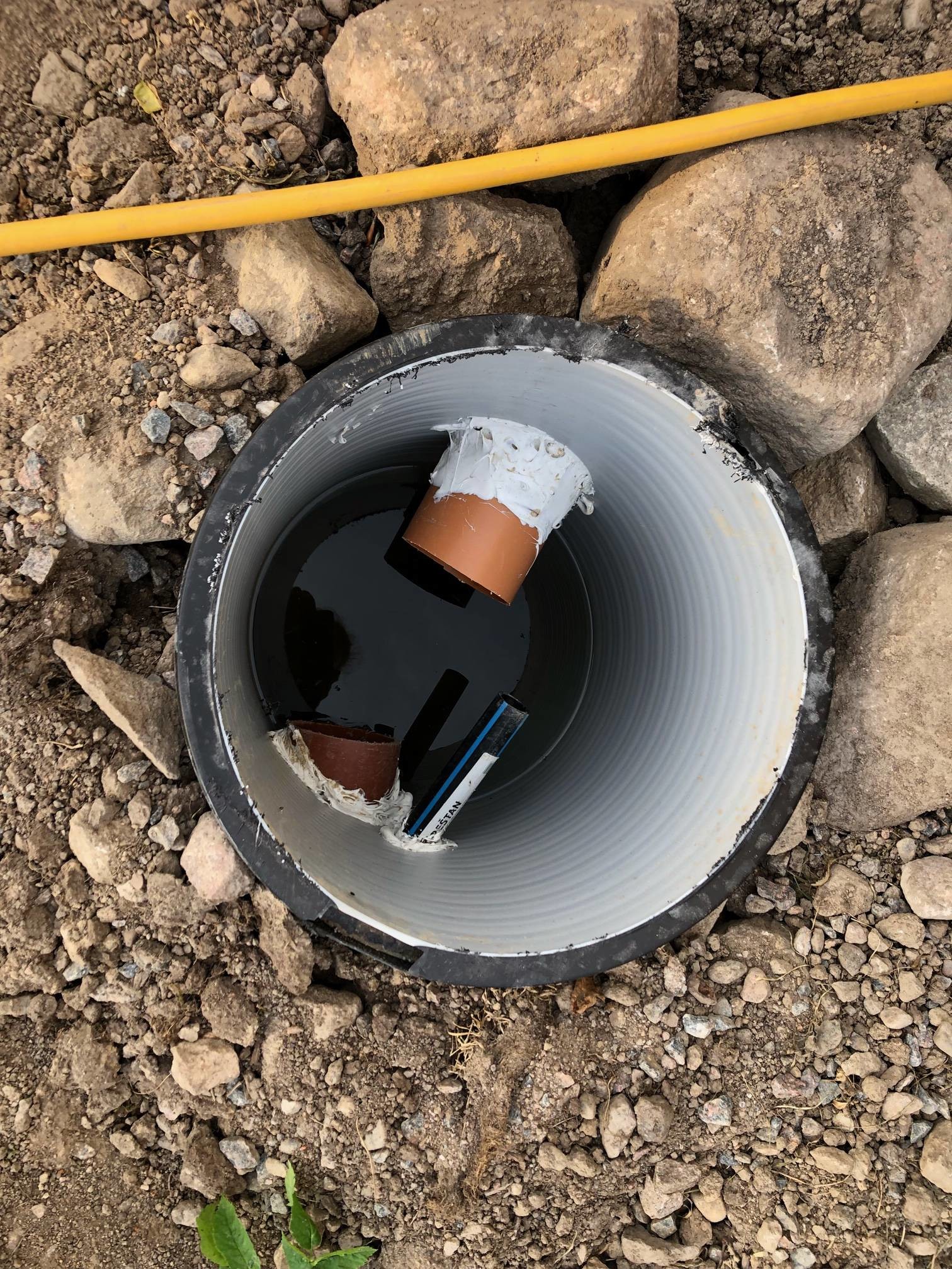

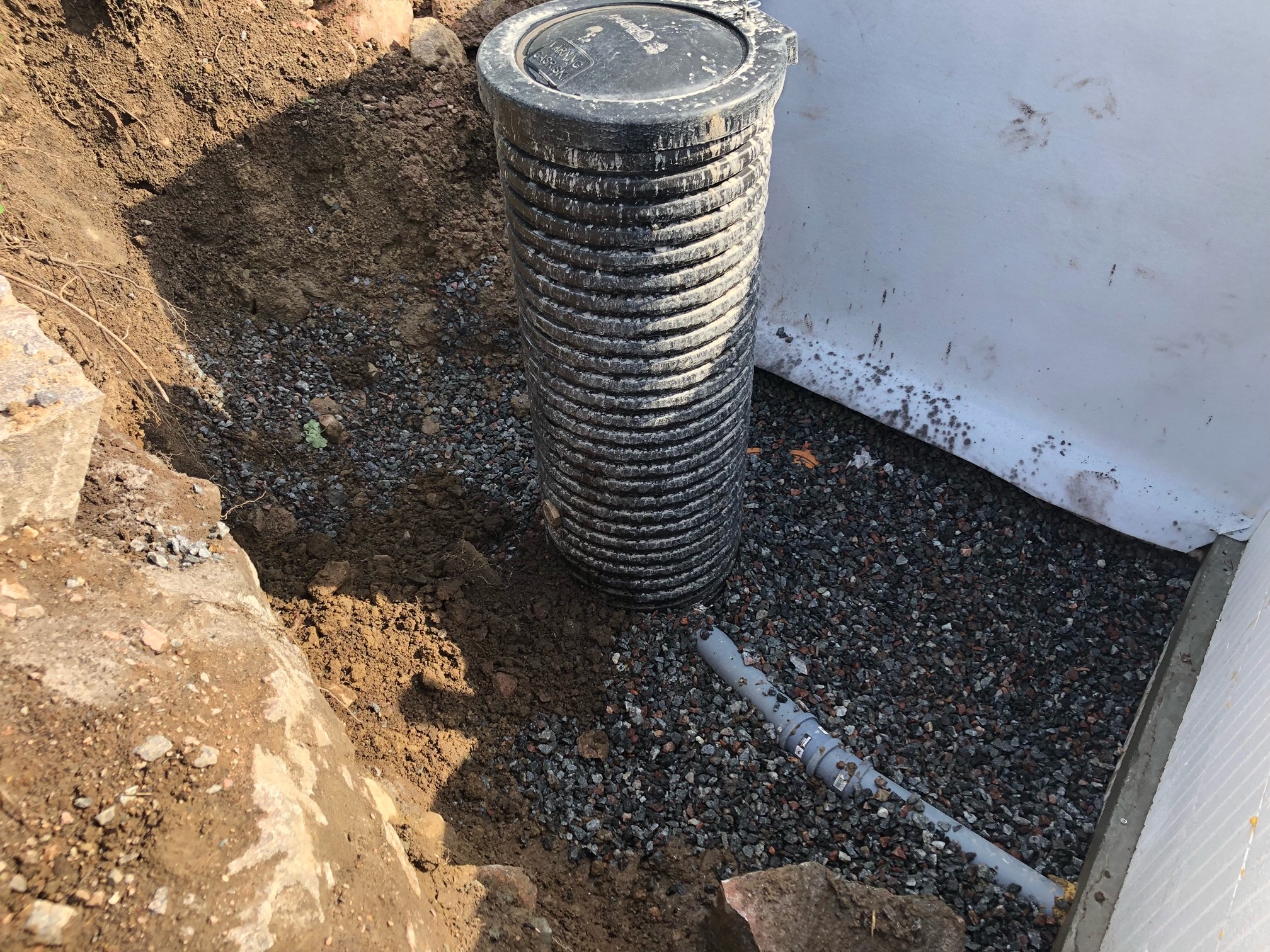

Har faktiskt inte hänt så mycket som syns, förutom att det återfylldes för ett par veckor sedan. Sedan har det varit studenfirande och annat emellan,men även en del småpill som behöver blir gjort innan driftsättning.
När grävis var här fixades även en brunn som tar hand om altantakets avvattning samt slang från poolens dräneringspump, och vidare ut i dagvattennätet. Ska testa om det funkar att köra backspolning dit också.

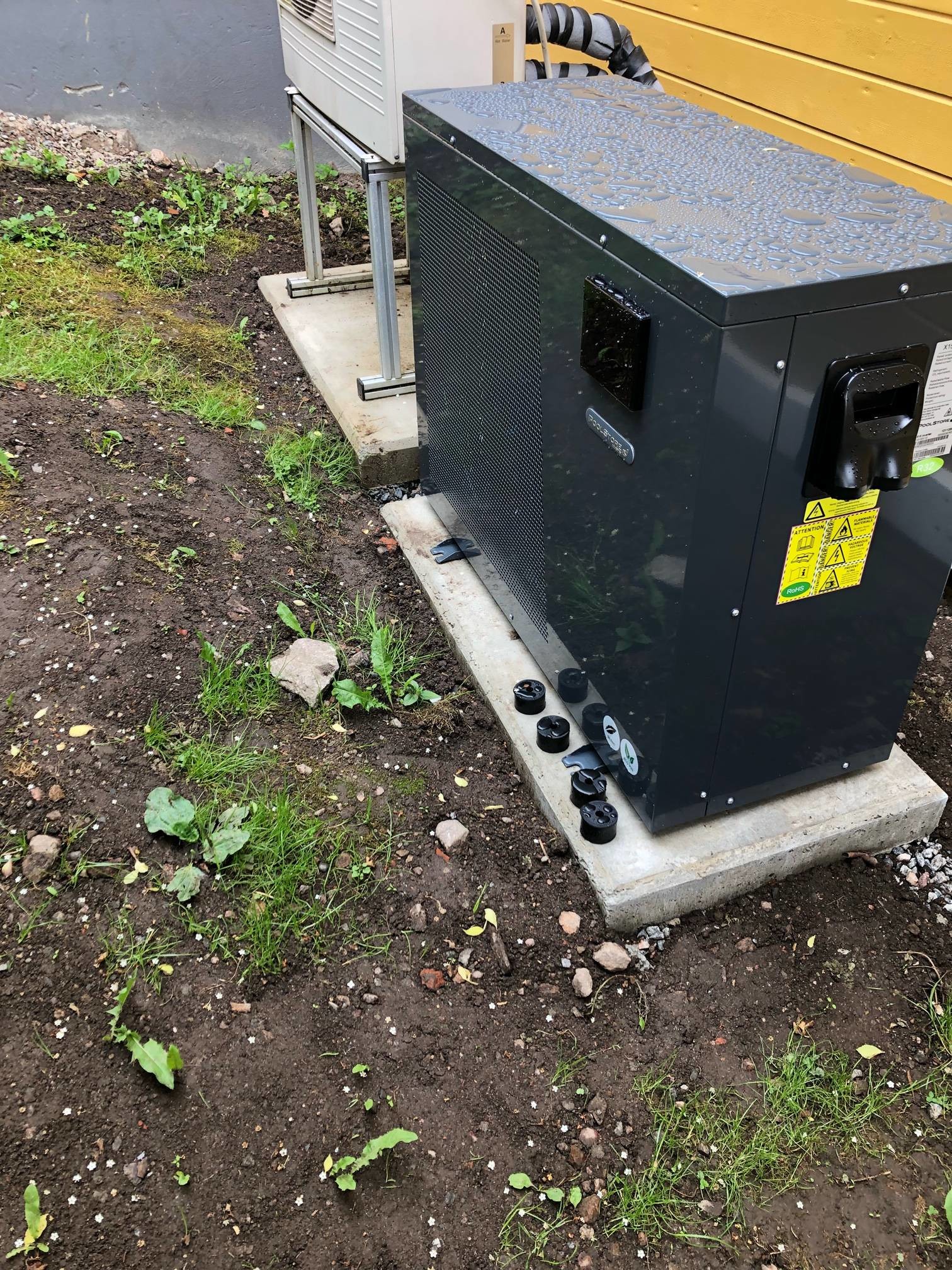

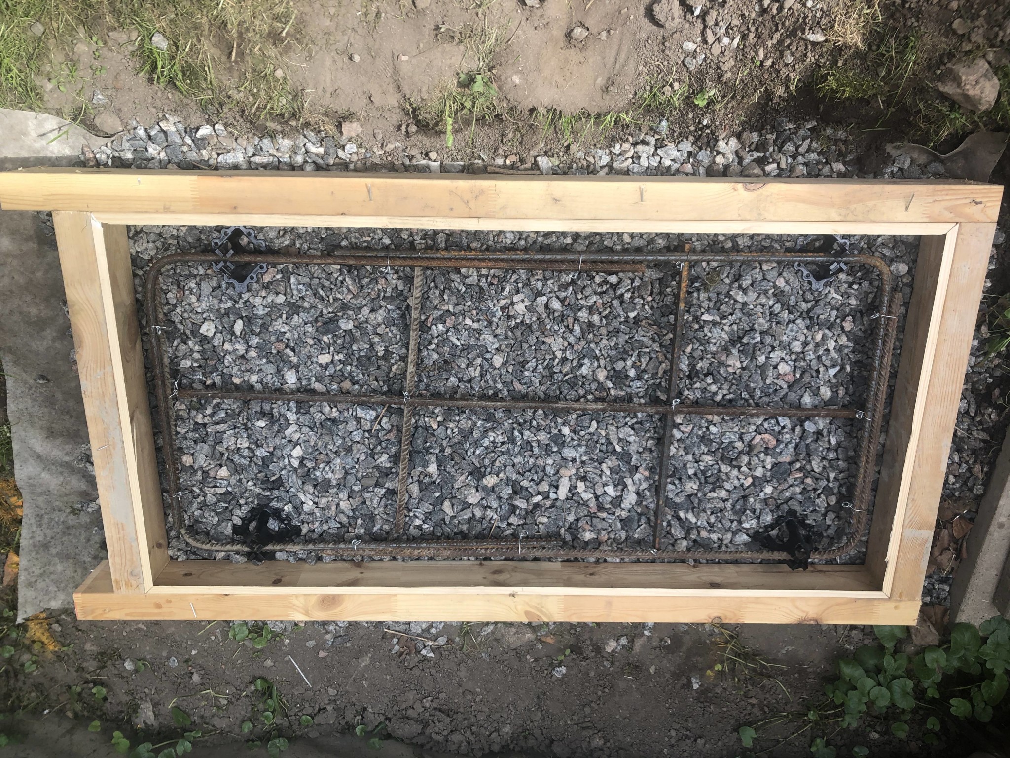

Göt ett fundament till VPn, och passade på att göra en platta även till husets LVVP (som är gammal, ger ungfär halva effekten jämfört med pool-VPn).

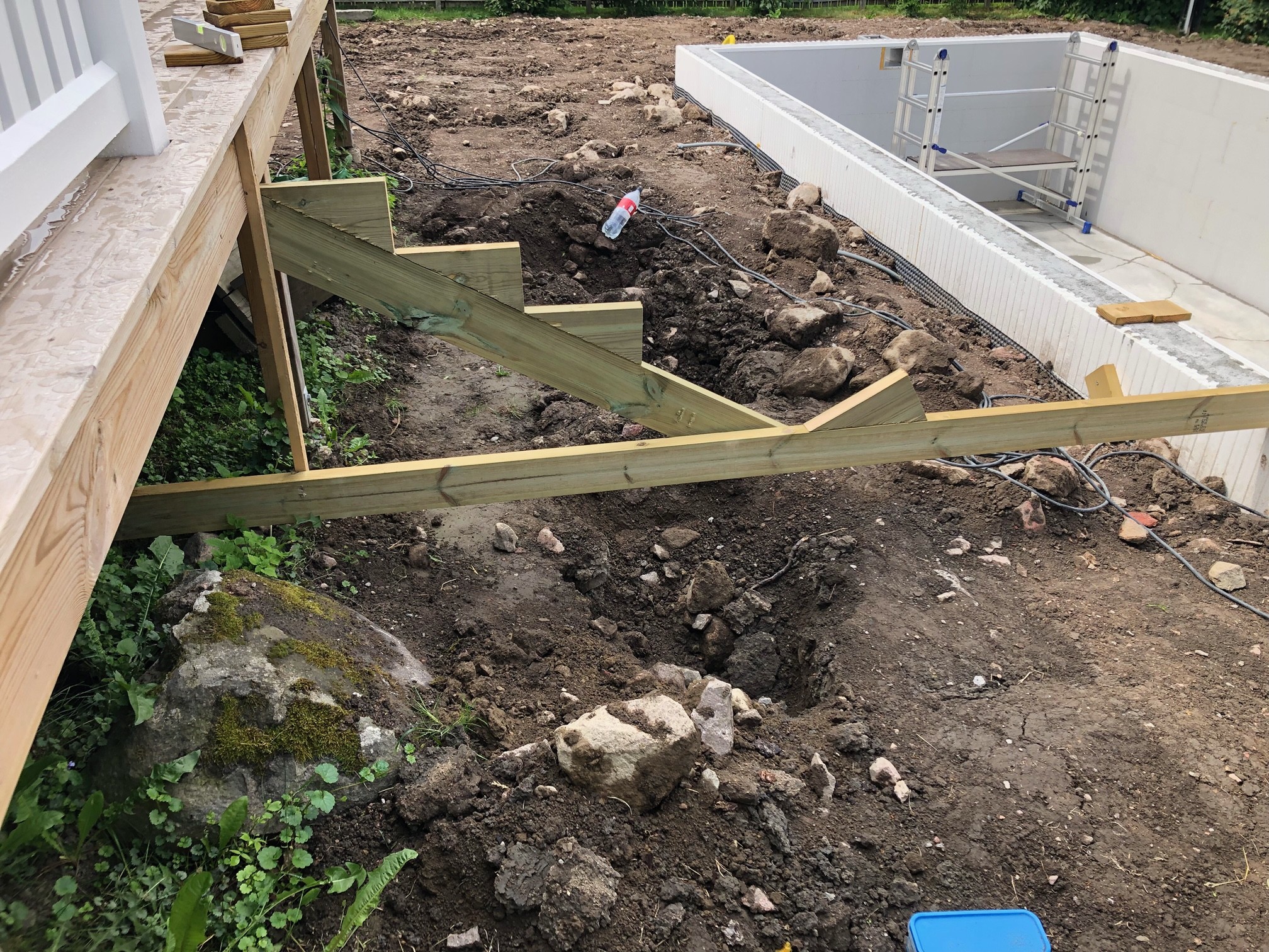

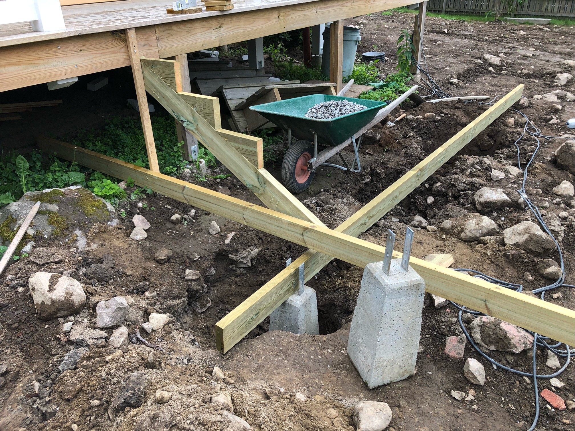

Kände att jag ville få koll på trappan ner från altanen innan uppregling av trall på sidan där poollamporna sitter, och där slangar till/från VPn kommer gå under trallen. Färdiga vangstycken passade inte - 25 cm plansteg känns för lite och skulle ge ett för brant utseende tror jag - så det blev till att tillverka egna. Blev 29 cm plansteg och full koll på att det synkar med nivån på poolen. Steghöjd blev 16 cm.
Hade inte koll på hur man skulle gå tillväga, så köpte en app för 15 kr som gav en bra beskrivning. Efter det tyckte jag att jag borde kunnat räkna ut det själv. Pytagoras sats och ett bra vattenpass är vad som behövs.
När jag äntligen fick besked om att VPn var på väg vågade jag boka på elektriker. Han visade sig vara sjukskiven och går på kryckor, men var grymt uttråkad och rastlös, så han var på ändå. Inga problem för honom att jag gör grovgörat och han instruerar, funkar för mig.
Han jagar på mig mer än jag honom, vilket man får vara tacksam för när det gäller hantverkare. Ger ju även mig anledning att öka tempot, vilket kan vara bra om det ska bli klart nån gång.

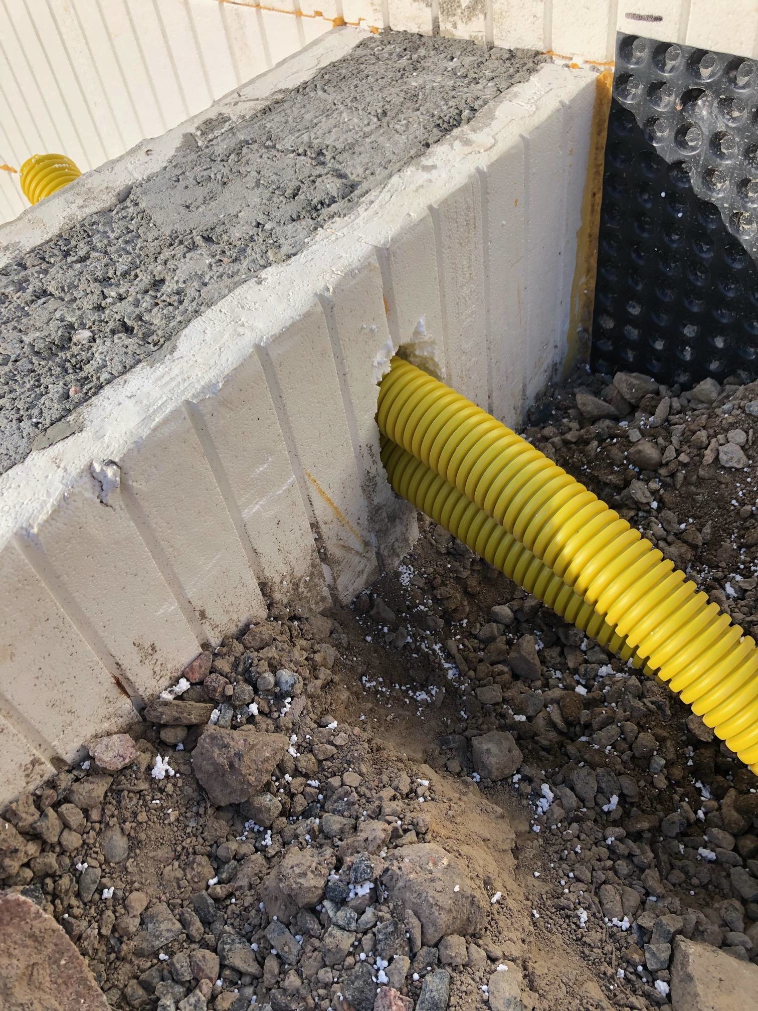

La ner två slangar ut till teknikrummet. Bara en kommer behövas, en i reserv. Kommer skruva upp formplyfa att skruva central i samt klamra vidare till dränpump och belysning.

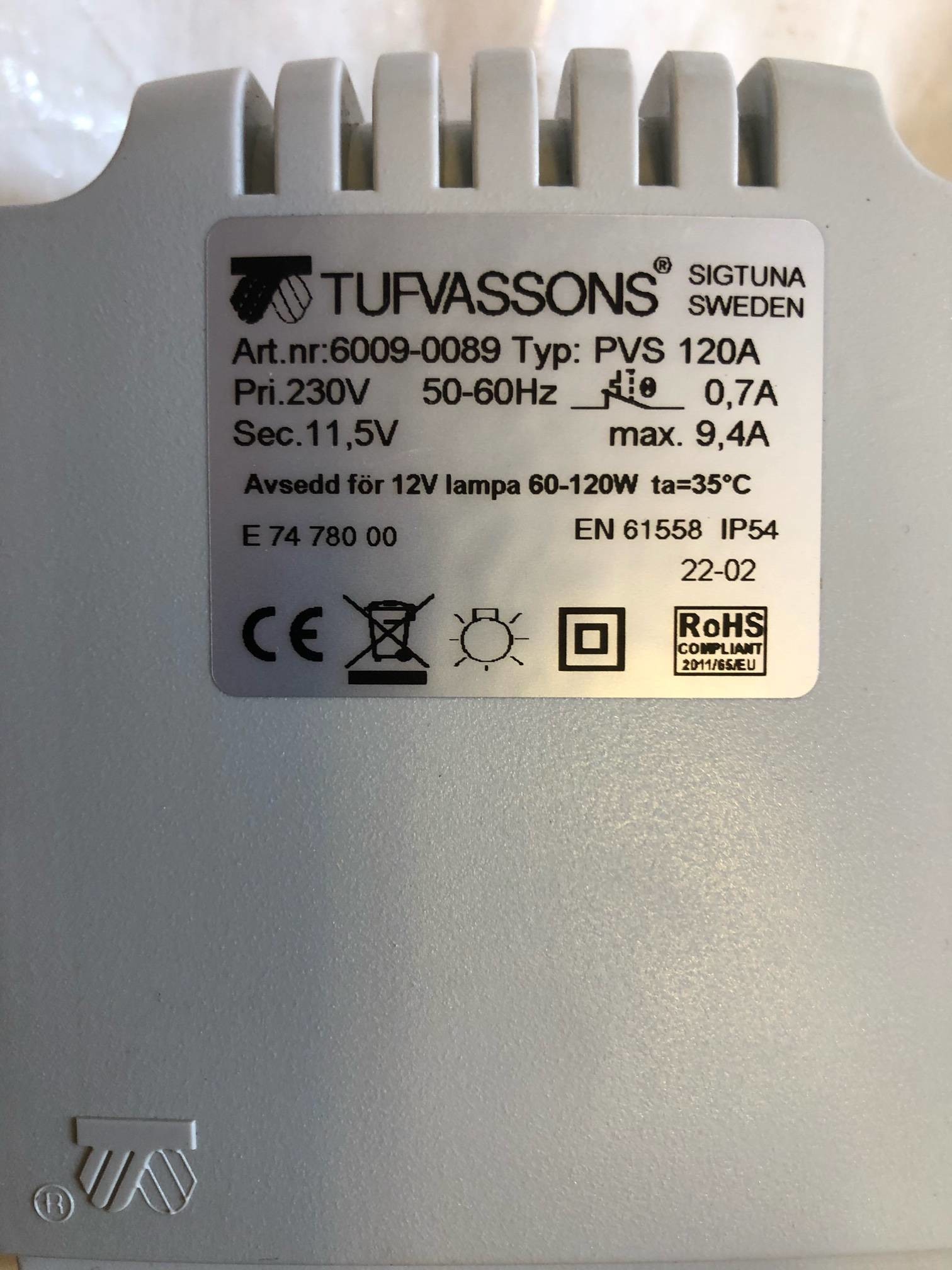

Inte då, den fungerar fint. Men den är onödigt stor och dyr.7ender skrev:
Effekten anger hur mycket den kan leverera, lampornas effekt hur mycket de förbrukar. Så länge summan av lamporna är lägre än trafons värde fungerar det.

Jag skulle behålla trafon då du kanske vill byta lampor. 2x 13,5W låter lite. Jag har 2x35W.Jonas Persson skrev:
