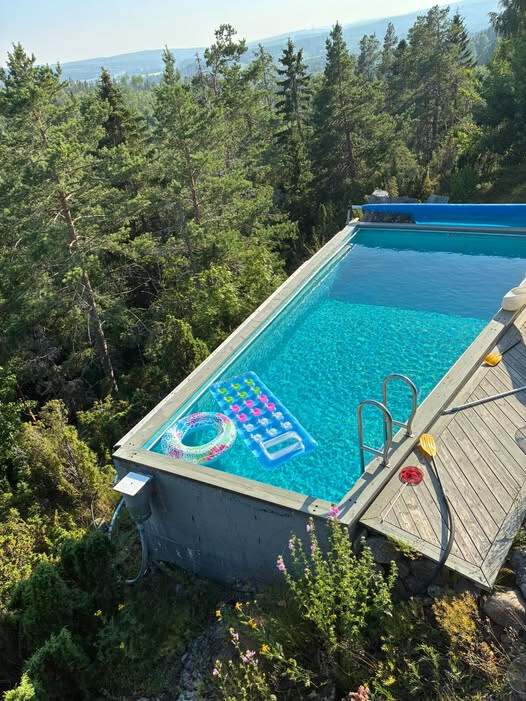

Kan tillägga att en grävare jag hyrt in (ingen riktig grävmaskinist, utan en UE allt-i-allo) tappade ett stort stenblock från skopan rakt in i poolväggen. Nemas problemas…
C carlbanan skrev:
Gäller det alla thermopooler eller är det märkesspecifikt?
Mina block kommer från CF Pools, där det står just att återfyllningen i princip ska ske samtidigt som den fylls med vatten.
När jag googlar får jag även upp motsvarande skrivningar från flera andra poolleverantörer, t ex;
[länk]
[länk]
Samma sak står som sagt även för min variant med block från CF Pool (4x8meter med ca 5 m3 betong).
//Calle
”Alla” omfattar väldigt många leverantörers pooler och det finns säker någon som säljer poolerna lite billigare och snålar på armeringen, vad vet jag.
Har man byggt som man traditionellt byggt thermopooler de senaste 10-15åren så tål den marktryck från alla håll utan vatten. Detta plus möjligheten att fritt bygga i suterräng är ju en av pooltypens största fördelar. Står det att man måste fylla vatten samtidigt så skulle jag (sorry) fundera på vad det är jag köpt och varför just denna pool inte tål marktrycket som alla andra.

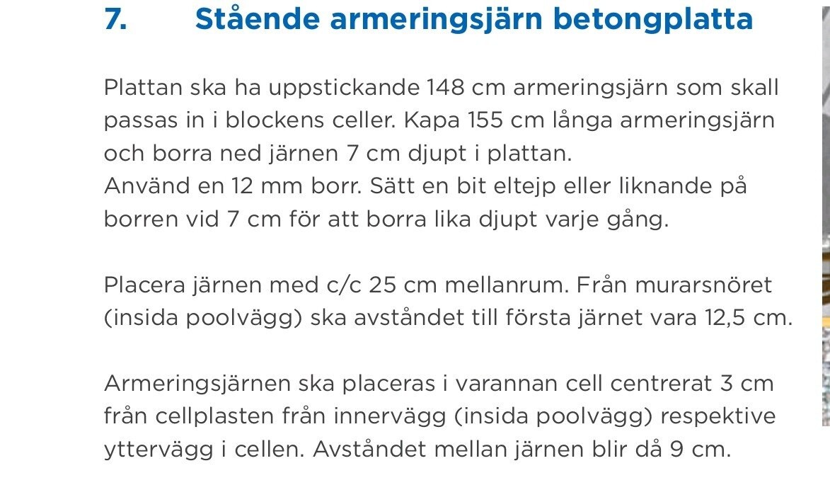

Jag monterade 100 stående 10mm järn (4 järn per block, cc25 cm)) som borrades 10cm i plattan och fästes med kemankare. Har dubbla varv med 8mm järn i de två nedersta lagren samt ett varv i de övriga 4 lagren. Kanske det är en skillnad också (vissa förespråkar dubbel armering i alla varv)?

Är grunden dränerad? Poolen lär ju flyta upp som en båt om den är helt tom, bristfällig dränering och ett ordentligt regnfall. Kan det vara sånt haveri som vissa tillverkare garderar sig mot när de vill att den fylls upp efterhand med återfyll?
Ja, det är en gjuten platta med dränering och brunn för pump.

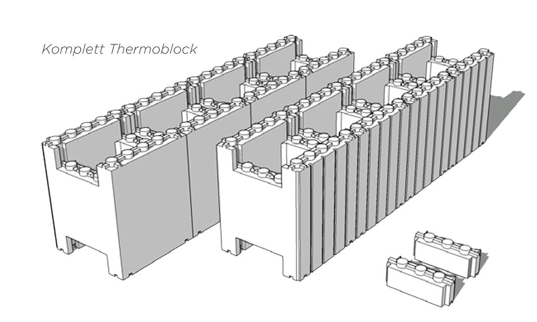

Eftersom antalet fack varierar mellan blocktyperna gissar jag att det är svårt att jämföra. Hur många meter använder du totalt? Det borde ge en fingervisning.
Du verkar också ha 8mm liggande armering. Jag har 12mm. Det, för mig, är en betydande skillnad, men exakt vad det gör för hållfastheten kan jag inte beskriva, jag är ingen konstruktör.
Denna typ av legoblock har ju utvecklats med åren - när jag byggde använde man vanliga Dorocell-block, samma som man bygger hus med (och gör fortfarande). Nu använder man ju typiskt block som har en hårdare cellplast, för att slippa fotavtryck etc i väggarna. Om mängden betong och armering är densamma borde det dock hålla lika bra.

Stämmer, jag har 8 mm liggande armering. Total mängd är 256 meter fördelat på två lager i de två nedersta varven med block samt ett lager i de översta fyra varven.
Mängden stående torde bli 100 st x 158 cm (varav ca 10 cm är fastsatt i betongplattan).

Jag hoppar in med en reflektion av de instruktioner som du har klippt in. De verkar skriva för att ge maximalt skydd för återförsäljaren och tillverkaren. Alla typer av thermopooler använder samma konstruktionsprincip, en gjuten betongstomme med horisontell och vertikal armering i väggar som står på en armerad betongplatta. Det är detta som ger styrkan och den är hög. Det kommer inte att vara några problem att fylla runtom utan vatten i poolen.
Talet om att man kan skada cellplasten är överdrivet, det är endast isoleringsvärdet som kan sjunka lokalt om något tungt skulle tryckas in i en av ytterväggarnas isolering. Att kosta på platonmatta runt hela utsidan är overkill i mitt tycke. Däremot är det mycket viktigt att skydda rör/slang när man återfyller runt om.
Jag byggde en pool för 4 år sedan och var nära att välja en thermopool eftersom den robusta konstruktionen och ett bra isolervärde tilltalade mig mycket, I slutändan valde jag en konstruktion med plåtstomme som är självbärande. Stommen kan alltså användas för en pool som står på marken, eller byggas i en grop som återfylls. Dock kan man inte återfylla runt poolen utan att ha vatten i poolen.
Skälet till byte av konstruktion var min erfarenhet av att bygga alla ytterväggar till ett hus med thermoblock, det blev mycket bra, välisolerat och starkt. Min erfarenhet var att det tog lång tid och kostade en hel del mer i material än förväntat. I fallet med poolen var inte isoleringsgraden lika viktig med det var byggtiden!

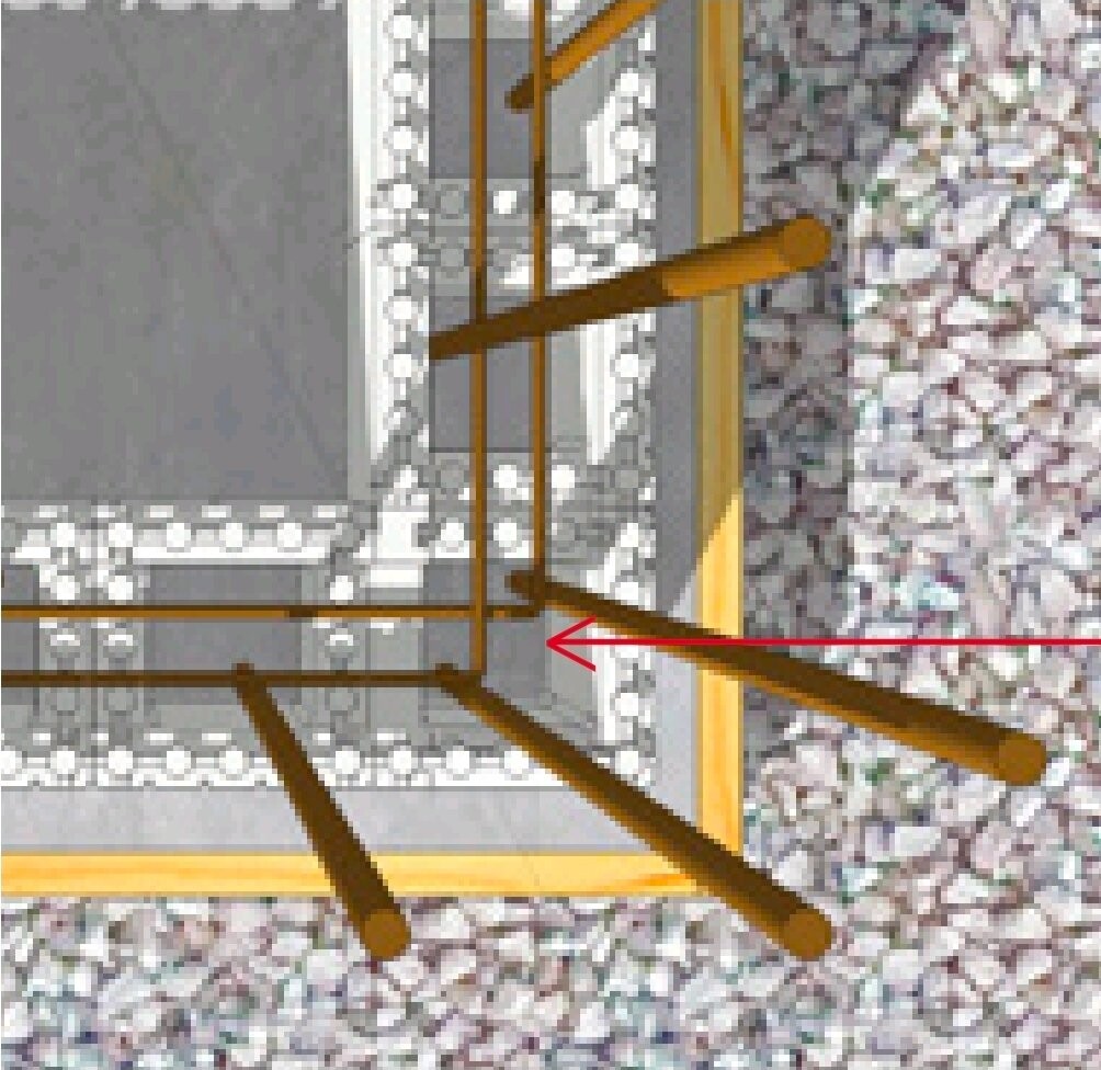

Tittade i manualen från 2016.
450m 12 mm armeringsjärn. Ett i varje cell med c/c 25 cm. Dubbla i varje skift, det första under de första blocken.
Tror vi har samma block i ren cellplast. Jag limmade upp en tjock filtduk på insidan. Utsidan ligger direkt mot fyllnadsmassorna som i sin tur har en duk mot jorden utanför.
