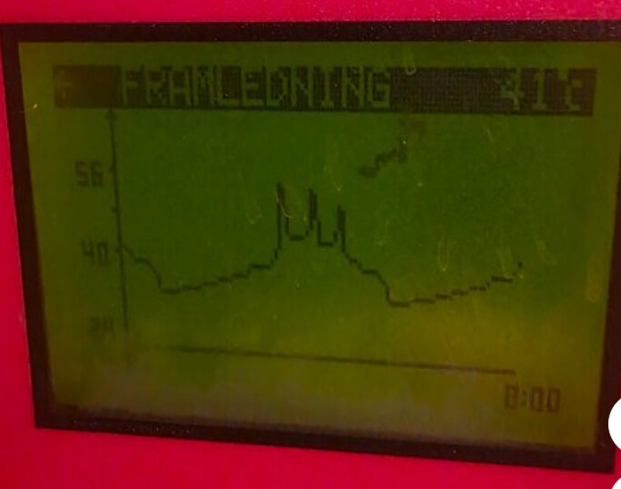

Japp om du klara dig på rum 20 så kör på det och skulle du forfarande ha för varmt på övervåningen så kanske du måste ofördela värme till undevåningen(justera flödet) för som det ser ut nu på graferna ser det okej ut mot den grafen du visade tidigare.
Här kan du se att den gjorde 3st varmvattenkörnigar tätt på varandra men kanske tappade mycket varmvatten just då?

Kan inte svara på det, riktigt. Min sambo kan ju ha duschat eller något sånt. Men om vi ska tro att 60M på grafen är 60 minuter, så innebär det att den kör varmvatten 10 gånger på en timme?
Om vi startar värmen på övervåningen igen, så kan jag med säkerhet säga att det kommer vara 20c nere och ca 30c uppe.

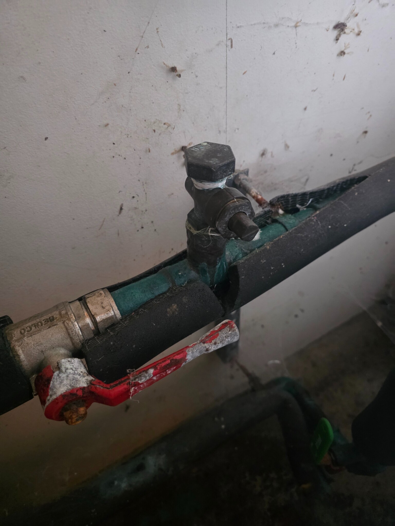

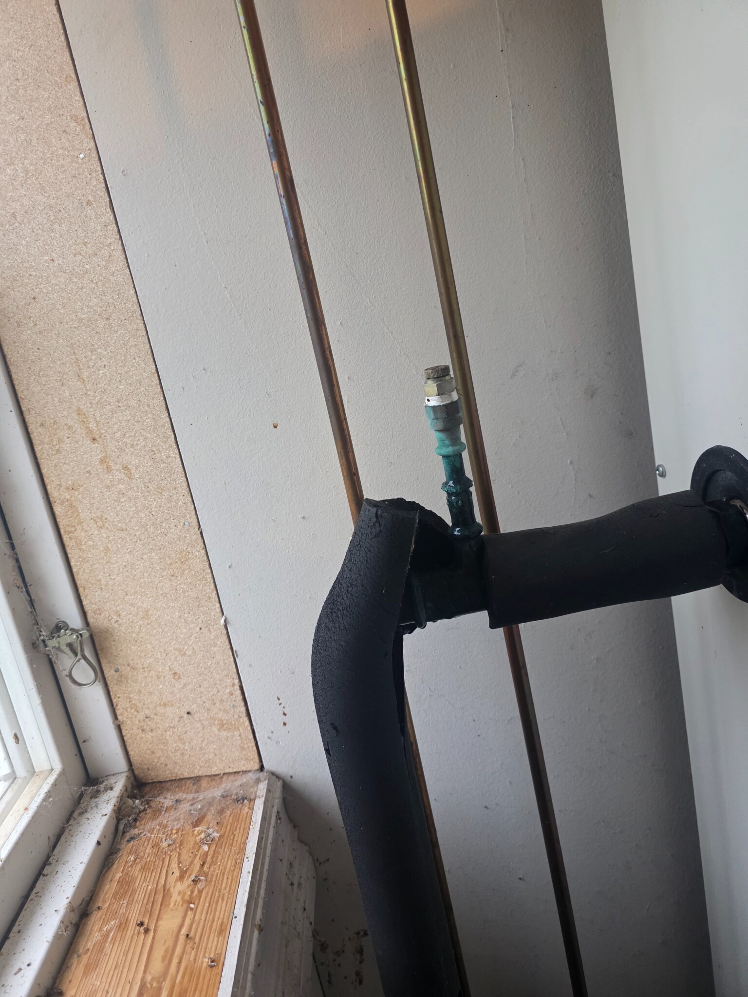

På tal om filter. Jag hittar inget som riktigt liknar det, eventuellt sista bilden?

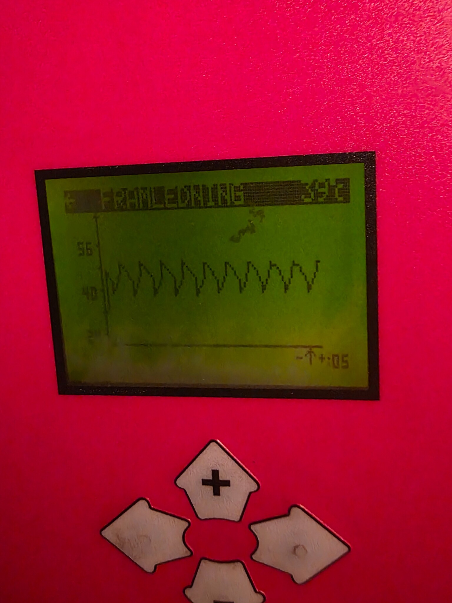

Fel av mig, sätter jag loggtid på 7 ser jag 12h och då ser det rimligt ut.

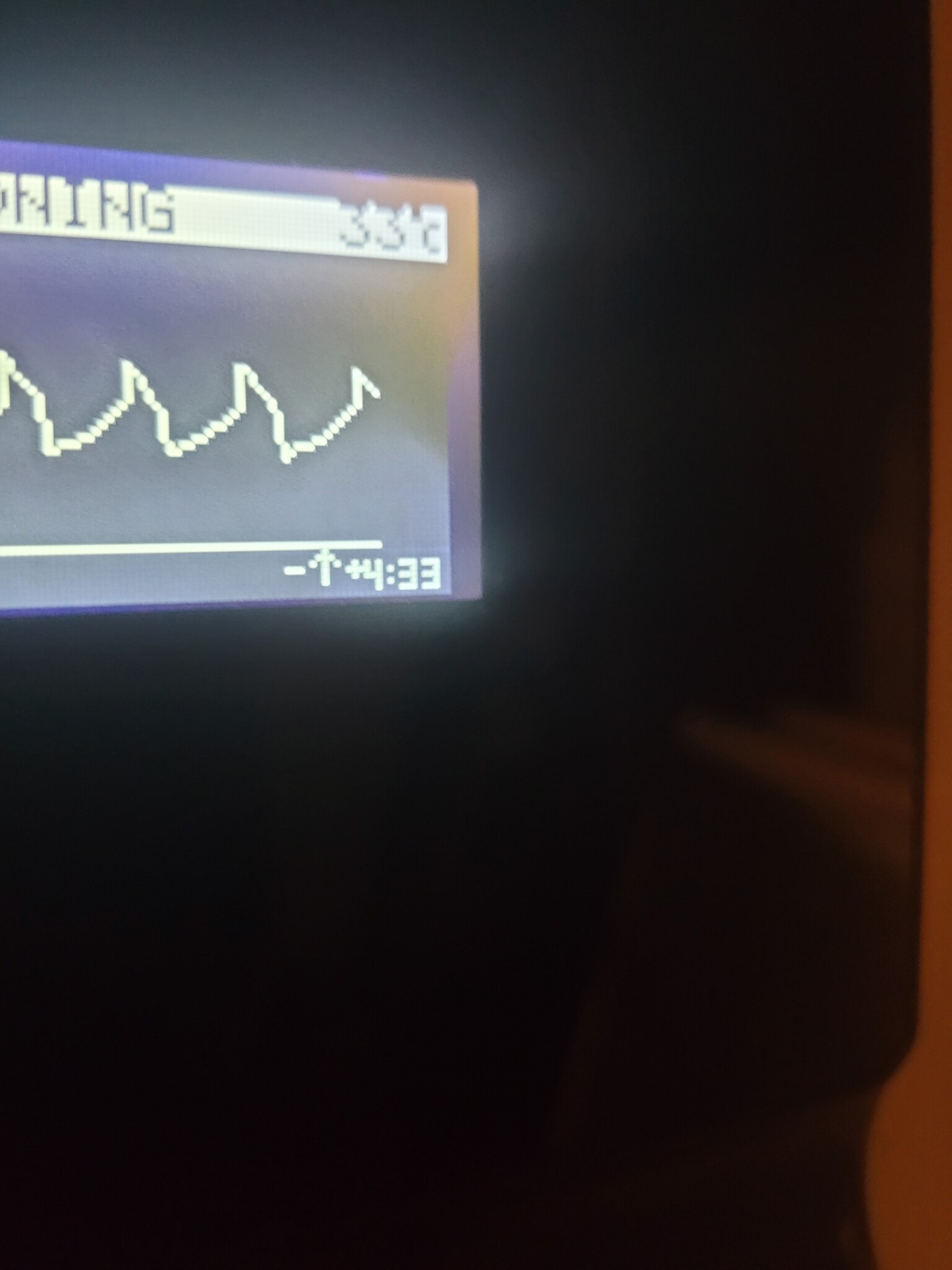

Du ser om du trycker på plusknappen så ser du tiden på klockan.4 timmar och 33 minuter på loggtid 3.kör du för långt så backar du med minusknappen.

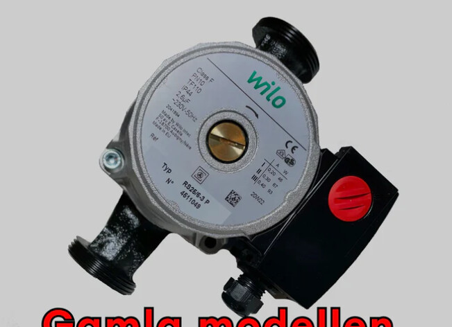

Japp stämmer bra med 12 timmar.Kolla hur nivån på köldbärarsidan i kärlet och sedan ska du testa en sak innan du gör rent smutsfiltret.Du skrev tidigare att din cirkulationspump gick på läge 3 vad är det för cirkulationspump wilo eller?
