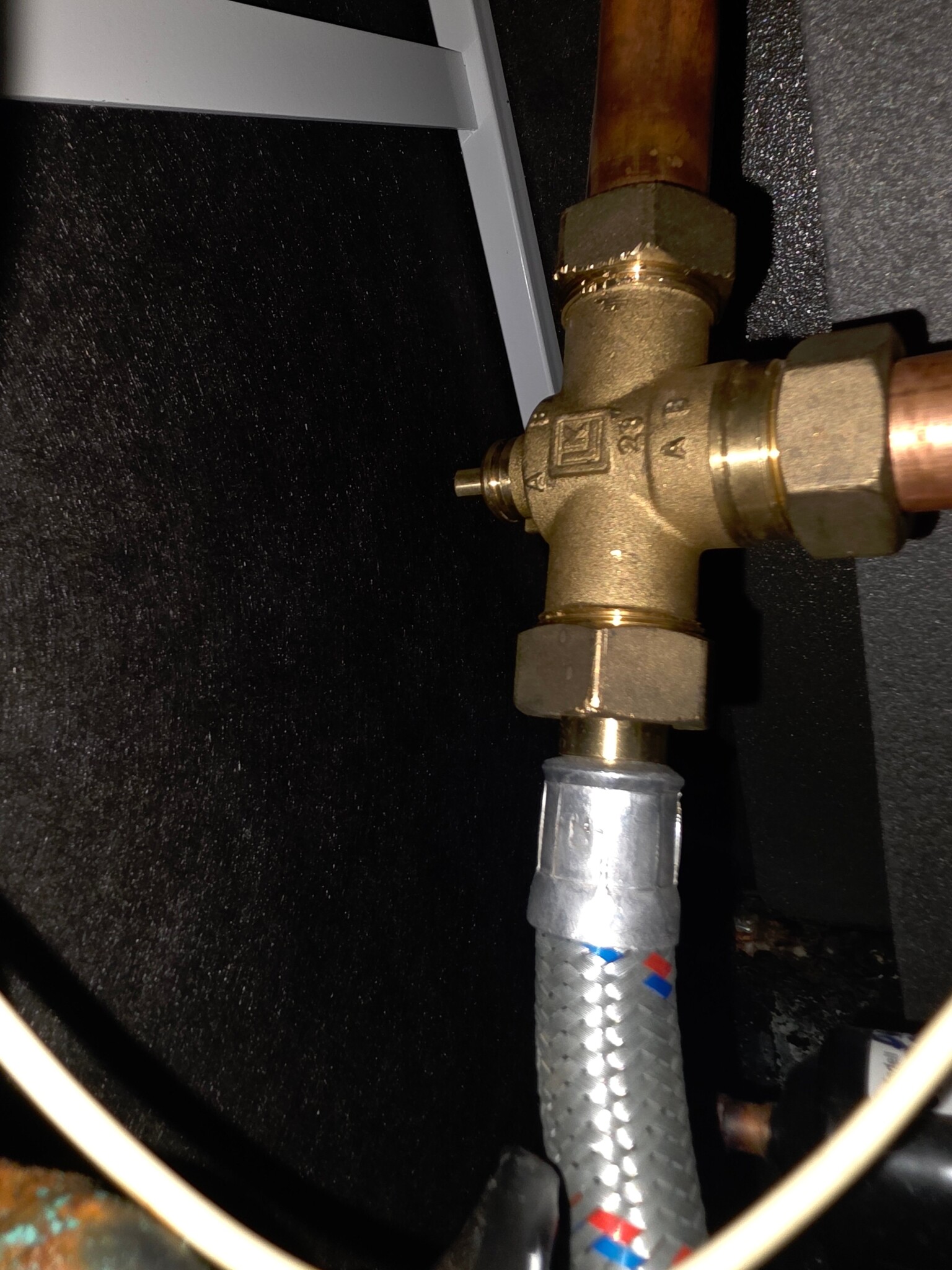

Missade ditt svar, ursäkta. Utomhustemperaturen var runt 3-4 grader tror jag. Jag har tagit hjälp av ChatGPT också för att diskutera en hel del, och nästa steg är att kolla växelventilen, vilket jag ska göra när jag kommer hem idag.B Boende45 skrev:

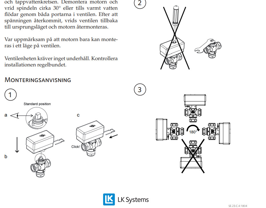

Verkar som att den där växelventilen är kass. Motorn till den fungerar, men när jag plockade bort den igår gick det att vrida på växelventilen flera varv om man ville. Vad jag förstår det som ska man bara kunna vrida den 180 grader. Jag testade ställa om den lite för hand (den gick också ganska trögt, fick ta i en del för att den skulle börja vridas). Men märkte ingen direkt skillnad, när pumpen gick igång för att göra varmvatten så blev både framledning och varmvattenledning varma, det borde betyda att den skickar ut varmvatten till golvvärmen också.
Detta kan nog resultera i att den gör väldigt mycket varmvatten, och därav min otroliga förbrukning..
Vad har du för växelventil?Honeywell eller LK-525Z ZaxxeN skrev:Verkar som att den där växelventilen är kass. Motorn till den fungerar, men när jag plockade bort den igår gick det att vrida på växelventilen flera varv om man ville. Vad jag förstår det som ska man bara kunna vrida den 180 grader. Jag testade ställa om den lite för hand (den gick också ganska trögt, fick ta i en del för att den skulle börja vridas). Men märkte ingen direkt skillnad, när pumpen gick igång för att göra varmvatten så blev både framledning och varmvattenledning varma, det borde betyda att den skickar ut varmvatten till golvvärmen också.

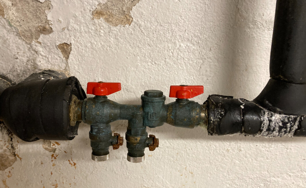

Vilket filter gjorde du rent?Smutsfiltret på brine sidan har svart skumisolering och kommer in från väggsidan oftas och du har för stort dellta på den kalla sidan och fungerar inte kylkretsen optimalt så brukar det generera hög el-förbrukning.Skulle priotera göra rent smuttsfiltret på kalla sidan om du nu inte redan gjort det.Är tveksamt att din växelventil är orsaken till din höga el-förbrukning.Z ZaxxeN skrev:
Bra fråga..... Har ingen bild på den i dagsläget, men det är en grå låda.V växelventil skrev:
Högst troligt en sån här:
https://rorfokus.se/produkt/lk-525-...MIkLzyqPqlkQMVf2GRBR1pzCICEAQYAiABEgIIbvD_BwE
Ett som satt uppe på röret som går till VP. Jag ska kolla när jag kommer hem, om jag hittar det andra!V växelventil skrev:Vilket filter gjorde du rent?Smutsfiltret på brine sidan har svart skumisolering och kommer in från väggsidan oftas och du har för stort dellta på den kalla sidan och fungerar inte kylkretsen optimalt så brukar det generera hög el-förbrukning.Skulle priotera göra rent smuttsfiltret på kalla sidan om du nu inte redan gjort det.Är tveksamt att din växelventil är orsaken till din höga el-förbrukning.
Tack! Men angående växelventilen - den ska väl bara kunna vridas 180 grader? Och när den gör varmvatten så ska den väl inte skicka ut värme till huset och vice versa? Känns ändå som att den har fastnat i mellanläget och skickar ut i båda för tillfället.V växelventil skrev:

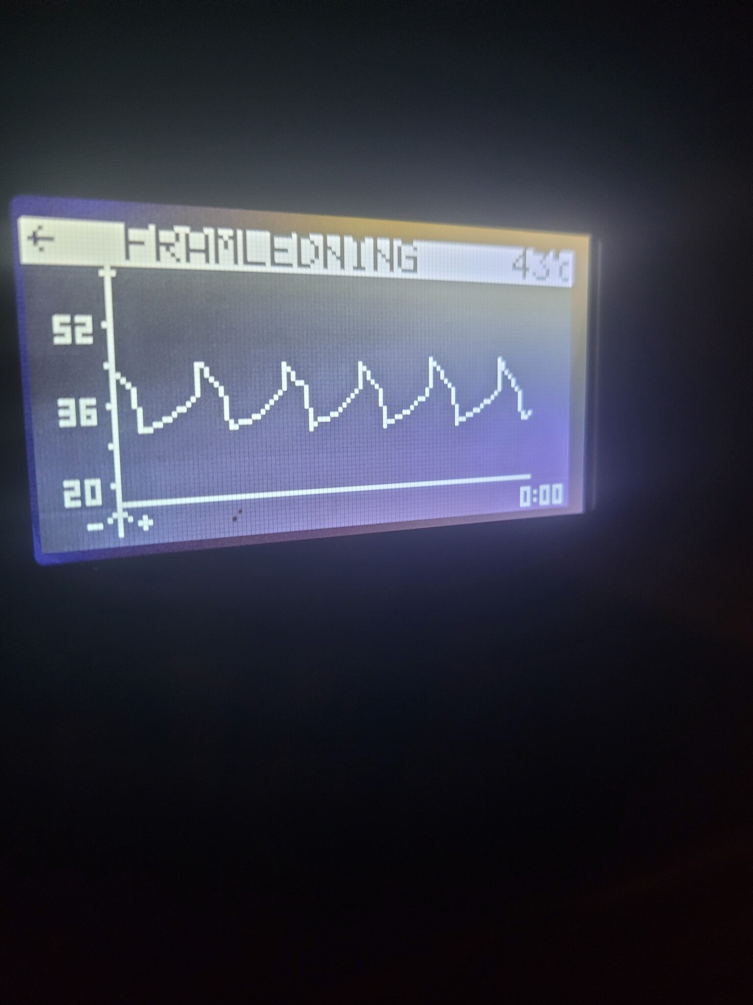

Du känner på röret efter växelventilen om röret blir varmt när den växlar över till att göra varmvatten.Tittar man på din graf ser det inte ut som den gör varmvatten att fralmledningstemperaturen minskar mort returen.Men visst växelventilen kan vara felmomterad.Z ZaxxeN skrev:
