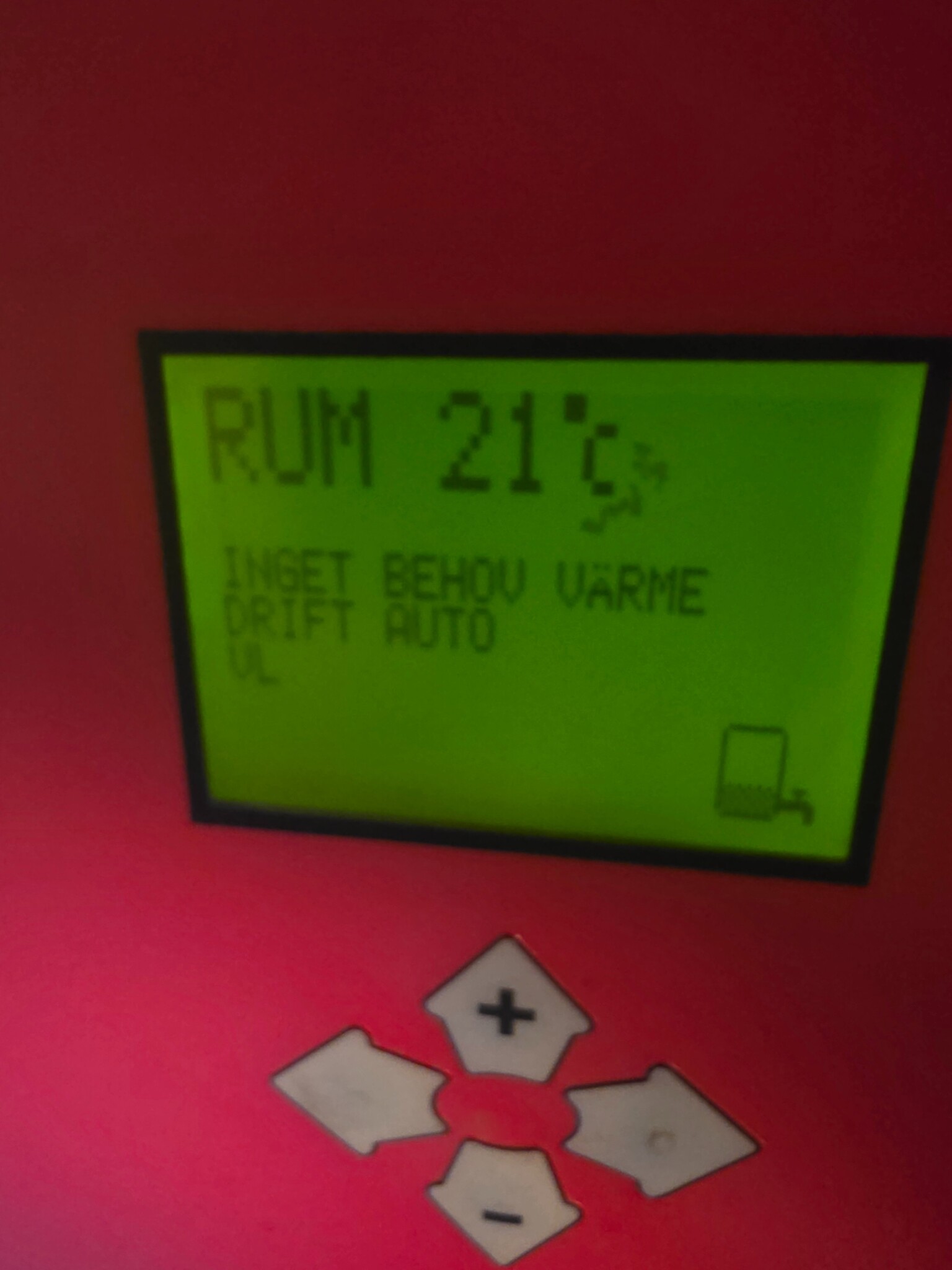

Kan du förklara lite mer hur det där funkar. Min pump drar igång tillsatsen rätt sällan men jag förstår inte riktigt hur den bestämmer sig för att göra det. Har också en Thermia.V växelventil skrev:
Ok, min teori var nämligen att den då läcker och skickar ut varmvatten i värmesystemet, och därför blev det så oerhört varmt på övervåningen när vi hade den värmen inkopplad. Och det resulterar ju i att pumpen fortsätter göra varmvatten, och därav går den nästan jämt! Men jag ska kolla det andra filtret idag, samt montera tillbaka motorn och göra en kontroll på detta. Tack för all hjälp!V växelventil skrev:

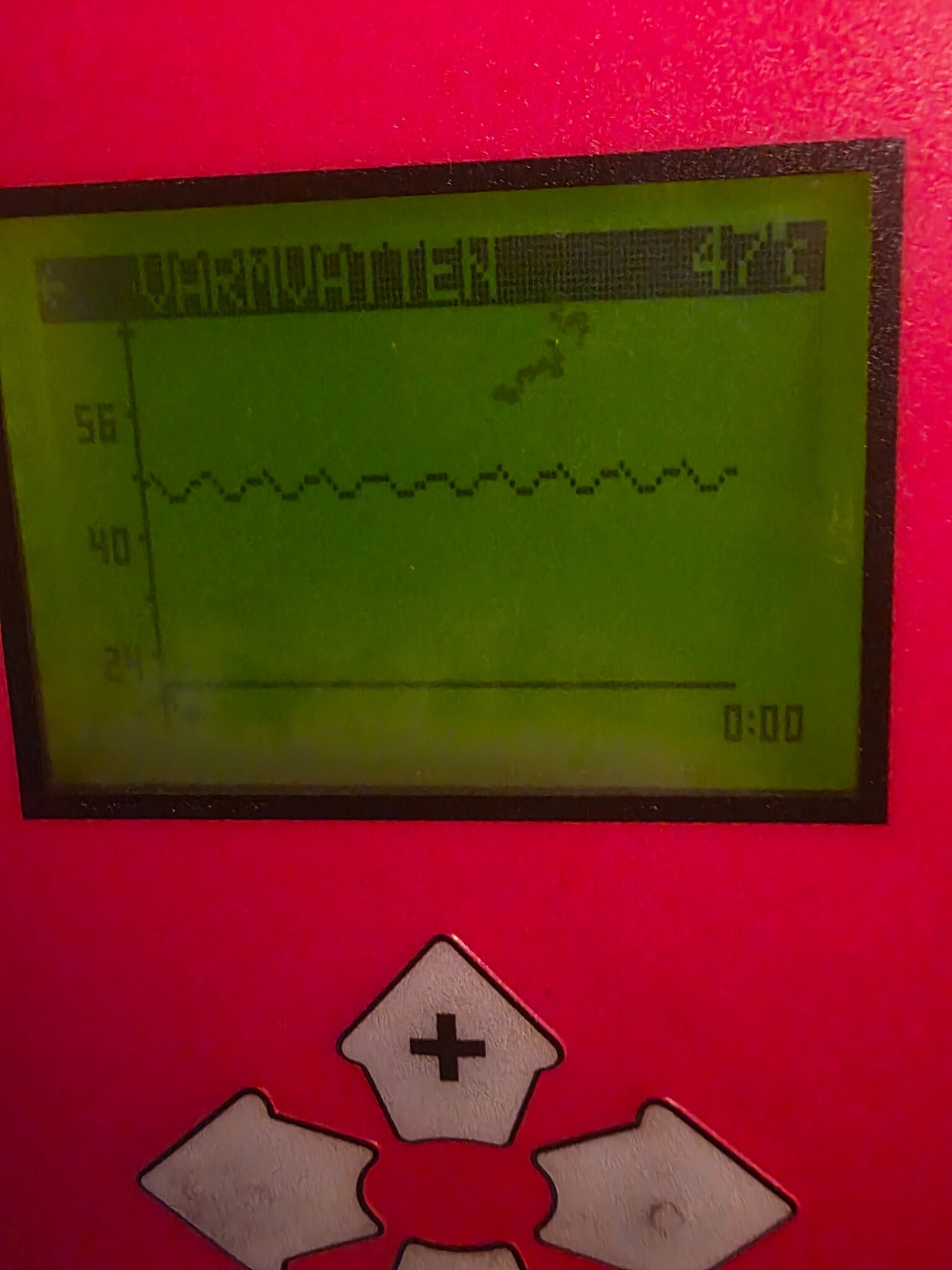

Ja din värmepump prioterar varmvatten före värme och läcker växelventilen får du det fenomenet att du får varm i huset.Därför är det bra med graf så ser man hur många starter eller temperaturer växlar mycket kan man misstänka det.Använd klockan nere vid högra hörnet och tryck på +knappen så ser du tiden när du tittar på exempel varmvatten.man försöker sträva efter att ha ca 20-25 starter/dygn och har man mera kanske man ska undersöka vad det beror på och behöver inte vara något fel på värmepumpen utan kan var justering på värmesystemet.Z ZaxxeN skrev:Ok, min teori var nämligen att den då läcker och skickar ut varmvatten i värmesystemet, och därför blev det så oerhört varmt på övervåningen när vi hade den värmen inkopplad. Och det resulterar ju i att pumpen fortsätter göra varmvatten, och därav går den nästan jämt! Men jag ska kolla det andra filtret idag, samt montera tillbaka motorn och göra en kontroll på detta. Tack för all hjälp!
Tack! Ska höja grafen sen, för att få ett helt dygn. Då kommer jag kunna läsa ut lite mer.V växelventil skrev:Ja din värmepump prioterar varmvatten före värme och läcker växelventilen får du det fenomenet att du får varm i huset.Därför är det bra med graf så ser man hur många starter eller temperaturer växlar mycket kan man misstänka det.Använd klockan nere vid högra hörnet och tryck på +knappen så ser du tiden när du tittar på exempel varmvatten.man försöker sträva efter att ha ca 20-25 starter/dygn och har man mera kanske man ska undersöka vad det beror på och behöver inte vara något fel på värmepumpen utan kan var justering på värmesystemet.

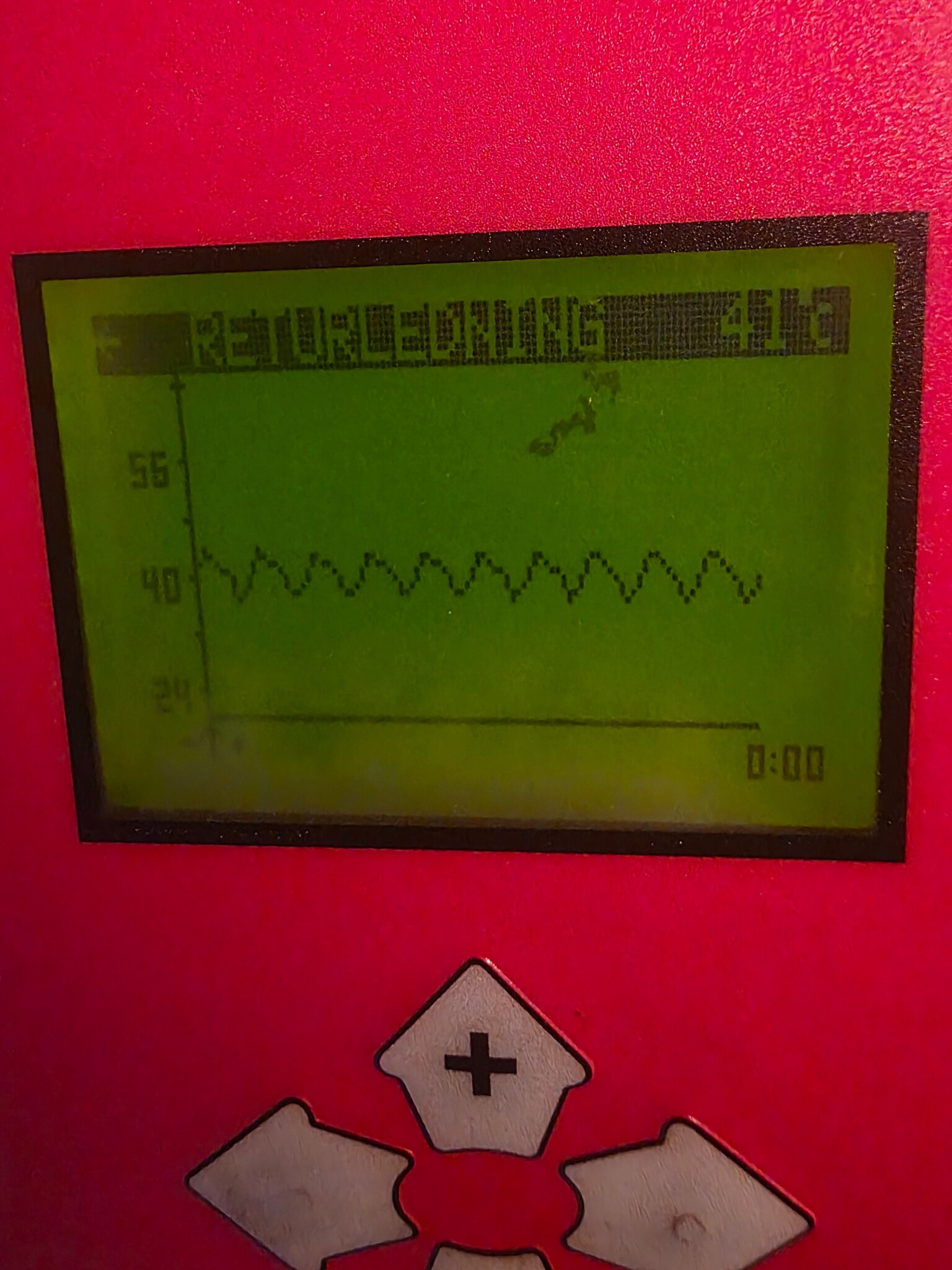

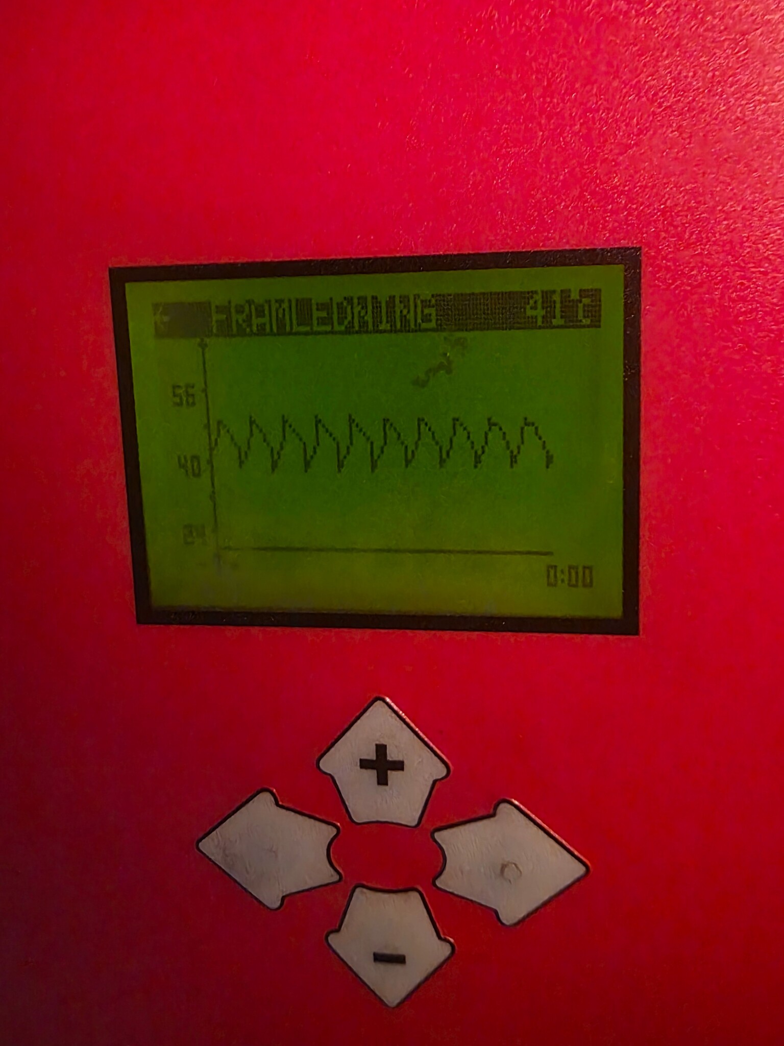

Du har ju legionella som körs på el-patron och standard värdet är 7/vecka men sedan har du det fenomenet att orkar inte kompressorn hämta hem värmeunderskottet på integralen så hjälper elpatronen till.Ett tips är att man tittar på exempel framledningstemperaturer/returen under menyn TEMPERATURER och man strävar efter att diffen mellan framledningtemperaturen ska ligga ca 7-10 grader på varma sidan(värmesystemet) och på kalla sidan ca 3 grader så där är bra att man har lite koll.Ha gärna lite koll på hur många starter man har per dygn för det finns fenomen att kompressorn stannar/stoppar av olika anledningar.J jhall skrev:

Aktuella värden. Har höjt grafen till 60M vilket var max. Både varmvatten och framledning är varma för tillfället.V växelventil skrev:Ja din värmepump prioterar varmvatten före värme och läcker växelventilen får du det fenomenet att du får varm i huset.Därför är det bra med graf så ser man hur många starter eller temperaturer växlar mycket kan man misstänka det.Använd klockan nere vid högra hörnet och tryck på +knappen så ser du tiden när du tittar på exempel varmvatten.man försöker sträva efter att ha ca 20-25 starter/dygn och har man mera kanske man ska undersöka vad det beror på och behöver inte vara något fel på värmepumpen utan kan var justering på värmesystemet.

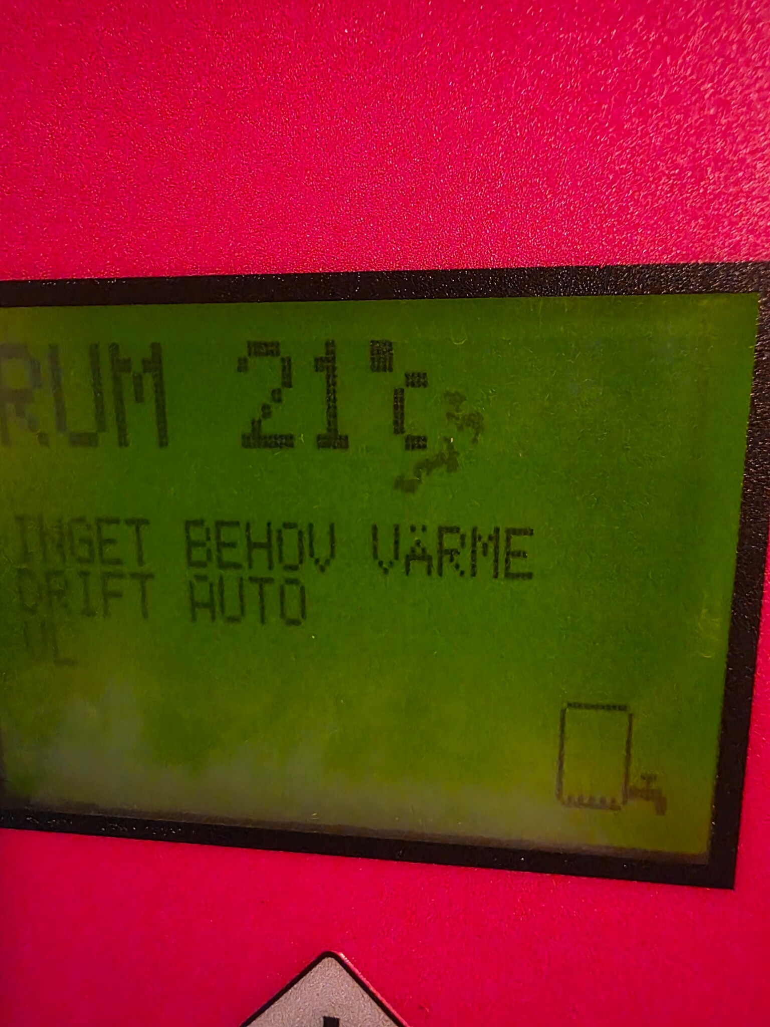

Symbolen längst ner till höger då? Trodde det var varmvatten 😅V växelventil skrev:
Okej, den rör sig nämligen hela tiden typ. Alltså stiger fort, sen när den är i toppen börjar den om. Isåfall försvinner varmvattnet fort som attan 😅V växelventil skrev:
