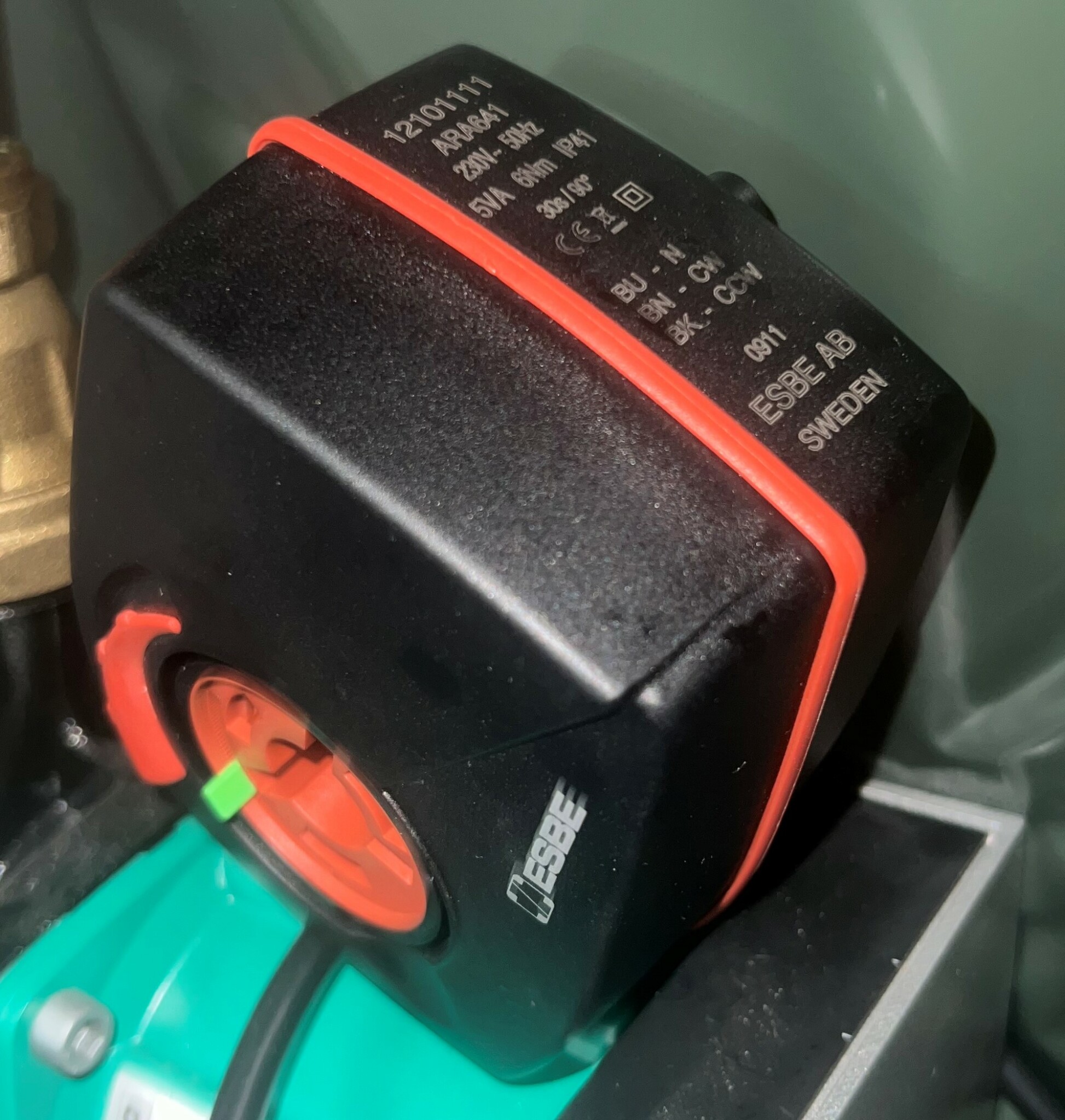

På mitt ställdon står det ESBE ARA641 30sek/90°
Köper jag lika eller finns det bättre? Och finns det med färdig kontakt till Thermia?

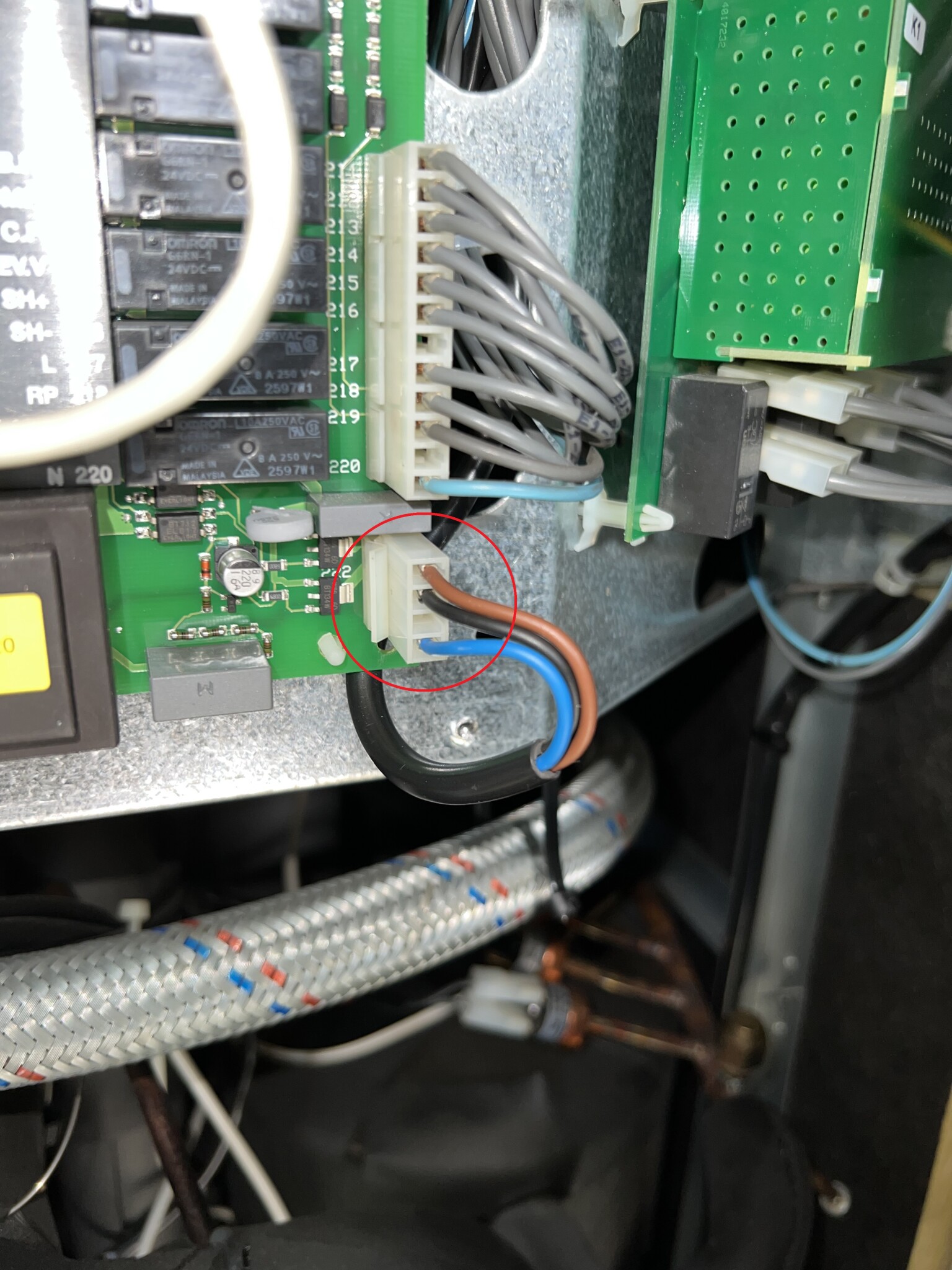

  • Elektriska komponenter inuti maskinvara, kablar, kretskort, kopplingsplintar, skyddande slang. Markerad detalj i rött.
Köp den du har nummer på och inga konstigheter att byta.stiftkontakt.
Svart och röd ESBE ventilationsdel med tekniska specifikationer, monterad på rör, Sverige-tillverkad.
