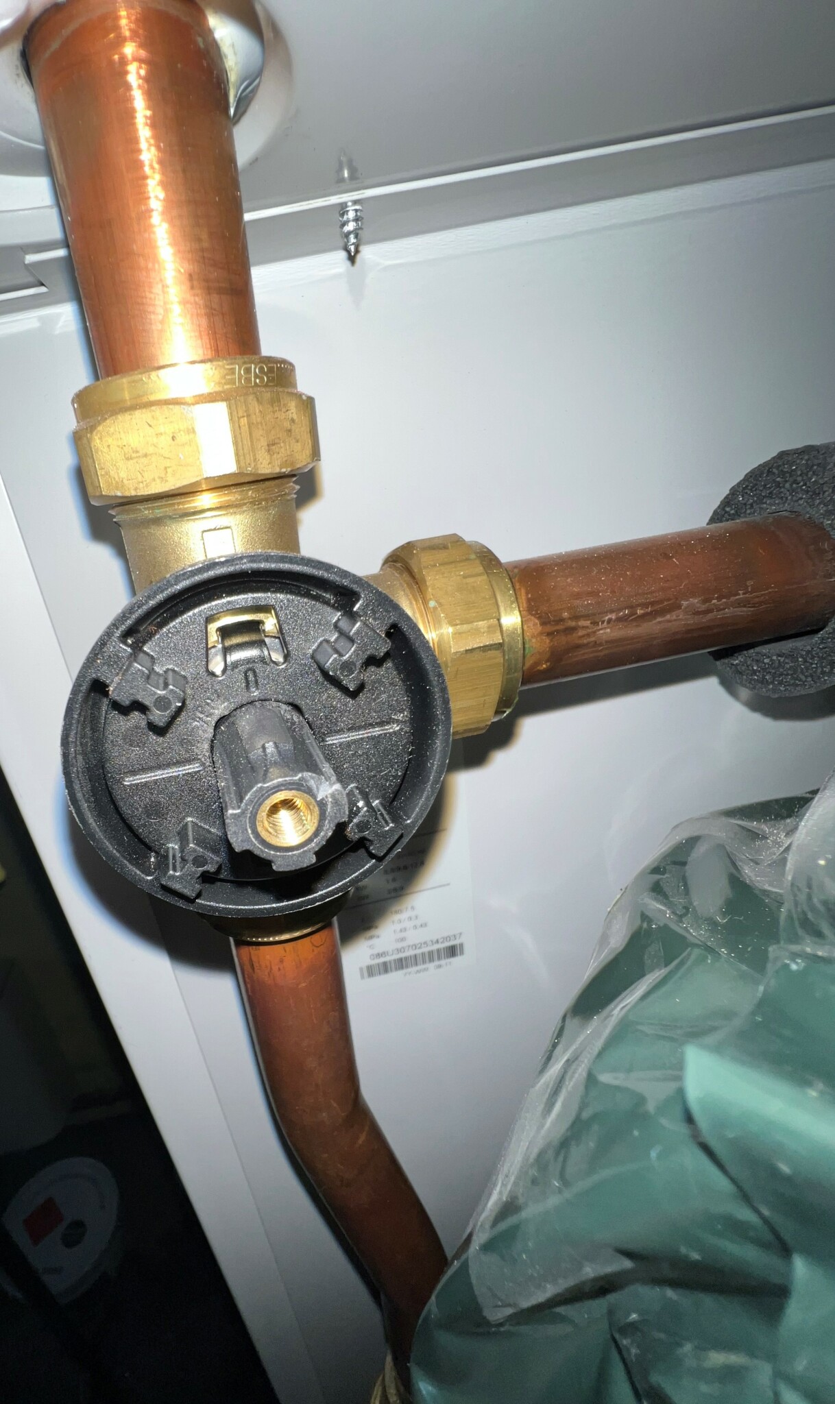

Är det den här som brukar krångla?
  • Kopparledningar med en svart ventil eller termostat, etiketter, teknisk installation, mot en vit vägg.

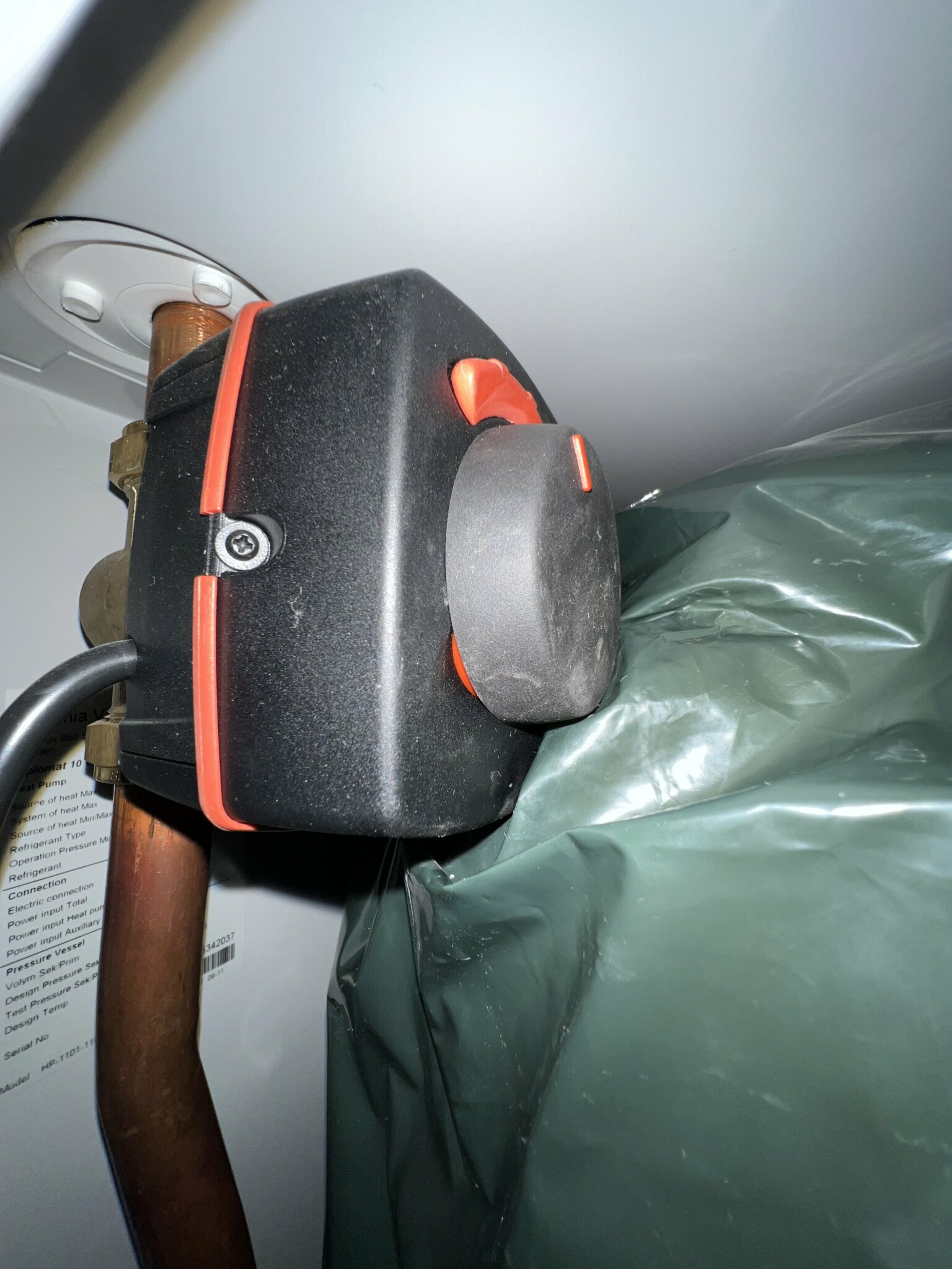

Kanske den här?
  • Närbild av en svart och röd enhet, troligen ventilationsutrustning, med kopparledningar och skyddande grön plast.

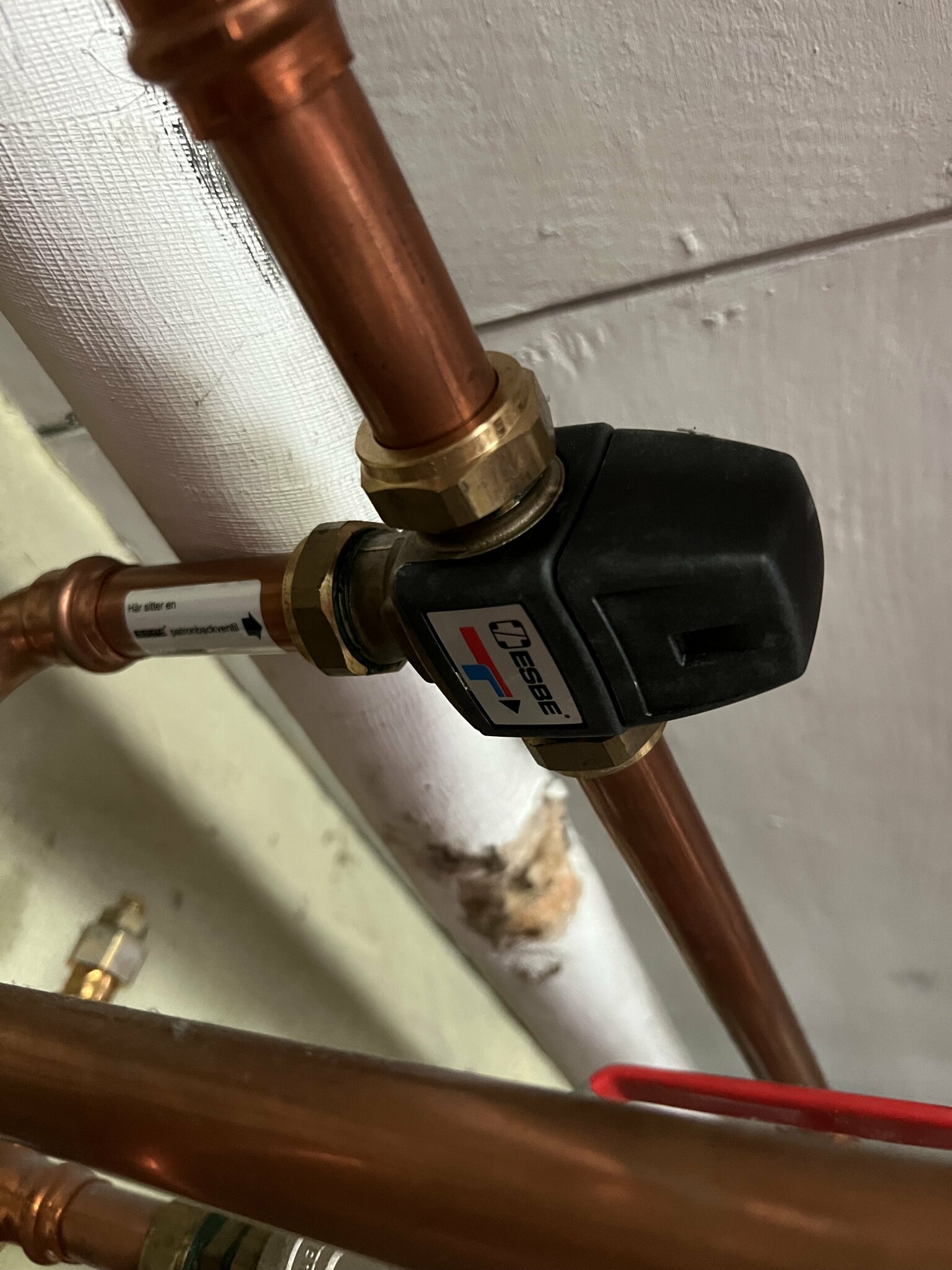

Som Josth säger det inte den som är fel, den är för att blanda till rätt temp på VV
E Elki62 skrev:
Kanske den här?
Det ser ut som en reglerventil eller shuntventil men inte en växelventil. Helst måste man också se rören där bakom.
På sista fotot är shuntventilen för värmen i huset, den står på max temp nu. dra ut det svarta vredet och vrid till noll så blir det ingen värme. Att den vill gå till max kan bero på att en givare, framledning eller utegivaren har avbrott, det är så konstruerat då att den ska öppna fullt för värme så inget kan frysa sönder.

Aha , Har det alltid varit så eller har det blivit nu. Om du ställer kurvan på max, går shunten mot minus då. Gör den det så går motorn åt fel håll och då ska svart och brun skiftas i VP. <går den rätt, så finns ytterligare ett sätt, om du drar ut vredet helt, så i mitten sitter en skruv, bort med den, då får du motorn i handen, är en plastgrej med massa piggar på. ta bort den, på axeln är det en snedfasning, den visar vilken port som är öppen och står den mot elementröret så är det fel. Det har framkommit att motorn och axeln är felmonterade hos några , men kan ge värme ändå på vintern.

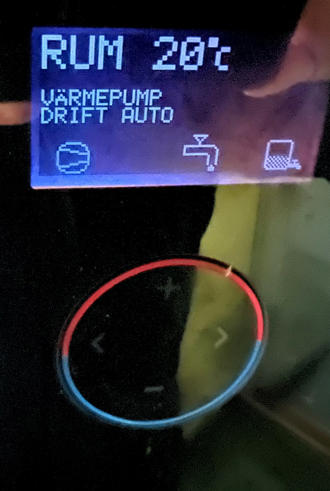

Du har ju en display som visar om den producerar varmvatten eller värme, vad säger den?
Vad visar temperatur-menyn?
Har du provat ställa pumpen i enbart varmvatten-läge?

Bifogar bild på display. Visar ingen producering av rumsvärme men elementen blir varma.
Nu har jag ändrat till enbart varmvattenläge och elementen börjar svalna.
