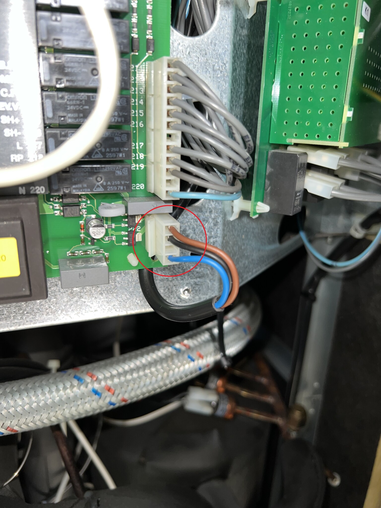

När den står rätt så ska det vara samma temp på den upp som ner är vad jag tror på flödets väg, när du fått rätt med att det inte blir värme ut, så ställer du ner kurvan till min , då ska motorn gå till höger och max gå till vänster, gör den inte det så måste svart och brun skiftas i VP

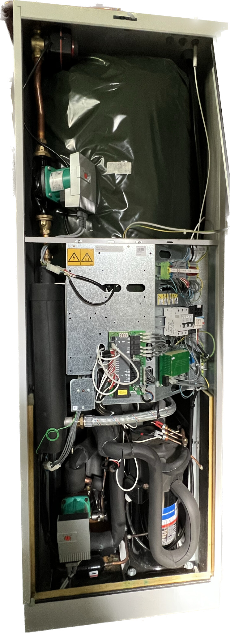

Din värmepump har enbart en växelventil som växlar mellan att värma radiatorer eller varmvattenberedaren. Avfasningen som du ser när du tar bort motorn på ventilen visar vilken port som är blockerad i ventilen - på din bild är den stängd uppåt, dvs stängd mot radiatorer.

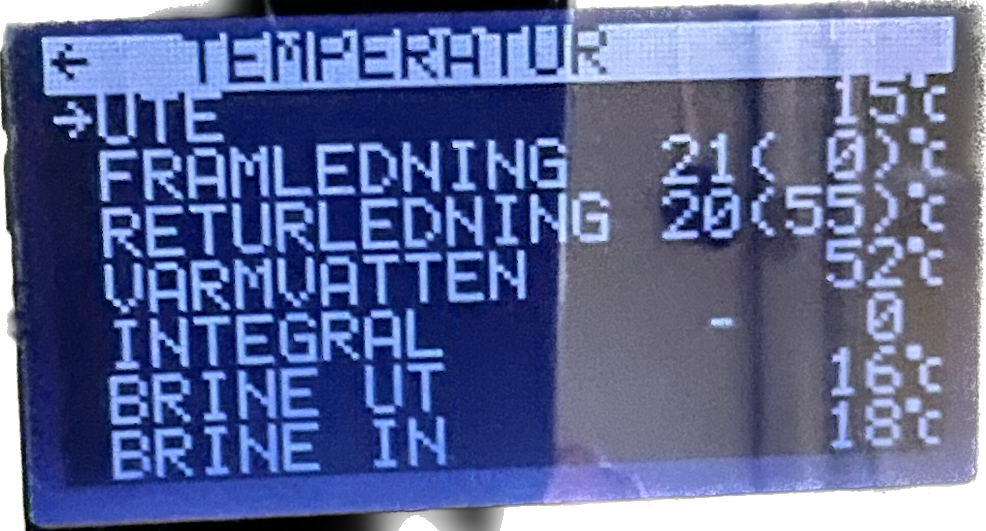

Du har en HGW shuntventil istället för en växelventil. Tanken är att när den producerar värme shuntar den till varmvattenberedaren så det går snabbare än en vanlig diplomat. Testa stäng an den på huvudströmbrytaren och vänta 10 minuter.Ställ den i lägen auto och håll inne vänsterknappen 5 sekunde så du kommer in i servicemenyn.kolla vad värmestoppet står för läge och 17 är standard på din maskin.När du är inne i servicemenyn så titta på vad integralvärdet står på.Dom cirkulationspumparna brukar strula en del och har en skakfunktion så om den stannar så ska den skaka loss själv.E Elki62 skrev:
V växelventil skrev:Du har en HGW shuntventil istället för en växelventil. Tanken är att när den producerar värme shuntar den till varmvattenberedaren så det går snabbare än en vanlig diplomat. Testa stäng an den på huvudströmbrytaren och vänta 10 minuter.Ställ den i lägen auto och håll inne vänsterknappen 5 sekunde så du kommer in i servicemenyn.kolla vad värmestoppet står för läge och 17 är standard på din maskin.När du är inne i servicemenyn så titta på vad integralvärdet står på.Dom cirkulationspumparna brukar strula en del och har en skakfunktion så om den stannar så ska den skaka loss själv.
Nu ser du att värmstoppet ligger i eftersom du har ett 0 värde på integralen.Har du släckt maskinen efter du monterade shunten rätt och ställt den i läge auto?

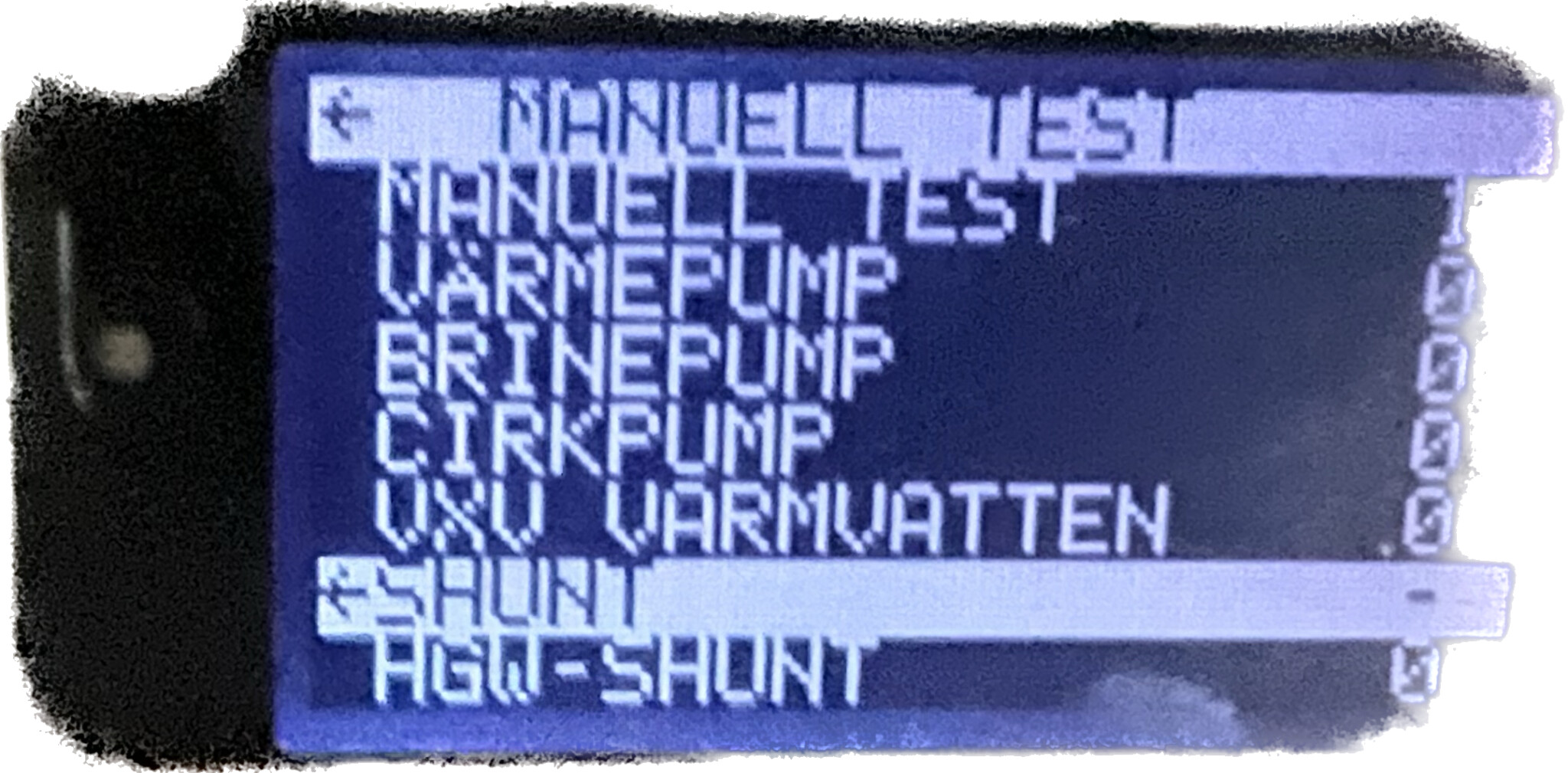

Om du går in i service menyn (håll inne vänsterknappen i 5 sekunder) och går ner till manuell test och nu kommer du till menyer så du kan köra manuellt shunten exempel med 1 och 0 (plus/minus) för att se om den reagerar överhuvudtaget.

Värmestoppet står nu på 17°, stod på 24° tidigare, kanske har att göra med ett direktkopplat fläktelement i pannrummet?

24 var nog lite mycket och om man har värmestoppet inställt på 17 grader så väntar den till utetemperatur går ner till 14 grader innan värmestoppet går ur.

I Bild #5 så står det lilla röda sträcket uppåt dvs värme. Vrider man den till höger/inåt så blir det varmvatten. Inkommande är nertill.
Det är nog inget styrfel utan säkert samma fel som vår. Den fastande fysiskt. Det gick helt enkelt inte att vrida den. Om du fått loss den så är det ju bra men ställ tillbaka allt som det var.
Vår lösning var att byta ventilen. När vi/vvs killen tog bort den gamla så såg man att den hade nog fastnat pga kalk etc..

Förhoppningsvis gjorde jag rätt?V växelventil skrev:
Det enda som händer när jag trycker +/- är att det klickar vid kretskortet, Shunten reagerar inte.
