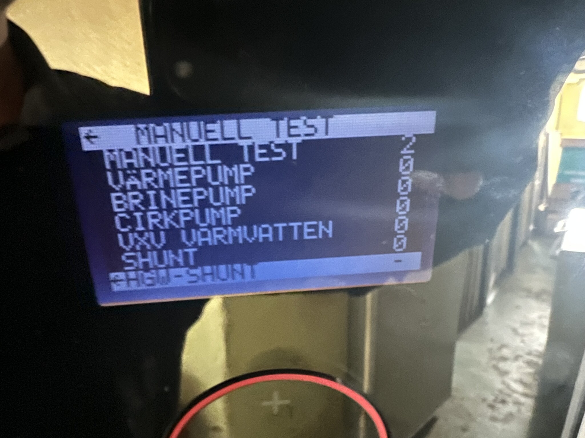

I Bild #5 så står det lilla röda sträcket uppåt dvs värme. Vrider man den till höger/inåt så blir det varmvatten. Inkommande är nertill.

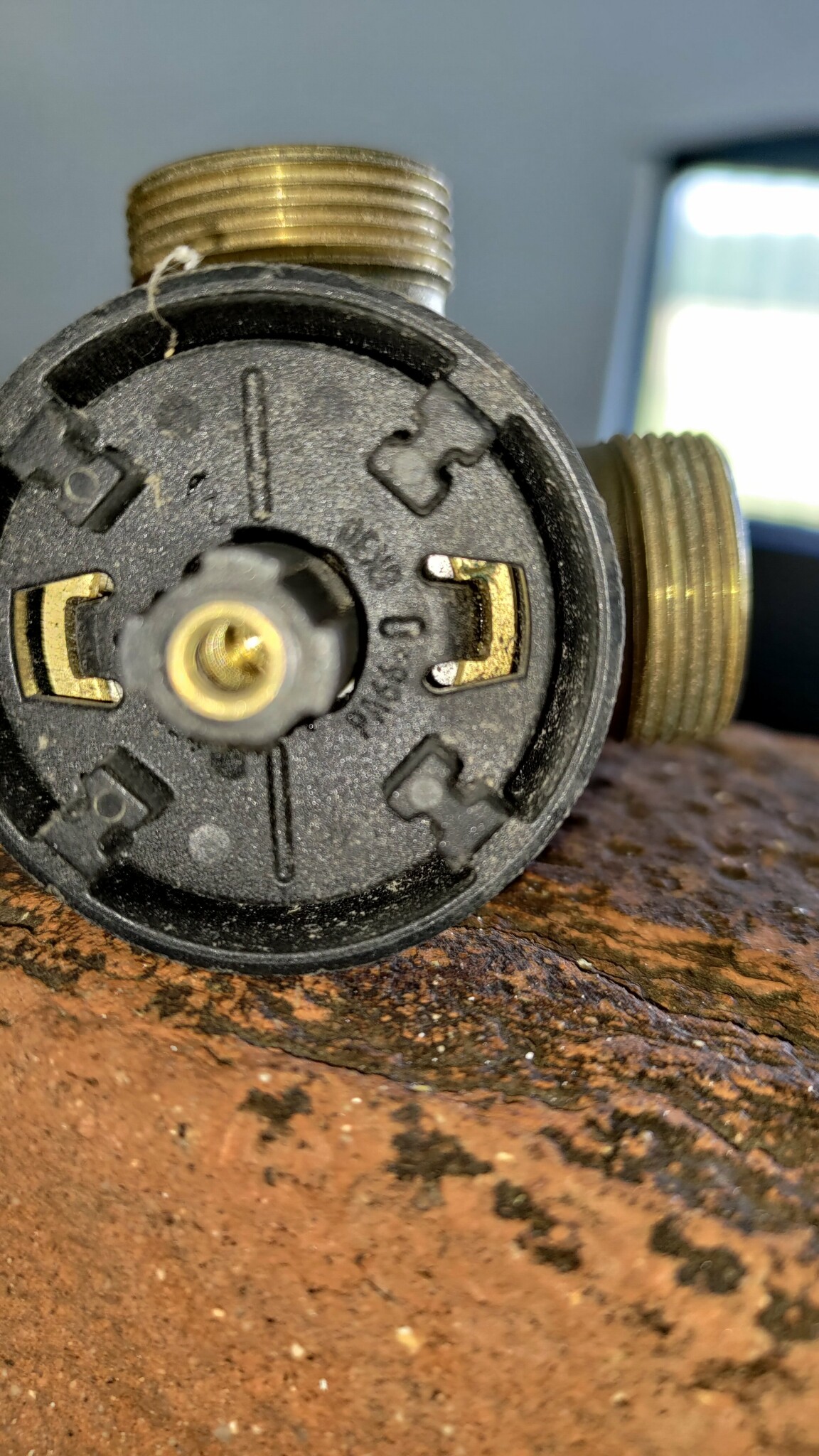

Kan du vrida på axel i bild #14?

Prova då att låta den stå antingen uppåt eller till höger. Det ena blir vatten det andra värme.
Alternativt kan det vara så att plastaxel har gått sönder och inte vrider metalldelen.
Som sagt vår ventil hade fastnat fysiskt.
Troligtvis hade styrmotorn på vår hade försökt vrida ventilen vid något tillfälle och då hade ratten hoppat av. Vi hittade ratten på golvet under maskinen.

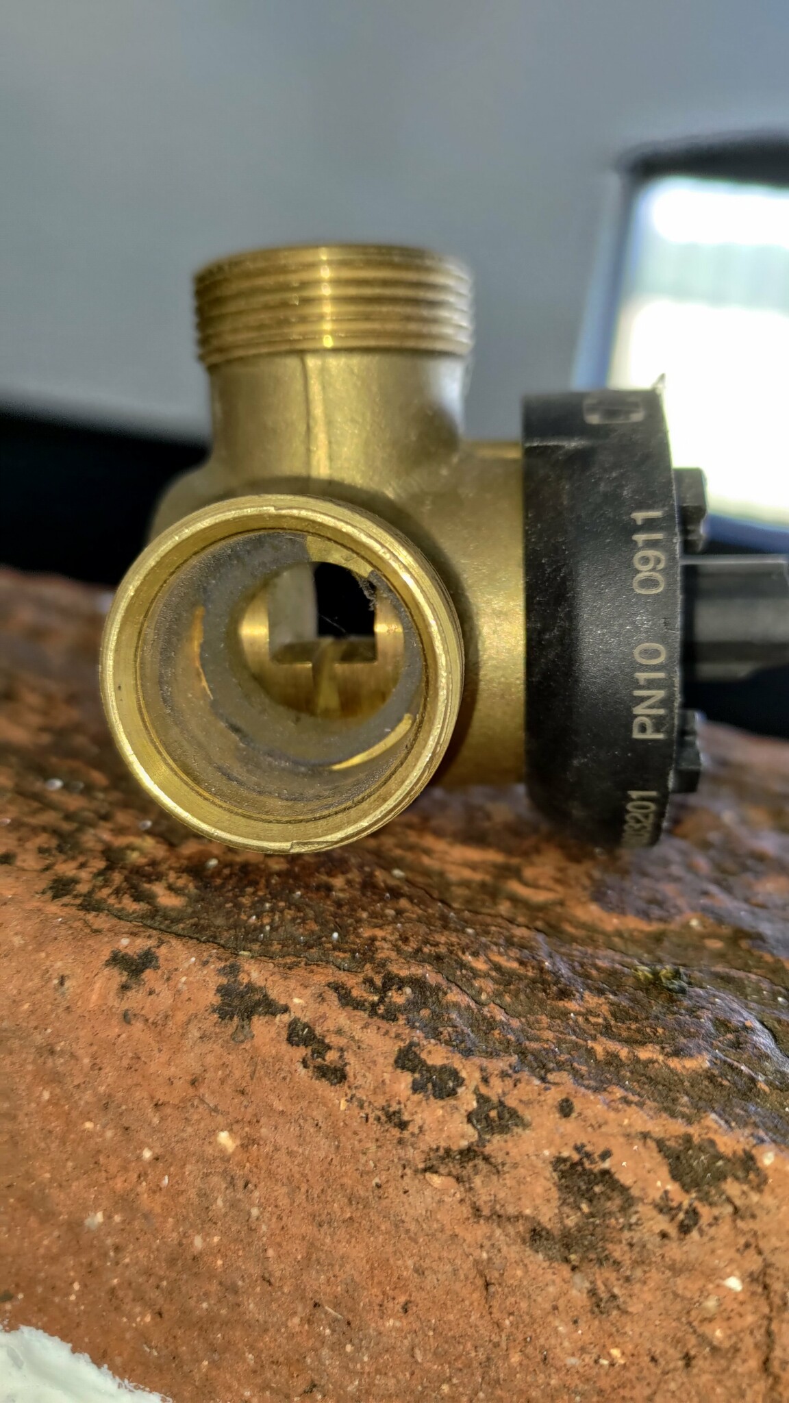

Jag hittade min gamla ventil.
Fasade kanten säger var det är stängt.. inte var det är öppet.
Så bild i inlägg #14 så är det öppet mellan höger och ner.
Vrider du den 90 moturs så kommer det bli alla tre.
