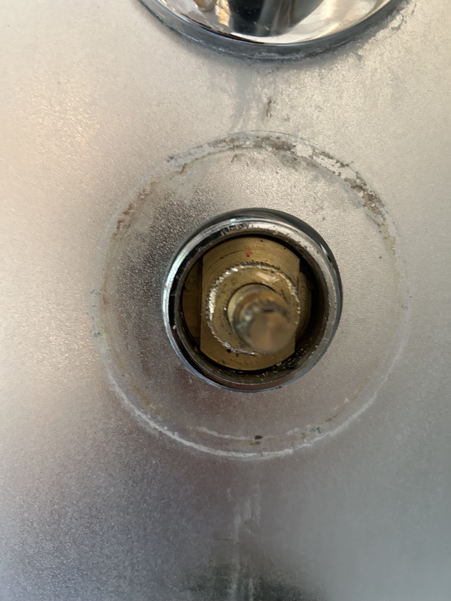

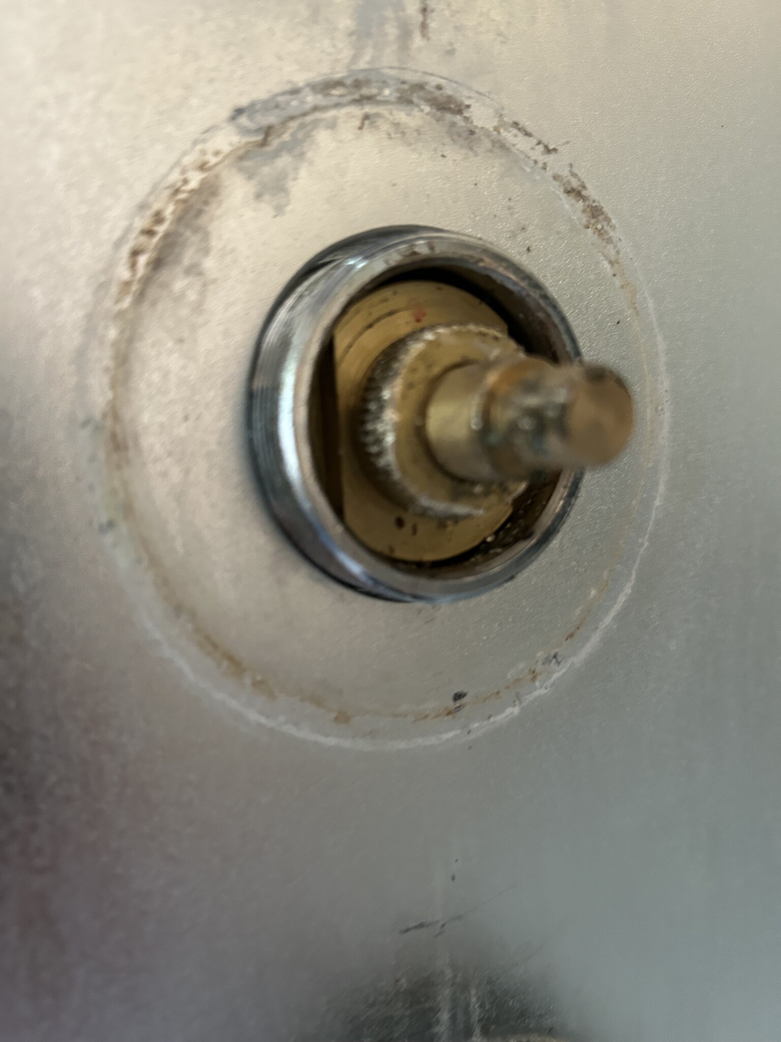

Jag håller på att byta termostat till duschen, men jag får inte ut den. Den sitter som sten… några tips?
Närbild av en duschvägg med avlägsnad termostatkåpa, där en gänga och metallkomponent är synlig mot en grå yta.
Närbild på en termostatventil i en dusch med synliga metall- och mässingsdetaljer.

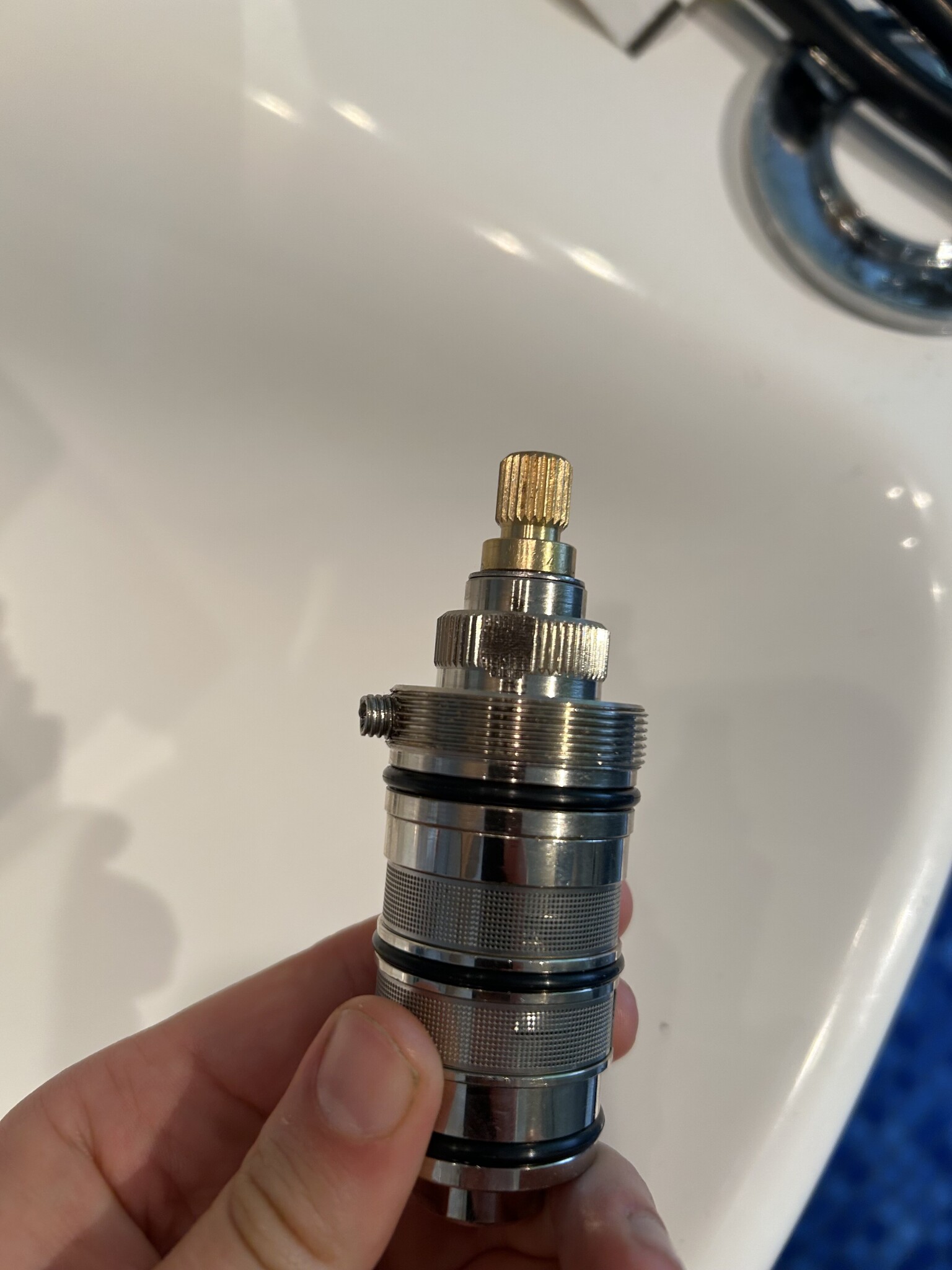

Så här ser den nya ut:
Ny duschtermostat i metall hållen i en hand, detaljerad med gängor och packningar.
Jag har skruvat ut den lita skruven på den gammal, så den blockerar inte.

Det ser inte ut som att du har haft rätt verktyg. Jag utgår ifrån att det finns ett verktyg med rätt splines.
Jag har tyvärr inte hittat det, utan använt en tång. Tips på verktyg? Tack!
Vi satte på vattnet och då åkte den ut!
