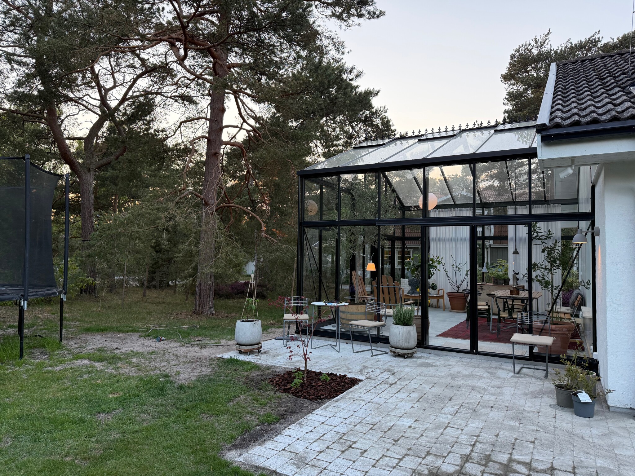

Jag har byggt en tillbyggnad i form av växthus och har skickat in bygganmälan för installation av eldstad. Jag blev lite förvånad när jag fick föreläggande om komplettering på kontrollplanen.
Är det någon som har en idé om hur en sådan borde utformas numer? Jag har inte hittat någon bra när jag gogglat…

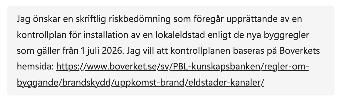

För att hjälpa TS att upprätta en skriftlig riskbedömning så ska jag balansera lite på gränsen till forumreglerna. Jag bad Copilot skriva ett utkast med utgångspunkt från Boverkets hemsida. Min prompt:
Här är ett förslag till utkast som i min mening ser bra ut, jag har alltså kurerat texten:
Nedan följer ett exempel på en skriftlig riskbedömning som underlag för kontrollplan vid installation av lokaleldstad (braskamin, kakelugn, köksspis eller liknande) enligt Boverkets regelverk som gäller från 1 juli 2026, baserat på Boverkets vägledning om eldstäder och rökkanaler.
Riskbedömning inför installation av lokaleldstad
Projekt
Installation av lokaleldstad med tillhörande rökkanal/skorsten i befintlig byggnad.Syfte
Riskbedömningen ska identifiera risker som kan påverka brandsäkerhet, funktion och livslängd hos eldstaden och den tillhörande rökkanalen samt ligga till grund för kontrollplan enligt plan- och bygglagstiftningen och Boverkets föreskrifter.Beskrivning av åtgärden
Installationen omfattar uppställning av lokaleldstad för fast bränsle med anslutning till rökkanal. Anläggningen ska fungera som en sammanhängande enhet där eldstad, anslutningar, rökkanal och skorsten samverkar på ett säkert sätt.Identifierade risker
1. Brand genom otillräckligt skyddsavstånd
Risk
För höga temperaturer på eldstad eller rökkanal kan antända närliggande brännbara byggnadsdelar.Konsekvens
Brand i vägg-, bjälklags- eller takkonstruktion.Riskreducerande åtgärd
- Eldstad och rökkanal monteras enligt tillverkarens anvisningar.
- Skyddsavstånd till brännbart material säkerställs.
- Eventuella skyddsplåtar och brandskyddsskivor monteras enligt anvisningar.
- CE-märkning och prestandadeklaration kontrolleras.
2. Brand genom sotbrand
Risk
Avsättningar av tjära och sot i rökkanalen kan antändas.Konsekvens
Sotbrand med risk för spridning till byggnaden.Riskreducerande åtgärd
- Rökkanal dimensioneras för aktuell eldstad.
- Kanal ska vara sotbrandssäker eller omges av godkänt skorstensschakt.
- Förbränningsluft säkerställs för effektiv förbränning.
- Sotning och framtida underhåll möjliggörs genom lämpligt placerade rensluckor.
3. Läckage av rökgaser
Risk
Otäta skarvar eller rörelser i kanalsystemet kan orsaka läckage.Konsekvens
Risk för brand och exponering för kolmonoxid och andra förbränningsgaser.Riskreducerande åtgärd
- Täta kanalanslutningar.
- Stabil infästning av eldstad och rökkanal.
- Provning av täthet och röktryckskontroll innan driftsättning. Boverket anger att sådana kontroller lämpligen bör ingå i kontrollplanen.
4. Bristande bärförmåga
Risk
Underlag eller upphängning klarar inte belastningen från eldstad eller skorsten.Konsekvens
Sprickbildning, sättningar eller läckage.Riskreducerande åtgärd
- Kontroll av bjälklag och fundament.
- Kontroll av skorstenens infästning och stabilitet mot vind- och snölaster.
5. Otillräcklig tillförsel av förbränningsluft
Risk
Ventilationen medger inte tillräckligt luftflöde till eldstaden.Konsekvens
Ofullständig förbränning, ökad sotbildning, försämrat drag samt risk för rökgasläckage.Riskreducerande åtgärd
- Tilluftslösning verifieras.
- Samverkan mellan ventilationssystem och eldstad kontrolleras.
- Eventuell separat förbränningsluft installeras.
6. Antändning av taktäckning
Risk
Gnistor från skorstenens mynning kan antända takmaterial.Konsekvens
Takbrand.Riskreducerande åtgärd
- Skorsten utförs med erforderlig höjd.
- Mynningen placeras minst 1,0 meter över närmast belägna taktäckning enligt reglerna.
7. Försämrad funktion över tid
Risk
Korrosion, temperaturväxlingar, fukt eller mekaniskt slitage försämrar rökkanalens funktion.Konsekvens
Läckage eller minskad brandsäkerhet.Riskreducerande åtgärd
- Material väljs utifrån aktuell miljö.
- Korrosionsbeständiga komponenter används där risk föreligger.
- Dokumenterat underhåll säkerställs.
Samlad riskbedömning
Efter genomförande av ovanstående riskreducerande åtgärder bedöms installation av lokaleldstad med tillhörande rökkanal kunna utföras med låg kvarstående risk och uppfylla kraven på skydd mot uppkomst av brand, säker avledning av rökgaser samt möjlighet till kontroll, rengöring och underhåll.Underlag för kontrollplan
Följande kontrollpunkter bör ingå i kontrollplanen:- Kontroll av CE-märkning och prestandadeklaration.
- Kontroll att eldstad och rökkanal är kompatibla.
- Kontroll av fundament/bärförmåga.
- Kontroll av skyddsavstånd till brännbart material.
- Kontroll av genomföringar i bjälklag och tak.
- Kontroll av tillförsel av förbränningsluft.
- Kontroll av rökkanalens dimensionering.
- Kontroll av skorstenens höjd över taktäckning.
- Kontroll av rensluckor och åtkomlighet för sotning.
- Kontroll av täthet genom provtryckning/rökprovning.
- Slutlig besiktning av skorstensfejarmästare eller sakkunnig enligt kommunens krav.
- Dokumentation och drift- och skötselanvisningar överlämnade till fastighetsägaren.
