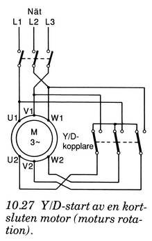

Teoretiskt - startström Y/D-koppling
låter som tille blandar ihop mjukstart eller start med frekvensomformare.
En alldeles normal kontaktorstyrd Y/D-start kommer alltid att göra en liten stöt eftersom effektskillnaden är så påtaglig, det är ofrånkomligt.
Poängen är ju just det att denna stöt och strömrusning blir betydligt lägre genom Y/D-starten.

Det är inte effekten som ger stöten, en helt obelastad motor har uteffekten noll, den rycker till beroende att fasläget på både ström och spänning ändras 30 grader, därmed vill rotorn på motorn "hoppa" fram en bit. Hur långt beror på hur många poler motorn har. under "hoppet" är det full oreda på strömmarna. I princip som att starta direkt i D-läge (men kortare tid)davidnordin skrev:
Enligt min ellärare för 32 år sedan finns risk för mekaniska skador pga rycket.
Rent allmänt så är YD start inte bra för motorn då starten tar längre tid och motorn värms mera. YD är dock bra för elnätet då startströmmen bli ca 30 % lägre.

Och så kopplar vi alla, men att hitta ett optimalt läge (med tid som enda inställning) är komplicerat och opålitligt. Ett ryck vid övergången är oavsett inte frånkomligt utan andra metoder, alternativt dyrare YD-starters.

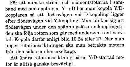

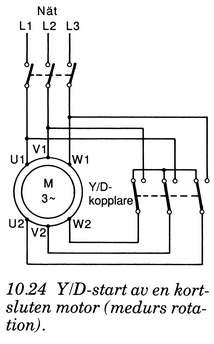

när du går från Y till D ha du en faktorskillnad på ~1.7 högre ström och lika mkt sänkt spänning.
Om man då ska bli petig så är det motorn som, under tiden Y-kopplingen släpper agerar generator och hamnar i ofas med matningen. Hur skevt det blir beror på bl.a. varvtal, men förskjutningen kan likväl bli 180 som 14grader (bingo lotto), vilket i värsta fall kan innebära att startströmmen blir lika hög som DoL.
Som du säger så är Y/D start ingen hit för motorn, och ofta inte heller elnätet - men det är politiskt korrekt i Sverige och många andra länder.

Det är inte säkert att Y-koppling klarar av att driva upp motorn i ett varvtal som är harmoniskt, och då blir överkoppligen ändå så illa som DoL, fast med lite extra slitage som bonus.
En metod som används, men knappast löser alla problem - är en fyrstegsmodell med parallellkopplade resistorer (inget annat).
mrfrenzy: I samma ögonblick som din kontaktor släpper så tappar du synk, och fenomen som beskrivs ovan av bl.a. prototypen inträffar.
