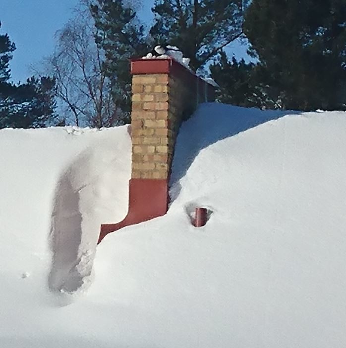

Vi har självdrag genom dessa tegelskorstenar. När det är kallt ute blir det bra skjuts i rören, nästan lite för bra ventilation. Det verkar bli så mycket undertryck i huset (tilluftsventilerna klarar inte att leverera tillräcklig luftvolym) så att det sugs in radon från källaren. Dessutom drar det ut extra mycket energi.
Min fundering är om det finns något sätt att ha en jämn ventilation t.ex. genom en bimetall "termostat" som lägger ett lock eller en strypning på "skorstenen" när det blir kallt ute men som öppnar när det blir varmare ute. Eller något man kan sätta i kanalen som går att justera till en maximal flödesvolym.
Inte självjustera men när det är justerat rätt tryckfall över donen spelat utetemperaturen mindre roll och du får samma frånluft året om. Sedan kan du såklart öka o minska fläkthastigheten om du vill ha mindre eller mer utsug vid ngt tillfälle.
