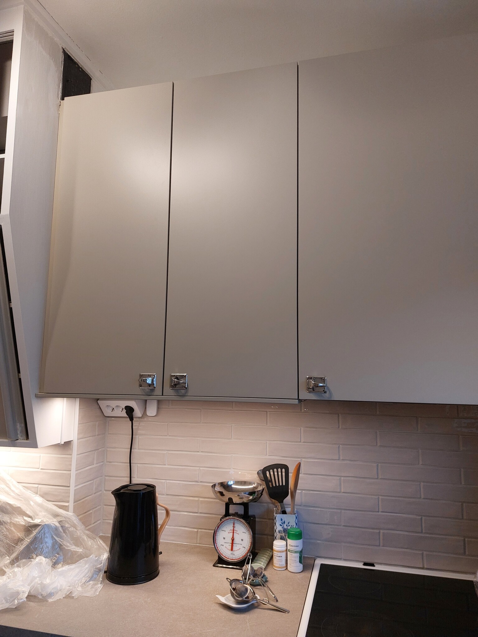

Äldre flerfamiljshus med självdrag. Har kolfilterfläkt.
Frågat styrelsen om jag kan sätta täckskiva upp mot taket med ev ventilationsgaller.
Fick detta svaret
"Hälsa snickarna att det behöver byggas så att det fungerar och är åtkomligt för ett självdragssystem."
Tips på hur det kan göras?
Det är en vipplucka. Den står och slår om luckan är öppen.

Svårt att se hur själva luckan ser ut. Är det en klaffventil?

Som den här?
https://brfhanaholm.se/ventilation/
"Utsugsventilen i kök skall stå i fullt öppet läge enbart vid matlagning."
Den ska alltså kunna stå still i inställt läge och det ska gå och att ändra den.

Ventilen bör nog vara öppen ändå vid matlagning, dels tar inte kolfilterfläktar bort allt os, och dels behöver man få bort vattenångan, som bildas vid matlagning, från luften för att inte riskera att huset får fuktskador.G Gugge57 skrev:
Kan du se vad det är som gör att det inte går att ställa in ventilen i ett visst läge?
Kanske styrelsen eller en granne kan hjälpa dig med just det genom att jämföra med hur det är i andra lägenheter?
Har frågat styrelsen, men hänvisar bara att snickare vet, vilket jag inte upplever att de gör.BirgitS skrev:
Hade en sån lucka i en bostadsrätt jag hade för många år sen. Jag renoverade köket ville sätta in vanlig köksfläkt och leda in slangen in i kanalen. Det gick bra att görs så sa styrelsen. ( Lägenheten låg högst upp i huset/ vindsvåning) Dvs ok att ta bort luckan. De ansåg att suget genom fläkten var tillfredställande. I nuvarande bostaden så har jag två luckor i murstocken. Ingen av dem står och "slår". De stannar i det läget man ställer de i. Att som i ditt fall "förlänga" kanalen kan väl inte vara ett problem? (Med tanke på de erfarenheterna jag har av sånna luckor) vill man sen kunna öppna och stänga öppningen så finns det ju andra snyggare ventiler för det.
Jag har alltid mina luckor fullt öppna. Både i gamla lägenheten och i nuvarande bostad. Jag har inte märkt några problem med det.
