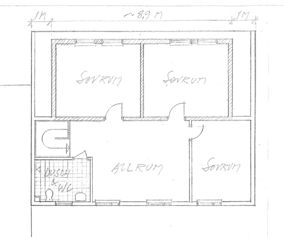

Vi har ett hur från tidigt 70-tal. Fönstren är utbytta till moderna, täta varianter.
Jag tror vi skulle behöva få in friskluft i sovrummen. Planlösningen är som nedan förutom att vi har ett arbetsrum i det som är markerat som allrum, det är avdelat med en vägg hela vägen från badrummet till det högra sovrummet. Detta är husets övervåning.
Uppvärmning är vattenburen fjärrvärme med radiatorer under alla fönster. Frånluft finns i form av en pax-fläkt i badrummet.
Jag har läst lite olika om hur man borde lösa tilluften, både ventiler högt och lågt på vägg, spalventiler i fönster eller produkter som Easy-Vent som placeras bakom radiatorerna.
Jag kan tyvärr inget om ventilation men är ganska händig när det kommer till installation.
Hur vet jag vilken lösning som blir bäst i vårt hus?
Tack på förhand!

Tillluft i sovrummen är en god ide om ni inte sover med öppna fönster.
Om du har ett vanligt träregel hus med träfasad är det nog snabbast och enklast att montera vägg ventiler.
Har du däremot puts eller tegelfasad kan du gott överväga spaltventiler i karm eller fönsterbåge.
Kör du paxfläkten kontinuerligt?

Easy-vent ger bäst komfort enligt vad jag läst på om tidigare när jag stod inför samma val men betydligt mer avancerad installation.
Mitt val landade till slut på vanliga tilluftsventiler placerade högt i närheten av fönstren.
(Kunde inte sätta ovan fönster pga stående hammarband)
Jag gör en Pax-fläkt kontinuerligt i badrummet och undviker att stänga dörrarna helt till sovrummet.
Som @fribygg skriver så påverkar vilken fasadtyp du har hur enkelt det är att installera.
Jag hade nog också gått på spaltventiler om jag hade haft puts.
Jag har spaltventiler och det man får tänka på är att de ger rätt dåligt flöde jämfört med rör genom väggen. Så hellre för många än att snåla, de går ju att stänga till för att justera ner.
Jag har också borrat hål och satt över lite diskret galler i nederkant på dörrar till sovrummet och badrummet för att då flöde genom rummen, annars står det still. Även jag har ursprungligen självdrag men med Pax-fläkt på kontinuerlig drift i badrummet.
Den här lösningen är dock bristfällig på övervåningen varma sommardagar, då orkar inte fläkten och ventilerna blir frånluft pga av den varma luften som stiger från nedervåningen. Kan du stänga till övervåningen kanske det hjälper. Men för mig spelar det inte så stor roll eftersom jag ändå sätter ventilationen ur spel genom att stänga till och köra AC när det är som värst, och då har man ju ändå sabbat flödet.
Har du minsta källa till ljud utanför huset så avråder jag från spaltventil. De läcker in ljud.
Tack för svaren!
Jag försökte få med så mycket information jag kunde komma på men fasadtyp missade jag. 😉
Det är hus med träfasad. På somrarna brukar vi ändå ha fönstren öppna så det känns det inte lika relevant.
Pax-fläkten går alltid på låg/mellan-fart och ökar vid dusch t.ex.
Baserat på inläggen så här långt låter det som att jag borde satsa på en vanlig väggventil, högt upp och med ljuddämpning. Då vi även har pollenallergiker hemma tänker jag mig att det kan vara bra med filter.

Ovan fönstren finns ingen plats för ventiler pga hammarband även här. Bör man ta hänsyn till hur luften rör sig eller spelar det mindre roll? T.ex. i sovrummet längst ner till höger på planritningen finns det plats till vänster om fönstret (mot allrummet), är det en lämplig placering för att slippa drag vintertid och få ventilen relativt nära radiatorn, eller är det bättre att sätta ventilen mot husets ytterhörn?
I de andra två rummen tänker jag att det kanske är bra att sätta ventilerna mot mitten av huset för att ha dem en bit från sängarna som står mot ytterhörnen.

Det brukar vara bra att tänka att dörren och ventilen ska vara så långt från varandra som möjligt, dvs. luften ska passera så stor del av rummet som möjligt. Sen finns det ju ventiler som kan rikta luftströmmen så att det blir så även om de inte är optimalt placerade.
Det är också bra om ventilen sitter så att den varma luftströmmen upp från radiatorerna sveper förbi ventilen. Det minskar risken för kallt drag.
