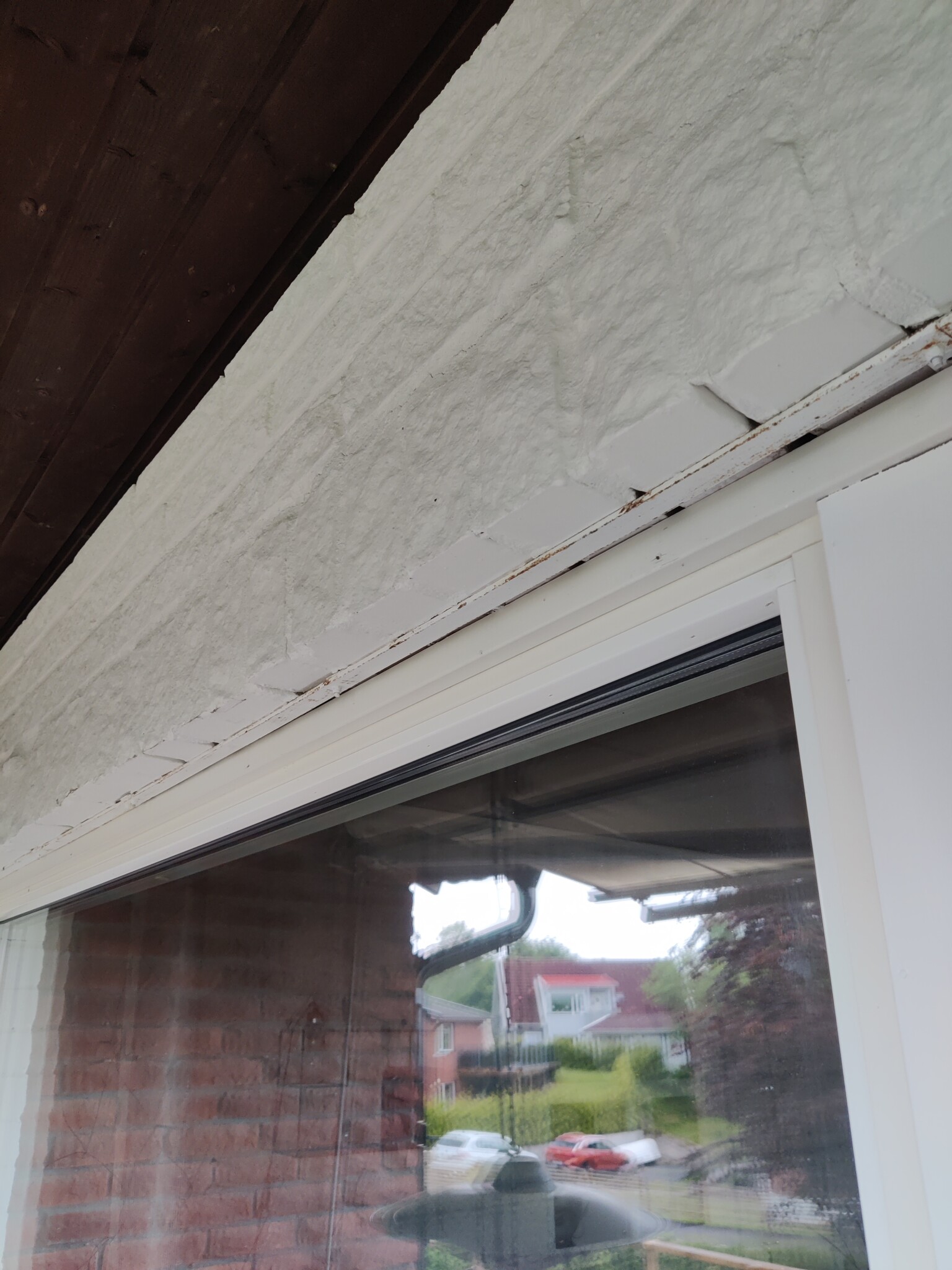

Hej jag bytte fönster för c.a 8 år sedan och då lossnade det stenar ovanför fönstret. För att säkerställa att de inte släpper satt jag ett flertal konsoler som håller en plattjärnsprofil i underkant.
Frågan är om detta är ok eller om det måste göras om? Enligt en besiktningsman inför vår försäljning skulle ett profiljärn fräsas in i stenen med ett överhäng till övrig väggsten dvs den skulle vila på den för att bära stenen i vanför fönstret.

  • Vitmålad sten ovanför ett fönster med synligt stöd av plattjärn och flera konsoler, reflekterar husfasader i glaset nedanför.
Har inte stenen rört sig på 8 år skulle jag låta köparen fixa det om det behövs eller om de har lust. Besiktningen ör bara för att visa på husets skick och inte en renoveringslista. Du får inte igen pengarna om du fixar det och har du otur så rasar något.
Hade förra ägarna till vårt hus satt in det som du gjort hade vi troligen sluppit lösa stenar idag.
