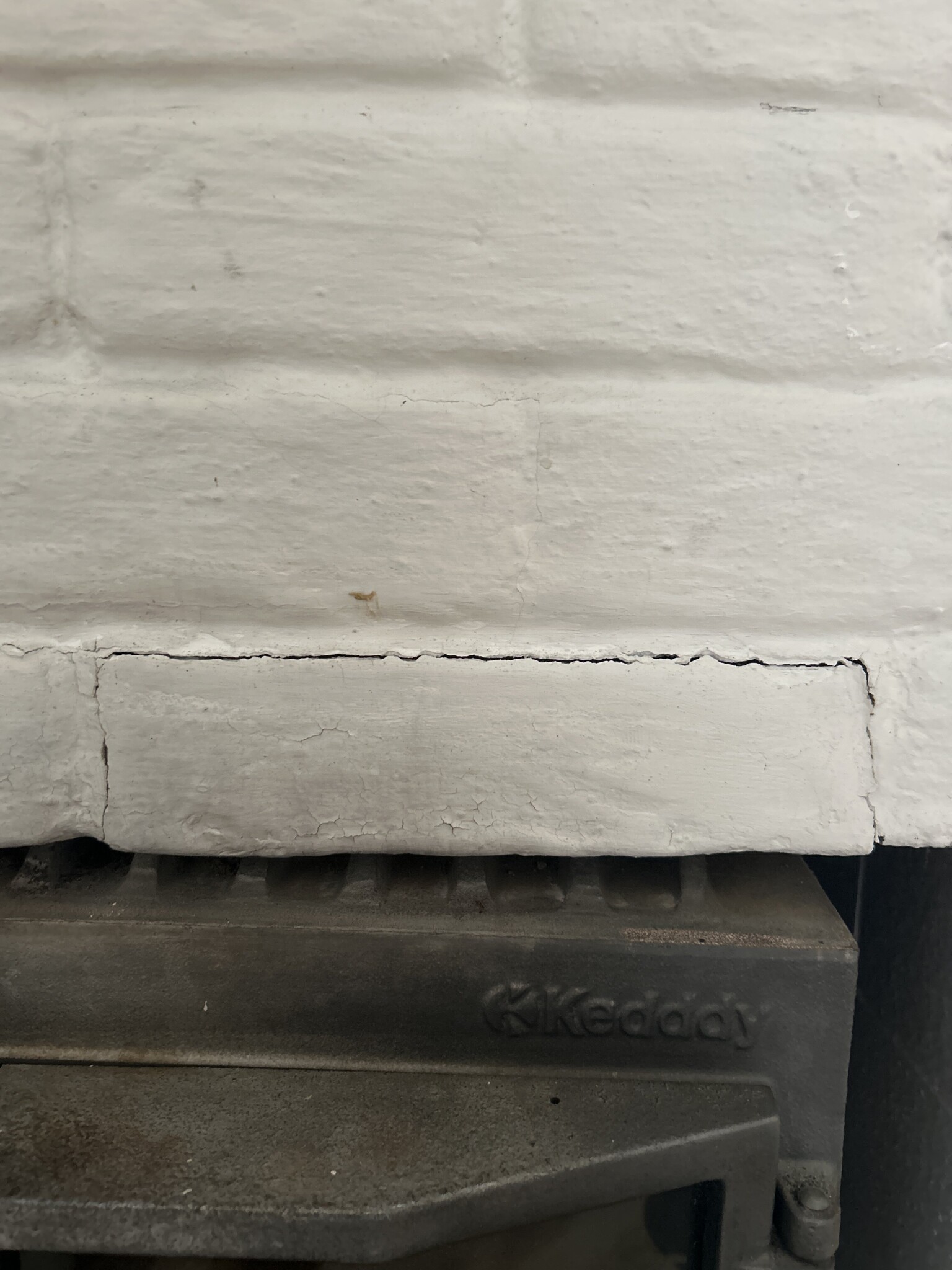

En tegelsten har släppt från sitt bruk och vilar mot kaminen. Den sitter så tajt så jag kan inte få ut den ens. Funderar då på om man skulle kunna spackla sprickan så den får ett bättre utseende? Isåfall vad för spackel bör jag ha?
  • Sprucken vitmålad tegelvägg med tegelsten som lutar mot en kamin. En spricka syns tydligt tvärsöver tegelväggen.

Detta är nog svårt att få riktigt snyggt utan lite mer jobb tror jag men bara för att få det något bättre med minsta möjliga insats hade jag bara målat det eftersom sprickan är så liten.
Spackla är meningslöst för det kommer att spricka igen, enda sättet är att sknacka ur fogarna och mura om stenen och sedan måla om du vill att det ska hålla..
