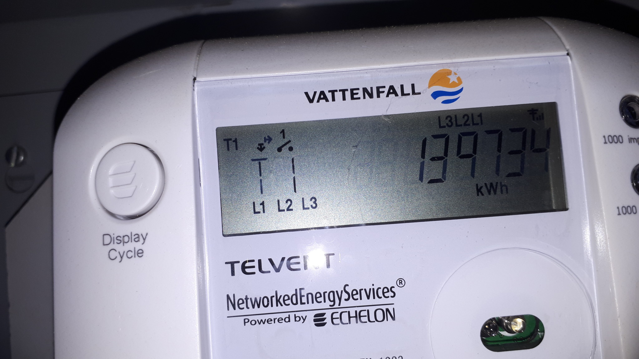

Tecken på elmätaren?

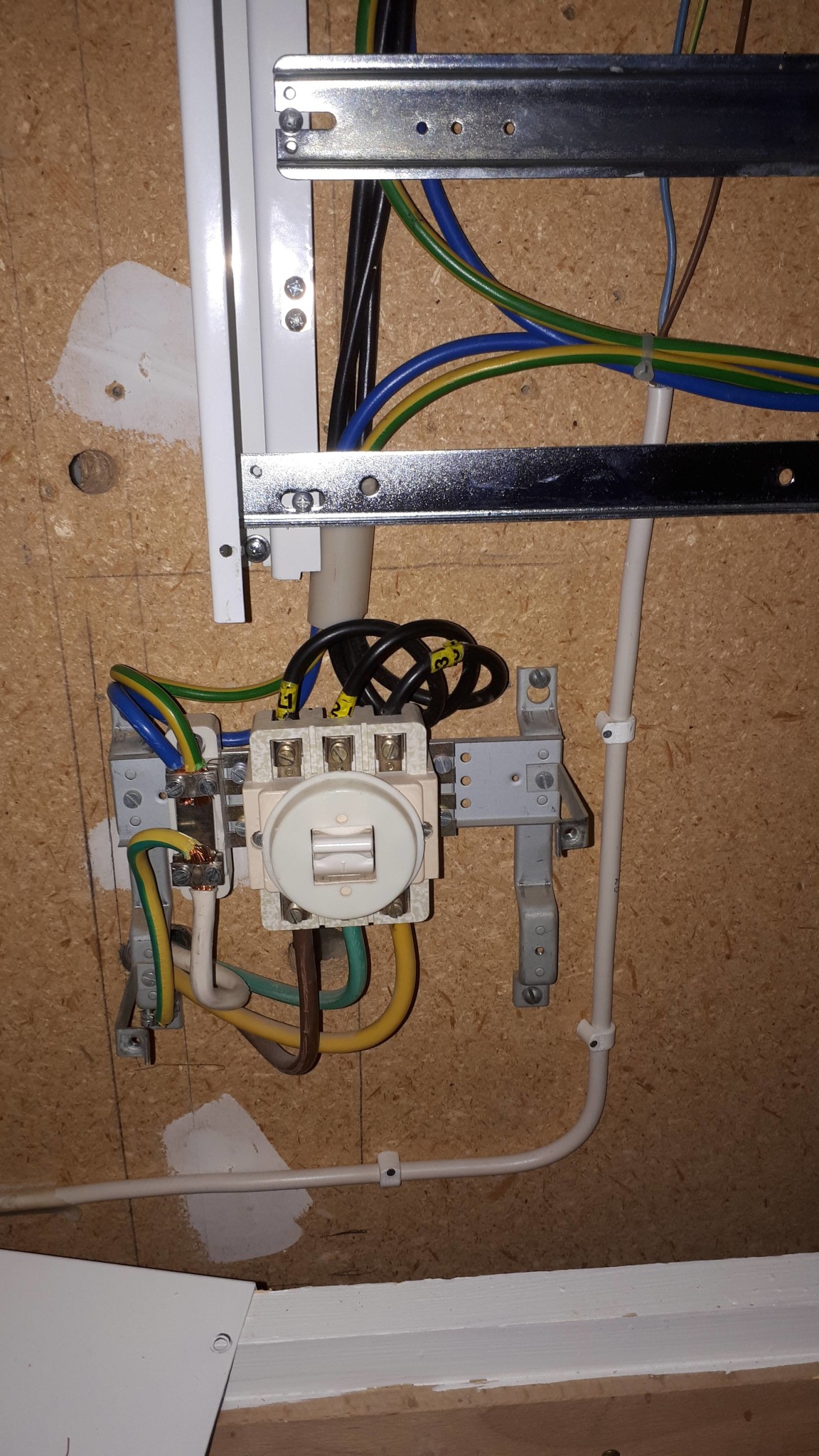

Låter som någon form av glapp i brytaren, eller dålig koppling. Det bör felsökas och åtgärdas omgående. Det blir varmt vid felet, risk för brand.
Varför mäter, kollar du inte hur det ligger till med brytaren eller har du gjort det? Så kan du koppla förbi den om det behövs och lämna mätaren och displayen. Det var ju ok med huvudsäkringar och mätaren tidigare så inrikta dig som sagt på brytaren om du har problem.
Det där ser inte rätt ut. Du tycks ju ha ett 5 ledarsystem som blir 4 ledare genom brytaren. Det är inte som det ska vara.
Ok då har du kollat och gjort vad du kan där. Efter vad du skrev tidigare och om inga skruvar var lösa är det nog brytaren som felar. Mät på båda sidor om det kommer tillbaks och planera in ett byte, det finns motsvarande som passar där.L linusab skrev:
Och jag håller med tommib att det är rätt med fyrledare inkommande undertill.
