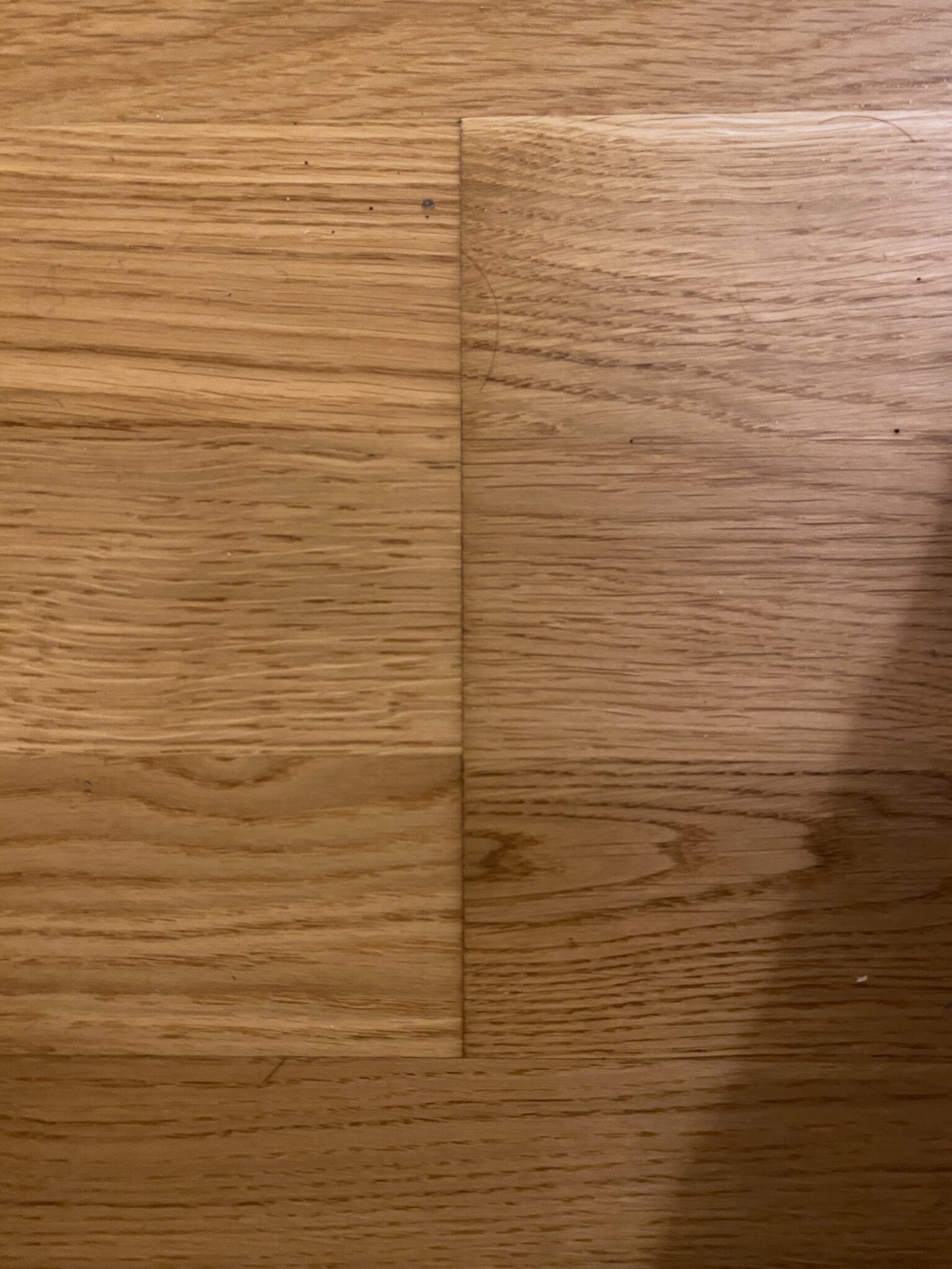

Under sommaren har luftfuktigheten pendlat dagligen, mellan en 63-73% relativ luftfuktighet. Konstant under hela dygnen. I säkert åtminstone 3-4 månader (så länge vi bott här)
En unken jordig mögeldoft har upplevts under regniga perioder, oklart exakt från var i lägenheten.
Vid ett tillfälle upplevde vi att det verkade lukta mer när man satt på golvet. Så misstanke finns att doften kan komma från golvet.

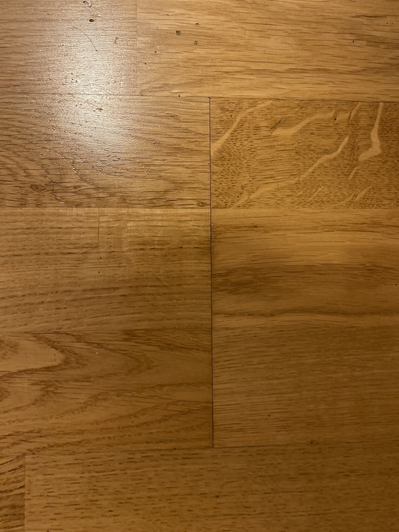

Mellan ”plankor” i golvet är det svart. Kan detta vara ett första tecken på ett fuktskadat golv? Eller ett senare tecken om mögeltillväxt skett under golvet över tid, och börjar tränga upp mellan ”plankorna”.
Se bifogade bilder hur det ser ut,
När det har varit väldigt fuktigt i luften har det varit lite ”mjukt” att gå på vissa delar av golvet, som att man mjukt sjunker ner lite” en konstig känsla.
I lägenheten har foton och papper blivit fuktskadade och fuktiga vid förvaring, mögeltillväxt på vissa papper, foton och inuti pärmar med mera. Vid helt normal förvaring. Foton har blivit bubbliga av den höga fukten. Inomhusluften upplevs obehaglig när luftfuktigheten varit som högst.
Är det rimligt att misstänka mögel någonstans i lägenheten utifrån dessa upplevelser? Inget synligt mögel på väggar eller tak, men är detta ett första synligt tecken på golvet?

Vad säger ni om detta? Se bifogade bilder.
Kan det vara tecken på mögel under golv, eller med andra ord är det så det brukar se ut och visa sig vid mögelskador (att det blir svart mellan ”plankorna” sådär?)
Är golvet något som behöver kollas upp, utifrån övriga tecken som lukt, fuktskador på saker i lägenheten och den höga luftfuktigheten?

- Det ser ut som parkett, inte laminat.
- Det är normalt att det ser ut så i skarvarna.
- Att bryta upp golv för att leta mögel tycker jag man bör undvika.
- Tycker ni luftfuktigheten är för hög är steg ett att gå igenom ventilationen och kolla så att ventiler är öppna och att inga kanaler är täta.

Okej! Tack. Det var väldigt lugnande. Jag tycker dock att det här golvet känns och ser väldigt ”plastigt” ut. Och inte riktigt som parkett jag sett tidigare.Düsseldorff skrev:
Se bilder där det är rätt djupa ”hack” i golvet, det blänker mkt och känns och ser väldigt plastigt ut, är det verkligen parkettgolv då?
Dom mörka kanterna i skarvarna kommer från skurning med för mycket vatten, men i övrigt ser det väldigt bra ut och det skulle det inte göra om det skulle vara mögelpåväxt underifrån av fukt
Parkett skall rengöras med mer åt 'dammtorkning med lätt fuktad trasa' hållet' - dvs moppar och annat skall vara ordentligt urvridna innan man dra över ytan och på sin höjd lämna en lätt fuktad yta som nästan omedelbart torkar upp.
Fundera i stället på vad luften strax över golvytan kommer ifrån vid regn, tex. luftinsläppsventiler etc. bakom element, underkant vid fönster etc. , då det är inte mycket luft som kommer igenom själva parkettgolvet, sedan kanske det uteluftens doft du känner och inte är skapad av något internt i huset, då utomhusdoften är allt annat än doftfri vid regn och det kommer upp mycket 'jorddofter' vid tidpunkten.
